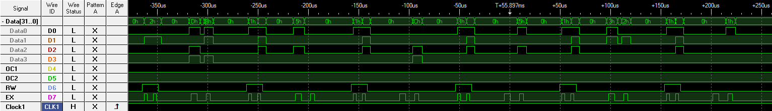

So, ich habe nun mir einen ATMega32 und das ganze durchgespielt: es lief
nicht. Dann den Logic Analyzer geholt und damit getestet - sah alles gut
aus, aber es lief nicht. Dann die Timings und die Signale nochmal mit
dem Datenblatt verglichen und es fiel auf, dass die Daten falsch waren
zur Initialisierung. Also nochmal alle Signale überprüft und die
Datenleitungen verhielten sich komisch. Im Endeffekt habe ich viel Zeit
verbracht um festzustellen, dass der ATMega 32 ein JTAG Interface hat
und dieses liegt auf Port D. Also deaktiviert und alles lief.
Ich habe nun die ganzen Timings (die waren zuvor sehr großzügig)
nochmals gut gestrafft bzw. entfernt. Somit ist nun das Display auch
recht schnell anzusprechen (auch mit internem 1 MHz Takt). Im Anhang die
bis auf die Timings unveränderte Originalquellen in einem AVR Studio
Projekt. Ziel ATmega 32 mit internem 1 MHz Oszillator. Das Timing Bild
ist mit im Archiv enthalten.
Von daher nun die Frage: Welcher Controller? JTAG ist auf einem der
genutzten Ports und eingeschaltet?

von Thomas K. (muetze1)
Siehe Anhang. Da ist ein komplettes Projekt drin mit Ausgabe eines
Textes ("TEST"). Genau diese Ausgabe ist auch in dem LA Diagramm zu
sehen.

Auf "RW" und "EX" konnte ich zyklisch ein Signal messen, dass dem im
Logikanalyzer entspricht.
Auf DB5 konnte ich zyklisch ein Signal mit dem Oszi messen, dass
anscheinend dem 0x02 Signal bei ca. -350µs aus dem Plot entspricht.
Dieses Signal kommt zyklisch, leider konnte ich mit meinem Oszi die
Zykluszeit nicht feststellen, da die Wiederholdauer verglichen zu den
Peaks extrem ungünstig war.
