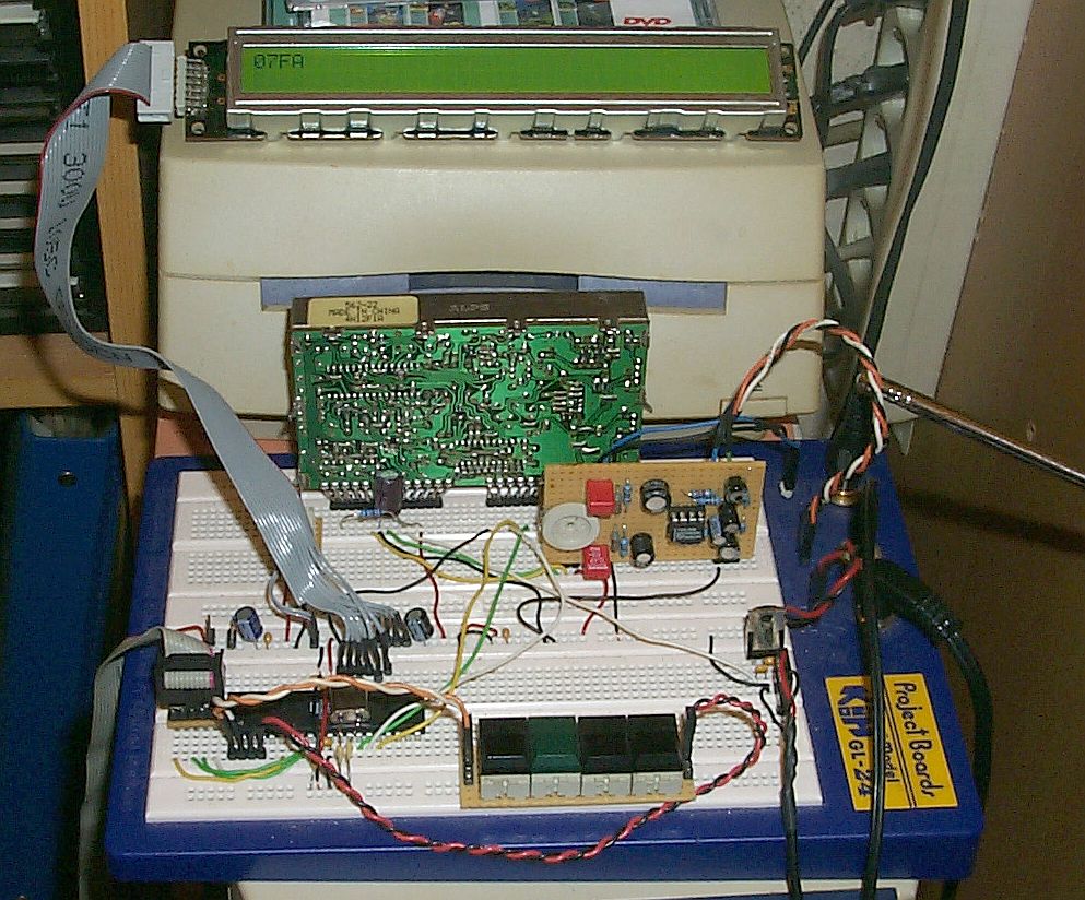

ich würde gerne mein Selbstbauradio mit einer PLL nachrüsten um einen
Senderspeicher hinzufügen zu können. Kann mir vielleicht jemand bitte
sagen ob das überhaupt möglich ist eine Pll komplett in Software
aufzubauen oder brauche ich unbedingt noch weitere Externe Beschaltung,
ich hab nämlich nicht mehr viel Platz auf der Platine. Eine genauere
Beschreibung des Aufbaus gibt es am Ende des folgenden Threads
Beitrag "Einfaches Radio basteln". Als MC nehm ich nen Atmega
16.
Dankeschön schon mal im Voraus an alle die hier antworten.

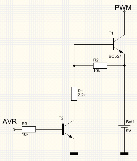

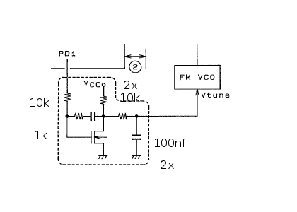

Der Pollintuner braucht eine Feste Spannung!
Also entweder, DAC... oder PWM. beides mit dem µC realisierbar.

von Läubi .. (laeubi) Benutzerseite
DU kannst den Wert für den DAC / PWM speicher.
Dann baust du eine "autofinetune" Funktion die innerhalb dieser Frequenz
das Maximum der Signalstärke sucht (über den ADC).
ALternativ kannst du auch Zielfrequenz mitspeichern dun dann mittels
Teiler http://www.rowalt.de/mc/avr/avrboard/09/avrb09.htm auf den Input
eines Zähler und dann kanste ggf nachregeln.

Also mein Problem ist folgendes, ich würde eben gerne in das Radio noch
nen Senderspeicher einbauen. Wenn ich aber nun den passenden Sender
gefunden habe per Sendersuchlauf und ihn dann per Tastendrücke fein
abstimme geht ja noch alles, den kleinen Frequenzdrift kann ich ja
einfach per nachstellen korrigieren.
Schalte ich nun das Radio aus, dann sollte er den zuletzt eingestellten
Sender speichern. Aber wird er jetzt wieder eingeschalten, dann ist er
natürlich durch den Frequenzdrift verstellt und ich darf alles nochmal
machen, das ist ziemlich nervig und solang nichtmal das funktioniert,
bringt es ja nichts nen richtigen Senderspeicher einzubauen. Deshalb
brauch ich eben irgendein Regelkreis der mir die Tuningspannung
stbilisiert.

von Fabian W. (fabi)
@hannes jo ist noch immer das gleiche.
@ Michael danke für deine Antwort kannst du vielleicht bitte noch deine
Idee etwas konkreter ausführen? Ich nehm zur Abstimmspannung nen 7810
und für die Steuerung nen 7805. Vielleicht nützt es etwas wenn ich mein
bisher genutztes Programm hier reinstelle, das ist von RDSAnfänger.

Mit Teiler durch 256 werden aus den max 118 MHz etwa 500 kHz das ist
kein Problem für den Timereingang eines AVR. Den DAC könnte man durch
gut gefilterte PWM ersetzen. Immerhin ist für Stereoempfang eine saubere
Niederfrequenz bis 57 kHz nötig. Der PWM-Takt sollte darüber liegen.

von alfsch (Gast)
steht doch fast alles im 7001 datenblatt..
bis auf den var.spg.ausgang...etwa wie bild...

Erfahrung habe. Als Ausgabeschaltung würde ich die von Läubi nehmen,
dankeschön.

Wie muss ich denn den Lowpassfilter am Timer Ausgang 1 dimensionieren?
Der muss ja noch vor Läubis Schaltung oder?

Noch eine weitere Frage, kann ich die Schaltung von Läubi unverändert
für meine Schaltung mit 10V verwenden, oder muss ich sie noch anpassen?
Außerdem würde ich gerne den BC550 und BC560 als Transistoren nehmen,
kann ich das einfach so machen?
Danke für eure Antworten.
Joar das ist wurscht.

Mist ich hab gerade die DAC Abstimmung gegen die Pwm ausgetauscht,
leider tut sich am Radio nichts, ich hab auch die Tuningspannung
gemessen, sie ändert sich aber nur manchmal und selbst wenn sie dann im
Abstimmbereich ist tut sich nichts. Brauche ich noch zufällig zu Läubis
Abstimmsschaltung nen extra Tiefpass am Timerausgang?
Wenn es mit Bascom nicht tut, kann mir dann vielleicht jemand ein
Programm ähnlich wie oben in Assembler schicken oder liegt es an etwas
anderem?
von RDSAnfänger (Gast)
Hallo
wenn du zwischen Radio und PWM Ausgang keinen Kondensator hast kann es
gar nicht gehen. Ist denn wenn du das teil anmachst ein Pfeifen oder so
zu hören? Dann brauchst du noch einen Tiefpass. (Oder die Frquenz ist so
hoch, dass du sie gar nicht hörst. dann braucht man den glaube ich
nicht. (Oder doch?). An Bascom liegt es bestimmt nicht. Poste doch
einfach nochmal das aktuelle Programm.
Hi danke für deine Antwort zuerstmal das von mir verwendete Programm.
Wie muss der Kondensator denn angeschlossen werden, parallel zwischen
Läubis Schaltung, Pwm und des Abstimmpins oder in reihe?
Jo ich hör pfeifen
Weißt du denn zufällig wie ich den Tiefpassfilter dimensionieren muss
bzw kennst du ne Formel, der muss doch dann an Pwm von Läubis Schaltung
gehängt werden oder?

von Michael U. (Gast)
nimm Dir doch mal 5 Minuten und versuche Dir vorzustellen, was eine PWM
macht.
Dann vursuch Dir vorzustellen, weshalb eine angeschlossen LED die
Helligkeit ändert.
Weil sich deren Spannung ändert? NEIN.
Weil sich das Verhältnis von LED an und LED aus ändert.
Die Mittelwerte der Helligkeit bilder Dein träges Auge...
Jetzt stell Dir vor, wie ein Tuner mit Abstimmung duch Kapazitätsdioden
funktioniert.
Richtig, die Kapazität der Dioden ändert sich mit der anliegenden
Spannung und damit ändert sich die Frequenz des Schwingkreises und damit
stimmt er den Sender ab.
Was passiert wohl mit dem Tuner, wenn Du da ganz schnell 0V und 5V im
Wechsel anlegst, die Deine PWM liefert?
Auch richtig, der Tuner wird schnell zwischen Frequenz 1 und Frequenz 2
hin- und her abgestimmt.
Du brauchst aber eine Spannung, die sich mit der PWM verändert läßt.
Genau das erledingt ein passend dimensionierter Tiefpaß, indem er den
Mittelwert bildet, der dem Tastverhältnis der PWM entspricht.
Genau, wie Dein Auge mit der LED...
Alles sehr stark vereinfacht...

von Hannes L. (hannes)
Dein Tiefpass muss ein Kompromiss zwischen zwei Gegensätzen werden.
Einerseits soll sich die Gleichspannung am Tiefpass-Ausgang so langsam
ändern, dass die PWM-Frequenz keinen Einfluss mehr hat.
Andererseits soll sich die Gleichspannung aber schnell genug ändern,
dass der Tuner spürbar auf Tastgradänderungen reagiert (und nicht erst
einige Sekunden später).
Die Zeitkonstante Tau berechnet sich aus R * C.
Nun kommt es noch darauf an, wie hochohmig Dein Tiefpass sein darf, also
wieviel Strom in den Abstimmeingang hinein fließt.
Weiter oben stellst Du die Frage, ob Du "den Kondensator" (also den
einen Teil des Tiefpasses) in Reihe oder parallel schalten sollst. Das
tut weh, das sollte man eigentlich wissen, wenn man Radios bastelt. Beim
Tiefpass liegt nunmal der Widerstand in Reihe und der Kondensator gegen
GND.
Noch eine kurze Bemerkung zu Deinen hier veröffentlichten Programmen.
Wenn ich so an Deinen Fernbedienungsempfänger herangegangen wäre, würde
der nächstes Jahr noch nicht funktionieren. Du musst zuerst ganz konkret
wissen, WAS das Programm machen soll, also auf welche Inputs es mit
welchen Outputs reagieren soll. Das muss klar definiert sein, ansonsten
wird Dir niemand das Programm schreiben können. Ich habe den Eindruck,
dass Du selbst nicht weißt, was das Programm tun soll.
Denke an meinen Mehraufwand bei Deinem Fernbedienungsempfänger aufgrund
der Missverständnisse dank der unklaren Aufgabenstellung.
Hi danke Hannes für deinen Post,
kannst du vielleicht die Tiefpassberechnung noch etwas genauer
erläutern, ich weiß leider immer noch nicht genau wie ich den berechne?
Als Kondensator hab ich noch nen 100nf rumliegen, denn würde ich gerne
nehmen, welchen Wert muss den dann der Widerstand haben?
Ich denke das Programm oben wird schon funktionieren, nur hab ich halt
den Tiefpass vergessen.
Grüße Fabian
Testroutinen für ATMega16 für TEA5757, LM7000, BU2614 und seit eben auch
LC7218 in Assembler kann ich auch noch anbieten.
Es sind !Testroutinen!, man kann damit die jeweiligen Tuner in Gang
bekommen und sich dann Gedanken machen, was weiter...
LM7000: RadioBoostar ISA-Karte. Bei ebay normalerweise für 1 Euro zu
bekommen, gibt etliche baugleiche Typen.
Karte mit elektronischem Lautstärkeregler (nur 16 Stufen) und 2x1W
Verstärker.
TEA5757: DRU-100 USB, leider etwas teuer gehandelt
Nur Empfängermodul.
BU2614: Tunermodul der ESS-ISA-Soundkarte, wohl recht selten.
Nur Empfängermodul, sehr klein, hat wohl keine Stop-/Feldstärkeausgänge.
LC7218: Miro PCM20 Radio oder Kathrein Radio-Surfer.
Große ISA-Karte mit Tunermodul, RDS-Decoder, Audio-Prozessor und 2x 1W
Verstärker.
Dieser Tuner läuft seit vorhin und hat eine ausgezeichnete Qualität!
So nebenbei hat er offenbar noch MW drauf, das wird nirgends bei den
Karten genutzt.
Alle Module haben selbstverständlich Stereodecoder mit drauf.
Für besagte Karten/Module stelle ich auf Anfrage gern Anschlüsse/nötige
Änderungen zur Verfügung.
Auf dem Bild mein "Radiobastelbrett" ;)
Das Tunermodul ist das Alps von der Miro/Kathrein-Karte, die kleine
Leiterplatte ist ein Kopfhörer-Verstärker.
Der AVR ist ein Mega16 mit 8MHz getaktet.
Auf dem Display wird zum Test bisher nur der PLL-Teilerwert angezeigt.
Keinerlei Störungen, auch mit den anderen Modulen liefen die
Drahtverhaue absolut sauber.
Stromversorgung ist ein 5V 1A stabilisiertes Netzteil eines
IOMEGA-ZIP-LW und ein 12V 0,5A unbekannter Herkunft mit einem 7809
dahinter, weil dieser Tuner 5V und 9-12V braucht.
Gruß aus Berlin
Michael
Bild vergessen.... :(
Gruß aus Berlin
