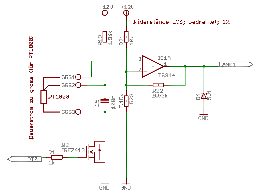

ich möchte eine Auswerteschaltung für einen PT1000 bauen. (siehe
Schaltung im Anhang) und hätte gerne Rückmeldung, ob die Dimensionierung
so hinhaut.
Vorgaben:
- Temperaturbereich: -20..+100°C (zur Lufttemperaturmessung)
- Genauigkeit (im vollen Bereich) sollte nicht schlechter als 2°c
werden; ich Bereich +10..+30°C hätte ich gerne 1°C Genauigkeit.
- Schaltung soll ohne Bauteileabgleich auskommen (d.h. kein Poti zum
einstellen); ein Abgleich per Software wäre i.O. falls es nicht anders
geht; ein TypK-Thermometer zum Abgleich steht zur Verfügung
- Erfassung der Temperatur mittels µC (10Bit-ADC; Referenz 5V)
- 3-Leiteranschluss des Sensors (Zweileiteranschluss reicht nicht aus,
da bis zu 20m zu überbrücken sind).
1.) Da meine Rechenkünste in bezug auf OPV-Schaltungen sehr mager sind,
habe ich die Daten in: http://www.stegem.de/Elektronik/OP3/op.html
eingeben und die Widerstandswerte für meine Schaltung übernommen. Kann
jemand bitte kurz überschlagen, ob die Werte so hinkommen, oder ob sie
total deneben liegen.
2.) Da der Dauerstrom durch den PT1000 zu hoch wäre, habe ich einen
MOSFET (IRF7413) als Lowsidetreiber eingeplant. Dieser wird von einem
normalen 5V-Prozessorausgang angesteuert und nur zur Messung
eingeschaltet. Sollte so ja auch kein Problem sein?
3.) Da der OPV mit 12V versorgt wird, und damit auch (theoretisch)
Spannungen bis 12V am Ausgang liefern kann, habe ich eine
5,1V-Zenerdiode vorgesehen. Ist da noch zusätzlich ein Reihenwiderstand
vorm AD-Eingang notwendig oder ist dieser hochohmig genug? (~100k
Eingangswiderstand).
4.) Messfehler: Ich möchte noch eine Abschätzung machen, wie genau meine
Schaltung die Temperatur messen kann (ohne Abgleich). Aus dem Bauch
heraus habe ich 1%-Widerstände genommen. Wie geht man da konkret vor?
Kann jemand aus Erfahrung einen Daumenwert nennen, ob meine 2°C/1°C
Genauigkeitsvorgaben so erfüllbar sind?
PS: Die Forumssuche hat mir leider keine konkrete Schaltung geliefert,
die für meine Zwecke verwendbar gewesen wäre.
Optimal wäre:
http://www.umnicom.de/Elektronik/Schaltungssammlung/Temperatur/Pt1000/Pt1000.html
Kapitel 7.3.4 gewesen. Leider gibts hier keine Anwendung als
Dreileiterschaltung. :-(
Gruß, Richard

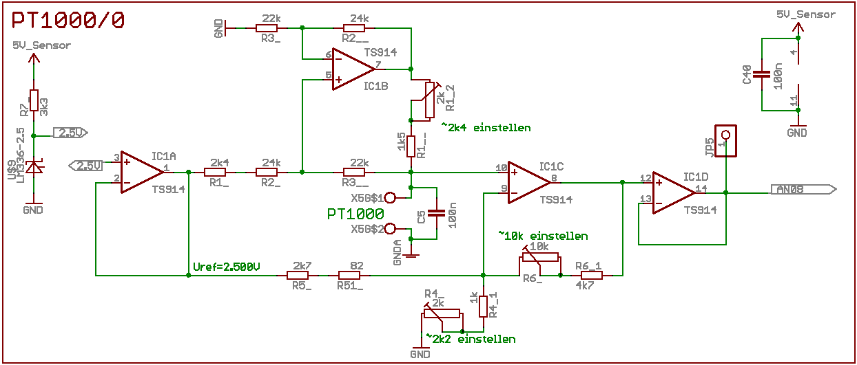

#501004
@Richard:
Die Entscheidung für einen Platinsensor ist schon richtig.
Umrechnen muss man bei einem DS1820 auch. Teurer und ungenauer als ein
Klasse B-PT100/PT1000 ist er ebenfalls. Zu deiner Schaltung:
1.: Q2 und R1 weg.
2.: GG$3 auf Masse.
3.: D4 weg.
4.: mit der Versorgungsspannung auf 5V heruntergehen. TS914 arbeitet ab
2.7Volt.
5.: R19 auf 5 - 10 KOhm heraufsetzen.
6.: R22 & R23 verstärkungsmässig anpassen, sodaß der gewünschte
Temperaturbereich in den A/D-Wandler-Bereich passt. Interne Referenz
beim AVR ist ~2.56 Volt.
Einen PT100/PT1000 kann man übrigens ganz einfach emulieren, in dem man
ein Potentiometer statt des Sensors anschließt und den zur Temperatur
passenden Widerstandswert einstellt. So läßt sich die Schaltung sehr
einfach kalibrieren. Schließt man dann den Sensor an, stimmt es sofort
(+- Sensortoleranz). Die PT100/500/1000-Tabellen sind hier:
http://www.ephy-mess.de/deutsch/daten/tdframe.htm
Das Thema Sensortoleranz kommt da auch dran.
Das Thema PT100/1000 wurde hier schoneinmal behandelt:
Beitrag "Messverstärker füt Pt100"
Gruss
Jadeclaw.
Gast #501728
Danke für die zahlreichen Beiträge und Tips, auch die Links waren sehr
hilfreich.
Ich brauche aber nochmal eure Einschätzung. Ich möchte den PT1000-Weg
einschlagen.
> Wenn Analogtechnik nicht Dein Ding ist, würde ich auch einfach zu nem
> DS18B20 raten.
Genau das hat mich dazu bewegt mich tiefer mit der OPV-Schaltung zu
beschäftigen und meine Gedanken hierzu aufzuschreiben (siehe Anhang).
Mir gehts dabei um die folgenden Dinge:
1.) Ich habe jetzt meine Schaltung etwas geändert (angelehnt an das was
jadeclaw vorgeschlagen hat); siehe Anhang. Passt das inzwischen so?
2.) Noch unklar ist mir, ob zum Schutz des ADC-Pins ein Serienwiderstand
(R6) notwendig ist?
3.) Das was Dieter Werner sagte, habe ich auch nochmal nachgerechnet und
bin erstaunt, dass der Unterschied zwischen 2-Leiter und
3-Leiteranschluss so gering ausfällt. Ist das wirklich so, oder taugt
meine Brücken-/Verstärkerschaltung nichts für 3Leiteranschluss (So wie
Peter schon andeutete) oder ist meine Ersatzschaltung verkehrt? (siehe
Abschnitt 2 im PDF)
Danke, Richard.
Gast #502671
So, habe die ganze Sache jetzt mal auf dem Steckbrett aufgebaut und
natürlich ging erstmal nix. :-)
Grund dafür war die Falschauslegung der Verstärkerschaltung. Das habe
ich jetzt korrigiert (siehe Anhang; gelbe Werte im Schaltplan und blauer
Text).
Die Spannungsstabilisierungsschaltung habe ich jetzt einfach mal so
festgelegt.
Fragen 1+2 (von meinem vorherigen Posting) haben sich inzwischen dadurch
geklärt.
Offen und unklar bleibt mir noch die 2-Leiter- vs. 3-Leitergeschichte:
> Abschnitt 2 im PDF)
Vielleicht kann hier nochmal jemand was dazu sagen.
Gruß, Richard

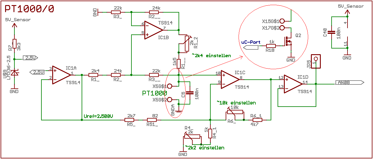

Gast #632672
Hallo nochmal,
inzwischen ist ja einige Zeit vergangen und meine Experimente mit der
oben diskutierten Schaltung waren wenig erfolgreich, weil sich das Ding
nicht vernünftig kalibrieren liess... Deshalb habe ich Umnis "Praktische
Schaltung" nachgebaut:
(meine Version siehe Anhang)
Diese funktioniert soweit auch bestens, aber jetzt habe ich ein neues
Problem:
Sofort nach dem Einschalten messe ich sehr gute Werte (verglichen mit
meinem TypK-Thermometer erhalte ich eine Abweichung von ~+0.3°C). Die
AD-Wandlung und anschliessende Umrechnung im uC bereits funktioniert
bereits korrekt. Aber dann steigen die von meiner Schaltung ausgegebenen
Werte innerhalb von 3..5min auf ~1.5°C über die der TypK-"Referenz" und
verbleiben dort dauerhaft.
Es scheint so, als würde der Pt1000 sich selbst aufheizen und dadurch
den Messwert hochziehen. Eine Strommessung durch den Pt1000 ergab:
1.04mA - das liegt doch voll im erlaubten Bereich?! (wie kommt
Klaus/KlaRa oben auf die 300µA?).
Mein Pt1000 ist ein: P1K0.232.6W.B.010 — IST — PT1000 SENSOR 600°C CL. B
von Farnell: http://www.farnell.com/datasheets/87882.pdf
Frage: Wieso steigt meine gemessene Temperatur an?
#632710

@Jadeclaw Dinosaur:
> Probier mal 2 Dinge:
> 1.: Sensor mal an ein kleines Kühlblech montieren, das erschlägt die
> Eigenerwärmung
Das ist zwar ein wilder Hack, aber vermutlich zurzeit die beste Idee.
Werde ich später mal ausprobieren.
> 2.: Schaltung einschalten, 1/2 Stunde warten, dann neu kalibrieren.
Geht nicht, da ich mit Festwiderständen kalibriere. Ich stelle meine
Trimmer bei 910R und 1300R ein - das geht mit dem realen PT1000 so
natürlich nicht.
@tcfkat:
> In dem Datenblatt zum hier verwendeten Sensor steht, dass bei Pt100 der
> Messstrom max. 1mA betragen soll, also bei Pt1000 also max. 100µA!
Hab ich natürlich gelesen und fälschlicherweise gedacht, dass das eine
mA auch für den Pt1000 gilt. :-(
> Tastender Betrieb ist natürlich eine Möglichkeit, die Einflüsse der
> Eigenerwärmung zu minimieren.
Ich glaube das ist noch eine gute Möglichkeit die Sache in den Griff zu
bekommen, ohne die Schaltung komplett umzubauen (XTR105).
So, damit ergibt sich die Frage:
Wie mache ich den Pt1000 schaltbar? Geht das so wie ich mir das im
Anhang vorstelle oder verbocke ich mir da wieder irgendwas mit
Nichtlinearitäten o.ä.?
Welcher Transistor eignet sich da? (Evtl. genauen Typ vorschlagen;
kleiner SMD wäre natürlich ideal). Ein Leistungsmosfet muss es ja nicht
sein.
Danke.
Gast #632992
Hi!
Bitte nicht mit einem MOSFET in der Leitung zum Pt1000 rumfummeln!*
Schaltbar heisst, den Konstantstrom durch den Pt1000 abzuschalten.
Anstatt jetzt die Leitung zur Konstantstromquelle aufwändig zu
unterbrechen, würde ich einfach durch einen MOSFET parallel zum LM336 im
Ruhezustand die Referenz kurzschließen, die ganze Schaltung ist dann auf
ca. 0V. Zum Messen MOSFET sperren, der Schaltung einige Zeit zum
Stabilisieren geben, und dann den Messwert wandeln...
Imho halte ich den XTR für die bessere Wahl... denke bitte an die
Störugen, hier auf dem Labortisch ist alles easy... welches
Frequenzverhalten hat Deine Konstantstromquelle?
* Wenn Du die Leitung unterbrichst, ist der Ausgangs-OP am Anschlag der
positiven Versorgung. Die Z-Diode wie in dem ersten Schaltungsvorschlag
ist extrem unschön, weil im OP dann die Differenz +Versorgung - Z-Diode
verbraten wird... selbst wenn der das übersteht, der wird unnötig heiß.
Du kannst natürlich auch mit dem MOSFET den Pt1000 überbrücken, das
müsste auf dasselbe  wie im Vorgesagten hinauslaufen.

@tcfkat:
Na und? Was hat das für (negative) Auswirkungen? Genau das passiert doch
auch, wenn gar kein Pt1000 angeschlossen ist!
Der erste Schaltungsvorschlag ist nicht mehr gültig, da ich inzwischen
die Schaltung, wie zuletzt angehängt, verwende - ganz ohne Z-Dioden und
ohne 12V.
> würde ich einfach durch einen MOSFET parallel zum LM336 im Ruhezustand
Hm, als Hardwareanfänger würde ich aus dem Bauch heraus vermuten, dass
der Mosfet dann doch irgendeinen Einfluss auf die Referenzdiode ausübt?
Zudem erscheint es mir unsauber irgendwas "kurzzuschliessen" oder zu
überbrücken...
das klingt zwar besser als die RefDiode zu überbrücken, ich sehe aber
darin auch keinen Unterschied zum "Freischalten" des Pt1000 (so wie von
mir gezeichnet), oder?
Nicht dass wir uns falsch verstehen, ich möchte nicht auf meiner
Mosfet-Freischalte-Schaltung bestehen, sondern diskutieren, WARUM das so
nicht funktioniert bzw. schlecht ist. Gibts noch weitere
Hinderungsgründe, außer der (nicht mehr vorhandenen) Z-Diode, die
unnötig Leistung verbrauchen würde?
Könnte man für den Mosfet z.B. einen BSS138N verwenden?
http://www.farnell.com/datasheets/85572.pdf (mit Rdson=5 Ohm; das
Kalibrieren würde ja mit dem aktivierten Mosfet in der Leitung
stattfinden).

#633130
Wenn du den MosFet in Serie zum Sensor einbaust, dann geht der Rdson mit
in die Messung ein. Inklusive seiner eigenen Drift. Deshalb ist das eine
schlechte Idee. Bessere Idee ist es  tatsächlich, den LM336 während der
Meßpausen mittels eines Transistors zu überbrücken, damit ist die ganze
Schaltung stromlos, da die Referenz weg ist. Dem LM336 macht es nichts
aus, der ist funktionsmäßig nichts anderes als eine besonders stabile
Z-Diode und wird hier als solche betrieben. Es steigt dabei lediglich
der Strom durch R7 an, statt 0.75 mA sind es dann 1.5mA. Als Transistor
geht dafür ein stinknormaler BC238 mit zwei Widerständen. 4.7kOhm
zwischen Basis und PortPin, 4.7kOhm von der Basis an GND, Emitter an
GND, Kollektor an Knoten R7 - LM336. Für die Meßpause den Portpin auf
High setzen. Zum Messen den Portpin auf Low ziehen, etwas warten bis
stabil, dann messen. Zu C5: Das ist hoffentlich ein hochwertiger
Folienkondensator, z.B. Polypropylen oder ähnlich. Keramik, bzw.
Vielschicht kann da schon mal merkwürdige Effekte zeigen.
Gruss
Jadeclaw.
