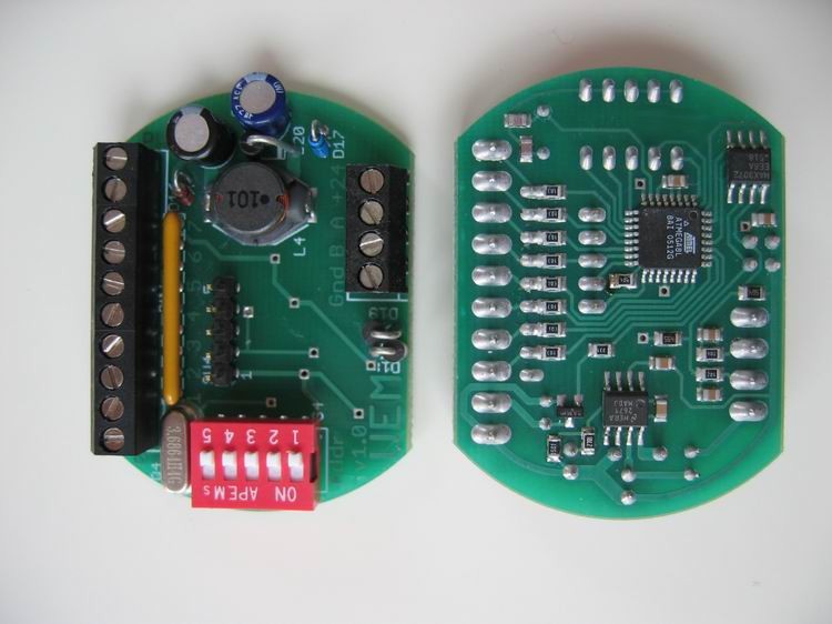

Hallo Stefan, falls CAN für Dich doch noch interessant ist, dann kannst Du Dir mal meine Busknoten-Platinen anschauen. Ich habe einen ATmega16/32 zusammen mit dem MCP2515 eingesetzt. Natürlich geht auch RS485, aber dass man sich über Buskollisionen etc. keine Gedanken machen muss ist schon ganz hilfreich. Ich habe bei mir teilweise Graphikdisplays angeschlossen, deswegen der ATmega32 (Platz für Fonts und Graphiken). In den meisten Fällen hängt die Platine direkt in der Unterputzdose, bei Sonderanwendungen nehme ich die Platine huckepack auf eine basisplatine. Wago-Klemmen: schön wären Klemmen, in die die Kabel wie bei Wago schnell geklemmt werden können und dann als ganzer Stecker auf die Platine gesteckt werden können. Ansonsten hast Du Probleme, wenn Du eine Platine mal wechseln willst (dann fliegen 4 lose Kabelenden rum). Die optimale Lösung für die Busstecker habe ich auch noch nicht gefunden. Ich habe bei mir eine 10-polige SIL-Steckerleiste vorgesehen, die für 8 Schaltkontakte (+ 2 GND) vorgesehen ist. Dafür gibt es ziemlich günstigfertig konfektionierte Kabelsets, damit ist der Anschluss von bis zu 8 Tastern sehr einfach. Viele Grüße, Stefan

So, nun habe ich die Katze aus dem Sack gelassen, hier ist mein System: http://openhc.sourceforge.net/ Die "Premiere" gebührte dem PHC-Forum, dashalb hatte ich hier vorab noch nicht verraten, dass es sich um zum PHC-System von Peha kompatible Module handelt. Ich mache jetzt mal einen neuen Thread auf, sehe euch hoffentlich dort. ;-)

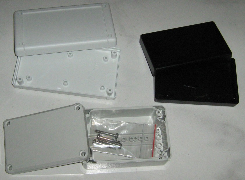

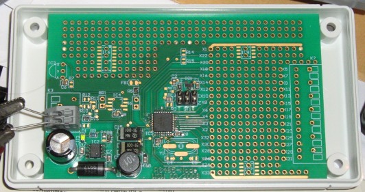

Hallole! nach längerer Auszeit wg. mangelnder Freizeit melde ich mich mal wieder in "meinem" Thread ;-) Nachdem hier also keine grossen Bedenken an dem Design angemeldet worden waren, habe ich mich auf die Suche nach passenden Gehäusen gemacht um die Platinengröße festlegen zu können. Bei Reichelt suchte ich mir diese drei aus (siehe Bild): - Bopla ET-208 für draussen - Teko TB-7 für Wohnräume und - SP2008-SW für Wirtschaftsräume (preisgünstig, aber nicht das schönste)
...da jedes dieser Gehäuse andere Innenabmessungen hat, habe ich das Layout so gestaltet, dass ich die Platine für jede entsprechend zusägen kann.
...und mittlerweile habe ich mich an den Aufbau des ersten Gerätchens gemacht (hier im Teko TB-7 Gehäuse)...
...zu den ganzen Knoten gehört natürlich auch eine Zentrale, aber das ist eine andere Geschichte...
