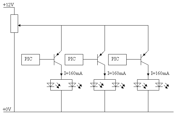

Ich benötige eine Schaltung mit der ich Leds verdunkeln kann. Es handelt
sich bei den im Bild gezeichneten Leds um Ledleisten darum der hohe
Strom. Die Leisten werden über die Transistoren vom Pic geschaltet. Ich
denke aber wenn ich alle einschalte, leuchten sie weniger hell als wen
ich nur eine einschalte... und ist der Poti mit dem Strom nicht einwenig
überlastet? Kann mir jemand eine alternative zur verdunkelung der Led
geben?

PWM würde sich da anbieten
von Andreas (Gast)
habe ich vom Pic her schon für eine Lautstärkenregelung gebraucht. :-(

Soll die Helligkeit per PIC eingestellt werden oder manuell über Poti?
Ersetz doch das Poti einfach durch einen einstellbaren Spannungsregler.
(LM317 oder Schaltregler). Dann könntest du per Pic evtl. noch über ein
Spannungsteilerkette zwischen verschiedenen Helligkeiten / Spannungen
umschalten.

von Reinhard P. (carnival)
Da gäbe es Linear und National ganz nette LED-Treiber die auf den Strom
gehen.
Von der Funktion her sind sie Schaltregler die jedoch nicht auf die
Spannung sondern eben auf den Strom hin regeln.
Wie hoch isser denn? 10mA? 10A?
>geben?
Es gibt VERDAMMT grosse Potis. Di Schaltung ist aber dennoch reichlich
akademisch, naja.
Zunächst mal wieder ANSCHISS!!! KEINE BMPs für Schaltpläne, PNG oder
GIF!
So und nun zum Problem.
Wenn es wirklich die LED Leisten sind die in dem Link angegeben sind
werden die mit 12V praktisch gar nicht leuchten, denn die haben ~12V
Flussspannung. Du brauchst mindestens 13,8V (Steht ja auch dort, 13,8V
9,1 Ohm Vorwiderstand). Mit 181 Ohm werden sie nur gaaaaanz schwach
glimmen, von 160mA keine Spur. Um nun alle LEDs einfach dimmen zu können
brauchst du einen LM317 im TO220 Gehäuse + dicken Kühlkörper
(Wärmewiderstand < 10K/W). Dann brauchst du noch eine Gleichspannuung
von ca. 20V. Den LM317 beschaltest du wie im Datenblatt mit variabler
Ausgangsspannung von 12..18V (240 Ohm + Poti). Dann brauchst du noch pro
LEDleiste einen richtig dimensionierten Vorwiderstand, 33 Ohm/2W. Nix
SMD!
Wenn du nun am LM317 die Ausgangsspannung mittels Poti änderst kannst du
die LEDs dimmen.
MFG
Falk

@Andreas
>Bitte mal anschauen und melden ob es so funktionieren würde..
Schaltungen als *doc. ? Eieieiei, wir brauchen dringend ein Turorial
über Datenformate!!!
Warum hast du meine Dimensionierung nicht angenommen?
Die LEDleisten brauchen mind. 12V, bei 8,5V zuckt gar nix.
Für eine Ausgangsspannung von 13,8..18V muss dein Widerstand der jetzt
1k4 ist 2k4 sein. Dein Poti muss 1k2 sein. Und die Widerstände sind dann
wie geschrieben 33 Ohm.
MfG
Falk
P.S. Und wenn man Schaltungen zeichnet sollten die Bauteile Namen haben,
sonst kann man sie schlecht beim Namen nennen.
P.P.S. Kühlkörper nicht vergessen! Dein LM317 muss so 2-3 W verheizen.

Ich habe eine Led Leiste bei mir und habe mal die vorhin gepostete
Zeichnung realisiert. Bei der Maximumspannung von 13.75V(gemessen)
leuchtet das ganze ganz schön hell und nimmt ca. 0.170mA(gemessen) auf.
Bei einer Minimalspannung von 08.84V(gemessen) leuchten die leds schwach
und nehmen 34mA auf. Tönt blöd ist aber so.
Bei den wenigen Angaben  von Lumitronix steht "voll dimmbar". Werde mal
schauen bis wieviel Volt die Leds noch leuchten.
mfg Andreas

Ich würde lieber eine einstellbare Stromquelle bauen...
Geht normalerweise auch mit einem LM317, einfach mal ins Datenblatt
schauen.
von Andreas (Gast)
Ja habe mal nachgeschaut. Habe da den Precision Current Limiter
gefunden. Da kann aber nur ein Bereich von (bei 13.8V)  0.115A bis
17.25A(Rechnerisch) gewählt werden. Falls ich eine Fallsche Application
angeschaut habe bitte melden...
von Andreas (Gast)
Leds leuchten übrigens bis 7.5V.

Bei einer einzelnen LED(leiste) sollte  man das nicht machen und den
LM317 lieber als Stromquelle beschalten. Ist genauer und vielseitiger
und braucht weniger Bauteile.

von Falk (Gast)
@Andreas
>hmm.... da ich meine Augen momentan am Hinterkopf trage... auf welcher
>Seite im Datenblatt, ist eine Strombegrenzung für einen Bereich von
>0,02-0.2A annähernd dargestellt?
In meinem Datenblatt von national auf Seite 18. Kann man aber einfach
ausrechnen.
R = U / I  (wobei hier U die Referenzspannung von 1,25V ist, welche sich
immer zwischen Ausgang und Adjust einstellt)
 = 1,25 / 0,2A = 6,25 Ohm
 = 1,25 / 0,02 = 62,5 Ohm
MfG
Falk
von Jörg B. (manos)
Ich würde die Sache wahrscheinlich mit den Ursprünglichen 12V und ohne
Spannungsregler angehen.
Das Poti mit dem PIC über den AD-Port auswerten und entsprechend dazu
ein (Software-)PWM-Signal an den Ausgängen erzeugen.
Statt der Transistoren würde ich den gern zitierten ULN2003 oder ULN2803
nehmen und die Masse schalten.
