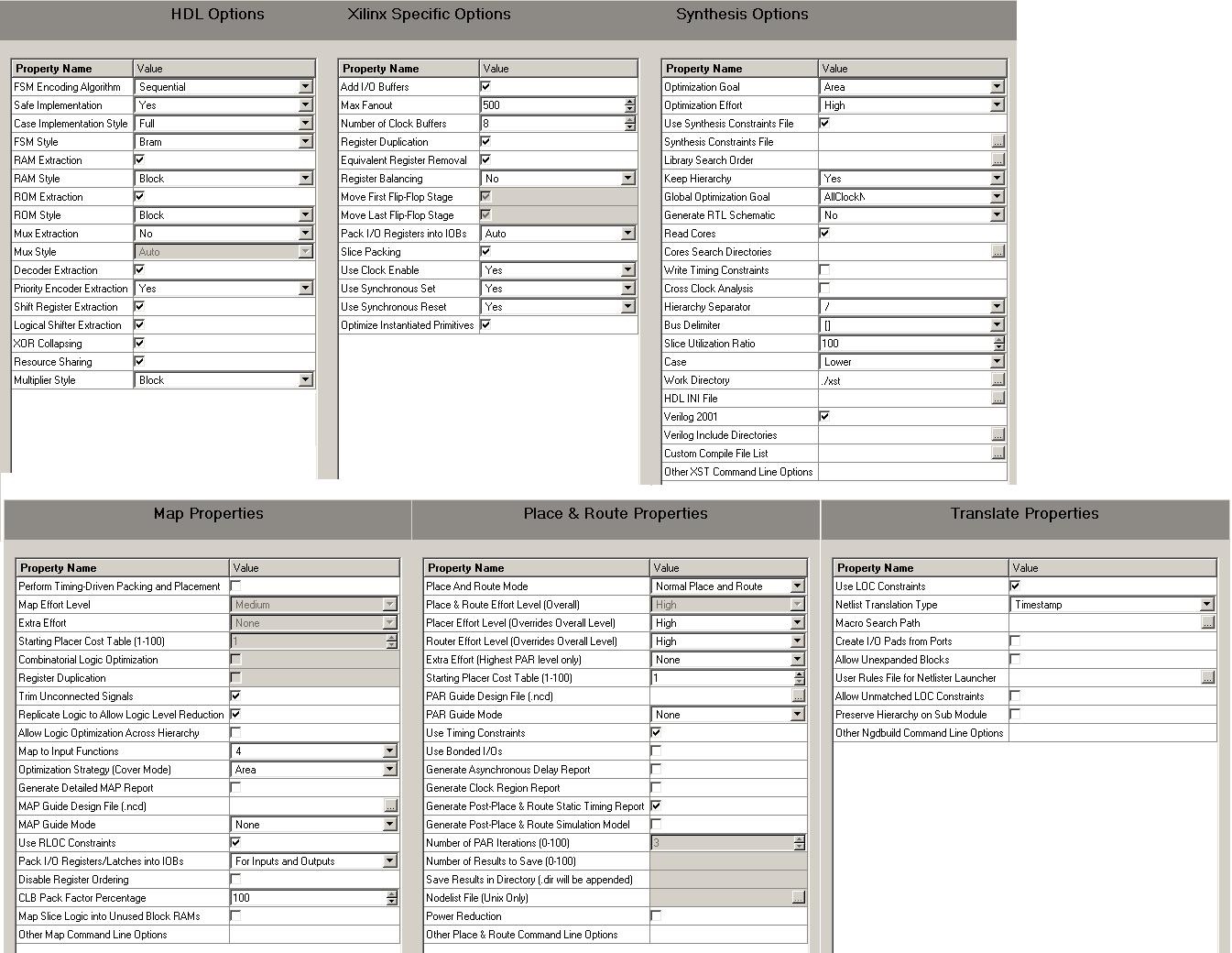

Ich hab mal probiert, das 6.2 Projekt mit ISE 9.1 zu implementieren.
Wenn man alle ressourcensparenden Optionen wählt, kommt das P&R durch.
Dafür alle Optimierungen auf Area stellen, die FSM-Codierungen auf
sequential, LUT into BRAM usw. Dann müsste es auch bei dir klappen. Wenn
ich neben der Arbeit noch Zeit finde, schaue ich auch mal in den Code
rein.

von TheMason (Gast)
@t.m.
hab mal etwas mit den optionen gespielt, aber der p&r kommt bei mir
nicht durch. welche optionen genau (ich hab mit dem optimierer noch
nicht so viel gemacht, von daher weiß ich nicht welche optionen speziell
für area gelten, bzw. welche optionen sich auf die area auswirken) hast
du eingestellt ?
kannst du mir evtl. screenshots von den optionsdialogen machen ?
gruß
rene

hier mal ein screenshot der optionen bei denen am wenigsten ungeroutete
signale nach dem par herauskommen.
gruß
rene

von T.M. (Gast)
So, im Anhang sind die ISE-Einstellungen als *.jpg zu finden. Damit hat
er zwar auch ne Weile gebraucht, aber beim P&R kann alles geroutet
werden.
von TheMason (Gast)
@t.m.
vielen dank. jetzt lässt es sich synthetisieren.

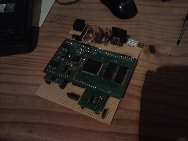

von Rene B. (themason) Benutzerseite
Mal ein kleines Zwischenupdate.
Im Audio-Projekt-Artikel habe ich vor einiger Zeit ein paar Bilder eines
Aufbaus des DAP's hochgeladen. Der DAP läuft in einem FPGA Board welches
von Thomas Pototschnig designt worden ist (miniGA). Das Bild ist unter
"DAP mit selbstgelötetem FPGA Board" zu finden.
Gesteuert wird der DAP von einem AVR (im moment mega32, wird demnächst
aber ein mega644). Das Bild dazu ist in der Picture-Gallery :-)
Das ganze funghiert als Synthesizer, bzw. soll ein solcher werden, bzw.
ist dabei einer zu werden (und wie ich finde ein recht guter :-)).
Kurzer Umriss :
 - 3 Oszillatoren
 - 2 Filter (seriell/parallel)
 - 2 LFO's
 - 2 Hüllkurven
 - Einspeisung eines externen Audio-Signals (wird zu den Oszis gemischt)
 - Modulationsmöglichkeiten (imm aufbau)
 - Delay (im aufbau)
 - Chorus (im aufbau)
 - EQ (im aufbau)
Das ganze ist schon per MIDI steuerbar (allerdings funktioniert der SW
UART noch nicht richtig, mit dem ich alle Parameter von außen steuern
möchte, also kann ich momentan nur einige wenige Parameter per
MIDI-Controller steuern).
Zum Einstellen aller Parameter habe ich ein UI-Board gebaut welches
einige Potis (16), Schalter (11) und LEDs (24) sowie ein Display und
einen Drehgeber enthält. Leider habe ich beide Platinen noch nicht
erfolgreich miteinander reden lassen können. Kommt aber noch.
Was noch zu umzusetzen ist, ist ein Delay, Chorus und EQ als
Effektsektion, dann ist der Synth von der Funktionalität (und von meinem
persönlich gesteckten Ziel) her komplett.
Wenn ich am Wochenende Zeit finde mache ich mal ein Audio und evtl.
Video Demo des Synths.
Sobald das Teil fertig ist (es fehlt wie gesagt nur noch die
Kommunikation zwischen beiden Platinen, die SW ist größtenteils fertig)
werde ich das gesamte Projekt (Schaltpläne, Sourcen, Bilder, Audiodemos,
usw.) mit in das Repository aufnehmen, auf das das jemand nachbauen möge
(sofern Zeit vorhanden :-))
Rene

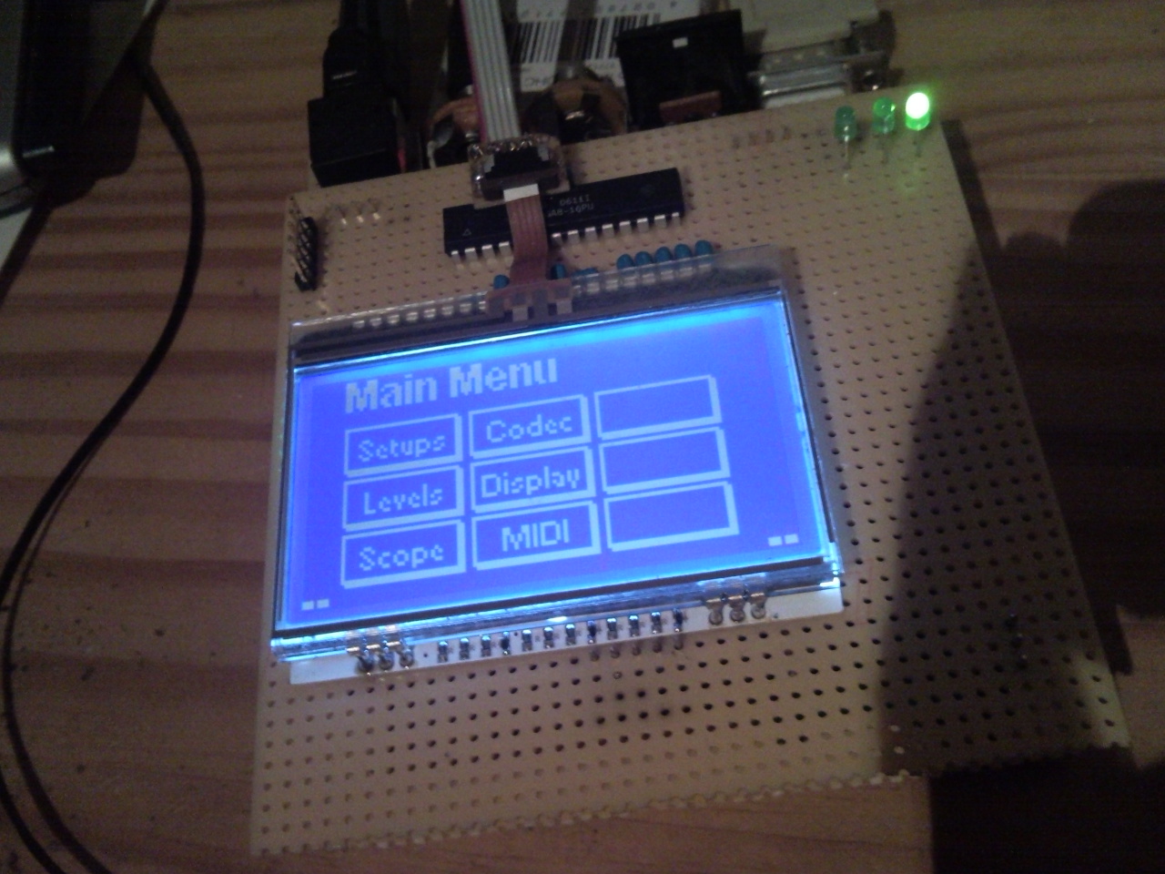

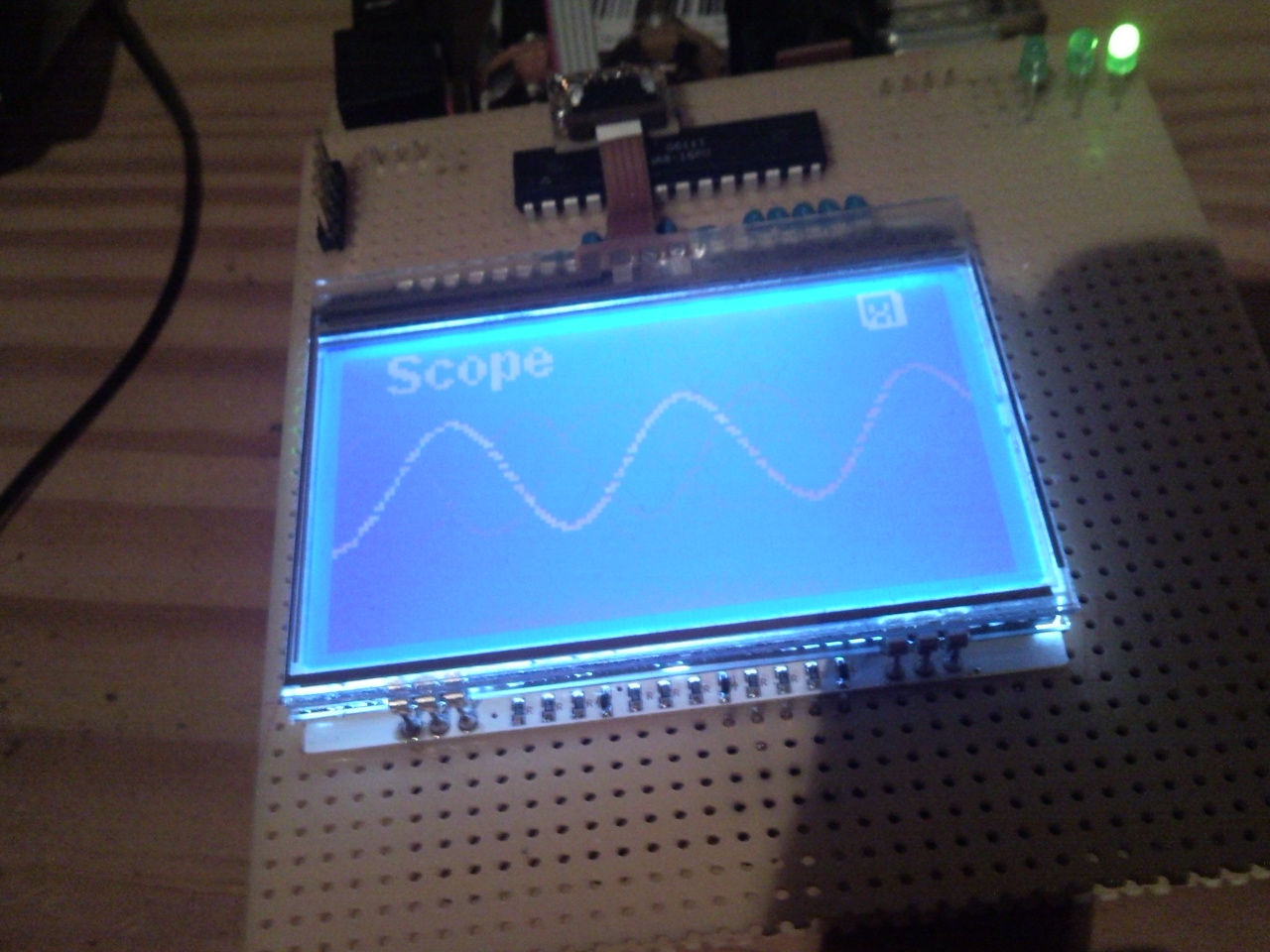

Soo ... es ist mal wieder Zeit den alten Thread hervorzukramen und meine
Undercover-Works zu präsentieren ....
Das komplette Projekt befindet sich auf einem (fast) komplett
selbstgeroutetem Board und bietet :
 - Spartan 3 - 400 (TQFP144)
 - 1 MByte SRAM (15ns)
 - AVR ATMega644p mit 20MHz
 - Audio-Codec
 - MIDI-Schnittstelle
 - div. Stiftleisten
Auf der Trägerplatine die das Audioboard beherbergt befinden sich neben
den Anschlüssen für Audio, MIDI, RS232 und USB (nur für Stromversorgung)
außerdem noch ein SPDIF Transmitter nebst optischem Transmitter, ein
DataFlash und ein I2C EEProm. Auf einer Huckepack-Platine befindet sich
ein 128x64 EA-DOG Display inkl. Touch-Panel und ein weiterer AVR (dieser
übernimmt nur die Erfassung der Berührungen auf dem Touch-Panel sowie
die Helligkeitseinstellung der Hintergrundbeleuchtung sowie 2 weiterer
LED's [wobei der AVR später noch für andere Sachen gebraucht wird,
allerings nur reine UI Aufgaben])
Die Software (bzw Hardware) des FPGAs übernimmt dabei folgendes :
 - Bearbeitung von Audio
   - Filtern, Mischen, Verstärken/Abschwächen
   - Erzeugen von Audio-Signalen
   - Verzögern von Audio-Signalen
   - RMS-Wert von Eingängen und Ausgängen
   - Speicherung (für Scope)
 - Ansteuern des Displays
   - Zyklisches wiederholen des Frame-Buffers
   - Grafik-Operationen wie Rechtecke oder Bitmaps kopieren
Die Software des AVR's übernimmt folgende Aufgaben
 - Berechnen von Filterkoeffzienten (später werden diese aus dem
DataFlash gelesen)
 - Framework für modulares System mit komplexen Blöcken (z.b. Equalizer,
Chorus, Delay, Oszillator, ADSR-Hüllkurve, Envelope-Follower usw)
 - Steuerung der Module per MIDI
 - Steuerung der Module per Grafik (Touch-Panel)
 - Kommandointerpreter
 - GUI, basierend auf den Display-Funktionen des FPGAs
Es ist noch nicht alles 100% fertig (speziell die Funktionen des
DataFlashs müssen noch weiter getestet werden bzw. sind gerade im Umbau)
aber prinzipiell (und auch in echt ;-)) funktioniert alles
zufriedenstellend.
Z.z. arbeite ich daran die vorher berechneten und im DataFlash
abgelegten Koeffizientensätze durch die Filterkoeffizientenberechnung zu
ersetzen, da das berechnen eines Filtersatzes (optimiert!!) ca 1.5ms
dauert, und ich aufgrund von Speichermangel (der 644P ist zu ca 85%
voll) einige Daten-Aufgaben ins DataFlash auslagern kann was dann ca
16KB freien Flash gibt (gäbs dochmal schon einen ATMega1284P zu kaufen
seufz).
Hier mal ein paar Fotos von dem Board ...
Wenn ich die Software fertig habe werde ich das Projekt (sofern
interesse besteht) hier reinstellen.
von TheMason (Gast)
das hauptmenü ...
von TheMason (Gast)
die hauptplatine auf der trägerplatine ...
von TheMason (Gast)
drahtverhau par excellence ...

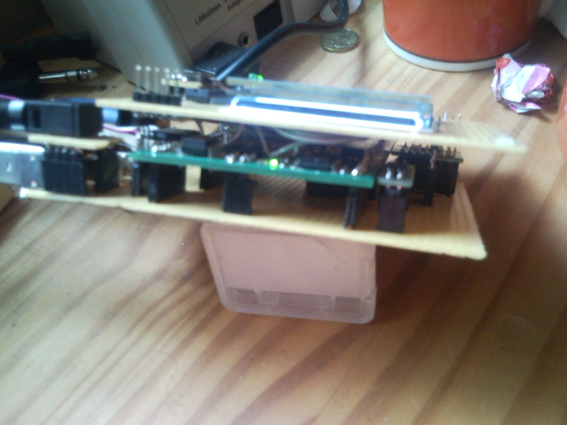

von TheMason (Gast)
und nochmal eine seitenansicht ....
in kürze folgen audio und videos ... (wahrscheinlich auch auf youtube,
weil 1MB große videos nicht viel hergeben :-)
so. und nun hoffe ich das vllt noch ein paar leute interesse an diesem
projekt bekommen :-)
von TheMason (Gast)
öhm .. seitenansicht ...
Es wird mal wieder Zeit meine Arbeiten zu präsentieren :
Anbei mal ein Youtube-Link des derzeitigen Standes.
Es ist der DAP mit Touch-Display als Effekt Gerät zu sehen.
http://www.youtube.com/watch?v=LUvqG7hGzsg
Viel Spaß damit.
PS. Als nächstes folgen Synthesizer Demos.
wie gestern angedroht folgen nun ein paar weitere bilder des
audio-prozessors. diesmal im synthesizer gewand. allerdings sind das
erstmal nur die bilder. diese sind im artikel "audio dsp mit spartan 3
fpga" zu finden. videos wie live an der kiste geschraubt wird folgen
wenn das gehäuse umlackiert und alles soweit eingebaut ist.
http://www.mikrocontroller.net/articles/Audio-Projekt

Was bietet diese Platform ?
Es ist im Prinzip ein ganz normales FPGA-Board, nur etwas spezieller auf
Audio zugeschnitten.
Bei dem momentanen "Flagschiff" beinhaltet das Board 2 Stereo Codecs
(einen TLV320AIC23B und jeweils einen CS4344 und CS5343), 16MB SDRAM,
einen AVR ATMega2561, µSD Card Slot, ein Atmel DataFlash, ein serielles
EEProm sowie RS232, MIDI und div. Stiftleisten im 2,54mm Raster.
Es lassen sich damit Audio-Anwendungen zusammenbauen, aber auch andere
Applikationen sind denkbar (beispielsweise Logic-Analyzer,
Mini-Computer, ...)
