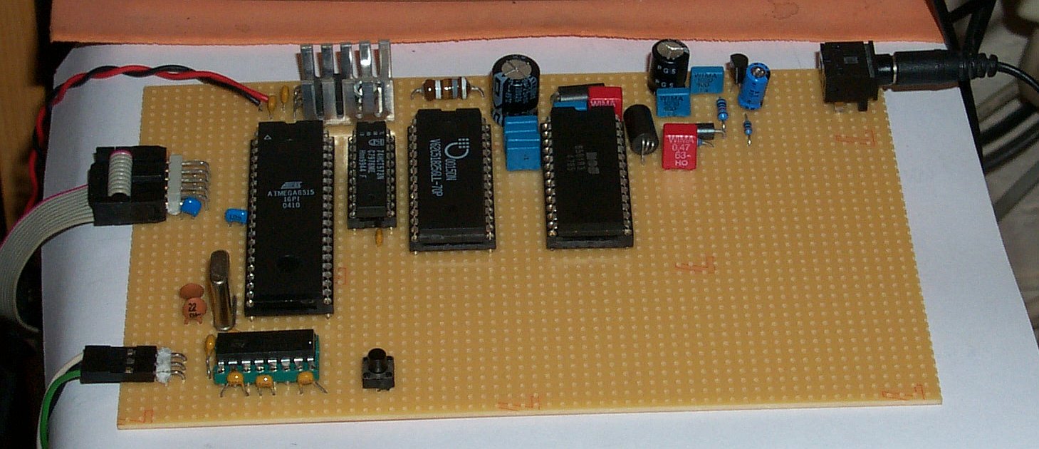

Hallo, Danke für alle Hinweise. Zwischenstand: der SID spielt eine Tonleiter, Ansteuerung vom Mega8515 klappt ohne Zusatzhardware, E-Clock wird mit dem 8Bit-Timer erzeugt. :-)) Zumindest kann man sich schon einen Synthi damit bauen. ;) Die Routinen zeitrichtig in die 6510-Emu einzubauen, wird wohl noch etwas tricky werden ..... Auf dem Bild mal der Schnellaufbau: ATMega8515, 74HCT573, 62256-70, 6581. Unten MAX3232 für die Debug-Ausgaben. Stromversorgung 12V Schaltnetzteil (saut in den SID rein), 7805 für die 5V. Ram ist nur für die 6510-Emu nötig, wer also nur mit dem SID spielen will, bracuht nur einen AVR und den SID. Mehr gibt es frühestens morgen abend. Gruß aus Berlin Michael

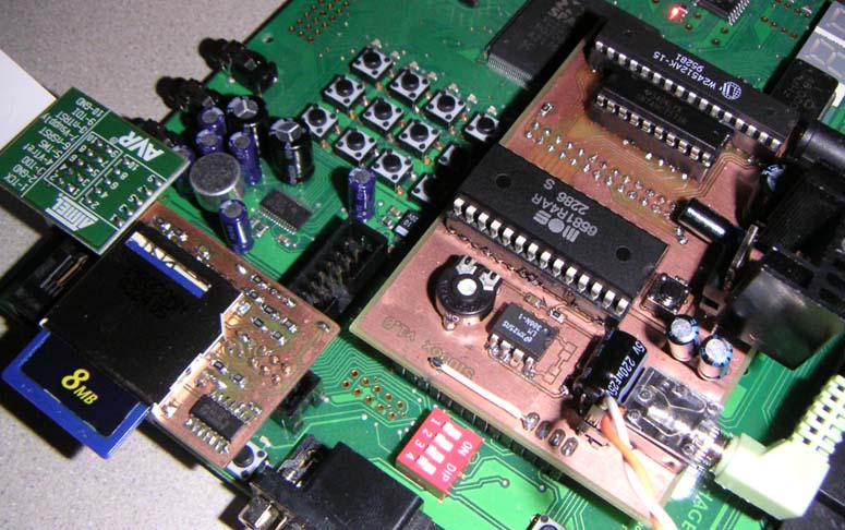

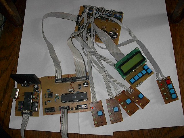

So etwas ähnliches habe ich mit einem Mega16 aufgebaut. Habe mal 2 Bilder angehangen.
#530820
Und das Zweite....

Hallo, @Gast: wie hast Du die SID-Ansteuerung gelöst? Eigener Takt, wie es aussieht, und die beinen kleinen ICs am SID? Latch? Schieberegister? Meine momentane Lösung scheint zu klappen, der Mega muß mit 16MHz (eigentlich mit 15,760MHz für PAL) getaktet sein, der SID hängt direkt an den Ports. Für einen Schreibzyklus werden im Moment 3 6510-Zyklen, also 48 AVR-Takte. Wenn er direkt aus einem AVR-Programm genutzt wird, kommen noch maximal 16 Takte für die Syncronisation von E-Clock dazu. Ich weiß noch nicht, wieviel Optimierungspotential ich da noch finde. ;) @TheMason: naja, Spaß an der Freude eben. ;) Erinnerung an alte C64-Zeiten. Musikalisch im Sinne von Musik mit dem SID machen bin ich garnicht. Ich habe nur mal festgestellt, daß ich keine einzige C64/SID-Emu gefunden habe, die z.B. SynthSample 100% richtig wie auf dem 6581 abspielen konnte. Ein SID-Player, der mit dem Original-SID die .sid z.B. von einer SD-Karte spielt, war das Einzige, was mir so halbwegs sinnvoll erschien. ;) Wer will, kann sicher auch einen Midi-Expander draus machen, ich denke, dann reicht Mega8515, SID, Optokoppler für Midi und Strom aus. Passt dann wohl in eine Zigarettenschachtel... Mehrere SID ranhängen ist auch kein Problem, kostet nur je ein Pin für CS von SID zusätzlich. Das ist aber weniger meine Baustelle mangels musikalischer Fähigkeiten. Gruß aus Berlin Michael
#530953
@Michael, der Sid hat einen eigenen Takt beckommen. Die beiden IC´s sind 74hc595 (Schieberegister), um port´s zu sparen. Mittels Taster kann ich alle Register des Sid einstellen. Ein Sid-Player schwebt mir auch vor, aber die umsetzung ist nicht gerade leicht.
#530962
Hallo, @Gast: naja, soviele Ports braucht man für sowas meist nicht. Man muß eben in den alten Busstrukturen denken, die benutzt wurden... 8 Bit Daten -> 1 Port für SID, Ram, evtl. Display 8 Bit Low-Adresse für Ram ist der gleiche Port, muß sowieso der 573 ran. 8 Bit H-Adresse für Ram und als Low-Adresse für SID dazu als Einzel-Pins: SID_CS, SID_RW (könnte der Pin von Ram-WR benutzt werden, wenn das extMem abgeschaltet ist und man auf die Vorbelegungen des Ports aufpasst, allerdings muß ich für den "C64" sowieso 64k Ram ranhängen und dann müßte ich die SID-Adressen in Hardware ausdekodieren...). SID_E hängt am Toggle-Pin des 8Bit-Timers dran. SID_Reset braucht man nicht zwingend (PowerOn-Reset in Hardware basteln), wenn aber z.B. das Display auch Reset will, kann man einen Pin opfern. Der UART ist belegt für mich als Debug. SPI zum Programmieren und für eine SD-Karte (kommt noch ein CS dazu). Ich habe die Port-Belegungen noch nicht sonderlich optimiert, im Moment sind also noch frei: PB2...7 (SPI dabei) PD2...5 (Rest ist UART und extRam RD/WR) SD-Card an SPI, SD_CS an PB4 Display Daten an PA0 mit ran, RW an SID_RW, RS an A8, bleibt noch E von Display an PB3. PD2...5 für 4 Tasten, bleibt noch PB2 als Reserve oder Erweiterung auf 8 Tasten (2x4 Matrix). Das geht alles noch ohne Zusatz-Hardware am Mega8515. Wenn ich was übersehen habe, muß ich eben umräumen. ;) Habe gerade noch den SID-Zugriff auf 2 6510-Zyklen, also 32 AVR-Takte zusammengekürzt, nur wenn (wie im Test jetzt) die Daten aus dem Flash mit LPM geholt werden, fehlt mir ein Takt und ich muß einen 6510-Zyklus einfügen. Gruß aus Berlin Michael
