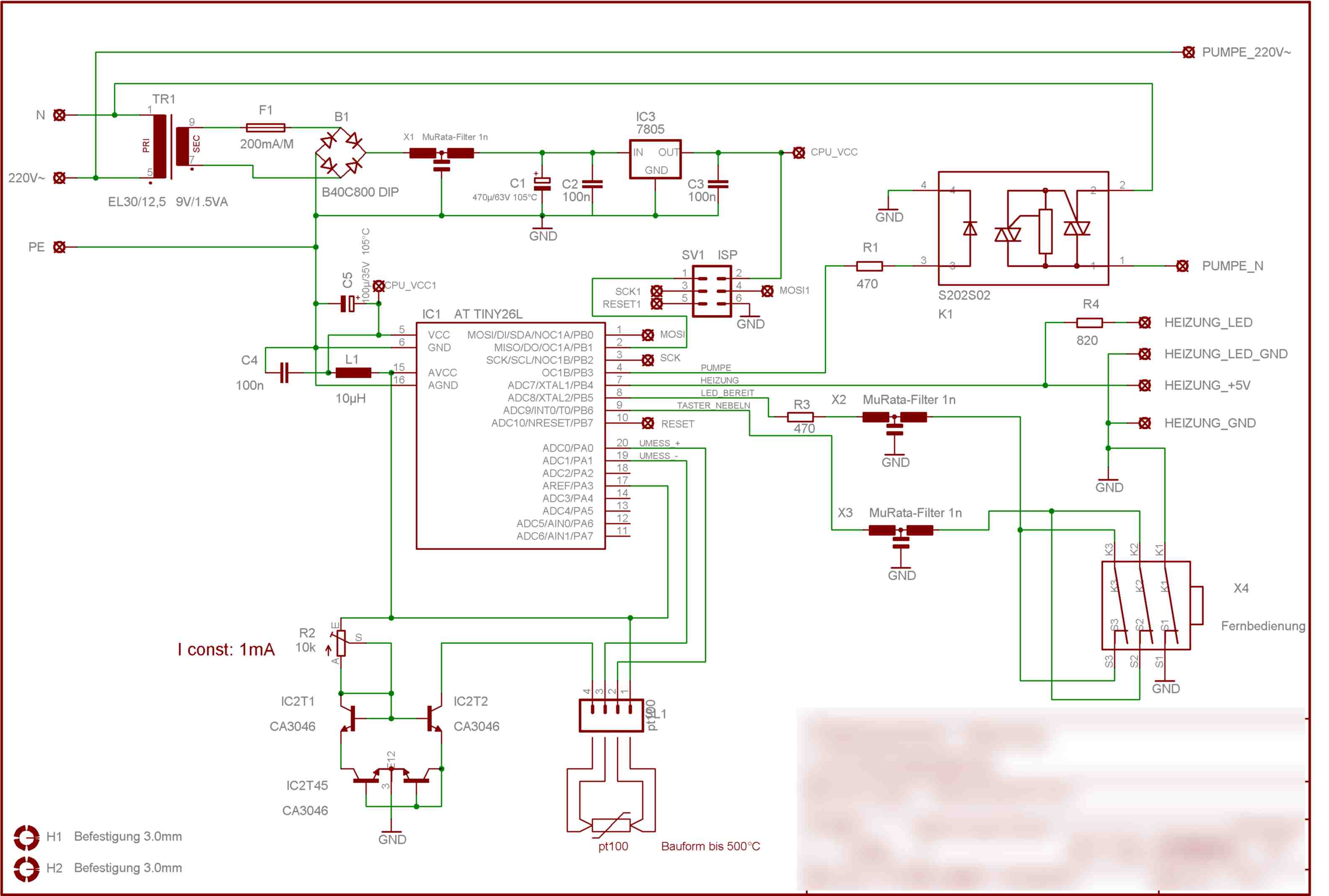

Ich habe sowas auch mal mit PT100 gebaut (Nebelmaschine, regelt bei
250°C), Stromspiegelschaltung (mit CA3046) und 5V-Spannungsregler als
1mA-Konstantstromquelle, 4-Leiterschaltung, Messen mit Tiny26
differentiell, Verstärkung x20 (glaub'ich). Funktioniert prima,
Genauigkeit liegt bei ca. 2%, je nach TK der Widerstände und Potis.

@Patrick: bin auf Arbeit, heute nachmittag werde ich die Schaltung posten. Die Konstantstromquelle habe ich hier schon mal 'reingestelle: Beitrag "Konstantstromquelle im µA-Bereich"

@Falk: klar, am PT1000 haste auch einen höheren Spannungsabfall. @Patrick: hier die komplette Schaltung der Nebelmaschine.
