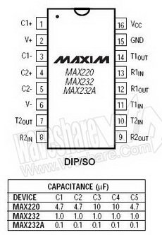

Hallo, nimm einfach einen MAX3232 (100nF). Achte aber auf die notwenigen Kondensatoren. Die unterscheiden sich vom MAX232 (1uF). Kannste im Datenblatt nachlesen. Die Pinbelegunen sind im Anhang. Alternativ gibt es auch den MAX232A. Die Geschwindigkeit von 115200 Baud ist kein Problem. Setze ich auch so ein. Wenn falsche Werte kommen, ist entweder der Baustein defekt, USART falsch initalisiert, oder falsche Kondensatoren drin. Grüße Ingo
