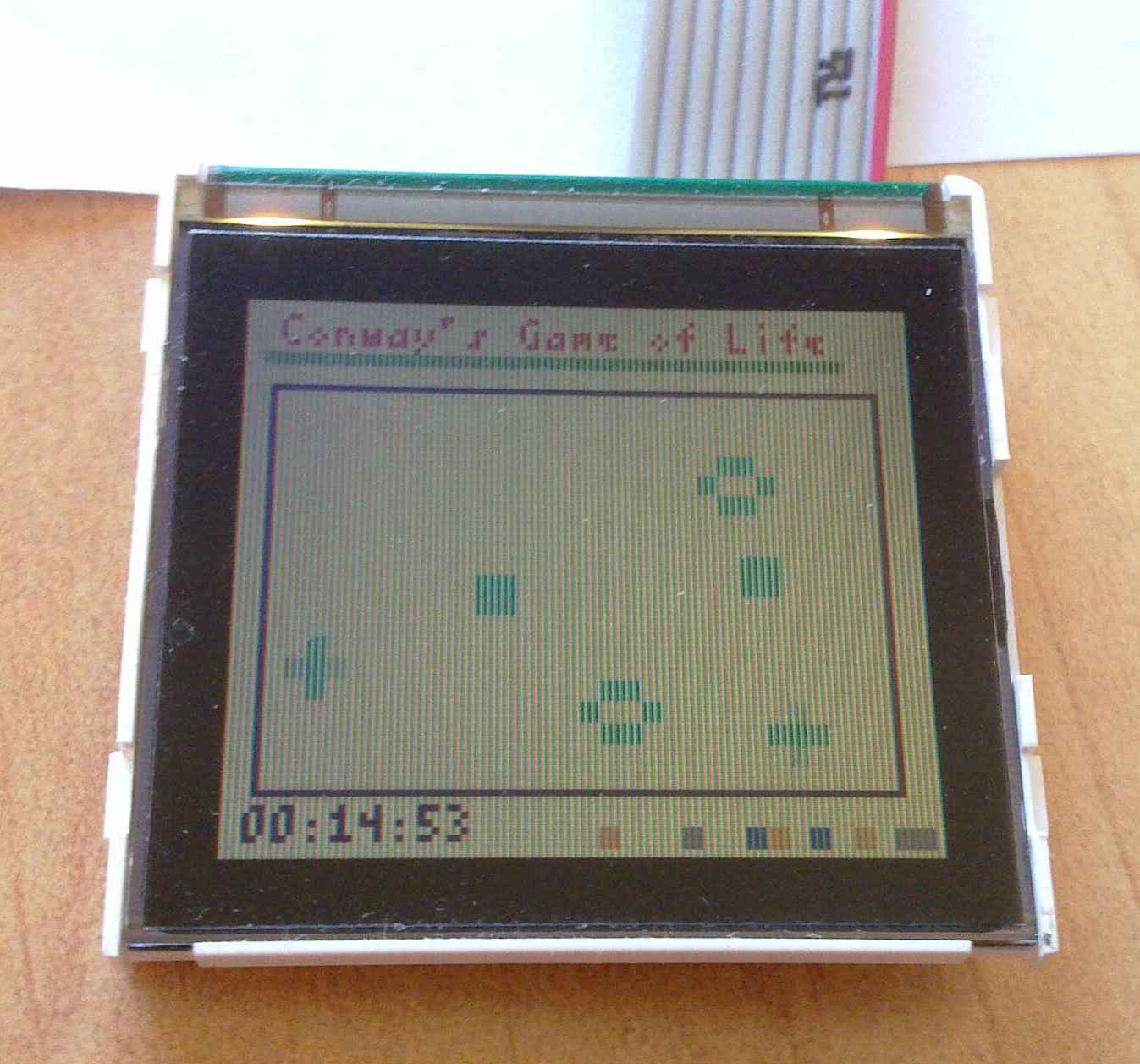

von Falko T. (boman)
auch wenn es schon einen Monat her ist, vielleicht hilft es ja trotzdem
weiter.
Im Anhang habe ich meinen Quellcode zur Ansteuerung eines S55-Displays.
Ich habe es mit eclipse und der avr-gcc programmiert.
Bei dem verwendeten Display handelt es sich um ein LM15SGFNZ07.
Zum testen hab ich das 'Game of Life' implementiert und es funktioniert
bei mir alles sehr gut.
Mein einziges Problem ist, dass die Display-Initialisierung nicht
funktioniert wenn ich die Versogungsspannung an die Schaltung anlege.
Wenn ich aber einen Reset auslöse klappt die Display-Initialisierung.
Die init-Sequenz für das Display stammt von dem elektor Quellcode.
Grüße, Falko

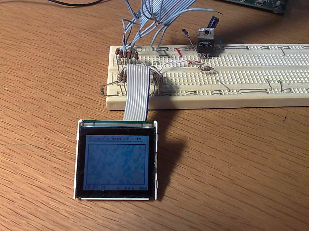

von Paul (Gast)
Hallo Falko,
hab durch Zufall ein ...07 Display bekommen, es läuft. Hab alles über
ein Steckbrett an ein STK-500 Board angeschlossen. Bei mir läuft es auch
nach einschalten der Versorgung. Einziger Unterschied zu Deiner
Schaltung: Spannungsteiler niederohmiger, 1k2/1k5.
Werd jetzt eine Temperatur-, Gang- und Spannungsanzeige für mein Mopped
als Ersatz für das analoge Temperaturinstrument bauen.
Gruß Paul
