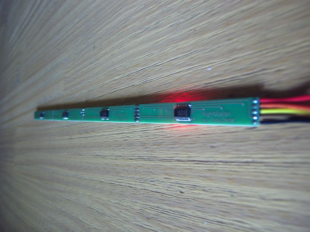

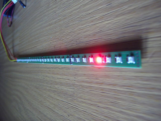

Hi nochmal, das sind übrgens die LED Module. Betückt mit 8 PLCC2 LEDs (vorne) und einem TPIC6C595 (hinten). Ich habe mir die LPs als geritztes Nuzen zu je 4x30 herstellen lassen. Falls jemand interesse an den LPs, bzw. den TPIC6C595 hat, ich habe noch genügend. ;-) Gruß Toby
Her nochmal die Rückseite, schade das man immer nur eine Datei einfügen kann! ;-) Gruß Toby

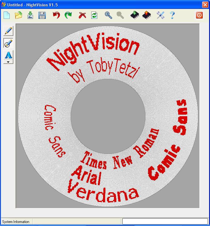

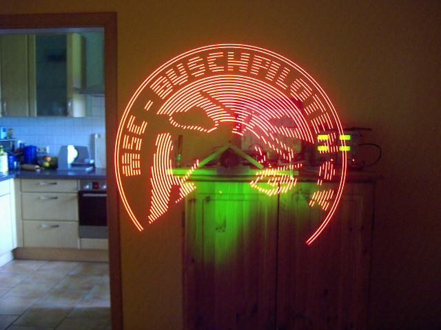

Hallo Kai, im obrigen Bild habe ich eine Auflösung von 32x512. Also 512 Spalten pro Umdrehung. Die LEDs, 32 an der Zahl, sind im 1 cm Abstand montiert. Ich nutze auch einen AVR, einen ATmega8, keinen Pic. Die LED Modul Platinen haben bei etwa 8x1cm je 8 LEDs und 8 Rs auf TOP, und den TPIC6C595 auf Bottom. Dann haben die LPs je 5 Pads auf der 1cm Seite, dort kann man per SPI dann die LEDs ansteuern. (VCC, Mosi, SCK, CS, GND). Auf einer Seite kommen die Daten rein, auf der anderen wieder raus. Nimt man un z.B. 2 Mdule (also 16 LEDs), muß man 16 Bit schieben, und kann so alle LEDs einzeln ansteuern. Ich habe eine 2s Lipo Zelle auf dem Propeller montiert. Es gibt auch Lösungen mit Kugellagern, Shleifern und Spulen, aber das kann ich leider nicht nutzen. Kugellager, kein Platz, Schleifer, mögliche Knackimpulse, die meine RC Anlage stören Spulen, HF Abstrahlung, die ebenso stören könnten. Ich habe ein VB6 Programm, dort kann ich Bilder importieren, Text in verschieden größen und Schriftarten schreiben. Dann werden die Daten in einem externen SPI EEProm gespeichert. Bild im Anhang, Demo verschiedener Schriften, Auflösung 48x512, Außendurchmesser 1350mm. Der Mtor auf dem Bild macht leider nur ~300 U/min. Es flackert bei der Drehzahl etwas. Im Hubschrauber dann, habe ich Drehzahlen von 1500-2000 U/min. Gruß Toby
Hier ist übrigens noch ein Bild, wo der Text, der mit dem VB Tool erstellt wurde, angezeigt wird. Die roten LEDs sind immer an, nicht vom MC gesteuert. Da zwischen sind 16 grüne LEDs, die Text schreiben. So soll es mal im meinen RC-Heli eingebaut werden. Leider habe ich ein paar Probleme mit dem IR Signal zur Referenzspalte. Daher muß ich erstmal einen Hall Sensor nutzen. Mit dem IR Signal, welches im RC5 Code sendet, wollte ich noch zwischen Bildern im Flug umschalten. Und dann habe ich noch EEProm Probleme, das steht aber in einem anderem Thread. Leider noch ohne Reaktionen. Gruß Toby

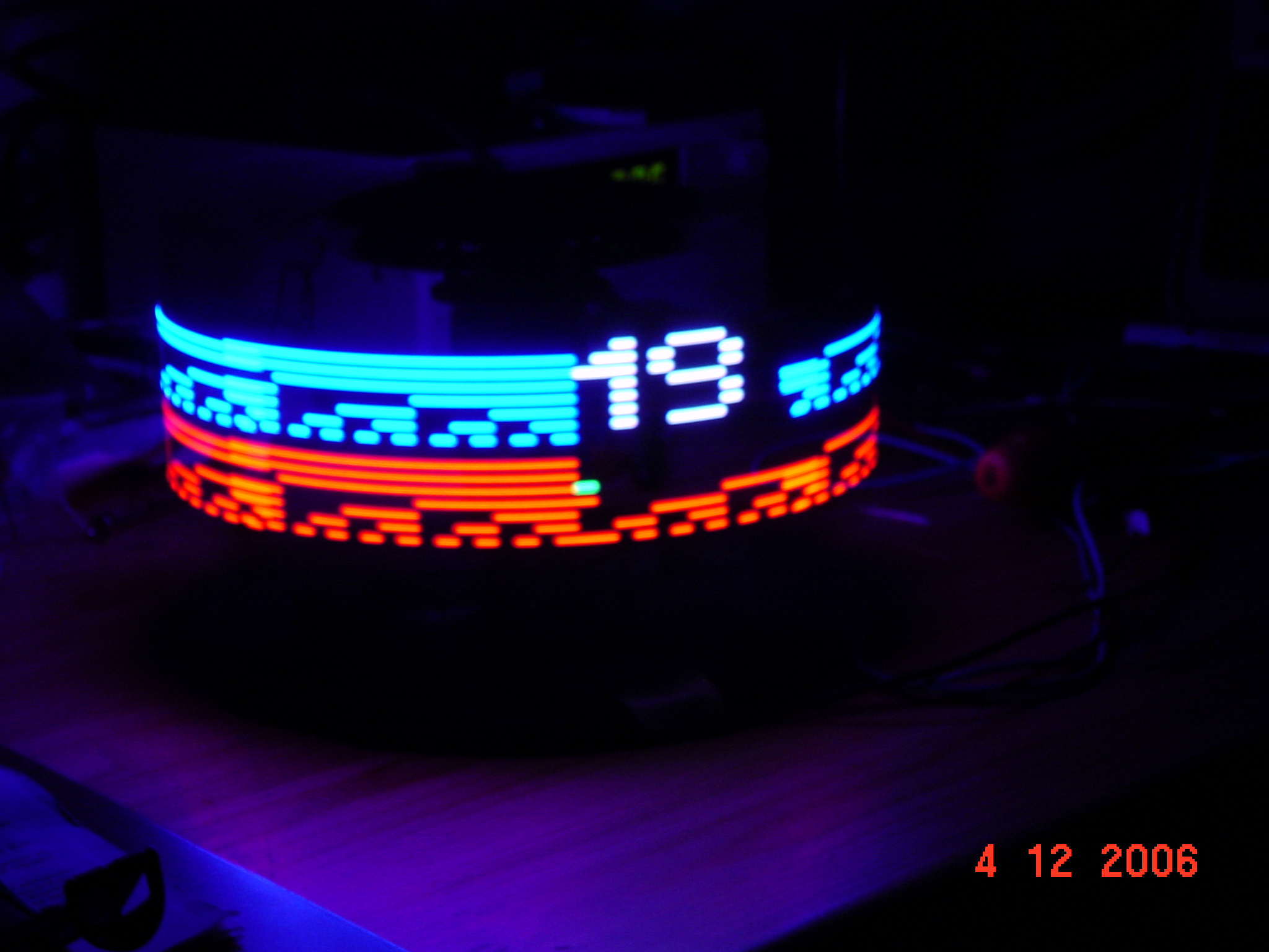

Ja, also: Geplant sind zwei Fügel mit je 32RGB-LEDs. Die Ansteuerung mit SPI dauert ca 35µs mit Interrupteinsprung. Getestet wurde dies mit einer Ansteuerfrequenz von ca 10kHz (entspr. 40Umd/sek). Und die herauszuschiebenden Daten wurden schon (wie später gedacht) aus einem Video-Array geholt mit diesem Inhalt: 1024Bytes Rot, 1024Bytes Grün, 1024Bytes Blau Das wurde mit einem Oszi gemessen. Dabei werden 24Bytes geschoben. (Die aus obigem Array 'wild' herausgeholt werden. DIe Reihenfolge ist: rot0,rot1..rot7,grün0...grün7,blau0...blau7,rot8..rot15,grün... also immer in 8-LED Schritten mit je 8xR 8xG 8xB - Bitwert. Als Schieberegister nehme ich die 74HC595. (Die Flügelplatinen mit je 12x 74HC595 sind schon fertig geroutet, Anschluss: 3V3, GND, SCK, MISO, MOSI, LCK, EN ) Es werden mit jedem Drehwinkel-weiterdrehen (komisches Wort) ALLE Leds mit neuen (alten) Werten NEU bedient.. Ich würde (aus Sicht der Software) dringend von so einer Anordnung abraten: rot1,grün1,blau1, rot2,grün2,blau2, rot3... Als WInkelerkennung habe ich selbstkonstruierte Lichtschranken drauf. Bisher SFH4600=> SFH320FA, wird aber bei V2 ersetzt durch SFH4600=>BPW34FS. Auch schon getestet. Soweit klar? Oder hast noch fragen

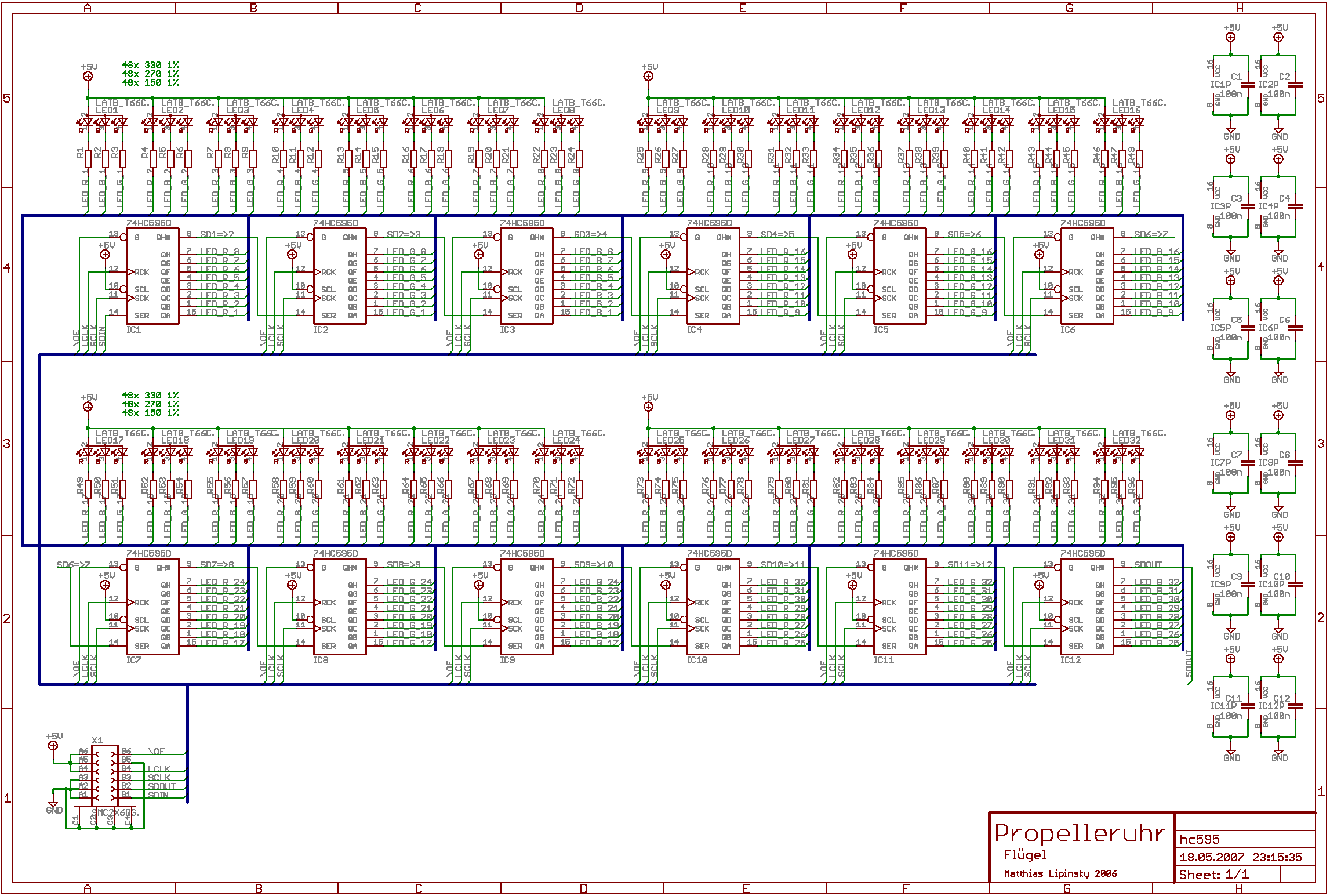

Hallo Matthias, ich habe mal versucht, 3 Schieberegister mit 8 RGB PLCC2 LEDs zu routen. Habs gleich wieder aufgegeben! ;-) Die LEDs hatten einen Abstand von etwa 1cm, die Schieberegister waren Bottom. 24xR und 8xPLCC2 RGB LED auf TOP. Aber sage mir, warum hast Du zu den "Flügeln" 7 Leitungen. 5 reichen doch völlig aus, und MISO brauchts Du da bestimmt nicht, da die HCs ja nichts senden. LCK, was ist das? Gruß Toby
Ja, bei mir sind die LEDS im Raster 2,54mm angeordnet (auf dem Bild weiter oben im Post waren das noch etwa 3,5mm). ALso: Ich habe zwei Flügel und brauche somit entweder zwei SPI-Schnittstellen, oder eine und ich schieb dur den einen Flügel durch, also brauche MISO und MOSI als hin&rück. DIe 74HC595 haben zwei! Takteingänge, einer zum Daten schieben, und einen zum Daten ausgeben. SOmit schiebe ich "in aller Ruhe" die Daten heraus, und zwar die für den kommenden Takt! Wenn der da iat, ('Winkel'interrupt), dann nur noch kurz LCK und die Daten sind am Ausgang/bei den LEDs. Dann können in aller Ruhe die nächsten Daten gesendet werden... Anschluß der Platine ist ein Steckverbinder: 2x6pol: je 1x MISO,MOSI,SCK je 1x EN,LCK 4x GND 3x 3V3 Ich hab mal den Schaltplan des Flügels drangehangen..
Hallo Mattias, du hättest auch die beiden Leitungen RCK und G zusamen schalten können. ich zitiere hier mal Hagen: Schließe sie so an wie im Anhang. An CLOCK der SPI Takt, an DATA den Datenausgang des SPI und ENABLE an den SS Pin des AVR's. ENABLE muß auf High stehen damit deine LEDs leuchten. Wird Enable kurzzeitige auf Low gesetzt so passieren zwei Dinge. 1.) die Ausgänge werden deaktiviert, auf HighZ, und 2.) werden die Daten der Shiftregister in die intenrenen Speicherregister übernommen. Danach wird Enable wieder auf High gesetzt und nun werden die Ausgänge entsprechend der Speicherregister angesteuert, sprich deine LEDs leuchten im neuen Muster. Solange nun ENABLE auf High ist kannst du über DATA und CLOCK die internen Shiftregister mit neuen Daten füllen OHNE das dies sofortige Auswirkungen auf deine LEDs hat. Somit leuchten deine LEDs im aktuellen Muster und denoch kannst du im Hintergrung die neuen Daten senden. Erst wenn diese komplette über DATA/CLOCK gesendet wurden wird ENABLE wiederum kurz von High nach Low nach Highgepulst,und schon leuchten die nächste Zeit die LEDs im neuen Muster. Dies geht mit der Beschaltung aus dem Wiki nicht. Dort müsste man entwerder ENABLE auf Low setzen und somit alle LEDs aus, solange man Daten sendet, oder aber man sähe sofort bei jedem CLOCK die neuen Daten an den Ausgängen. D.h. die Vorteile der 74*595 Chips werden nicht genutzt. Zitat Ende. Ich selber nutze diese Schaltun und es geht einwandfrei. Man kann genüsslich die neuen Daten schieben, obwohl die HCs (LEDs) noch im alten Muster leuchten. Wenn die neue Spalte erreicht ist, kurz den Enabel High/Low, und die neuen Daten liegen an den Ausgängen der HCs an. Was mich noch interessieren würde, wie goß sind deine Platinen geworden? Hast übrigens die gleichen RGB LEDs, wie ich, die sind für den Preis echt Super. Gruß Toby

Nein. ich habe beide Signale bewusst NICHT verbunden: Weil dadurch kann ich einerseits die Daten zum richtigen Zeitpunkt übernehmen, und zweitens und unabhängig davon, mit einer schnellen PWM an dem ENABLE Eingang alle LEDS dimmen... So hab ich mir das gedacht... ;-) Die Flügelplatine ist 95x30mm groß. Im Anhnag mal ein Bild von top/bottom
Hallo Matthias, das sieht doch echt gut aus. Eine menge Arbeit, das zu routen. Ich habe gestern mal 8 RGB-LEDS mit 3 Schieberegistern versucht, auf einer Platine 15x100 mm zu routen. Das ist für mich schon fast unmöglich! Ich hoffe, man kann dein Projekt online weiter verfolgen. Übrigens, der Ventilator ist ja auch der Hammer, muß man so was kaufen, um zu sehen, wie er aufgebaut ist? Gruß Toby
