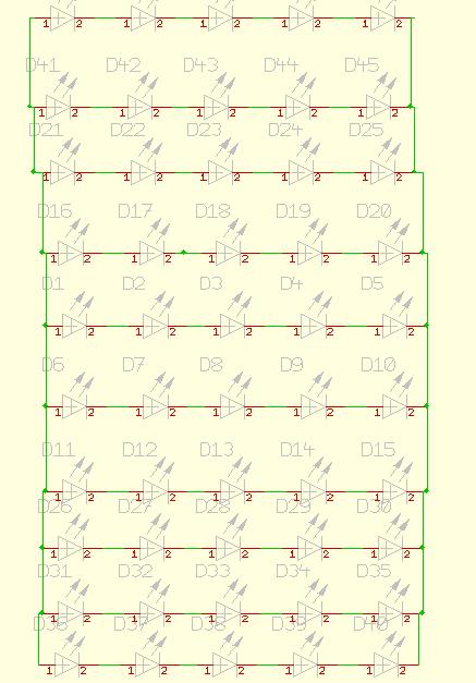

Hey Jungs!
Ich wollte mir nur kurz bestätigen lassen das die angehängte schaltung
ohne Vorwiderstände funktioniert.
Es sollten 50 UV-LED`s an einem 12V PC Netzteil betrieben werden
(Platinen Belichter).
Die LED`s werden mit 2,2V und 20mA angegeben. Daraus rechne ich:
5 LED`s in Reihe entspricht 2,4V pro LED - Sollte noch passen.
Dementsprechend mach ich einfach 10 Stränge a 5 LED`s nebeneinander wie
es in dem Schaltplan zu sehen ist.
1. Hab ich richtig gedacht?
2. Sind die 0,2V sehr schädlich für die LED`s ?
Thx für comments

Definitiv. Ein PC-Netzteil hat mehr als genug Power um dir die LEDs alle
zu grillen!
Mindestens einen R in die Zuleitung, der den Gesamtstrom begrenzt oder
besser einen pro Spalte (ca 50R = 20mA bei einem Volt Spannungsabfall am
R).
Ohne R kannste nur arbeiten, wenn die Gesamtstromlieferfähigkeit der
Spannungsquelle bei Flußspannung der LED den max. zulässigen Strom der
Led nicht überschreitet...aber ein PC NT schafft ja mal gut 20A auf der
12V Schiene.
Fabian
von oZe (Gast)
Ok dann klemm ich pro Strang 50 Ohm davor. Danke für die schnelle
antwort.

Es könnte ohne R funktionieren, aber da sind mir noch einige Haken und
Ösen aufgefallen.
> Die Sache mit den 18V kann ich nicht nachvollziehen. Jede LED zieht 2,2
> V laut datenblatt. Das heißt doch im Klartext das wenn ich 5 LED`s in
> reihe schalte 11V nutze. Die restlichen 1V kille ich wenn ich richtig
> gerechnet habe mit nem 50 Ohm Wiederstand.
So ist es. Dennoch ist das nicht so gut, denn kleinere
Spannungsänderungen oder unterschiedliche Durchlaßspannungen können
größere Änderungen des Stromes verursachen. Es kann also passieren, daß
die einzelnen Ketten unterschiedlich hell leuchten. Wenn das akzeptabel
ist, dann belaß das mit deinem Widerstand.
Kleines Rechenbeispiel:
Wenn über R 1 Volt abfällt, dann ergibt das deine 20 mA. Fallen über R
aber nur 0,8 V ab, dann sind es nur noch 16 mA. Denn die
Durchlaßspannungen der einzelnen Dioden können bei gleichem Strom
streuen. Oder das Netzteil hat nicht 12, sondern 12+-x V. Bei 5 LED in
Reihe macht sich das schon bemerkbar.
Der Effekt wird deutlich vermindert, wenn du restliche Spannung über R
deutlich größer wählst (weniger LED in Reihe oder höhere
Versorgungsspannung).
Was spricht denn gegen eine simple Stromquelle pro Zweig? Als Beispiel
siehe: http://www.elektronik-kompendium.de/sites/slt/0207011.htm
Das kostet ein wenig Spannung, bietet aber die Möglichkeit, für alle
Zweige den gleichen Strom einzustellen.

LED niemals mit nur einer Spannung versorgen. Eine deiner LED wird bei
2,2 V vieleicht 20 mA Strom ziehen, aber bei 2,21 V kann es schon 1 A
sein. Es kann auch sein das sich einfach nur ein wenig die temperatur
erhöht und plötzlich zieht sie auch bei 2,2V 1A.

So dramatisch ist das mit der Spannung in Flußrichtung nun auch nicht
immer. Da hilft nur das Datenblatt weiter.
Mal als Idee:
http://de.wikipedia.org/wiki/Leuchtdiode#LED-Anschlussbeispiel
http://de.wikipedia.org/wiki/Bild:Ledwhitecharcurp.png
Je nach Typ ergibt sich ein mehr oder weniger steiler Anstieg des
Stromes.
mfg Ulrich

Vorwiderstand je Serie machen, das dürfte wohl völlig reichen

von Wolfgang (Gast)
Ich habe zwar nicht alle Beiträge intensiv gelesen, würde aber im
Prinzip oZe Ansatz bestätigen, wenn folgende Änderungen eingebaut
werden:
Die LED werden nicht direkt an 12V betrieben, sondern man baut einen
einstellbaren Spannungsregler dazwischen. Die Spannung (für 4 LED) am
Regler wird so eingestellt, dass die gewünschten (20)mA fließen.
Es können beliebig viele LED- Gruppen gleichen Typs parallel geschaltet
werden. (wird nur von der Stromergiebigkeit des Reglers begrenzt)
Eine Anwendung mit ca. 600 verbauten LED läuft in einer kleinen
Dorfsporthalle als Spielstandanzeige knapp 10 Jahre ohne Ausfall.
von Falk (Gast)
@ Wolfgang
Das ist Müll. Tut mir leid, muss ich aber so sagen.
Oder der Lebensdauer der LED. Schau dir bitte nochmal die Grundlagen zu
Dioden und LEDs an. LEDs werden mit STROMQUELLEN betrieben. Entweder
elektronischen Stromquellen oder Spannungsquellen mit entsprechend
grossem Vorwiderstand.
Ich glaube kaum, dass die Schaltung nach dem von dir hier beschriebenen
Verfahren arbeitet. Und wenn doch, dann nur mit verdammt viel Zufall,
das gerade die Bauteildimensionierung so hinhauen.
MfG
Falk

von Wolfgang (Gast)
>Schau dir bitte nochmal die Grundlagen zu Dioden und LEDs an.
dann erkenne ich, daß die Spannung über einer Diode bei Änderung des
Stromes im unteren Bereich steil ansteigt und bei Erreichen der
Durchlaßspannung abknickt, um danach nur noch rel. langsam anzusteigen.
Aus der Durchlaßkennlinie (lt. Halbleiterinformation Nr. 208 rfe 1984)
kann man ablesen:
 VQA14 (rot)
10mA  ca. 1,9V
20mA  ca. 2,1V
30mA  ca. 2,3V
 VQA24 (grün)
10mA  ca. 2,0V
20mA  ca. 2,1V
30mA  ca. 2,3V
Daraus ergibt sich, dass bei Einsatz einer Konstantspannungsquelle und
Reihenschaltung möglichst vieler LED eine Konstantstromquelle nicht
zwingend erforderlich. (abhängig vom Anwendungsfall )
>Verfahren arbeitet. Und wenn doch, dann nur mit verdammt viel Zufall, das >gerade
Von Zufall kann man wohl kaum sprechen. (s. o.)
Eine weitere Anwendung nach gleicher Strickart läuft bei mir als Funkuhr
mit LED "Groß" -Anzeige. Jedes Segment einer 7 Segment-Ziffer besteht
aus 4 LED in Reihenschaltung. Alle Segmente hängen an einem B3170-Regler
als Spannungsquelle.
kleiner Tipp: der Sollwertspannungsteiler für den B3170 ist so zu
dimensionieren, daß eine feinfühlige Einstellung der Spannung möglich
ist.
Um gleiche Helligkeit zu erzielen, müssen alle LED vom gleichen Typ
sein. (möglichst eine Sortiergruppe)
Welche Bauteile sollten noch dimensioniert werden?
Wolfgang
von Falk (Gast)
@ Bernd T.
>In der Automotiveindustrie werden LEDs auch gerne mal ohne Vorwiderstand
>betrieben.
Mit den bekannten Folgen. Spare jeder Zeit, dann hast du immer Not. :-(
>Deshalb gibt es auch bei manchen Fahrzeugen so einen ulkigen
>"Wackeleffekt" wenn der Motor eine entsprechende Frequenz daherdröhnt,
>thema Resonanz...
>Die Vorwiderstände sind den Automobilherstellern übrigens zu
>teuer...noch fragen zum Thema 5te Stelle hinterm Komma pro Auto?
Deppen von Managern haben das zu verantworten! Die Ings sicher nicht
(hoffe ich mal).
@ Wolfgang
>kann man ablesen:
Ja, die Kennlinie ist nicht rein exponetiell, weil eben doch ein
ohmscher Widerstand im Halbleitermateril gebildet wird. Das kann man mit
Bastellösungen "ausnutzen", die Frage ist nur. Wieso? Sind Widerstände
SOOO teuer?
Genau, mit der Betonung auf "STRICKART".
>ist.
Ahhh, sehr clever. Man muss das auch noch manuell abgleichen. Ist ja
auch 0,001% Präzisionsmesstechnik, da ist das normal. Tolles Design!
Mann-O-Mann. Was zum Geier ist an einem Vorwiderstand oder LM317 +
Widerstand so abstossend, dass man permanent das Rad neu erfinden will
und dann doch nur ein Fünfeck rauskommt?
Das kann man SPIELEND mit nem kleinen Poti abgelichen.
MfG
Falk

von Wolfgang (Gast)
@Falk
>Das kann man mit Bastellösungen "ausnutzen", die Frage ist nur. Wieso?
Richtig, und deshalb richtet sich das Forum vorzugsweise auch an die
Hobbyelektroniker.
Für kommerzielle Anwendungen gelten bestimmt andere Kriterien.
Komm mal runter vom hohen Ross und konzentriere Dich auf die technischen
Gesichtspunkte eines Problems.
Wenn ich richtig rechne, sind bei mir 0,1V von 10V = 1% und nicht
0,001%.Also, nichts mit Präzisionsmesstechnik.
wie schon oben gesagt: abhängig vom Anwendungsfall (s. a. u.)
Leider nichts verstanden. Bei 600 LED: zig zig Potis oder um bei der
obigen Eingangsfrage zu bleiben: auch zig Potis
Ich erwarte ja nicht, dass meinem Vorschlag gefolgt wird. Er sollte nur
als eine weitere Möglichkeit gedacht sein.
Bei meiner Uhr z.B. wird der Regler auch gleich noch zur Steuerung der
LED–Helligkeit in Abhängigkeit des Umgebungslichtes genutzt. Außerdem
gleicht er Eingangsspannungsschwankungen aus, die durch die stark
unterschiedliche Anzahl gleichzeitig leuchtender LED entstehen.
Wolfgang
von Andreas K. (oldcoolman)
Halloooo
Hmmmm also genau eingestellte konstanntspannugnsquelle oder
eingestellte Konstantstromquelle...
Ich frag mich warum über sowas streiten.
Ich persöhnlich finde die Konstantstrom besser,weil da immer der
eingestellte Strom fließt,auch dann,wenn sich der dynamische Widerstand
der LEDS ändert.
Was die kleinen Taschenlämpchen angeht: Batterien haben sehr wohl einen
Innenwiderstand der den LED-Strom im gewissen Bereich begrenzt.
gute n8
Andi
von Falk (Gast)
@ Wolfgang
>Hobbyelektroniker.
Schlechtes Design bleibt schlechtes Design.
[ ] Du weisst was Ironie ist.
Ausserdem hast das Prinzip nicht verstanden. Wenn ich ne Schaltung so
bauen kann, dass nichts manuell abgeglichen werden muss, dann tut man
das sinnvollerweise. Und das nicht nur im professionellem Bereicht bei 1
Million Stück/Jahr, auch als Hobbybastler.
Als eine schlechte Möglichkeit die nicht zu empfehlen ist. Schliesslich
fährt heute auch keiner mehr verbleites Benzin.
>Wolfgang
Ach was? Mit ne Konstantstromquelle wär das nicht passiert.
@ Andreas Krieger
Das ist ein zentraler Lebensinhalt. Möge der Bessere gewinnen.
>der LEDS ändert.
Wenigsten EINER hat's kapiert! Halelulia!
MFG
Falk
