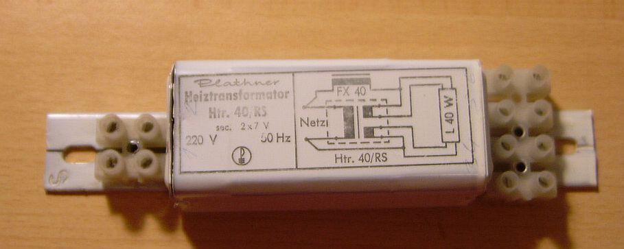

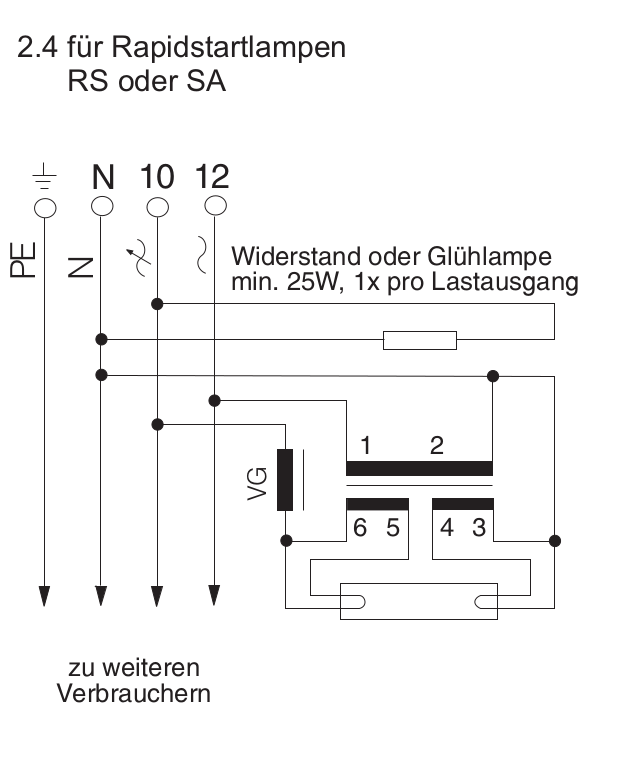

#7373854
Diesen "Rapidstarter" wie im Bild haben wir quasi ja überall. Da ist der Heiztrafo nur quasi integriert als Abgriff, der beide Wendeln permanent beheizt, statt extern. Nur funktioniert das eben nicht mehr mit T8-Röhren. Die sind offensichtlich nicht mehr für "Rapidstarter" geeignet im Gegensatz zu T12. Sie starten einfach nicht (nicht mal auf höchster Dimmstufe). Eine Leuchte hat 4x 20W Röhren (2 in Tandem), 2x 40W Drosseln und 4x 6pol. Heiztrafos verbaut. Davon hängen 8 Leuchten im Raum verteilt an ein Lichtsteuergerät mit 24V Bedientableau. Hersteller ist Altenberger Leuchten.
Ein Erneuerung der kompletten Anlage kommt nicht in Frage. Sehe ich auch nicht ein, nur weil es die Röhren in der EU nicht mehr gibt eine funktionierende, komplette Gebäudeinstallation zu erneuern. Umrüsten einzelner Leuchten auf LED wäre nach und nach schon eher denkbar. Die Tandem-Schaltung kann ggf. aufgehoben werden. Also LED-Leuchte ohne Vorschaltgerät direkt an die Phasenanschnittssteuerung; Heiztrafos sind natürlich auch nicht mehr nötig. So ein Umbau ist in D allerdings illegal, weil die Typzulassung der Leuchte erlischt. Man wäre also wieder mit einem Bein im Knast, wie so oft. :( Die Frage ist nur, ob es überhaupt LED-Röhren gibt/geben wird, die mit Phasenanschnittsteuerung dimmbar sind.
#7373862
Hi, das ist eben nicht das Vorschaltgerät, das ich verwendete. In Deinem Bild ist nur eine Drossel drin. Bei dem Bild vom Rapidstarter sind da zwei Wicklungen, die genug Zündspannung liefern und dann nach Zündung den Brennstrom begrenzen. Die T8 brauchen dann eben das richtige Vorschaltgerät mit den für sie dimensionierten Wicklungen. Das müsste man auch noch irgendwo auftreiben können. Wenn nicht neu, dann gebraucht. Zum Beispiel beim Zirkus, da wird viel mit Lichteffekten gearbeitet. https://www.ebay-kleinanzeigen.de/s-anzeige/becks-leuchtreklame-aussen-werbung-leuchtschild/2377840667-87-2239
ciao gustav

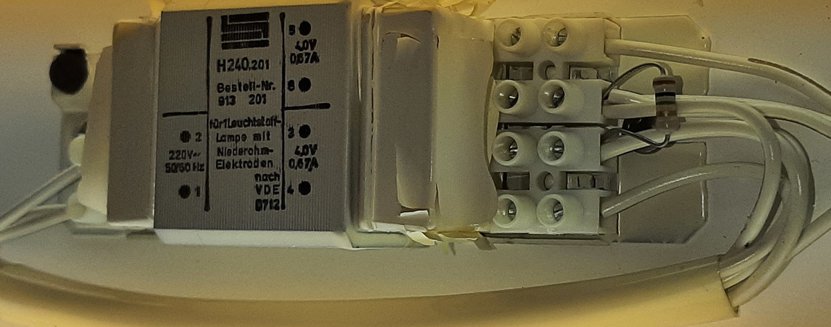

Kann es sein, dass die Heizwendeln von 20W Röhren weniger Spannung brauchen? Unsere Heiztrafos haben nur 4V. Zudem sind bei vielen einach noch 1M Widerstände dazwischen geschaltet worden. Jemand eine Ahnung, was das soll? Bezüglich Berührungschutz/Fingersicherheit ist das natürlich eine Katastrophe.
#7377157
Da fasst auch keiner rein normalerweise. Ich kenne auch nur die 4V 0,67A Trafos, egal welche Wattage, also bis 65W. 80, 100 und 140W gab es auch aber das waren Einzelfälle.
Der 1M Widerstand schützt die Wicklungen vor Überspannung. An denen liegt ja die Brennspannung an nach dem Zünden und so ist man halt übervorsichtig gewesen. Nötig ist er nicht. Kannst entfernen.
Steht doch drauf: "für Lampe mit nieder-Ohm-Elektroden."
Es wird solche und solche, die anders sind, gegeben haben. Artenvielfalt wie in der freien Natur.
Schnellzündende Leuchtstofflampen (rapid start) haben niederohmige Elektroden, die etwa 3,6 Volt brauchen um auf Emissionstemperatur zu kommen. Sie sind spannungsgesteuerte Elektroden und ziehen - je nach Größe - einen entsprechenden Strom.
Die Elektroden normaler Leuchtstofflampen sind in der Regel für 8-10 Volt gebaut und Konstantstromelektroden. Sie benötigen einen festgelegten Strom, der durch das Vorschaltgerät zur Verfügung gestellt wird. Dabei fällt eine Spannung über der Wendel ab. Bei verbrauchten Leuchtmitteln bis zu 17 Volt pro Elektrode.

#8084394
Bei Reklameleuchten im Außenbereich fand man oft die sogenannten "Rapidstarter"-Schaltungen vor. Wenn solche Leuchten im Sekundenrhythmus ein- und ausgeschaltet werden, würde der Zündvorgang sonst zu lange dauern. Allerdings geht aus der angehängten Zeichnung das Wicklungsverhältnis nicht klar hervor. Hatte einmal ein solches "Gerät". Abmessungen etwa 15cm x 10cm x 4cm. Das Extra-KVG ist schon mit eingebaut gewesen. Nur 7 Anschlussdrähte: 2 zum Netz, 1 zum PE, 2 x 2 zur Röhre. Die Energiebilanz war schlechter wegen der "Heizung". Deswegen fand man die hauptsächlich bei den blinkenden Reklameleuchten. Ob man die dimmen konnte mit Phasenanschnitt weiß ich nicht. In größeren Sälen hatte man das. Die Leuchtstoffröhren bekamen sogenannte Drahtgeflecht-Strümpfe übergezogen mit Verbindung zu PE, um die HF-Störaussendung zu reduzieren. Aber es kam im gedimmten Zustand zu einer nicht unerhebliche Geräuschkulisse.
ciao
