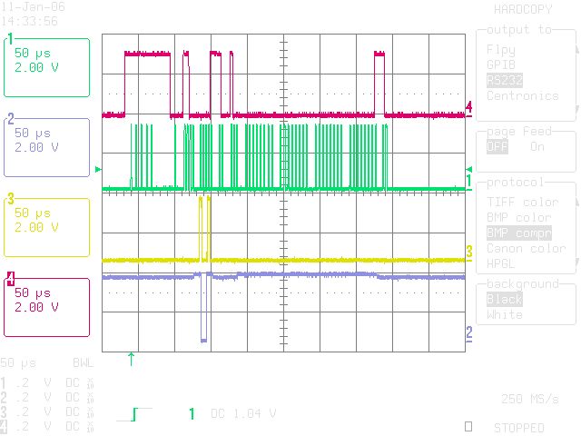

Gast #586064
Als ich gestern weitermachen wollte, bekamm ich immer noch den gleichen
Fehler :( .
Nochmal zur Erklärung:
Ich schließe den FPGA (XC2S50) an das Parallel Download Cable IV an.
Programmierspannung liegt bei 3,3V (da die I/Os auf LVTTL liegen. dürfte
dies kein Problem sein.
Zur Stromversorgung:
die 2,5V werden sauber durch einen LM1117 2.5 erzeugt. mit einem
minimalen Rauschen von 8mV.Mögliche kurze Spitzen beim einschalten fange
ich über eine Zenerdiode (2,7V) ab.
auch die 3,3V (LM1117 3.3) sehen sauber aus. an dem FPGA sind zur
Entstörung an jedem VCCint und VCCO jeweils 100nF nach Ground gesetzt.
zu den Leitungen:
Ich habe auch mie mal die Daten- und Clock Leitungen angeschaut. (Bild
im Anhand). Sieht alles für mich ganz OK aus.
grün: TCK
blau: TDO
gelb: TDI
rto: TMS
Trotzalledem sendet der FPGA anscheinend eine Falsche ID an den PC
(siehe ersten Beitrag).
Wenn der FPGA defeckt sei, dann dürfte dieser doch eigentlich nichts
mehr über die TDO Leitung senden. Daher schließe ich einen Defeckt aus.
Muss ich vielleicht noch die normalen Prommierleitungen beschalten, oder
an die JTAG Leitungen Pull-Ups/Downs anschließen?
woran könnte dies liegen ?
ich verzweifle langsam
Gast #588505
Die ID ist sicherlich OK. Nur kann das Impact wahrscheinlich kein Bsdl
File dazu finden. Also muss es das Gerät als unbekannt einstufen.
