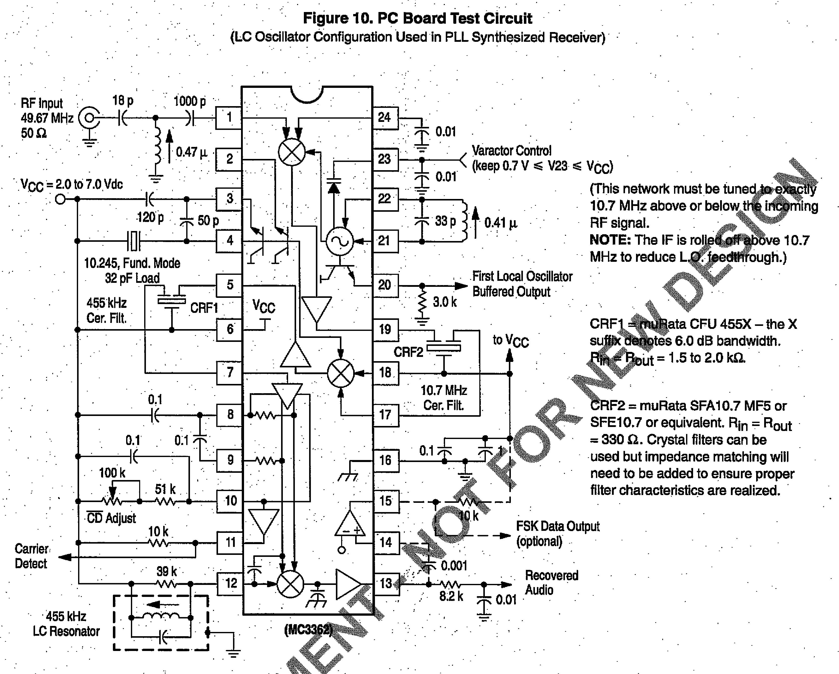

Hallo an alle,
Ich betreibe Modellflugport. Aufgrund einer Signaldoppelbelegung, sind
mir bis jetzt 2 Modelle drauf gegangen. Das muss wirklich nicht sein.
Deshalb möchte ich gerne einen Art Spektrumanalyser bauen, der mir
anzeigt welche Sender mit welchen Frequenzen gerade eingeschaltet sind.
Ich betreibe Flugsport im 35 MHz Band. Es werden Frequenzen von 35,000
MHz bis ca 35,300 Mhz im 10 kHz Kanalraster verwendet.
HF kenn ich mich leider so gut wie gar nicht aus :(
Wo finde ich ähnliche Projekte? Wie erfolgt die Signal anpassung für den
DSP?
Die Signalauswertung möchte ich mit einem DSP mit einer FFT machen.
(Reicht da ein dsPic aus?). Die Anzeige über ein Grafikdisplay.
Ist so ein Projekt schaffbar?
Danke im Voraus
Gruß Robert

Ein Konzept mit den beiden Philips/NXP-ICs wäre vermutlich das
einfachste. Ich habe hier meinen Spektrumanalysator mit Satellitentuner
gezeigt, der benutzt die beiden:
Beitrag "TV-PLL Tuner Philips FI1216 MK2/1"
Datenblätter:
http://www.nxp.com/acrobat/datasheets/SA612A.pdf
http://www.nxp.com/acrobat/datasheets/SA614A_3.pdf
Der SA612 enthält einen Oszillator, der ließe sich mit einer
Kapazitätsdiode über den Frequenzbereich 35-35,3 MHz wobbeln, das wäre
dann ein Direktmischer, der stört aber möglicherweise die anderen
Empfänger.
Besser wäre für diese Schmalbandsignale eine Zwischenfrequenz von 45
kHz, unter Verzicht auf Spielgelfrequenzunterdrückung. Der Oszillator
würde dann um 455 kHz ober- oder unterhalb der Empfangsfrequenz
schwingen.
Spiegelfrequenzunterdrückung ginge nur mit schmalem Quarzfilter für 10,7
MHz ZF oder Doppelsuper z.B. mit dem MC3362 , der hat die
Kapazitätsdiode bereits integriert.
http://www.datasheetarchive.com/search.php?q=MC3362&sType=part&ExactDS=Starts
Das hier aus dem Datenblatt des MC3362 wäre ungefähr die Luxusversion
mit Doppelsuper, zwei Keramikfilter und 10,245MHz- Standardquarz. An Pin
10 ist der logarithmische Feldstärkeausgang, den müßte der
Mikrocontroller aauf einem Display darstellen. Mit PWM könnte er die
Kapazitätsdiode an Pin 23 wobbeln.
Restbestände des MC3362 gibts noch im Onlineshop von www.funkamateur.de
Hier gibt es eine Bausatzbeschreibung mit dem MC3362 als Empfänger für
die umlaufenden Wettersatelliten auf 137 MHz:
http://www.emgola.cz/FA_RX137141_1.pdf
http://www.emgola.cz/FA_RX137141_2.pdf
Ich habe schon  zwei Platinen mit dem MC3362 aufgebaut, den "Einsteiger"
für das 2m-Amateurband unde den "Wetterfrosch" für 137 MHz.
http://www.bausatz.aatis.de/Vergriffen/AS078__Der_Einsteiger_/as078__der_einsteiger_.html
Den "Einsteiger" konnte ich gut wobbeln und ein Spektrum darstellen.
Das geht versuchsweise mit der Sägezahn- oder Dreieckspannung aus einem
Funktionsgenerator und einem XY-Oszilloskop. Für maximalen Wobbelhub
sollte man auf 6 oder 7V Betriebsspannung gehen, da die Kapazitätsdiode
nicht höher als die Versorgungsspannung ausgesteuert werden darf..
