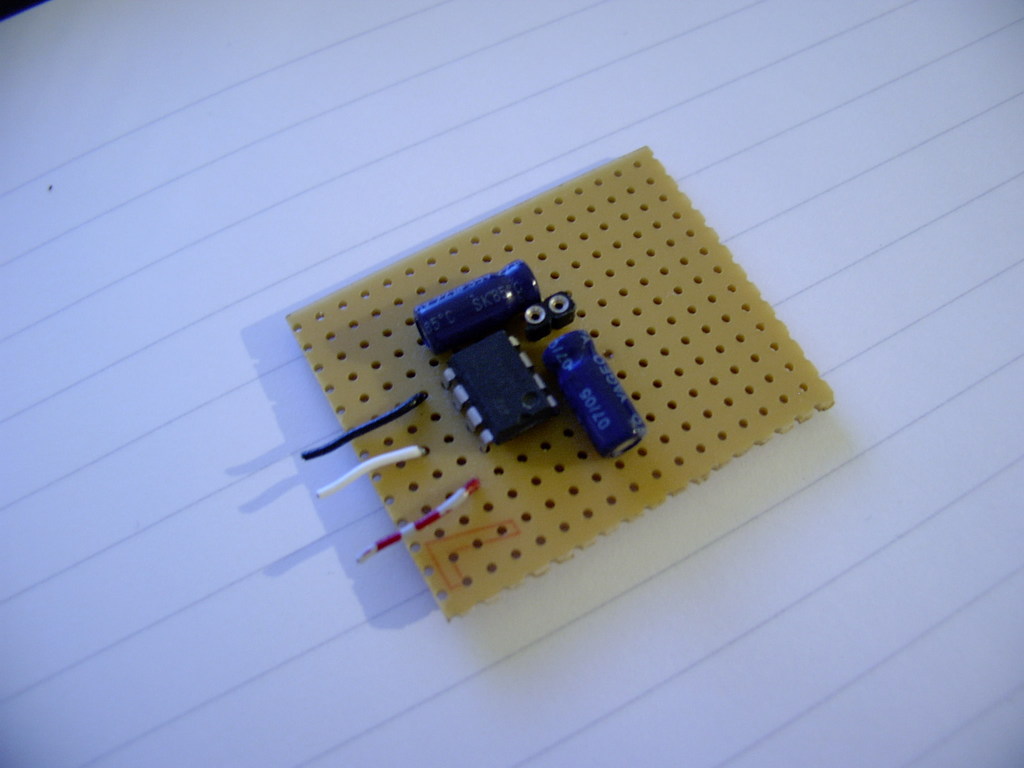

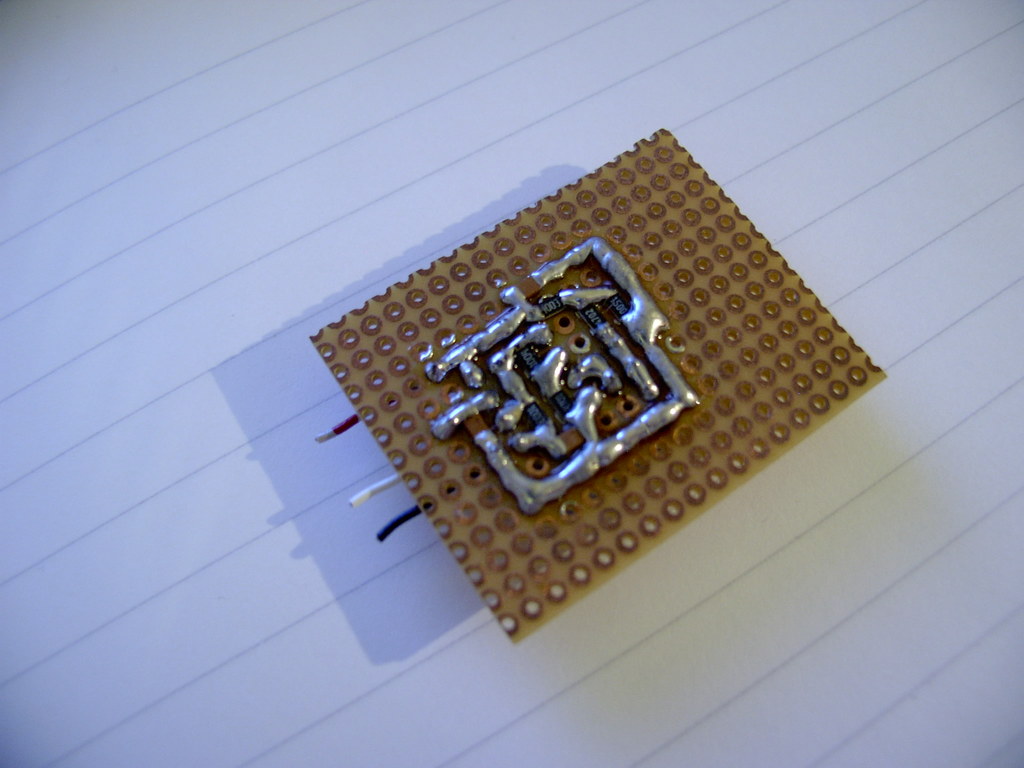

ich hab mal ein schmematic hiervon gehabt: http://www.thinkgeek.com/geektoys/games/6b1d/ darin werden 2 im 90°-winkel zueinander liegende elkos, 1-2 opamps und ein paar passive teile verwendet. das ganze orientiert sich am magnetfeld der erde. leider finde ich die seite dazu nichtmehr, hab die schaltung aber auf lochraster aufgebaut irgendwo hier liegen. muesste ich nochmal reversen, waren aber nicht viele teile. vielleicht kennt auch jemand die seite; oder das prinzip, was dahinter steckt.
hier schonmal bilder von dem aufbau. in die "fassung" oben kam noch ein bauteil zum abgleich. wahrscheinlich ein widerstand um eine verstaerkung einzustellen.

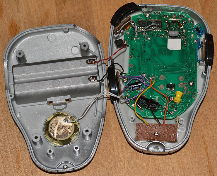

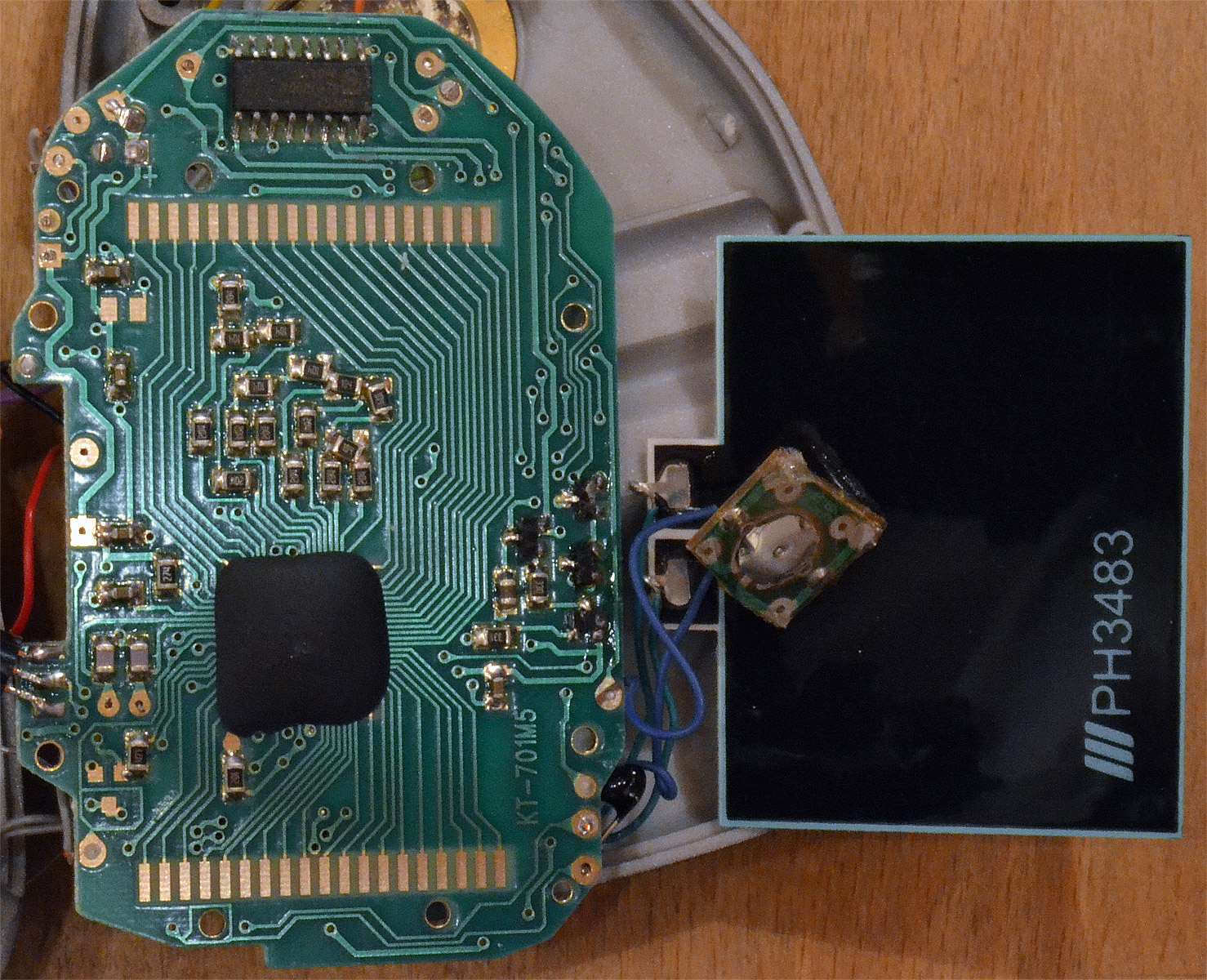

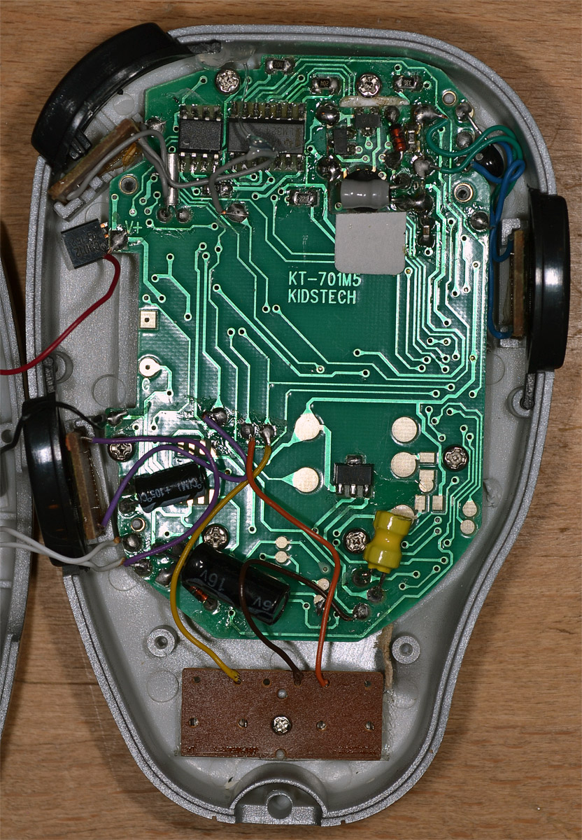

Hallo, in dem Gerät werkelt ein KMZ52 von Philips. Der Kompass an sich ist etwas umständlich zu bedienen. Ich werde wohl das Teil ganz zerlegen und den IC auf meine eigene Platine löten. Nachher mache ich noch ein paar Photos von der Platine.
Mitbastler schrieb: > Nachher mache ich noch ein paar Photos von der Platine. Ich hab zufällig das Teil auch gerade beim Wickel aus Neugier (Wie geht das? ;-) und finde diesen Thread. Die Bilder liefere ich hier mal nach, da sie leider fehlen. Der KMZ52 befindet sich auf der Rückseite wo das Display ist. Auf der anderen Seite sind noch ein LM339 und ein LM324.
