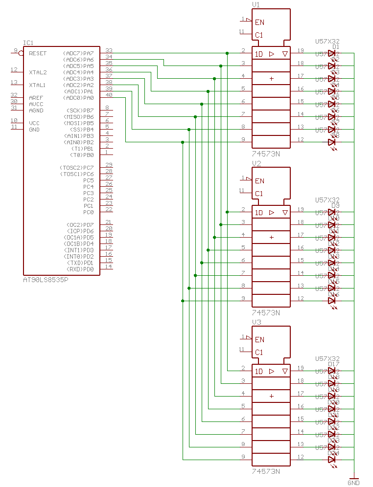

Habe mal ein Beispiel mit diesen Latches angehängt, wobei hier einige
Funktionen des Bausteins garnicht erläutert werden. z.B. Transparent
schalten, Eingänge Hochohmig schalten usw...

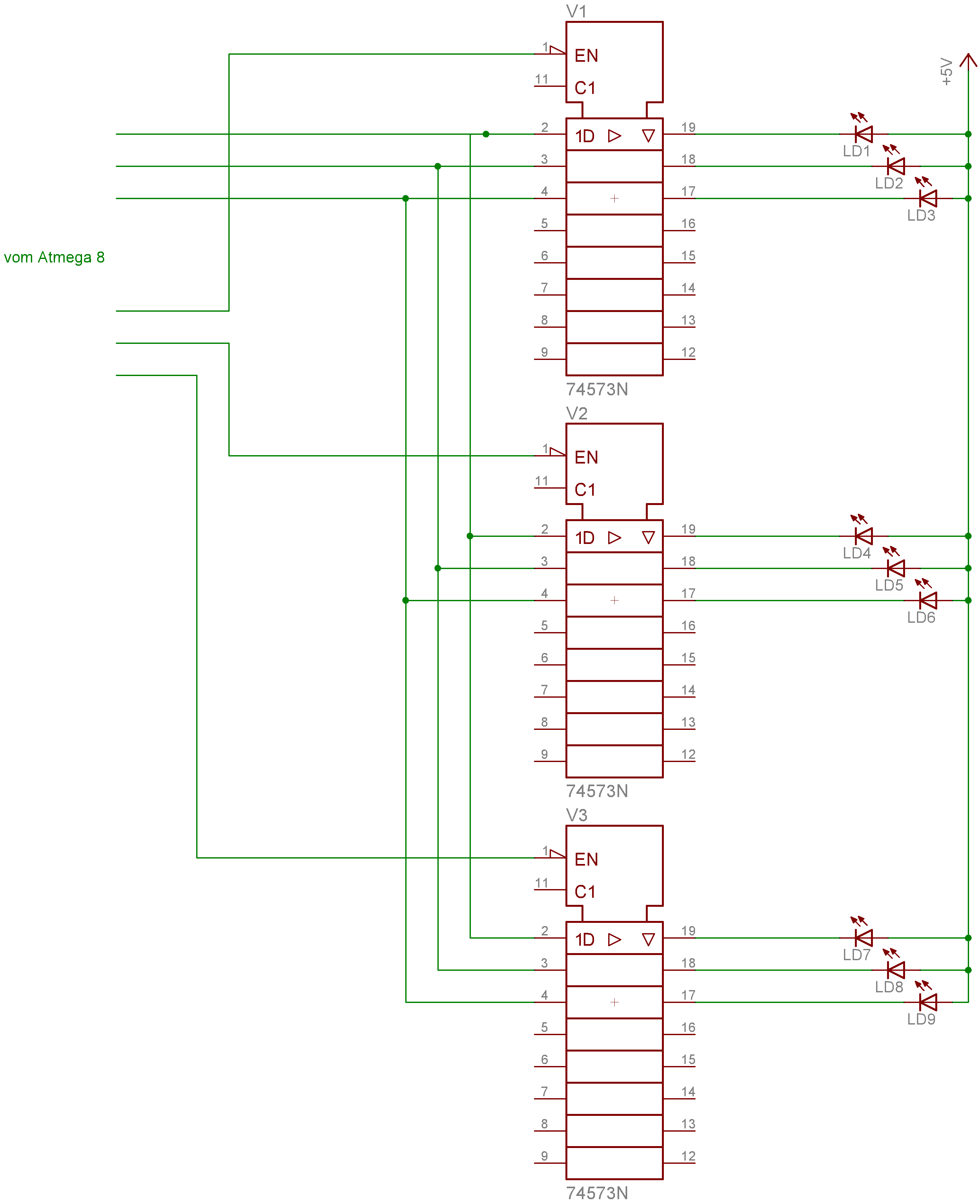

Nein du brauchst nur einen Port für die Daten(alle Latcheingänge hängen
parallel)wären also 8 und ein paar Steuerleitungen um das richtige Latch
auszuwählen, der Port ist danach wieder frei zur Verfügung. Mehr Pins
wirste also nicht benötigen wäre halt nur etwas mehr Aufwand des
Verkabelns aber du hättest halt den Vorteil das du jedes Bit einzeln
ändern kannst ohne alles komplett durchzuschieben.
von Stefan (Gast)
Hallo Thomas.
Hab im Anhang ein Bild drangehängt, so wie du es beschreibst. Ist nur
ganz schnell gezeichnet ohne Vorwiderstände an den Leds. Nur zum
erklären..
Hab das jetzt mit 3 RGB Leds gezeichnet. dazu brauch ich 3 Kabel zum
Latch (RGB) und 3 Kabel, um auszuwählen, welches Latch gerade aktiv ist.
Das macht 6 Kabel für 3 RGB Leds. Ich will aber mal 40 RGB Leds
anschliesen... Dann rechne das mal aus:-)
Also wie gesagt, jede RGB Led soll ihr eigenes Schieberegister bekommen,
da ja zwischen den RGB Leds ca. 50cm Abstand sind.
Kennt da sonst niemand eine Lösung?
von Falk B. (falk)
@ Stefan (Gast)
Gings nicht noch grösser? 150 dpi reichen.
Nein. Es reichen 3 (DREI) Signale, um eine nahezu beliegbig grosse
Anzahl LEDs zu steuern.
Siehe
AVR-Tutorial: Schieberegister
[ ] Du hast das Prinzip von Schieberegistern verstanden.
Kein Thema, dann sind eben nur 3 von 8 Ausgängen genutzt.
MfG
Falk

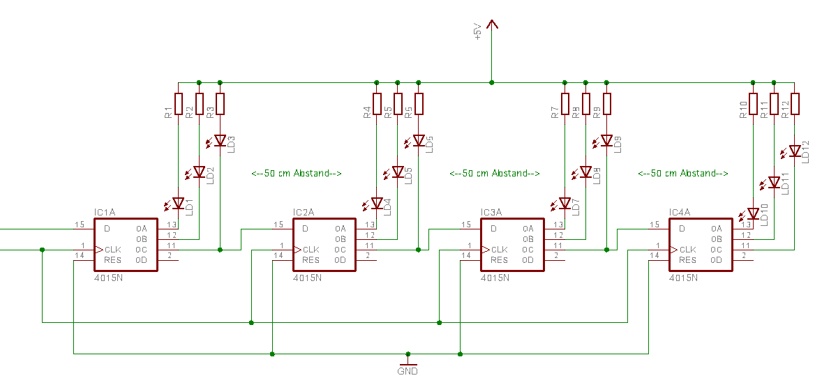

In dem Fall würde ich jeweils 2 RGB Led an 1 Schieberegister
anschalten.
Die 'Backbone' (4-Draht Bus) verbindet alle Schieberegister
miteinander. Von jedem Schieberegisterbaustein, gehen jeweils
2 Stück 4-Draht Leitungen zu den RGB-Leds.

Ich sach mal so:
Ich hab eine Schieberegisterkette aus 8 Stück 595 ohne
irgendwelche Treiber dazwischen aufgebaut und sie funzt
einwandfrei.
Nach jeder Stufe einen Verstärker für CLK einzubauen ist
sicherlich nicht notwendig. Bei den Daten braucht es sowas
ja sowieso nicht, weil jeder 595 als Treiber für den nächsten
fungiert.

von Chrisi (Gast)
12 Meter ist eine ordentliche Länge. Da treten echte Laufzeiten auf.
Evtl. solltest Du die drei Datenleitungen am Ende mit eine RC-Glied
gegen Ground abschliessen, sagen wir mal 10nF/220 Ohm. Ist nur so ein
Gedanke für den Fall, dass es Probleme geben sollte. Ahso, und evtl.
musst Du noch acht geben auf die Setup/Hold-Time der Latches wg. der
gleichen Laufzeit.

ich habe es so gemeint, um so länger deine Schieberegisterkette wird
desto länger dauert es halt auch alles durchzuschieben, mit den Latches
kannst du halt direkt z.B. das 5te Latch ansprechen und dem die Daten
übermitteln. Man könnte auch ein Latch hernehmen womit man die ganzen
Steuersignale an die anderen Latches übermittelt.

Wenn ihr das schon so aufbaut (wie im bild von  Thomas O. (kosmos),
07.08.2007 06:22) dann könnt ihr gleich die Latches in den RAM
einblenden!
Da spart ihr euch dann den Trödel mit dem Latcheingang. Schreiben in
einem (asm)Befehl..

von Karl H. (kbuchegg)
Den interessanten Teil, nämlich die Adressierung über die EN-Eingänge,
hast du unter den Tisch fallen lassen :-)
von Stefan (Gast)
Hi
Hab mir da heut ein paar Gendanken gemacht, und dann hatte ich eine
Idee. Ich könnte einen 4015'er als 3bit Schieberegister nehmen. Einfach
beim Dritten Ausgang direkt zum nächsten Dateneingang. Dadurch würde ich
nichteinmal ein bit verlieren. Natürlich kommt dann noch zwischen den
Leds und den Schieberegistern ein Latch zum Einsatz, damit die Leds beim
durschieben nicht blinken.
Könnte das so funktionieren, oder hab ich da einen Denkfehler drin? Bild
im Anhang.
Vielen Dank
von Thomas (kosmos)
das könnte man mit einem 4 to 16 (74HC4514/4515)(oder kleiner z.B. 3 to
8) Decoder machen dann wären bis zu 16 Latches möglich. Bei nur 40 Leds
wird man aber mit den Schieberegistern besser dran sein, wenn die
Anwendung den µC sonst nicht auslastet.
Matthias L: Man sollte sowieso für jedes Latch ein Byte im SRAM
reservieren oder besser ein Register wenn man nicht alles benötigt. Dann
ändert man nur die entsprechenden Bits und schickt es zum entsprechenden
Latch.

Kann vielleicht noch jemand sagen, ob die Schaltung mit dem 4015
generell funktionieren könnte?
Generell schon, aber du hast keine Latches vor den LEDs, deswegen kannst
du an denen schön den Datentransfer beobachten. Und nachdem du
warscheinlich ununterbrochen am Datenübertragen bist, werden nachher
alle LEDs mehr oder weniger gleichhell leuchten, egal was du überträgst.
Wenn du aber nur einmalig eine Einstellung überträgst, und vor der
nächsten Übertragung lange wartest gehts. PWM is dann aber nicht mehr,
d.H. nur 7 mögliche Farben pro RGB-LED.
Edit: Ups, hätte den Text genauer lesen sollen. Wenn du da ein Latch mit
einbaust, klappts.
von Stefan (Gast)
Ich habe ja bei dem Schaltbild dazugeschrieben, das der dazugehörige
latch nicht eingezeichnet ist, weil das ja nicht das Problem ist.
von Matthias L. (Gast)
@ Stefan (Gast):
Ja, die Schaltung funktioniert so.
