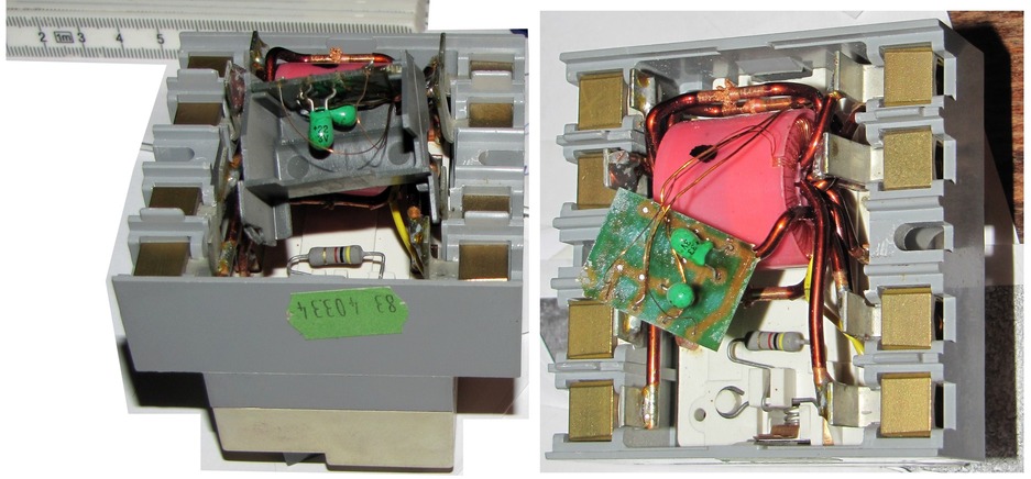

mir ist mal folgendes passiert:
Testknopf betätigt und natürlich ausgelöst. Dann lies er sich zwar
wieder einschalten (Hebel nach oben), jedoch war keine Verbindung
zwischen Ein- und Ausgang erfolgt.
-> also zerlegt und Fehler gefunden: das Plastikstück, das mit dem Hebel
verbunden ist und die Schaltkontakte gegeneinanderdrückt war gebrochen.
Der FI war Baujahr 2003 und ein Markengerät. Es dürfte eine Kombination
aus zu starker Feder und sprödem Plastik gewesen sein. Er ließ sich
jedenfalls nichtmal mehr mit 2-Komponenten-Kleber richten (Federspannung
zu hoch)

Gast #627715
@VDE: das habe ich dann auch nach dem Öffnen erkannt. Was mich nur
fasziniert hat:
der Wandler ist ca. so aufgebaut: Ringkern mit:
a) L+N: 1 Wicklung
b) der Draht mit 32 Wicklungen geht zum Auslöseelement.
c) und dann gibts noch ein paar Wicklungen, an deren Ende zwei Dioden
antiparallel geschaltet sind (Also einfache Begrenzung auf 0,7V). Mehr
hängt aber nicht dran.
Es ist interessant wie empfindlich das auslösende Bauteil ist.
Überleg dir: delta(I) ist zB 30mA. Was bleibt da Sekundärseitig wirklich
über.
Und wozu gibt es die Wicklung mit den Dioden?
Gast #627720
Bei Testauslösen geschieht folgendes: (zumindest bei meinem FI)
unter dem Testknopf befindet sich ein Kontakt, der über einen
"Hochlastwiderstand" (ich schätze mal 2W) eine Verbindung zwischen Phase
von sekundär mit Nullleiter von primär verbindet. (mit prim. und sek.
meine ich einfach vor und nach dem Wandler)
Es wird also ein Teil des Stromes ohne über den Wandler zu gehen
zurückgeführt.
Wie gesagt: an dieser einen Wicklung hängt außer den Dioden nichts
dran.

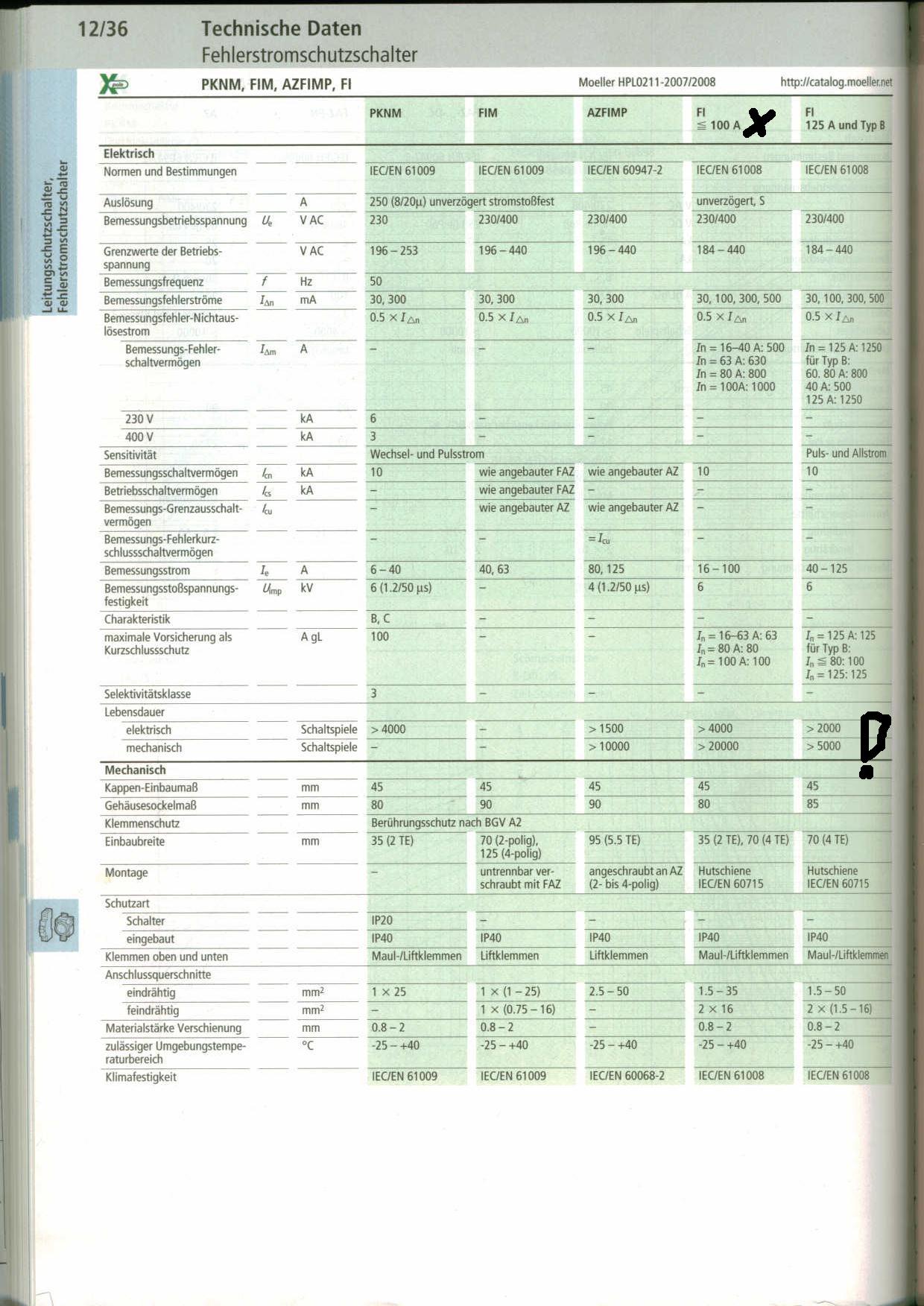

Erstmal danke für die vielen Informatione!
Aber nochmal zu den Schaltzyklen: wenn man die einmal im Monat den
Testschalter betätigen soll, dann müssten ja schon einige 10
Schaltvorgänge drin sein, falls der Schalter nicht nur ein Jahr halten
soll. Wo genau steht soetwas in den Datenblättern? Ich habe keine
gefunden in denen diese Angabe steht.
Und was passiert falls ich den FI zurückstelle und der Fehler ist NICHT
beseitigt, also der Schalter löst sofort wieder aus, oder schaltet der
erst gar nicht ein? Kann der Fi durch dieses öftere, sofortige schalten
kaputt gehen???
Michael
Gast #628269
Mann, danke! Hab wohl die Suche falsch angegangen, hatte nur so allg.
Datenblätter wo die Dimensionen usw. drin standen.
Bleibt nur noch die Frage, ob der FI auch kurzzeitiges, wiederholtes
anschalten mit sofortigem auslösen, da ein Fehlerstrom vorliegt,
aushält? Kann dazu noch jemand etwas sagen? Die datenblätter sprechen ja
nur von >~4T elektrischen Schaltvorgängen, aber nicht in welcher Zeit?
Oder ist dies unerheblich??
Danke noch mal Euch allen, Michael.

Gast #628395
<< ein FI hält schon ein Haus-Leben lang. >>
definitiv nicht!
<< Wo genau steht soetwas in den Datenblättern? >>
Es gibt eine DIN für Schaltgeräte.
<<Und was passiert falls ich den FI zurückstelle und der Fehler ist
NICHT
beseitigt,>>
<< Bleibt nur noch die Frage, ob der FI auch kurzzeitiges, wiederholtes
aushält?>>
Ja. Wenn aber der Kontaktstrom durch nachgeschaltete Induktive oder
Kapazitive Lasten den Nennstrom übersteigt, geht das zu Lasten der
Kontakte
Gast #628421
Bei der Typprüfung muss er 1000 bzw. 2000 Schaltspiele überstehen (siehe
DIN VDE 0664-10), nach Herstellerangaben verträgt er 6000 bis 10 000
Schaltspiele. In der Praxis findet man alle zwischen Null und > 10 000
liegenden Varianten. Meist aber sind Sie besser als die Norm es
verlangt.
Mit freundlichem Gruß
Klaus Bödeker

Bei diesem Kreis war bei der Betätigung des Prüfschalters ein 4kΩ- Wert
zu messen.
Nach dem öffnen sah ich zwei Tantal-Elkos einmal 22µF / 3V  und der
andere 22µF / 3 V. Nach Austausch funktionierte der FI einwandfrei. Der
Auslösemoment lag bei 27mA !!!
Gruß Bert
