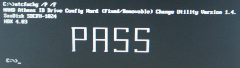

Habe gerade erfolgreich 2 CF-Karten von SanDisk wieder zu FixedDisk
umgewandelt. Eine 1GB Extreme II und eine 2GB Extreme III.
Als ich die 2GB Karte zum ersten mal als IDE-Laufwerk eingesetzt hatte,
kam die noch als FixedDisk daher. 1x mit WinnDoof formatiert und aus die
Maus, will meinen, die wurde nur noch als Wechseldatenträger erkannt.
Schon seit langem auf der verzweifelten Suche nach einem solchen Tool,
bereits erfolglos SanDisk angeschrieben, habe ich heute einen Beitrag in
der aktuellen c't entdeckt (19/2007 S.68): S-ATA Kartenleser, CF-Karten
als Festplattenersatz.
Nach dem Programmnamen gegoogelt und auf diese Forum gestossen.
In meinem Fall will ich ein Programm unter einem sehr abgespeckten WinXP
(nLite) auf der 2GB CF-Karte mit einem kleinen MS-SQL-Server (geht
leider nich anders) betreiben. Dummerweise muss MS auch hier den
Anwender wieder mal bevormunden und weigert sich, die Datenbank auf
einen Wechseldatenträger zu installieren.
Im Anhang ein schnelles Bilschirmfoto vom erfolgreichen Patchen.
Viel Erfolg allen CF-Patchern!
Gruss, Gerd

Ich habe mir mit nLite eine abgespeckte Version von XP mit allen
Komponenten gebastelt, das auf einer normalen IDE-Platte einwandfrei
läuft. Bei der Installation auf der CF-Karte sieht auch noch alles prima
aus, nur nach dem ersten Neustart kommt die Meldung: Medien-Fehler. (ich
nehme mal an das ist das Wechseldatenträger-Problem unter XP)
Also bitte: kann mir Irgendjemand helfen? Ich bin schon viele Stunden
unterwegs mit dem Problem und bekomme es alleine nicht hin.
Hier noch das DOS-Tool, so wie es sich darstellt:
NAND Athens ID Drive Config Word (Fixed/Removable) Change Utility
Version 1.4.
    Usage:     <FileName> [Option]
    Option
           /P - Select Primary   IO Mode.
           /S - Select Secondary IO Mode.
           /I XXXX
              - Select 16-Byte Contiguous IO Mode.
              - Where XXXX=IO Base Address in Hex.
           /M XXXX YYYY
              - Select Memory Mode.
              - Where XXXX=Segment in Hex; YYYY=Offset in Hex.
           /1 - Select Drive 1.
           /F - Fixed Disk ID (default option).
           /R - Removable Disk ID.
           /? - This Help Menu.
    For examples,   <FileName> /P
                    <FileName> /S
                    <FileName> /I 380
                    <FileName> /M D000 0000
Return DOS ERRORLEVEL: 0->Passed; 1->Failed
Danke im Voraus
der_bee
