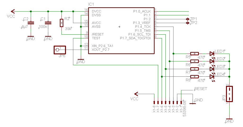

Danke erst mal an alle. Ich habe jetzt in einem ganz anderen Dokument
das TEST-Pin am parallelen Programmer gefunden. Geht bei mir aber so
noch nicht ????
Könnte jemand mal die einfache BEschaltung als Bild o.ä. schicken ?
Danke
Frank

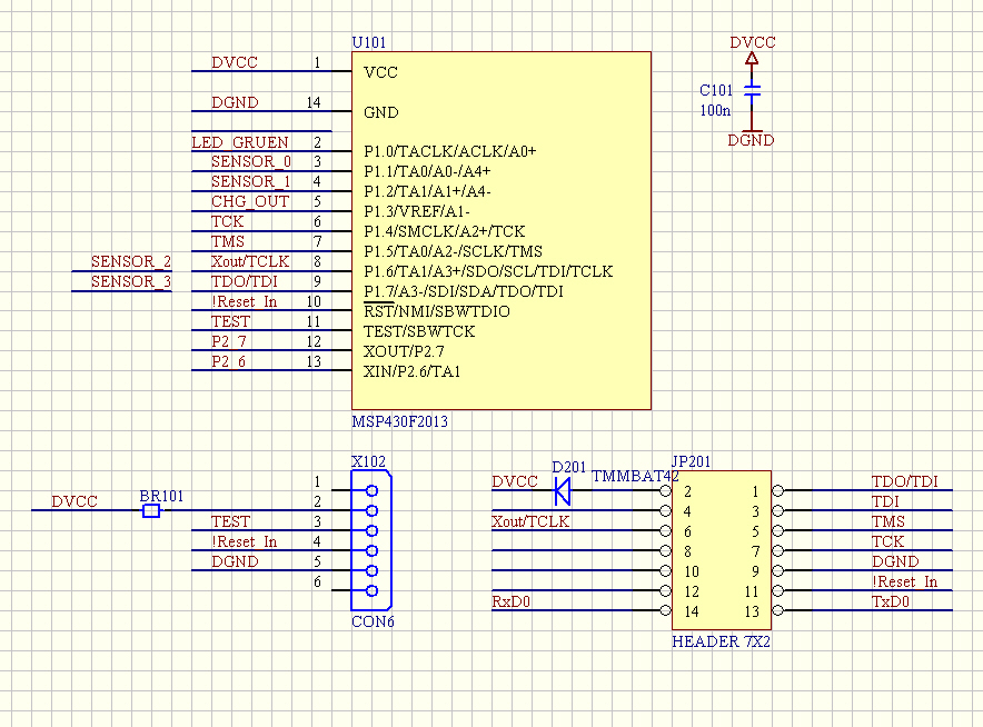

von Frank (Gast)
hier ist die verwendete Schaltung. TEST ist dabei noch nicht im
Schaltplan verwendet.
von Christian R. (supachris)
Was liegt denn an Sensor_2 und Sensor_3 an? Vielleicht stört das die
Kommunikation mit dem JTAG-Adapter?
von Frank (Gast)
die Signale an SENSOR2 und SENSOR3 sind reine
open-Collector-Schaltsignale und in diesem Fall ganz sicher inaktiv.

von Frank (Gast)
@Christian: Entschuldigung, beim Screenshot fehlt der pull-up am RESET
(ist aber real vorhanden).

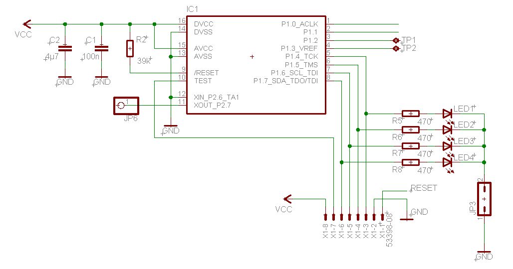

von Jörg S. (Gast)
Ich hätte da ein Interface für den 2012
von Tilo S. (thesurfer)
http://focus.ti.com/lit/ug/slau138g/slau138g.pdf auf Seite 26 ist das
JTAG Interface mit Schaltung
Aber ich verstehe nicht warum es bei dem F2013 unbedingt JTAG sein muss
wo man doch mit 3 Pins bestens auskommt. Ich benutze eine aehnliche
Schaltung wie Rufus sie gezeigt hat und kann damit wunderbar In-circuit
Debuggen oder mit dem Fet-Pro430 Tool flashen. Und dafuer benutze den
ez430. Wird alles top erkannt vom CCE und den obengenannten Flashtool.

@Jörg S.:
Frage: Wieso ist P2.6 auf Low (XIN) geschaltet?
von Jörg S. (Gast)
Wegen dem Layout. Ich hab noch ne GND verbindung zur Massefläche unter
dem Controller benötigt :)

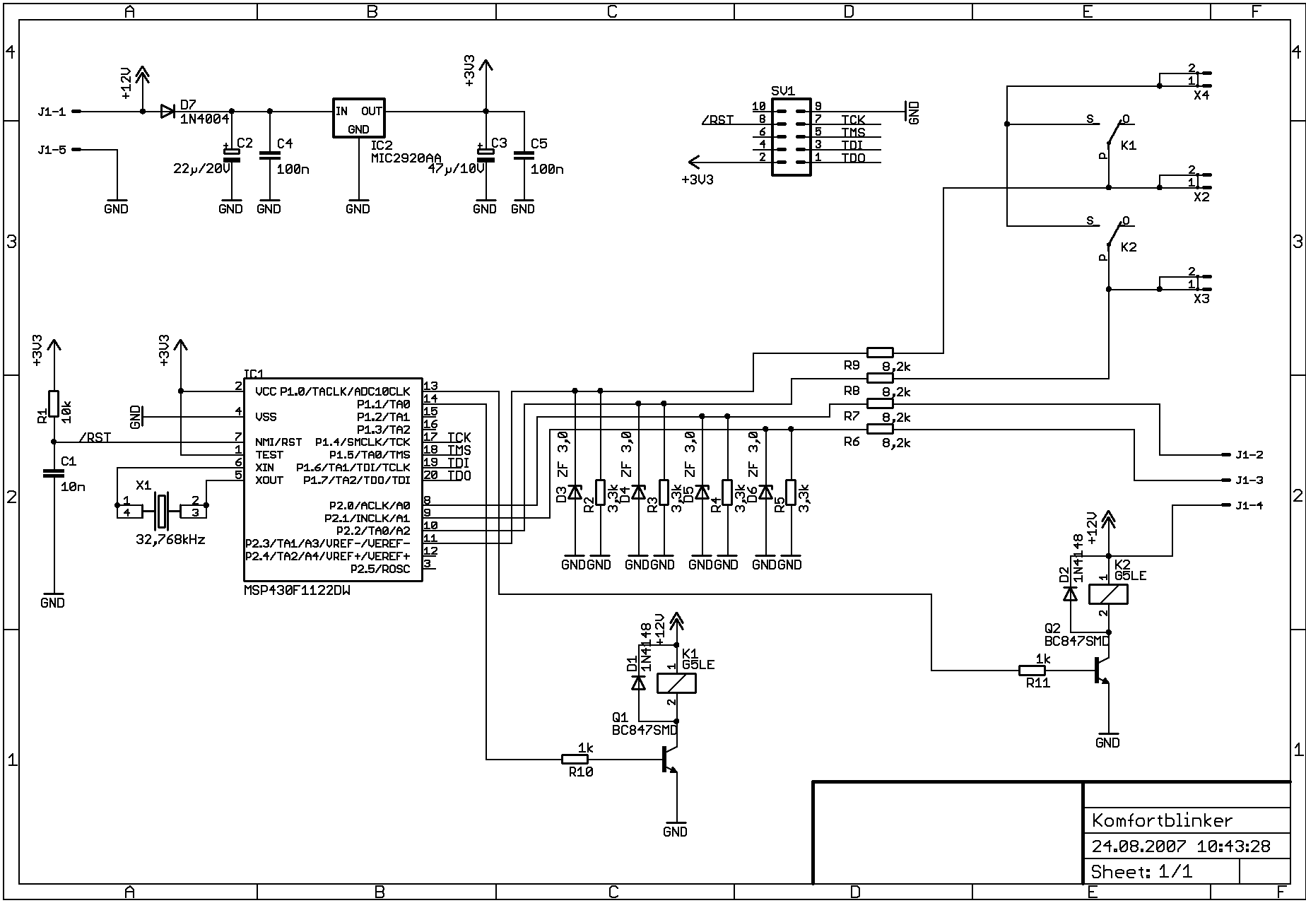

Bist du sicher, dass dein Parallel-Port-Programmer das TEST wirklich auf
High zieht beim Debuggen? Meiner macht das nämlich nicht, ich hab so
einen Nachbau von Ebay (Steven Wetzel) und der hat nur einen 10-pin
Anschluss, kein TEST. Meine Schaltung oben funktioniert definitiv mit
JTAG. Der F1122 müsste eigentlich zumindest im Debug genauso gehn wie
der 2013.

von Frank (Gast)
ich bin nicht weiter gekommen. Ich habe nach dem Schaltplan von TI für
den F2013 ein Layout erstellt. Im Anhang ist die Originalschaltung von
TI, meine Schaltung, das Layout von mir und ein Mitschnitt mit Oszi der
RESET-Sequenz vom LPT-Programmer (CH1=J8=RESET, CH2=J7=TEST,
CH4=J12:TCK).
@Christian: Wo habe ich noch einen Fehler ?
Ich habe schon den alten TI-LPT-Programmer aus dem Schrank geholt
(MSP-FETP430IF 1.4) - ist zwar schon ein paar Jahre alt - sollte aber
das JTAG voll unterstützen.
Und wie schon vorher gesagt: die bisherigen Typen MSP430F149 und F169
haben einwandfrei funktioniert !!!!
Frank
