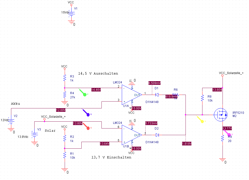

Wie wäre es denn mit einem buck-boost converter? Dann lädt das Dingen
auch unter 12 V und der Wirkungsgrad ist auch nicht unbedingt schlecht.
von Muse (Gast)
von SNT-Opfer (Gast)
Einfach gehts nicht, Ab 13.8V vom Modul wird der Fet geöffnet und bei
>14.5V am Akku wieder geschlossen.
Fet muss PMOS sein, der LM324 ist Standard 4-fach OPV.
Ein "echten" Regler kann man sich sparen, da die Solarzellen-Spannung
einbricht, sobald der Akku dran hängt (recht hoher Innenwiderstand).
Einziger Wermutstropfen, 15V Netzteil benötigt, kann aber noch
umgefummelt werden (Spannungsteiler verkleinern, bzw. Spannung von Zelle
und Akku teilen).
Hoffe das hilft ein wenig.

von Tcf K. (tcfkat)
Ich rate von der Schaltung ab:
- Highpegel des LM324 ist <15V, der MOSFET hängt am Solarpanel ---> wird
leitend.
- Solarpanelspannung hängt direkt ohne Begrenzungwiderstand am LM324,
dessen Versorgungsspannung ist niedriger...
Komparator auf 5V laufen lassen, der Vergleich lässt sich auch da
machen.
von Snt O. (snt-opfer)
Ok, das mit dem Vorwiderstand leuchtet ein, war halt Quick&Dirty
zusammen geklickt und simuliert.
Aber das mit dem Leitend werden vom Fet dürfte nicht passieren, ist ein
P-Typ, der leitet erst mit 0V am Gate. Die 10K sollen ihn statisch
"zumachen".
Klar kann man auch mit kleinerer Spannung arbeiten, gab keine Vorgaben.
Nur muss dann ein anderer PMOS-Fet her, gibts die als LogicLevel ?
(Hab nicht gesucht)
von Tcf K. (tcfkat)
Hä? Der IRF5210 ist ein Stino Enhanced P-MOSFET (erkennbar an der
unterbrochenen Linie), d.h. bei Ugs=0V sperrt der.  Bei Ugs=4V fängt der
an zu leiten, d.h. diese Schaltung funktioniert NICHT!
Komparator über 78L05 auf 5V laufen lassen, evtl. präzisere Referenz als
den Längsregler verwenden (TL431), Hystere nicht vergessen, Level-Shift
über NPN machen, und mit P-chanel MOSFET die Solarzelle schalten.
Ohje, könnte es daran liegen das der Fet "auf dem Kopf" steht ?
Source liegt oben, Drain unten !
Anhang : Fet ist ein.
Anhang: Fet ist Aus
Will ja nicht recht behalten...aber es funktioniert ;-)
Hätte ich nen P-Kanal Fet hier, wäre es mir jetzt sogar Wert das ganze
aufzubauen.
Edith :
Aus der Sicht vom Fet liegen an Gate-Source bei Ein -12V und bei Aus ca.
+0,7V
von Tcf K. (tcfkat)
Der P-MOSFET ist an der Stelle völlig richtig (für einen N-MOSFET
bräuchte man eine Ansteuerspannung über der Versorgungsspannung).
Aber die Ansteuerung stimmt nicht. +0,7V ist nicht richtig, Source liegt
auf Solarpanelspannung (bis zu 18V, siehe oben - die Simulation stimmt
nicht), Gate unter 15V (LM324 liefert nicht 15V).
Eine Simulation ist nie so gut wie etwas Nachdenken...
Ich habe jetzt keine Lust mehr auf Nachhilfe...

von Dennis (Gast)
Wenn ich das so in die Simulation packe, fällt mir noch ein Problem auf:
Die Freilaufdiode vom MosFET...
@Dennis
Ja, ist unschön sollte noch eine Schottky zwischen.
Was mir aber noch im Kopf aufgefallen ist, sobald der Fet zuschaltet,
wird die Spannung der Solarzelle einbrechen und der Komparator öffnet
sich wieder.
Gibt bestimmt ein "lustiges" hin und her.
Muss offensichtlich noch optimiert werden (unabhängig vom Ein bzw. nicht
Ein schalten des Fets)
von Uwe (Gast)
Hi!
Die ganze Schaltung ist nicht unbedigt sinnvoll, weil der Fet als
Ersatzlast gedacht ist. Ein N-Kanal-Fet geht also auch. 12W in Wärme,
was soll das? Einen LM324 als Komparator ohne Mitkopplung zu verwenden
ist nicht viel besser. Oder wolltest du den Fet lin. ansteuern?
Hilfsspannung bei solarer Anwendung... nurnochmitdemKopfschüttel.
Lader2.png war immernoch das Sinnvollste
P-Fet mit Solarmodul in Reihe, in Richtung Accu eine Schottky-Diode, Vss
vom Modul nehmen und tatsächlich linear mit einem einfachen OV auf 13,8V
regeln dürfte die einfachste Variante sein.
Viel Erfolg, Uwe

von Tcf K. (tcfkat)
@Snt Opfer: Lasse Dich nicht beirren! Ein P-MOSFET im Schalterbetrieb(!)
ist hier völlig richtig, niemand hat was von Linearbetrieb gesagt. Beim
Laden wird die Solarzelle direkt auf den Akku geklemmt. Ist vom
Wirkungsgrad zwar nicht das Optimum, dafür gibt es SMPS-MPP-Regler
(Maximum Power Point), aber das steht hier erstmal nicht zur Debatte.
(Franks Vorschlag mit dem buck-boost ist auch ok, ist aber mehr Aufwand,
und muss vom Wirkungsgrad überprüft werden).
Dein Fehler in der Simulation ist, dass die Solarzelle beim Abschalten
sofort in der Spannung hochgeht (die erwähnten 18V oben), sodass mit
dieser Schaltung der MOSFET im linearen Betrieb leitend wird, und sofort
zerstört wird. Um den MOSFET sicher abzuschalten, braucht es den
genannten Levelshifter mittels simplen NPN. Simulationen sind nur so
@ Tcf Kat
Wie gesagt, Deine Kritik ist ja berechtigt, nur was danach noch so
geschrieben wurde fand ich doch etwas deftig.
Vielleicht ist es etwas naiv gewesen zu glauben, dass einige daran
Interessierte die "Grundschaltung" noch optimieren, anstatt sie in Grund
und Boden zu schimpfen. Oder einfach einen besseren Vorschlag machen.
Egal.
Habe auch noch ein wenig mit der Simu gespielt, die grössten Probleme
entstehen, wenn der Fet öffnet und die Spannung der Solarzelle einbricht
(Hab einen equivalenten Innenwiderstand von 3,8 Ohm angenommen) da nun
der Stromfluss in Richtung Akku einsetzt.
Warscheinlich müsste man zusätzlich zu den "sauberen" Schaltschwellen
eine Art FF nachsetzen, damit die Solarzelle erst wieder durch die
Ladeschlussspannung abgetrennt wird. Macht nur alleine auch keinen Sinn,
da bei veringerter Spannung an der Solarzelle auch der Akku nicht mehr
geladen wird.
Zum Fet, meine Überlegung war folgende, durch die "Über-Kopf" Anordnung
sieht der PMOS Gate-Source, wenn die Komparatoren auf 0V (GND) schalten,
eben die -18V (Spannung von der Solarzelle), das funktioniert soweit.
Wo Du aber absolut recht hast ist der Abschaltmoment, da bestenfalls 15V
aus dem Komparator kommen können (bei UB 15V :), bleiben da -3V stehen
und der Fet macht nicht ganz zu -> ungünstig.
Hinzu kommt das Problem mit dem Innenwiderstand der Solarzelle, da durch
bricht die Spannung ein und die Schaltung arbeitet nicht mehr richtig.
Ich habe halt versucht einen möglichst NICHT linear arbeitenden
Lade-"Schalter" hinzu bekommen, da es schade um die Solarenergie wäre.
Bei 20 Wp von der Zelle braucht man definitiv keinen Regler
(vorrausgesetzt der Akku ist >2Ah) da der Ladestrom nicht über den
Kurzschlussstrom der Solarzelle kommen wird, in diesem Fall wohl
irgendwo bei 1,5-1,8A.
Daher würde eine Abschaltung bei Ladeschluss (14-15V, je nach Akku und
Temperatur) ausreichen. Knifflich wurde es erst durch die
Zuschaltbedingung.
Noch eine Möglichkeit wäre, die besagte Schottkydiode direkt vor dem
Akku und zwischen Solarzelle und Schottky eine dickere Zenerdiode mit
14-15V und einen Widerstand zwischen + und -. Halt die Spannung der
Solarzelle "shunten", wird wohl bei einigen Solarreglern gemacht, um bei
zu geringer Energieabnahme durch die Akkus, die Solarzellen und den
Regler zu schützen.
Hier würde es zwar kein definiertes Zuschalten geben, aber wozu braucht
man das eigentlich ? So wird der Akku halt geladen sobald die Zelle
genügend Spannung liefert, ist der Akku voll (>13,8V) wird die Energie
halt von der Zener und dem Widerstand "verheizt".
@ Chrisi Das original
Es war ja mein bestreben, eben NICHT linear zu regeln, da es bei der
kleinen Solarzelle völlig unnötig ist, sie regelt sich quasi selber
(über den Innenwiderstand).
Wollte halt ein "verbraten" von Energie im linearen Betrieb vermeiden.
@ Tcf Kat
Die Problematik entstand aus der Aufgabenstellung des Thread-Öffners.
>Ich möchte das Modul über einen Transistor oder FET zum laden
>zuschalten, sobald genug Ladespannung zur Verfügung steht ...
Ansonsten wäre ich nicht auf die Idee gekommen, den klassischen
Fensterkomparator aufzutrennen und Ein- bzw. Ausschalten getrennt zu
behandeln.
Gedanke war, wenn Zelle genug Spannung -> Fet An, Wenn Akku voll oder
Zelle zu wenig Spannung -> Fet Aus.
Dadurch ist die Schaltung entstanden :)
