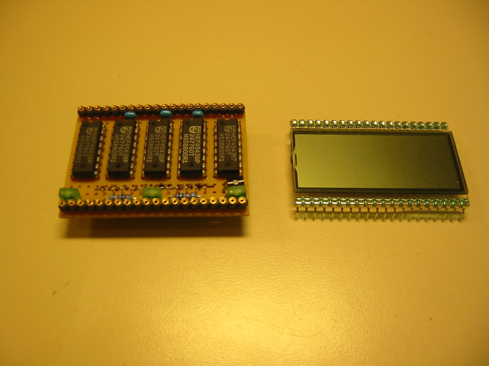

Hallo Michael,
schau dir mal das datenblatt zu dem "74HC 4543" an, den gibts auch be
reichelt.
ich habe genau dieses display auch mit hilfe dieses bausteins
angesteuert.
die lösung ist zwar recht aufwendig, aber wenn du spass am basteln hast,
dann bist du damit genau richtig bedient.
dieser baustein verfügt schon über den "Ph" eingang, mit deren hilfe
sich die ausgänge toggeln lassen. du musst dann nur noch dafür sorgen
das du an der backplane des displays genau die gegenphase anlegst, das
kannst du erreichen indem du das ph signal mit hilfe eines bc547 einfach
invertierst, oder einen invertierten uc pin dafür abstellst.
um die daten verteilen zu können, werden alle datanpins parallel
geschaltet. ABCD. mit den strobe leitungen kannst du die daten in das
interne latch laden.
ich habe das mal vor jahren gemacht, diese methode ist recht aufwändig,
da du für jedes segment einen treiber benötigst, das liegt daran das das
display nur eine backplane besitzt, und ein multiplexing somit
ausgeschlossen wird, ansonsten könntest du dir einiges sparen. auf dem
ph pin kannst du mit einer frequenz von rund 50hz und einem
tastverhältnis von 50% 50% ein gutes ergebnis erziehlen.
es gibt diese displays auch mit getrennter backplane.
gruß,
m.

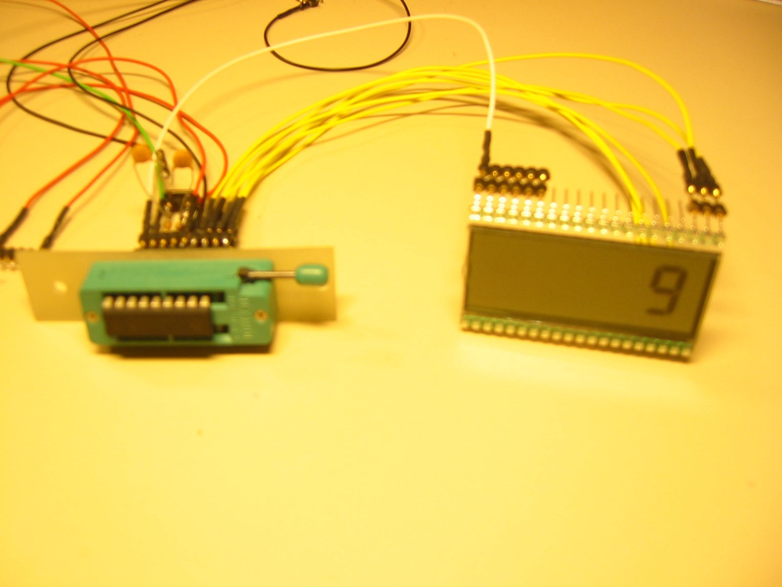

von maddin (Gast)
hier mal ein paar bilder der anwendung mit dem 74hc4543
gruß,
m.
von maddin (Gast)
aufgebaute bg.
von maddin (Gast)
im betrieb
von maddin (Gast)
einzeln

Schaut fast so aus als ob ich mir so Treiberbausteine holen werde... die
Schieberegister die ich daheim habe passen irgendwie nich so recht
(4006). Auf der besch... C-Homepage findet man mal wieder nichts jetzt
kann ich nur hoffen dass die die Dinger auch haben :/ Thx for the tip.
Beim Reichelt kost er 40ct dann kost er beim C wahrscheinlich >1EUR.

Es gibt CD4543 und 74HC4543. Für die Kommapunkte braucht man noch extra
EXOR-Gatter, also 74HC86 oder CD4030. Mit zwei Gattern kann man noch den
Wechselspannungsgenerator bauen, 32Hz wird gern benutzt, aber das ist
unkritisch, sollte halt nicht flackern, aber nicht so schnell wechseln,
sonst verschmiert die Anzeige durch ihre große Kapazität.
von maddin (Gast)
hi,
ich nutze einfach 5x 4543, mit dem letzten lässt sich bei richtiger
verdrahtung jeder punkt einzeln ansprechen, wenn man die richtigen
segmentleitungen verwendet...
gruß,
m.
von Michael G. (linuxgeek) Benutzerseite
Die Dezimalpunkte brauche ich nicht in diesem Fall daher werde ich es
jetzt mal mit dem 74HC4543 wagen.
