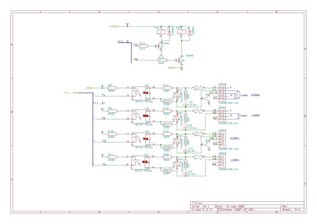

ich habe mir og. Schaltung ausgedacht. Da dies eines meiner ersten
grösseren Projekte wollte ich den Schaltplan zur Diskussion stellen.
Was meint ihr dazu? Was kann oder muß verbessert werden? ...
Zur Schaltung:
Mit der Schaltung möchte ich die 4 Heizplatten in einem Kochfeld
ansteuern.
Dazu benute ich 4 Triacs (600V 16A). Die Triacs schalten
im Nulldurchgang. Angesteuert werden die Triacs über MOC3043 Optokoppler
von einem ATmega32. Dieser wird mit dem internen RC Oszillator
getaktet.
Die Einstellung der Heizleistung wird über sogenannte Dimmerpotis
erfolgen. Der Controller fragt die Stellung der Potis ab, und steuert
dementsprechend die Heizleistung.
Die Potis haben integrierte 220VAC Schalter. Mit einem dieser Schalter
wird die Steuerung eingeschaltet. Zwei Schalter fragt der Controller
ab um einen zweiten Heizkreis (Bräterzone) einzuschalten.
Dieser wird über ein Relais an den jeweiligen Triac zugeschalten.
Die Betriebsanzeige wird über 6 LEDs realisiert. Mit 4 LEDs wird
angezeigt, ob das jeweilige Kochfeld mit Energie versorgt wird.
Die anderen zwei LEDs leuchten wenn der zweite Heizkreis zugeschaltet
ist.

von Tcf K. (tcfkat)
Ich kenne die MOC3043 nicht... aber wo soll da die Nullwellensteuerung
sein? Machen die MOC3043 das? Ist aber nicht unbedingt notwendig.
Die Schaltung sieht soweit vernünftig aus, bei den Leistungen aber auf
sauberen Aufbau achten, sonst kann der µC ausflippen.
Sicherheitsrelevante Bedenken: Die Triacs sind Dein einziger
Brandschutz. Wenn diese Bauteile defekt gehen, legieren sie meistens
durch, d.h. volle Leistung. Das kann evtl. auch mal passieren bei
Überspannungen im ausgeschalteten Zustand. Die Energieregler schalten
immer noch mechanisch ab, durch einen Nocken...
Wäre mir ohne weiteren Hauptschalter etwas "heiß".
von Karl-j. B. (_matrixman_)
Du willst die Schaltung ja als "Herd" Ersatz nehmen.
In dem Fall sind in dem Kochfeld selber noch Temperaturschalter verbaut.
(Einmal ein Termostat und einmal eine Temperaturschmelzsicherung) Also
von der Sicherheit schon ok.
Evt würd ich aber noch ein Relais vor alle Heizplatten hängen damit beim
Ausschalten der Steuerung die Spannung auch an den Heizplatten sicher
weg ist.
von Tcf K. (tcfkat)
Haben die Ceranfelder Übertemperatursicherungen drin? Wusste ich nicht.
Separates Schütz, dass alle 3 Phasen abklemmt, fände ich aber trotzdem
sinnvoll. Kann ja mit auf den 230VAC der µC-Schaltung hängen.

von Atmega8 A. (atmega8) Benutzerseite
@  Ralf W. (Gast)
Ich finde deine Idee gut.
Du solltest aber trotzdem eine gute alte Schmelzsicherung einbauen.
Und überleg dir wo du die Elektronik dann verstaust (möglichst kühl
gelagert).

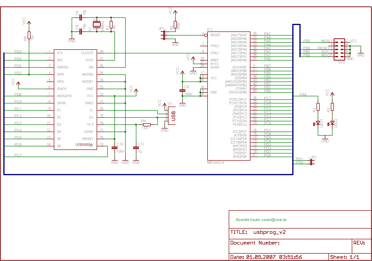

Man kann da kaum etwas auf den Bildern richtig erkennen, speichere
Schaltungen immer als PNG !
Mit JPG versaust du nur das Bild, BMP ist viel zu groß und gif kein
offener Standard.
Schau dir mal das Testbild an, das ist der USB Prog. von Benedikt.
Das sind nur 24.8kByte
Weshalb verwendest du bei der Bräterzone ein Relais ?
Es ist etwas einfacher, aber das Relais hält nicht wirklich lange.
Pack einen zusätzlichen Triac ran und deine Schaltung wird die Ewigkeit
erleben.
... und was mir wichtig wäre: Die Qualität ist höher und so ein 10A
Relais ist nicht billiger als ein MOC + ein Triac

Es ist wichtig dass er die Triacs schaltet wenn die Spannung bei 0 Volt
ist.
So hat er weniger Schaltverluste und die Triacs brauchen einen kleineren
Kühlkörper.

Oh man, hast du dir das mit dem Relais gut überlegt ?
Reichelt:
FIN 40.61.8  230V  Steckrelais, 1x UM, 250V/16A, 230V, RM 5,0mm
3,65 €
Ich hab erlich gesagt auch noch einen guten Herd mit Ceran-Kochfeld, wo
2 Platen nicht mehr richtig laufen.
MOC 3043 0,51€
TIC 246M 1,15€   (oder besser TIC 246N 1,30€ bis 800V ? )
:-) Werd mir auch sowas basteln, aber mit nur Moc's und Triac's.

"Warmhaltestufe").
Parallel zum Triak einen Varistor als Überspannungsschutz bei Blitz  und
einen RC-Snubber gegen zu steile Flanken.
Ein Schütz am Eingang würde ich auch spendieren.
Die Übertemp-Sicherungen haben die Aufgabe, auszulösen, wenn die Wärme
nicht abgeführt wird, z.B. Abdeckung  oder  fehlender Topf. Im normalen
Betrieb sollen sie auch bei 100% nicht auslösen.
Brandschutz.
Da hatte ich gar nicht dran gedacht. Muss nur mal schauen wie ich
das realisiere. Ich wollte die alte Verkabelung soweit wie möglich
intakt lassen. Eventuell die 16A Relais von Reichelt nehmen
und damit die Triacs vom Netz trennen?
Die habe ich vorgesehen. Ich hatte aber nur das amerikanische Schalt-
zeichen. Die sind aber schon im Schaltplan.
>gelagert).
Ich wollte die Elektronik schon da einbauen wo jetzt die Energieregler
sind. Allerdings weiß ich noch nicht wie warm/heiß es da wird. Das
muß ich noch testen. Wenn das nicht gehen sollte wird der Umbau schon
aufwendiger. Deshalb habe ich auch die Solid State Relais verworfen.
Die haben einen Junction to case Wert von ca. 3 K/W. Die TIC246M haben
immerhin nur 1,9 K/W.
Ich habe grad noch mal geschaut und werde nun wohl einen BTA140/800
nehmen,
der hat 1,0 K/W.
Am besten geeignet währen Snubberless High Tj Triacs zB von ST. Die
haben
eine maximale Junction Temperatur von 150°C und auch gute Junction to
case
Werte (z.B. T2550H 0,8 K/W). Wenn ich irgendwie an solche Triacs kommen
sollte, werde ich die nehmen.

von Ralf W. (Gast)
im Anhang der geänderte Leistungsteil
* Relais für 2ten Heizkreis durch Triacs ersetzt
* Netztrennung mit Relais hinzugefügt
* Varistoren hinzugefügt

die BTA..Triacs sind, soviel ich weis, "snubberless" Typen, da kannst du
Bauteile sparen, zumal du ohmsche Lasten schaltest.

von Alexander P. (tollerteppich)
ich will mir auch ein Ceranfeld umbauen.
Habe eins mit 4 feldern günstig bei ebay ersteigert.
2x 1250W und 2x 1820W
Ich wollte die Heizspiralen jetzt alle parallel schalten und mittels
Vollwellensteuerung T=900ms steuern.
Die Ansteuerung wollte ich über einen Mikrokontroler machen. Ich hatte
dabei an einen 8051 gedacht da ich den in c programiert bekomme. mit den
mega oder tiny hab ich mit c so meine problemchen, egal das ist nen
anderes Thema.
Ich wollte unter der Glasplatte 4stk 7segment Anzeigen machen die den
aktuellen Status anzeigen und die eingabe wollte ich mittels
Berührungslosen Tastern machen.
Die Heizelemente haben ja schon einen eingebauten
Übertemperatur-Schalter.
ansonsten dann halt die Sicherungsautomaten in der verteilung.
Platienen kann ich mir selber fräsen mit meiner CNC-Fräse.
Als versorgung würde ich dann 400V nehmen. Dafür muss ich noch den
Zähler beantragen und verteilung neu machen aber auch wieder nen anderes
Thema.
Ja mehr fällt mir momentan nicht ein also ausgangs bedingung.
Achso bin elektriker und studiere energietechnik im 3.sem ^^
Jetzt hab ich ein paar fragen:
1. Ist die Leistungselektronik von Ralf bedenkenlos übernehmbar ?
2. Welche bauteile würdet ihr jetzt schluss endlich empfehlen ?
3. ist die PWM Periodenzeit von 900ms ok ? oder sollte die Länger sein ?
4. Bezugsquellen für die Leistungselektronik teile ?
5. Wie kann ich am besten die Elektronik vor übertemperatur schützen ?
evtl Abschirmen ? Aktive Kühlung ? Temperaturmessung und
Sicherheitsabschaltung ?
Das wars erstmal vorerst mit Fragen.
Gruß Alex
von Mike J. (emjey)
1.
Ja die Ansteuerung ist einwandfrei.
2.
MOC3043 Optokoppler + BTB16-600BW + ATmega8 + Hünerfutter
3.
Da du bei 50Hz eine Periodenlänge von 20ms hast und 10ms für eine halbe
Welle könntest du damit 900/10 = 90 Stufen erreichen.
Theoretisch reichen also auch 10ms*16Stufen das sind 160ms.
Je weniger desto besser denke ich. (ausprobieren)
4.
http://www.reichelt.de
5.
Er benutzt MOC3043 Optokoppler das heißt die kann man nur bei Null
an/abschalten, aus diesem Grund dürfte da nicht so viel Wärme entstehen.
Deine Schaltung sollte in einem extra Gehäuse (Leistungsteil = erste
ok mike danke für deine antwort und die der anderen.
zu 5.
wenn der Opto nur beim null Durchgang schaltet währe ja eine  recht
schnelle Vollwellen-Steuerung wie du vorgeschlagen hast mit T=160ms
nicht sehr sinnvoll da bei 10 oder 20 % ja auch nur 1-2 Perioden an sind
und wenn man dann nicht 100%ig denn Zeitpunkt des Nulldurchganges trifft
schaltet der ja auch nicht und die eigentliche Leistung währe niedriger.
Oder habe ich da einen denk Fehler ?
Wenn der Hersteller diesem Temperaturschalter vertraut tue ich das auch.
Was würde denn sonnst noch dagegen sprechen ? bzw wie könnte man es noch
machen ?
Zu dem Layout hatte ich mir gedacht das ich 4 kleine Platinen mit der
Leistungselektronik direkt so 2-4cm von den Anschlussklemmen weg an der
Herdplatte anbringe. und die Leistungselektronik auf die untere
Blechplatte schraube. Da die ja unterhalb der Heizplatten liegt sollte
die kühl bleiben.
Da ich das gerät noch nicht testen konnte kann ich das aber nicht mit
Sicherheit sagen....
Allerdings glaube ich schon das die Keramik ringe schon genug dafür
sorgen das die Temperatur im inneren des Gerätes nicht zu hoch wird.
Diese Vermutung wird auch dadurch etwas von der Glimmlampe unterstützt
da diese in einer recht filigranen Plastik Halterung befestigt ist.
und Plaste schmilzt bei zu hoher Temperatur... ja könnte Spezial Plaste
sein aber sieht nach 0815 PVC aus...
Hm an dieser stelle würde ich auch den Mikrochip mit dem dazugehörigen
Netzteil unterbringen.
Silikonkabel ist in der Kiste genug um 5 davon zu verkabeln....
ich brauche nur eine anzeige der aktuellen Heizstufe, sowie 2 tasten um
zwischen den platten hin und her zu schalten sowie + und- um die
Leistung zu verändern... mehr nicht....
alternativ könnte ich mir aber auch 8 tasten vorstellen
die entweder für jede platte seperat + und - haben oder halt richtige
Navigation mit Menü und verschiedenen Programmen Timern ect. aber die
erste Lösung reicht mir erstmal.
Ich habe leider keine geeigneten Temperatur Messgeräte um an den stellen
wo ich die Elektronik Platzieren will die Temperatur zu prüfen.
Evtl. werde ich damit mal in die FH gehen und das mal dort Messen.
Auf dem angefügten Bild ist Grob zu erkennen wie ich das alles
platzieren will.
Rot ist die Steuerung
Blau Die Netzspannung/Leistungselektronik/Netzteil
Grün Gehäuse aus 2 Blech reihen um dazwischen noch Sauereisen Zement den
ich in Rauen mengen hab rein zu Gießen.
Den Zement nutze ich um die Beamer Lampen einzukleben. Wird super hart
und man kann ihn nur noch mit Diamant Werkzeug bearbeiten.
viele grüße Alex
von Mike J. (emjey)
@ Joachim
Wegen der Temperatur:
Eigentlich sind die Triacs und die Elektronik unterhalb der Kochfelder.
Innerhalb der Ceranplatte würde ich nur Crimpen, die Leitungen nach
unten in ein extra Gehäuse legen und dort dann zwei Platinen mit
Leistungs und Steuerteil befestigen.
Zu den MOC's:
Die schalten genau dann an oder ab wenn sie bei null Volt sind, einfach
genial.
Das anschalten mit Triacs geht eh nur bei +-1V , dieses abschalten im
Nullphasendurchgang macht es so genial.
Du brauchst dich also um nichts kümmern, außer dass du den PWM Ausgang
für mindestens mehr als 10ms auf High schaltest um eine Wirkung zu
erzielen.
Die 900ms sind nicht so schön, da dein Infrarotkochfeld dann zu blinken
anfängt. Schnelles blinken bekommt man nicht mit weil die Heizwendel
sehr träge sind und sich nicht so schnell extrem abkühlen können.
Das ist doch besser wenn es nicht blinkt.
