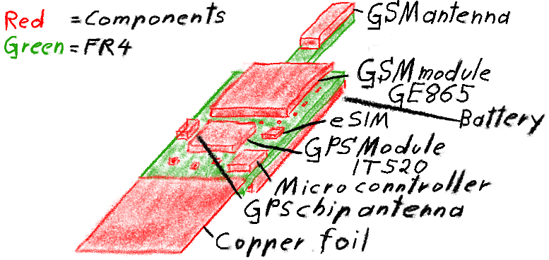

von Harald N. (harald_)
So was wie im Bild?
mfg
Harald Naumann
hn (at) gsm-modem.de
> Es muss einen höchstdurchmesser von 20 mm in der Breite und 150 mm in
>der länge haben.
Darf es auch kleiner sein? Siehe:
http://www.gsm-modem.de/M2M/m2m-faq/gsm-gps-tracker/
Die GPS-Antenne ist im dem Fall auf der linken Seite. Wenn ich die
GSM-Antenne nach oben rechts verschiebe habe ich links Platz für eine
GPS-Chip-Antenne.
Harald
hn (ät) gsm-modem.de
Magnus, man tut was man kann. Die Frage ist aus dem Jahr 2007. Da war
das mit den 20 mm unmöglich. Magnus, hast du einen bessern bzw.
kleineren Vorschlag? Das Bottleneck sind die Batterien und die Antennen.
Die GSM Antennen sind aufgrund der Physik nun oft grösser als die GSM
Module.
Bird = Vogel. Wenn das Teil zu schwer ist, dann ist die Ortung einfach.
Dann bleibt der Piepmatz am Boden. Dann kommt die Katze und dann ist der
Vogel weg. Das Orginal-Konzept ist übrigens hier:
