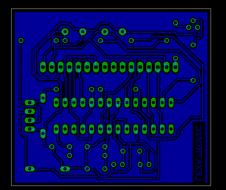

Hallo
Ich habe hier eine kleine Platine angefügt, sozusagen als "lebendes
Objekt".
Fragen:
1. Fertigt eine Firma überhaupt Stückzahlen von ca. 20 Stk. ?
2. Reicht dazu die .brd-Datei von Eagle oder müssen noch andere
   "Sachen" gesandt werden?
3. ...und: was kostet so etwas?
4. Muss man die Platinen selbst zu einem "Nutzen" zusammenkopieren,
   oder sucht der Hersteller sich auf anderen Aufträgen noch ein
Plätzchen dafür?
Es handelt sich nur um das Herstellen und Bohren, nicht um´s Bestücken.
Ich habe die Platinen immer selbst gemacht, doch nun brauche ich eine
ganze Menge davon.
MfG Paul

von Michael G. (linuxgeek) Benutzerseite
Hi Paul,
das VCC-Netz ist zu nah am Pad von C6, korrigiere das besser mal! Um
sowas zu finden mal den Drc-Check laufen lassen.
lg,
Michael
von Matthias L. (Gast)
Kleiner Tip: Ich würde das Layout nochmal überarbeiten. SIeht ja
ziemlich furchtbar aus...

von Marius S. (lupin) Benutzerseite
Das Design ist ja schrecklich... hast dir schonmal professionelle
Platinen angeschaut?
Stichwörter: 45° Winkel, gleiche Abstände, einheitliche Leiterbahndicke
(0,254 mm ist okay), keine unnötigen Knicke etc, Massefläche??? Hast ja
noch nen ganzen layer frei...
http://www.pcb-pool.com/
http://www.mvpcb.de/
http://www.bilex-lp.com/
Du schickst deine eagle datei hin und die fertigen das (meistens sind
die ganz nett und weisen dich auch auf grobe Designfehler hin)

Soll das so sein, dass sich L2 und C7 überschneiden? Ansonsten kann ich
mich den anderen nur anschließen: Layout überarbeiten, dabei auch ruhig
bei einseitig bleiben, weil mehr einfach nicht erforderlich ist, und
dann Angebote einholen.
von Atmega8 A. (atmega8) Benutzerseite
Also das ist ein USBisp, deine Layout (PCB) Kosten würden erheblich
sinken wenn es dir möglich ist SMD-Teile zu nutzten.
Bei deinem Layout besteht das Problem dass die D+ und D- Kontakte recht
weit über die Platine laufen. (Kann aber sein dass das nicht so kritisch
ist)

von Paul Baumann (Gast)
Ich danke Euch erst einmal für Eure Hinweise und Ratschläge, speziell
Michael G. und Atmega8.
Da ich die Platinen durch das Tonerverfahren hergestellt habe, konnte
ich keine große Massefläche brauchen. Das klappt damit nicht gut.
SMD habe ich nicht verwendet, weil der alte Mann nicht mehr so gut sieht
und sich die bedrahteten Kollegen hier in Unmengen herumsielen. :-)
Es funktioniert so, wie es soll und: Nein, es kein USBISP. ;-)
MfG Paul
P.S.
L12 und C7 können sich ruhig überschneiden, da C7 nicht bündig auf der
Platine sitzt, sondern noch auf "eigenen Beinen" steht. Die Erfahrung
lehrt, daß man Elkos immer ein wenig "Bewegungsfreiheit" gönnen sollte.
Paul

von Björn W. (bwieck)
Paul Baumann wrote:
> P.S.
> Paul
Ich habe mal aus Langeweile dein Board etwas überarbeitet...
Grüße
Björn
Das ist nett von Dir Björn! Ich muß nur die Leitungen zwischen den Pins
des MC etwas dünner machen, weil der "Clearence" annölt. Aber sonst
sieht das besser aus als meine Konstruktion.
MfG Paul

von mein Name ist Gast (Gast)
Muss man die Leitung nach R6 (4k7) durch die IC-Pins
verlegen? Vielleicht kann man R6 und den Transistor
noch ein wenig verschieben.
Soll kein nörgeln sein. Ich vermeide wann immer
möglich Leitungen zwischen IC-Pins.

Nö, muss man nicht, Ich route aber generell immer von Hand und versuche
dabei möglichst viele Optionen (Wege) zum IC hin offenzuhalten.
Ich hatte erst geplant T1 und R4+R6 ins untere rechte Eck zu plazieren,
das dann aber wieder verworfen. Die Leitung ist ein Überbleibsel davon.
Beim Handrouten plaziere ich öfters mal die Bauteile um wenn es mir
sinnvoll erscheint. Ich bin nicht so der Freund von Drahtbrücken bei
einseitigen Layouts
Grüße

Vielleicht kann ich sie dir ja mal routen..
Im Anhang mal ne Referenz ;-)
Die Abstaende sind OK so wie sie sind, ich wuerde vorschlagen Du
uebernimmst das Design so... und schaust Dir bissel was davon ab ;)
@Linuxgeek
Du wirst lachen, ich habe es so übernommen. Trotzdem mußte ich die
besagten Leitungen dünner machen, da sie nach dem Tonertransfer die
danebenliegenden Pins berührten. Das ist ein wenig hakeliger als beim
fotochemischen Verfahren.  Nicht falsch verstehen: Ich freue mich,
daß er es schöner hingekriegt hat und lerne auch daraus. Die noch
fehlenden Platinen habe ich ja damit erstellt.
MfG Paul

Paul Baumann wrote:
> @Linuxgeek
Hallo Paul
Das freut mich das ich Dir helfen konnte.
Wie gut kommt denn das Tonertransferverfahren mit der großen Massefläche
zurecht ?
Hast Du zufälligerweise ein Bild davon ?
Grüße
Björn
@Björn
Nein, Bild habe ich keines. :-( Die Kamera war nur geliehen.
Ich bin mit der Massefläche beim Laminieren nicht zurecht gekommen und
habe
sie deswegen aus dem Layout entfernt. Kannst Du mir noch einmal
verzeihen?
MfG Paul
> habe
Hallo Paul,
Joo, dachte ich mir, habe das selber auch schonmal festgestellt das
Tonertransfer mit grossen Flächen nicht so toll ist.
Daher bin ich auch wieder beim guten alten Fotomaterial...
Grüße
Björn
