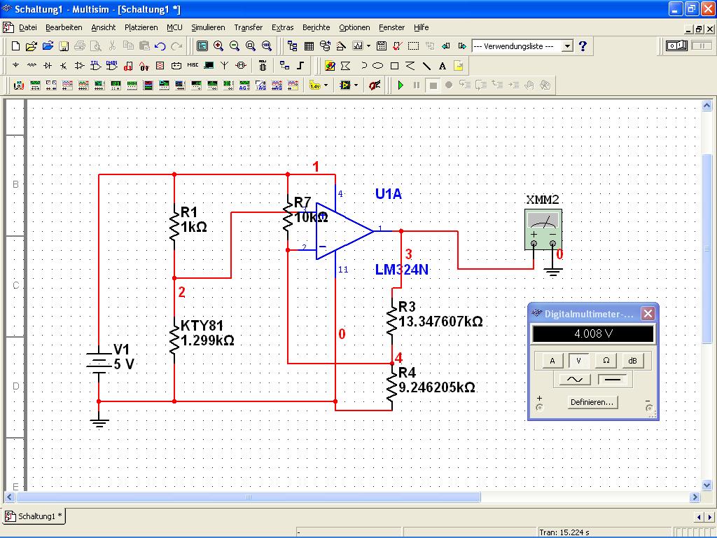

so, ich habe mal mit eurer Hilfe was probiert.
es funzt soweit mit Elektronic Workbench.
weiss aber nicht, ob mann auf den Sensor so die Spannung legen kann.
bitte Anhang gucken.
geht er davon nicht kaputt?

von Martina (Gast)
danke erstmal... aber ich SOLLTE das schon mit dem KTY81 machen.
ist mein Schaltplan richtig?
Macht das was, dass der Sensor eine Spannung bekommt?
von I_ H. (i_h)
Ich würd den Widerstand im Spannungsteiler mit dem kty81 größer machen.
Im Datenblatt sind zwar bei 25°C max. 10mA angegeben, aber mit 5mA bist
du da nicht weit von entfernt. Mit 5kOhm bleibst du bei jeder Temperatur
unter dem Maximum.
Für den OpAmp brauchst du eigentlich auch noch 'ne negative
Versorgungsspannung.
Ich würd das Ding einfach direkt an den ADC vom uC hänge und gegen die
interne 2.56V Referenz messen. Mit 2.2kOhm spuckt der ADC bei 75°C 810
aus, bei ~ -30°C 483. Macht Über 105°C 327 Schritte, sollte für 'ne
Anzeige auf 1°C genau reichen.
