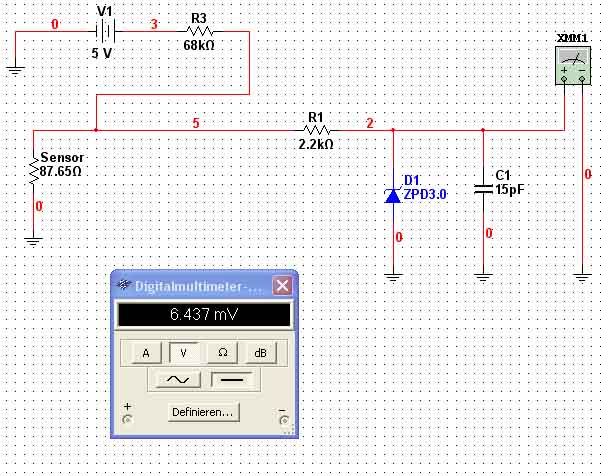

von Alex (Gast)
Ich glaube es scheint hier doch mal was zu funktionieren wie ich das
will.
Hab mal die Schaltung angehängt könnte das so funktionieren?
Das Messgerät wäre Quasi der ADC eingang?
Die Z-Diode soll ab 3Volt sperren damit nicht bei einem Defekt plötzlich
die 5V am eingang sind. Die 15pF Sind laut Datenblatt des PIC´s für
jeden I/O Pin vorgeschrieben. wenn ich das richtig verstanden habe.
von Der M. (steinadler)
Für was sind die 2k2 ??? Ich glaub, die brauchst du nicht...
von Alex (Gast)
Also bei allen schaltungs beispielen zur Spannungsbegrenzung mit
z-Dioden hatten die da immer einen Wiederstand mit drin oder erfüllen
die beiden anderen in der Schaltung bereits diesen Zweck?
von Alex (Gast)
Siehe Wiki Zehner Diode
