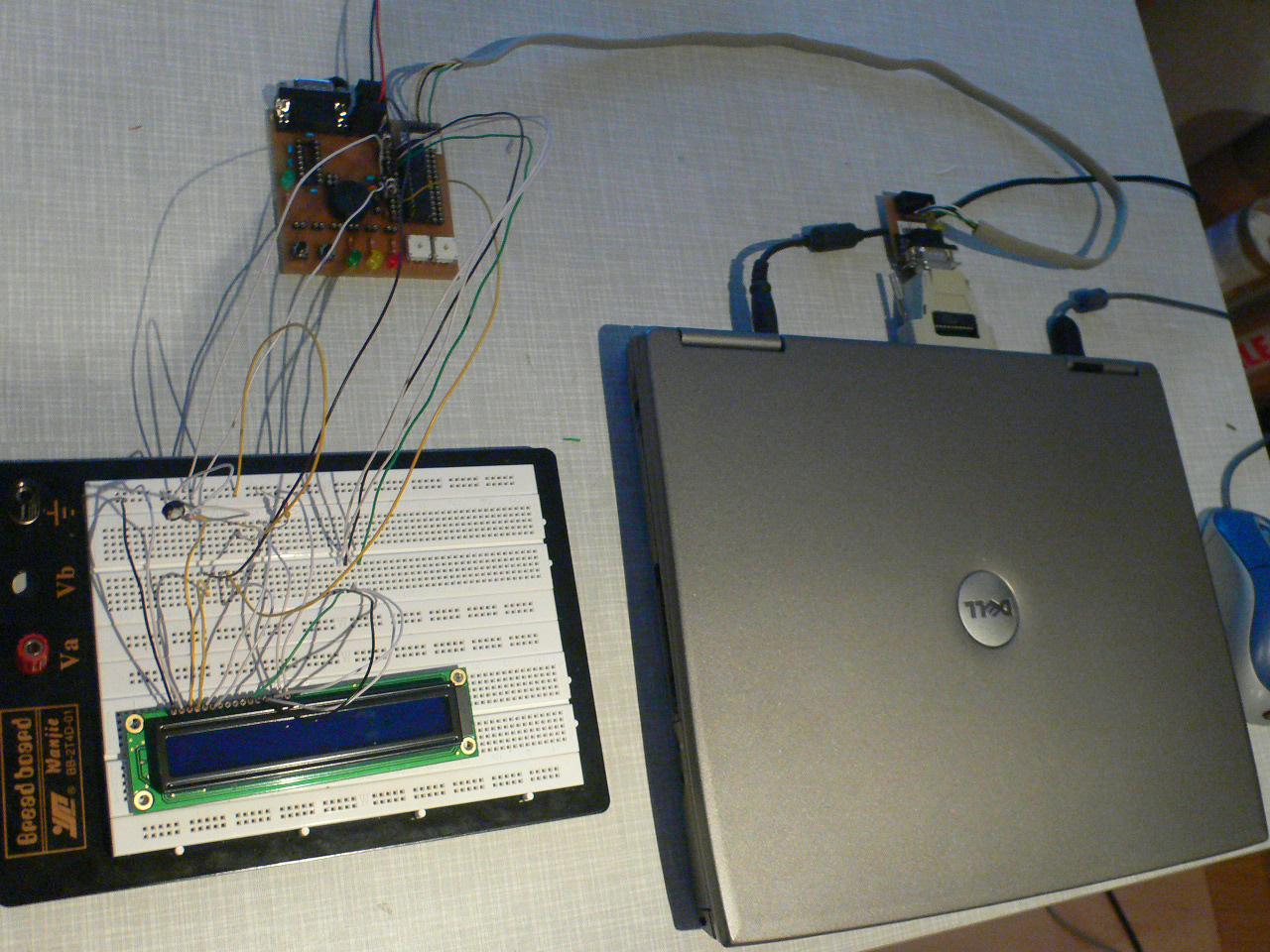

OP #682158
habe zu hause noch ein anderes LCD, von Reichelt (161F BL), und dieses
angesteckt. Funzt leider auch nicht. :-(
Hier mein Code:
$regfile = "m8def.dat"
$crystal = 3686400
Config Lcd = 16 * 1
Config Lcdpin = Pin , Db4 = Portd.0 , Db5 = Portd.1 , Db6 = Portd.2 ,
Db7 = Portd.3 , E = Portd.5 , Rs = Portd.4
Config Lcdbus = 4
Display On
Cls
Do
 Locate 1 , 1
 Lcd "test"
 Waitms 100
Loop
Habe nun mein Display sauber auf einem bread board verdrahtet und dieses
mit meinem ATMega8 board verbunden. Also Anschlüsse sind korrekt.
Wenn ich am Poti den Kontrast einstelle, so sehe ich eine Veränderung
nur an den ersten acht Stellen. Die Stellen 9-16 verändern ihren
Kontrast nicht. Was mache ich nur falsch?

#685879
Das ist korrekt. Das 1x16-LCD ist in 2 Zeilen zu 8 Zeichen organisiert.
Die meisten Text-LCDs stellen die Hälfte ihrer Pixel aktiv dar, solange
das LCD noch nicht richtig initialisiert ist. Das kann man gut nutzen,
um den Kontrast richtig einzustellen. Er ist richtig, wenn aktive und
inaktive Pixel gut zu unterscheiden sind.
Bei der "Inbetriebnahme" versorgt man also erstmal das LCD mit
Betriebsspannung und stellt den Kontrast so ein, dass die Hälfte der
Pixel aktiv ist, die andere Hälfte nicht.
Nachdem der Kontrast richtig eingestellt ist, kann man die Software in
Betrieb nehmen. Hier geht es erstmal nur um die Initialisierung. Die zur
Initialisierung erforderliche Sequenz (Befehle und erforderliche Pausen)
findest Du im Datenblatt des jeweiligen LCDs.
Das erste Zeichen, dass die Initialisierung erfolgreich gewesen sein
könnte, ist das Verschwinden der aktivierten Pixel. Gewissheit
verschafft dann ein Schreibtest.
Zu Deinem Programmbeispiel kann ich nichts sagen, da daraus nicht
hervorgeht, welche Befehle in welchem Zeitabstand an das LCD gesendet
werden. Ich bin es gewohnt, die Initialisierung gemäß Datenblatt (in
Assembler) selbst zu schreiben, da kann ich wenigstens nachvollziehen,
was wirklich passiert.
Übrigens sind Text-LCDs recht unterschiedlich schnell, es ist also
völlig normal, dass man das Timing an das LCD anpassen muss.

OP #686481
Hallo an alle,
ich habe meine Schaltung nochmal neu aufgebaut und mit dem Code von Paul
getestet und - es funzt.
Manchmal möchte man als Einsteiger aufgeben, wenn man nicht mehr weiter
kommt. Aber nach einem Erfolgserlebnis geht's mit grösserem Eifer wieder
weiter.
Ganz besonderen Dank an Paul und Hannes. Werde mich nun mal mit dem
Tutorial befassen.
OP #687053
ich bin's nochmal. Hab jetzt festgestellt, dass nur die ersten 8 Zeichen
angezeigt werden (LCD 1x16). Bei längerem Text werden Zeichen
abgeschnitten.
Muß ich da bei Config Lcd etwas verändern? Wenn ich eingebe Config
Lcd=16*1a wird der Text zweimal angezeigt.

Hallo an alle,
danke nochmal für euere verständlichen Antworten.
Mit dem LCD hab ich das jetz so gelöst:
Do
Locate 1,1
LCD "TextEins"
Locate 2,1
LCD "TextZwei"
Waitms 50
Loop
Auf dem LCD erscheint dann 'TextEinsTextZwei'
(Alle anderen Versuche mit 16*1,16*1a, 16*2 brachten keinen Erfolg)
Also so wie ich das sehe wird es doch besser sein, mich in Assembler
einzuarbeiten. Sieht für einen Anfänger nur ziemlich schwierig aus. Aber
was hilft's. Besser jetzt als nie.
Axel
OP #692943
Hallo an alle,
ich nun den Tipp von einigen von Euch (Hannes und stefb) beherzigt und
mich in der vergangenen Woche an Assembler herangewagt. Ich habe dazu
mit dem Tutorial gearbeitet. Ich bin nun bis zu den LCD-Routines
vorgestoßen und habe versucht mein LCD zur Anzeige zu bringen. Aber es
tut's leider nicht. (Alle Pixel des LCD sind hell; es sollte aber 'T'
angezeigt werden.
Programmiert habe ich mit AVR-Studio 4
geflashed mit Ponyprog
ATMEGA8, intern 1 MHz
(Hardware ist OK; Wenn ich eine Hex-Datei, mit Bascom programmiert,
flashe, wird mein Text angezeigt.)
Und hier mein Code:
.include "m8def.inc"
.def temp1 = r16
.def temp2 = r17
.def temp3 = r18
  ldi temp1, LOW(RAMEND)    ;LOW-Byte der obersten RAM-Adresse
  out SPL, temp1
  ldi temp1, HIGH(RAMEND)    ;HIGH-Byte der obersten RAM-Adresse
  out SPH, temp1
  ldi temp1, 0xFF      ; Port D als Ausgang
  out DDRD, temp1
  rcall lcd_init      ; Display initialisieren
  rcall lcd_clear      ; Display löschen
  ldi temp1, 'T'      ; 'T' anzeigen
  rcall lcd_data
loop:
  rjmp loop
.include "lcd-routines.asm"
Kann mir jemand von Euch auf die Sprünge helfen?

OP #694287
habe nun den Befehl 'ret' ganz am Ende eingesetzt und die Portzuweisung
korrigiert:
(RW war bereits auf Masse gelegt)
.equ PIN_RW   = 5      ; GND
.equ PIN_E    = PD5      ; PD5, pin 11
.equ PIN_RS   = PD4      ; PD4, pin 6
und fogende Anweisung ergänzt:
  ldi ZL, LOW(text*2)
  ldi ZH, HIGH(text*2)
    rcall lcd_flash_string
loop:
  rjmp loop
text:
  .db "TestABCDEFGHIJKL",0        ; Mein String
Ein erster Erfolg :-D
Die ersten acht Zeichen (TestABCD) werden angezeigt. Für den Rest muß
ich noch suchen (Display 8+8)

#696757
Axel Hüser wrote:
> Kann das vielleicht am ISP-Kabel liegen oder stimmt etwas mit den delays
> nicht?
Was für einen ISP-Programmer benutzt Du?
Gibt der nach dem Flashen die Leitungen wieder frei (hochohmig)?
Schau doch mal, was passiert, wenn Du das ISP-Kabel abziehst.
Vielleicht ist auch einfach Deine Leitung zum LCD zu lang?
OP #696922
Hallo hannes,
hier mal ein Foto von meinem Aufbau. Als ISP-Programmer nutze ich diesen
hier:
http://www.roboternetz.de/wissen/index.php/AVR-ISP_Programmierkabel.
Wie weiter oben schon mal gesagt, wenn ich eine hex-Datei, von Bascom
erzeugt, flashe, funktionierts einwandfrei. Deshalb habe ich angenommen,
dass der Aufbau selbst OK ist.
Axel

OP #707033
Hallo an alle,
ich wende mich nun nochmal an euch. Ich habe nun meinen Code so
geändert:
.def temp10 = r16
  ldi temp10, LOW(RAMEND)        ;LOW-Byte der obersten RAM-Adresse
      out SPL, temp10
      ldi temp10, HIGH(RAMEND)        ;HIGH-Byte der obersten
RAM-Adresse
      out SPH, temp10
  ldi ZL, LOW(text1*2)
     ldi ZH, HIGH(text1*2)
      rcall lcd_flash_string          ;text1 ausgeben
     ldi temp1 , $A8
     rcall lcd_command
     ldi ZL, LOW(text2*2)
     ldi ZH, HIGH(text2*2)
      rcall lcd_flash_string          ;text 2 ausgeben
 loop:
     rjmp loop
   text1:
       .db "TESTABCD",0,0       ; String, durch '0' angeschlossen
   text2:
       .db "12345678",0,0      ; String, durch '0' angeschlossen
Mein Display zeigt nun 'TESTABCD12345678'    :-)
Nur sollte nach meiner Einstellung in den LCD-Routines der Cursor
blinken. Tut er aber nicht.
ldi   temp1,    0b00001111   ; Display on, Cursor on, Cursor blinken
rcall lcd_command
Das ist doch OK?
Axel
Gast #708019
Hi!
Hatte ich also doch recht, $A8 ist 2.Zeile Zeichen1. Wohl doch nicht so
ganz HD44780.
>kann mir nochmal jemand einen Tipp geben, warum der Cursor nicht blinkt?
Gegenfrage: An welcher Stelle würdest du den Kursor denn vermuten?
Mal so als Tip, momentan ist autoshift eingeschaltet.
Schreibe mal:
     ldi temp1 , $A8
     rcall lcd_command
    ldi temp1 , $80
     rcall lcd_command
Wenn es jetzt nirgends blinkt müssen wir nochmal schauen, aber ich denke
es blinkt.
Viel Erfolg, Uwe
OP #708123
Hallo Uwe,
jetzt bin ich richtig happy :-), es funzt. Text korrekt. Der Cursor
blinkt an der ersten Stelle. Cursor ein- und ausschalten funzt prima.
Für alle, die auch das LCD 161F BL verwenden hier mein Code:
.def temp10 = r16
RAM-Adresse
      out SPL, temp10
RAM-Adresse
      out SPH, temp10
     ldi temp1 , $A8
     rcall lcd_command
     ldi temp1 , $80
     rcall lcd_command
 loop:
     rjmp loop
   text1:
       .db "Hallo, i",0,0           ; String, durch '0' angeschlossen
   text2:
       .db "ch bin's",0,0          ; String, durch '0' angeschlossen
Besten Dank an Uwe
