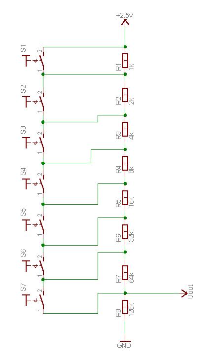

von Patrick (Gast)
Würde es so grundsätzlich funktionieren, wie im Anhang gezeichnet?
Die Schalter S1 bis S7 sind dann DIP-Switches.

von Peter D. (peda)
So und schon gibts böses Blut mit der Materialbeschaffung, weil die
extra für Dich neue Präzisionswiderstände abseits der E24-Reihe anlegen
müssen.
Oder die drücken Dir einfach die hier in die Hand:
1k, 2k, 3.9k, 8.2k, 16k, 33k, 62k, 130k
Ein 74HC165 ist viel billiger als ein Haufen Präzisionswiderstände.
Peter

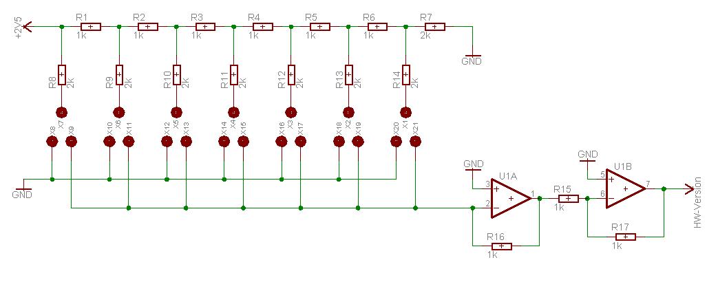

von Patrick (Gast)
Ich bau mir einfach meinen eigenen 7-bit DA-Wandler nach angehängtem
Schaltplan. Die Codierung kann ich dann über Jumper verändern. Die
Genauigkeit kann ich vernachlässigen.
von Falk B. (falk)
@  Patrick (Gast)
Bildformate
Woher die kühne Aussage? Und was sollen die OPVs? Zum di Schaltung des
ersten OPVs überaus merkwürdig ist.

von Patrick (Gast)
Siehe hier Seite 24/39:
www.ant.uni-bremen.de/teaching/slab/adda_ss2007_de.pdf
Der zweit OP ist nur, um das Vorzeichen zu wechseln.
Seien wir mal ehrlich. Ist eine Verionserkennung so wichtig, dass ich
alle Genauigkeiten berücksichtigen muss? Ich glaube kaum.

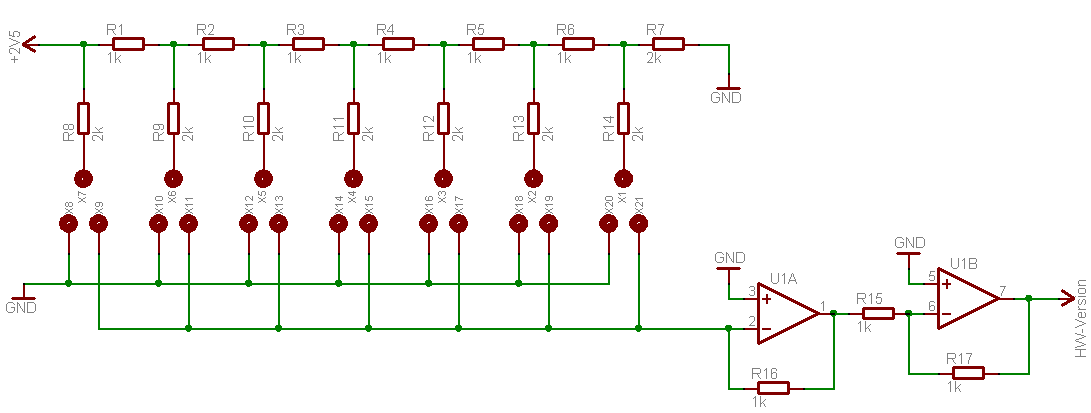

von Patrick (Gast)
Hier nochmal für Falk Brunner.

von Falk B. (falk)
@ Patrick (Gast)
Wenn du den Link VOLLSTÄNDIG mit http:// reinstellst, wird er
automatisch als Link angezeigt.
Sind beide unnötig. Der R2R DAC spuckt auch so eine positive Spannung
aus.
http://www.avr-asm-tutorial.net/avr_de/avr_dac.html
AHHHH!!! Hast du ein paar Smilies vergessen? Ohhhhhh Mann, die Studenten
von heute . . ., naja sichert meinen Arbeitsplatz.

von Falk B. (falk)
@ yalu (Gast)
>Warum kein normales Spindelpoti? Klar, das muss natürlich bei der
>Herstellung abgelichen werden,
EBEN! Weisst du was das kostet in grossen Stückzahlen?
> dafür sind keine engtolerierten
>Einzelwiderstände erforderlich.
Die platziert der Automat allein.
>Anderer Punkt: Bei allen bisher vorgeschlagenen Lösungen (auch bei
>meiner) brauchst du auch noch eine Referenzspannungsquelle mit einer
>Genauigkeit von deutlich besser als 1/128.
Nöö, er muss nur die Referenz des ADC anzapfen, die kann dann sogar
ungenau wie Sau sein. -> Ratiometrische Messung.
> Zusammen mit den Wider-
>ständen, einem Opamp als Impendanzwandler und ein paar Kondensatoren
>zur Störunterdrückung ist schon ein Großteil der Platine nur mit der
>Versionsabfragemöglichkeit gefüllt.
;-) HighTec.
MFG
Falk

von Peter D. (peda)
Witz komm raus, Du bist umzingelt.
Du willst also doch nur ne Zufallszahl und keine Versionsnummer.
Auch bei 7Bit-R2R müssen zumindest die höherwertigen Bits mit
Widerständen besser 0,5% sein!
Peter
von Patrick (Gast)
>Das kann auch ein 8 Bit DA-Wandler.
Hier wird mir aber die Spannung so aufgeteilt:
U=(2.5V/256)*Versionsnummer
>2.) Diese Spannung muss mit einem AD-Wandler wieder genau gemessen werden.
Ausgewertet wird sie mit dem MP430.
>Wenn du meinst.
Du selbst hast mir doch oben den Link geschickt. Zitat von der Seite:
"Kommerzielle Digital-Analog-Wandler haben solche R/2R-Netzwerke im IC
integriert."
Patrick hat nichts davon geschrieben, wie groß die Stückzahlen sind.
Weil wir das nicht wissen, habe ich meinen Vorschlag ja auch als Frage
formuliert.
Ich hatte Patrick so verstanden (auch wenn er das zugegebenermaßen
nirgends geschrieben hat), dass das alles möglichst über eine einzige
Leitung (plus GND) funktionieren soll. Für den Fall, dass man zwei
Leitungen verwenden darf, habe ich ja eine andere Lösung gepostet, die
den achtfachen Störabstand aufweist.
> Spannung aus.
Der erste Opamp ist als Strom-Spannungs-Wandler geschaltet und ist bei
diesem Typ von DAC auf jeden Fall erforderlich, da die unteren
Kontaktschinen beide auf GND-Potenzial liegen müssen.

von Falk B. (falk)
@ yalu (Gast)
Schon klar, aber die andere Schaltung des R2R DAC ist da wesentlich
einfacher zu nutzen.
