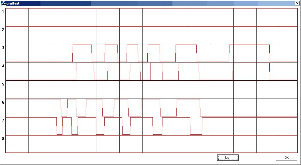

Es geht um folgendes: Ich habe einen Drehimpulsgeber von diesem Typ:
http://www.pollin.de/shop/downloads/D240313D.PDF
an einen PIC Mikrocontroller (Hilfe Hilfe PIC...) angeschlossen.
Ich möchte die Drehung des Gebers in einem Timer Interrupt (wie z.B.
hier von Peter Danegger beschrieben:
Beitrag "Drehgeber auslesen") auswerten. Ich verwende genau
den dort geposteten Code (main.c im Anhang...).
Das Ergebnis enc_delta gebe ich dann auf einem Anzeigeelement aus.
Leider kommt immer entweder eine EINS (=0b01) oder eine ZWEI (0b10)
heraus. Und das immer abwechselnd.
sagen wir enc_delta war eine EINS. Wenn ich nun den Geber um eine Raste
in beliebiger Richtung weiter drehe ist enc_delta ZWEI. Drehe ich
wiederum weiter kommt wieder eine EINS raus usw.... Wird gar nicht
gedreht ändert sich der Wert (erwartungsgemäß) nicht.
Ich taste etwa 1x pro Millisekunde ab.

Wenn der Zählerstand immer nur zwischen zwei aufeinanderfolgenden
Werten wechselt, wird vermutlich einer der beiden Kanäle nicht richtig
gelesen.
Ursache kann ein Verdrahtungsfehler, ein Hardwaredefekt oder ein
falsch konfigurierter Port sein.
Fangen wir mal mit dem letzten an:
  TRISA = 0b001100;  //I/O direction for PORTA
Ich habe keine Ahnung von PICs, aber sollten in TRISA die Bits 3 und 4
nicht gleich sein, da beides Eingänge sind? Oder ist der Drehgeber gar
nicht an 3 und 4, sondern an 2 und 3 angeschlossen? Dann ist's im
Interrupthandler falsch.

Ich hatte den Eindruck, dass diese Drehgeber nicht (nur) "asymmetrisch"
sind, sondern dass einer ihrer Schalter (immer derselbe) recht unsauber
(stark prellend, Aussetzer) arbeitet. Wenn ich den Schalter zur
Flankenerkennung nutze, dann macht meine Routine auch Müll. Wenn ich den
ordentlichen Schalter zur Flankenerkennung nutze, dann gibt es keine
Probleme, der andere Schalter wird dann ja nur auf Zustand abgefragt.
Wenn ich mich nicht irre, wertet Peters Routine beide Flanken aus. Ich
halte es für möglich, dass diese Drehgeber dafür ungeeignet sind.
Ich selbst kann über diese Drehgeber aber nicht klagen, mit meiner
Routine und bei richtiger Polung funktionieren sie sehr präziese.

Ich muss gestehen, dass es in der Tat daran lag, dass ich am PORTA die
Pins 2 & 3 als input eingestellt habe, obwohl der Drehgeber an 3 & 4
angeschlossen ist.
Es funktioniert jetzt so ungefähr... Er überspringt oft ein oder zwei
Schritte, aber das sollte in den Griff zu bekommen sein...

Der Grund wird aus dem Bild deutlich (oben: Uhrzeigersinn, unten:
Gegenuhrzeigersinn, 16ms/div). Das von Hannes beschriebene asymmetrische
Verhalten ist ziemlich stark ausgeprägt. Durch die Rastung wird das
ganze noch verstärkt. Selbst wenn man langsam dreht (wenige Hz), dann
liegt der Abstand der beiden Signale nicht bei 90° wie im Idealfall,
sondern irgendwo im einstelligen Bereich !
Man müsste im Idealfall so schnell wie möglich nach der Flanke das
andere Signal abzutasten. In der Praxis muss man also mit mindestens
1kHz die Signale abtasten, damit das sicher funktioniert. Eine einfache
Entprellung nur durch eine geringe Abtastrate funktioniert also nicht
allzu sicher.
Damit es auch bei schnellem Drehen noch gut funktioniert musste ich die
Polling Frequenz auf >10kHz einstellen.
