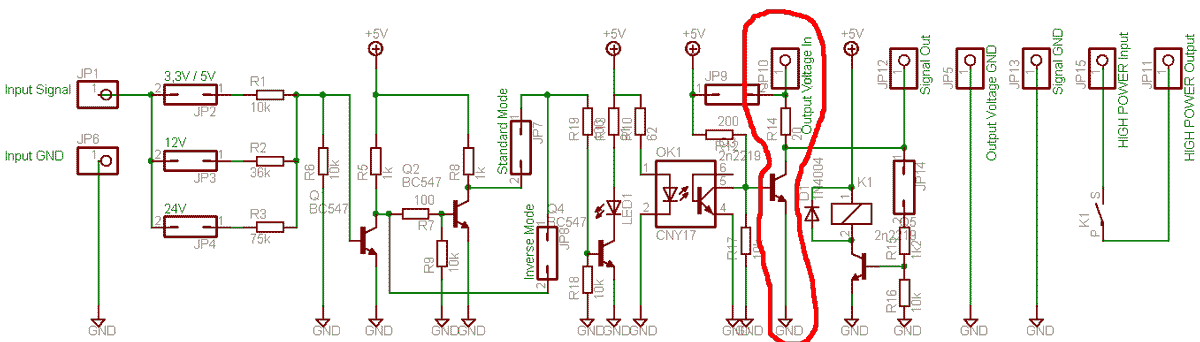

im Rahmen eines Gruppenprojektes im ersten Semester gilt es einen
Pegelwandler  mit potentialtrennung für Schnittstellen etc. zu
entwerfen. Erweiterungen sind erlaubt und können sich positiv auf die
Bewertung auswirken.
Deshalb entschieden wir uns die Schaltung für verschiedene
Eingangsspannungen, beliebige Augangsspannungen inkl. optischer Anzeige,
Inversionsmöglichkeit und Leistungsausgang per Relais auszulegen.
Derzeit hänge ich am "Low Signal - Zweig" (am rot markierten Bereich)
und komme nicht so ganz weiter.
Der Transistor kann ja ein paar mA ab und sollte dementsprechend auch
kleine Lasten schalten können (Emitterschaltung, Abgriff am Kollektor).
Dementsprechend muss der Vorwiderstand  R14 entsprechend klein
ausfallen, wodurch ja eine riesige Verlustleistung (beim Schalten gegen
Masse) entsteht, auch wenn die Leistung gar nicht benötigt wird. Bei
höheren gewünschten Ausgangsspannugen wird diese Leistung dann ja sogar
noch größer und es ist mit nur 20 Ohm Widerstand so nicht mehr
einsetzbar.
Selbstverständlich habe ich mir schon Gedanken über andere Beschaltungen
gemacht. Open Collector würde ja nicht wirklich Sinn ergeben, eine
Kollektorschaltung mit Abgriff hinter dem Emitter hat Spannungsverluste
zur Folge.
Hat irgend jemand eine eine gute Idee, mit welcher Beschaltung man das
Problem lösen kann ?
Ansonsten wäre ich dankbar, wenn ihr allgemein die Schaltung mal grob
überfliegen könntete, ob Teile unnötig oder grob Fehlerhaft
dimensioniert sind. Der Prof. lässt uns lieber ein paar Teile mehr
bestellen und dann auch mal was in die Hose gehen, als uns Anhaltspunkte
für Fehler zu geben :)
Vielen Dank
#699325
@ Chris (Gast)
Eierlegende Wollmilchsau. Naja, was dabei meist rauskommt ist bekannt.
Pegelwandler
Ausgangsstufen Logik-ICs
>dimensioniert sind.
- Die Intvertierung der Teiber-Led kann man problemlos ohne extra
Inverter erreichen. Durch HIGh- bzw. LOW aktive Ansteuerung.
- Die Eingangsstufe ist nicht sonderlich schnell, ein paar Dutzend kHz
wird sie aber schaffen.
- Kann es sein, dass eurer Optokopler gar nicht im Signalpfad drin ist??
- D1 ist als Freilaufdiode ungeeignet, siehe
Relais mit Logik ansteuern
- Open Collector Stufen sind nur für mässige Geschwindigkeiten bei
kleinen Strömen sinnvoll, für alles was Dampf oder Geschwindigkeit
braucht nimmt man Push-Pull, siehe Link oben.
MFG
Falk
Gast #699342
Ach, wir sind da recht optimistisch - sind ja noch einige Wochen Zeit
>Pegelwandler
Danke, Integrierte Schlatungen sind abgesehen vom Optokoppler zwar nicht
erlaubt aber das get ja auch so.
>>dimensioniert sind.
Bevor ich jetzt blöd frage google ich erstmal :)
Ist mir bewusst. FETs wären vermutlich etwas besser wegen der Tücken
bzgl.  der Gate-Kapazitäten wage ich mich da (und die anderen
Gruppenmitglieder erst recht nicht) ran.
Autsch, natürlich hast du recht. Im Switchercad-Schaltplan war es auch
noch richtig .. :)
Danke für die Info. Das komt davon wenn man anwendet, was man irgendwo
mal aufgeschnappt hat, die Hintergründe aber nur grob kennt.
#699352
@ Chris (Gast)
Die Links waren vor allem als Hintergrundinformationen gedacht. ICs muss
man nicht zwingend nutzen, wenn gleich es in der Praxis meist sinnvoll
ist.
Auch ein 0815 NPN ala BC846 oder BC337 schafft bei richtiger Beschaltung
locker 10 MHz und mehr. Dazu braucht man aber die richtige Schaltung,
die "etwas" anders ist, als das einfache Prinzipschaltbild in den
Lehrbüchern.
MFG
Falk

Gast #699437
Jo, ein Transitor mehr und vier zusätzliche Widerstände und im
Eingangsbereich braucht es keine Jumper mehr und das Eingangssignal kann
bis 60 Volt gehen. Zusätzlich wäre dann der Strom in den Eingang
unabhängig von der angelegten Spannung... Und nochmals ein Widerstand
mehr und der Eingang hätte sogar Hysterese...
Ansonsten verschwendet ihr im Eingangsteil viel zu viel Strom...
Kleiner Tip: Es gibt nicht nur die Emitterschaltung. Kollektorschaltung
und Basisschaltung sind auch schon erfunden...
Gast #699518
Interessant, Problem ist nur, dass wir in der entsprechenden Vorlesung
bis jetzt nicht weiter als Reihen- und Parallelschaltung von
Widerständen sind. Von daher reicht dieser kleine Tipp leider nichts
aus. Hat die Schaltungsmethode, die du meinst, denn einen Namen, wonach
ich mal suchen kann ?
Übrigens: wenn man genau hinsieht finden im Schaltplan sowohl
Kollektor-als auch Emitterschaltung Verwendung (eben nur nicht die
Basisschaltung) :)
