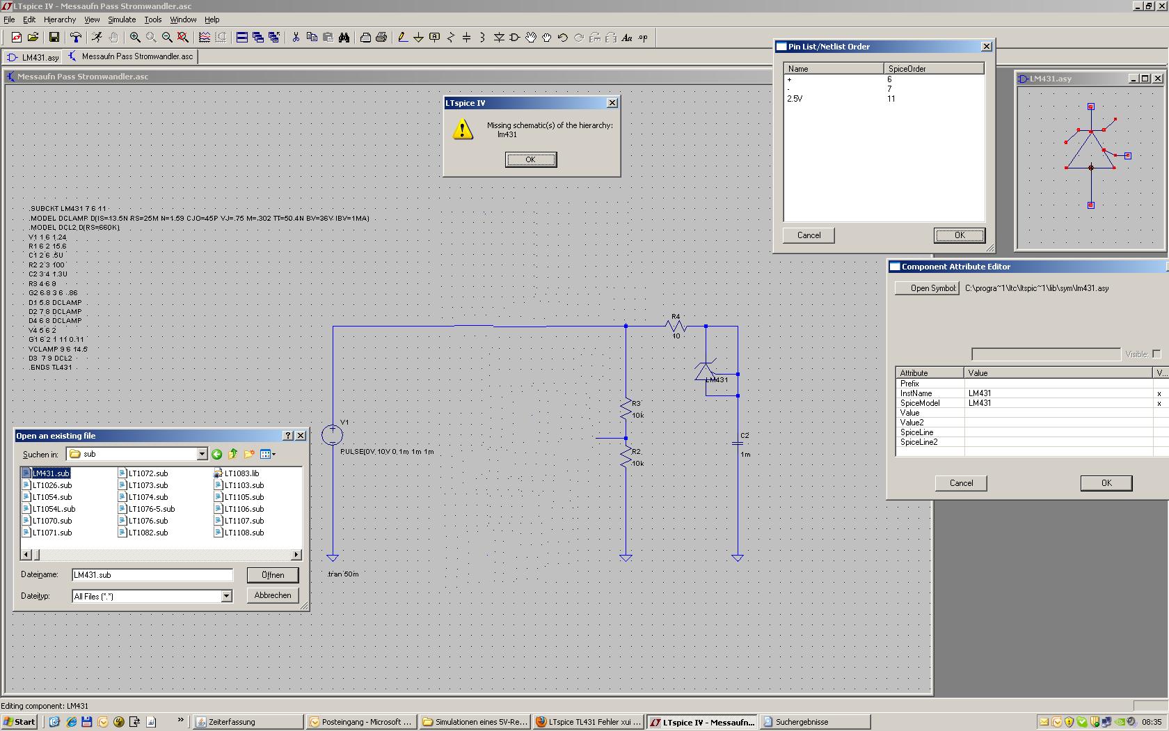

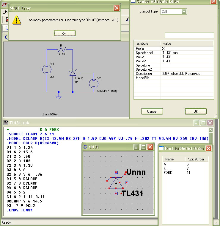

ich habe den ganzen Sonntag damit zugebracht eine Lösung zu finden, habe
aber zu wenig Erfahrung und hoffe, das sich jemand die Zeit nimmt mir zu
erklären, warum die Subckt nicht will :(. Wenn ich die Simulation
aufrufe erhalten ich den Text: Too many parameters for subcircuit type
"tl431"(instance: xui). Habe das Modell als X im Ordner SUB abgelegt
*             K A FDBK
.SUBCKT TL431 7 6 11
.MODEL DCLAMP D(IS=13.5N RS=25M N=1.59 CJO=45P VJ=.75 M=.302 TT=50.4N
BV=36V IBV=1MA)
.MODEL DCL2 D(RS=660K)
V1 1 6 1.24
R1 6 2 15.6
C1 2 6 .5U
R2 2 3 100
C2 3 4 1.3U
R3 4 6 8
G2 6 8 3 6  .86
D1 5 8 DCLAMP
D2 7 8 DCLAMP
D4 6 8 DCLAMP
V4 5 6 2
G1 6 2 1 11 0.11
VCLAMP 9 6 14.5
D3  7 9 DCL2
.ENDS TL431
und das Symbol vom LT1009 übernommen und dann die PIN Bezeichnung
geändert - nach 7 6 11. Die Edit Atribute Typ 'Cell' - Prefix 'X' -
Model 'TL431.sub' Value + Value2 TL431. Ich habe mir dieses recht
einfache Modell  gewählt, um die Zusammenhänge in LTSpice zu verstehen,
doch leider ist es mir nicht gelungen und bitte Euch daher mich ein
wenig zu unterstützen.
Danke Bernhard
Gast #990006
Bei mir geht es jetzt. Im Symbol Attribute Editor muß das Feld "Value"
gelöscht werden, außerdem sollte der Inhalt von "SpiceModel" nach
"ModelFile" verschoben werden. Falls der Inhalt des "Description"-Feldes
in der Spice NetList außerhalb von Kommentaren auftaucht, sollte er auch
entfernt werden.
#1081486
auf der suche nach nem lt431 für pspice bin ich auf dieses model
gestossen, aber leider bekomme ich es auch nicht zum laufen.
Bin nach Bernhards und Michaels Anleitung gegangen, model wird
anscheinend gedunden, aber bricht mit folgender meldung ab:
Error on line 3 : t1 p001 p002 p003 p004 p005 0 n001 p006 p007 p008 0
tl431
   Unknown parameter "p005"
Fatal Error: T1: transmission line Z0 must be given
hat jmd eine Idee?
Gast #1085395
Hast du das Model hier aus dem Thread rauskopiert? Wenn ja dann musst du
den Zeilenumbruch vor BV=... wegmachen (oder alternativ ein "+" davor
setzten), sonst wird das als neuer Befehl interpretiert.
PS: Der Fehler im Eingangspost (auf wenn es schon etwas her ist) ist
übrigens die Netlist Order. Die muss von 1 an beginnend durchnummeriert
werden. Die Zuordung erfolgt über die Position in der .subckt Anweisung.
Also in dem Fall
.subckt TL431 7 6 11
7 -> Netlist Order 1
6 -> Netlist Order 2
11-> Netlist Order 3
