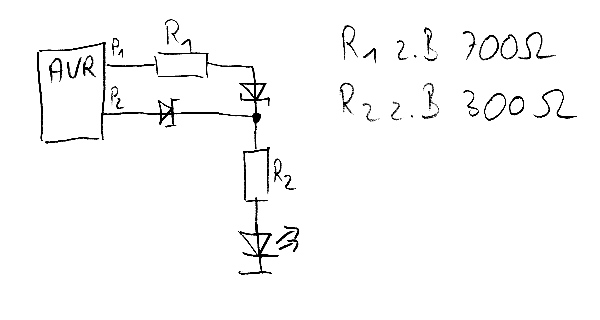

Moin, ich suche nach einer Möglichkeit, eine LED so zu beschalten, daß
sie an zwei Pins des Atmega angeschlossen wird.
Ist der eine High soll sie Hell leuchten (kleinerer Vorwiderstand) ist
der andere High soll sie gedimmt leuchten (größerer Vorwiderstand).
PWM kommt in dem Fall nicht in Frage, da ich 128 LEDs per Pultiplexer
und D-Flipflop anspreche.
Spannungsteiler habe ich schon überlegt, das scheint aber nur zu gehen,
wenn der LOW-Pin in der Luft hängt, sobald ich den auf Masse ziehe geht
natürlich das Licht aus. Und "in der Luft hängen" kann natürlich der
Ausgang vom D-Flipflop nicht...
von Christof V. (yoda)
Hallo Phillip,
z.B. so wie im Anhang?

von Falk B. (falk)
@ Christof Voelkle (yoda)
Ein wenig aufwändig für so ein triviales "Problem". Einfach zwei
Widerstände an die Portpins und damit an die LED. Bei richtiger
Dimensionierung passt das. Denn der AVR kann ja seine IOs hochohmig
schalten. Die Dioden sind dann überflüssig. Aber der OP sprach von 128
LEDs per Multiplexer. Da sollte man wohl erstmal über eine
LED-Matrix nachdenken. Wenn man das aber doch nicht will, dann muss
man halt Schieberegister verwenden. Dann kann man deine Schaltung fast
verwenden, man kann eine Diode einsparen.
MFG
Falk

von Phillip H. (philharmony)
So wie in der Zeichnung vom ersten Beistrag dachte ich mir das.
Ich hatte bei meinen Versuchen keine Dioden dazwischengeschaltet, darum
hats natürlich nicht funktioniert.
Vielen Dank.
