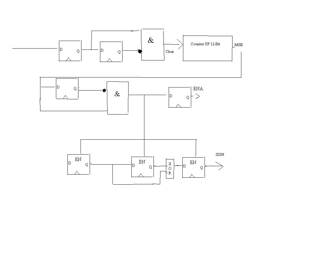

Gast #713225
Hm...
Es gibt eine Abtastfrequenz - das ist mir schon klar und bei unserem
Beispiel beträgt die 32.6 kHz. Das Startbit sagt dem Empfänger, dass nun
Daten übertragen werden, und eine halbe Bitlänge später kann er das
erste Datenbit abtasten, eine weitere Bitlänge später dass 2. Datenbit ?
So richtig ?
Was ich da jetzt nicht ganz verstehe - Das Oversampling besteht aus
folgenden  Teilen: Übertragen vom Sender wird immer 1 Bit(insgesamt
ergeben 10 Bits ein e Übertragung, sprich 10 Bits gehören immer
zusammen), dann folgt ein Flankendetektor und danach ein 12-Bit-Counter.
Wenn aus dem Flankendetektor '1' rauskommt, wird der Counter
zurückgesetzt. Nach dem Counter folgt schließlich noch einmal ein
Flankendetektor.
Was hat der Counter hier für eine Aufgabe bzw warum wird er
zurückgesetzt, wenn eine Flanke aus dem 1. Flankendetektor komm ?
#713259
@ Gast (Gast)
>So richtig ?
Ja.
>zusammen),
Arbeite mal an deinen Formulierungen. Das klingt ziemlich verdreht.
Zeichne das mal. Sonst reden wir aneinander vorbei. Poste die Zeichnung
unter Beachtung der Bildformate.
MFG
Falk
Gast #713293
Hm der untere Teil mit den 3 Flip Flops und einem XOR soll der
NRZI-Decoder sein.
PS: Habs jetzt nur schnell mitn Paint gezeichnet, hab nichts anderes auf
dem PC ;-)
#713322
@ Gast (Gast)
>NRZI-Decoder sein.
Passt im Prinzip.
>dem PC ;-)
Aber leider nicht die Bildformate beachtet. :-(
Nun, der erste Flankendetektor synchronisiert den Zähler auf die
Flankenwechsel im Signal, der zweite generiert aus dem Zählerüberlauf
von 2047 auf 2048 einen Übernahmepuls. D.h. deine Daten müssen 4096
Takte lang sein, bei 32,6 kHz Takt sind das dann ~ 8 Bit/s. Kann man so
machen.
MFG
Falk
#713330
@ Gast (Gast)
>Und was macht nun der Counter genau? Dient der zur Abtastung und alle
>2^12(=4096) ns wird abgetastet?
Erstmal sind das keine ns, sondern Takte! Und der stellt, wie bereits
gesagt, eine sycnhrone Zeitbasis zu Abtastung der Daten zur Verfügung.
Wenn der Zähler einfach frei laufen würde, wäre die Phase von Zähler und
Datenstrom undefiniert, asynchron. D.h. der Zählerstand Null würde nicht
genau mit dem Start eines Bit zusammenfallen. Durch den Flankendetektor
wird er nun aber immer zum Beginn eines Bits zurückgesetzt, sprich mit
dem Datenstrom synchronisiert. Nun läuft er erstmal für eine Weile
synchron (im Gleichschritt) mit den ankommenden Daten. Das geht eine
Weile gut. Nach ein paar Bits kann es aber passieren (und es WIRD
passieren!), dass der Zähler zu weit oder zu wenig gezählt hat. Nicht
weil er sich verzählt, sondern weil der Takt vom Zähler und der Takt vom
Datenstrom nie 100%ig gleich sind. Also muss in regelmässigen Abständen
der Zähler durch eine Flanke im Datenstrom neu synchronisiert werden.
Die NRZI Kodierung ist dabei hilfreich.
MfG
Falk
