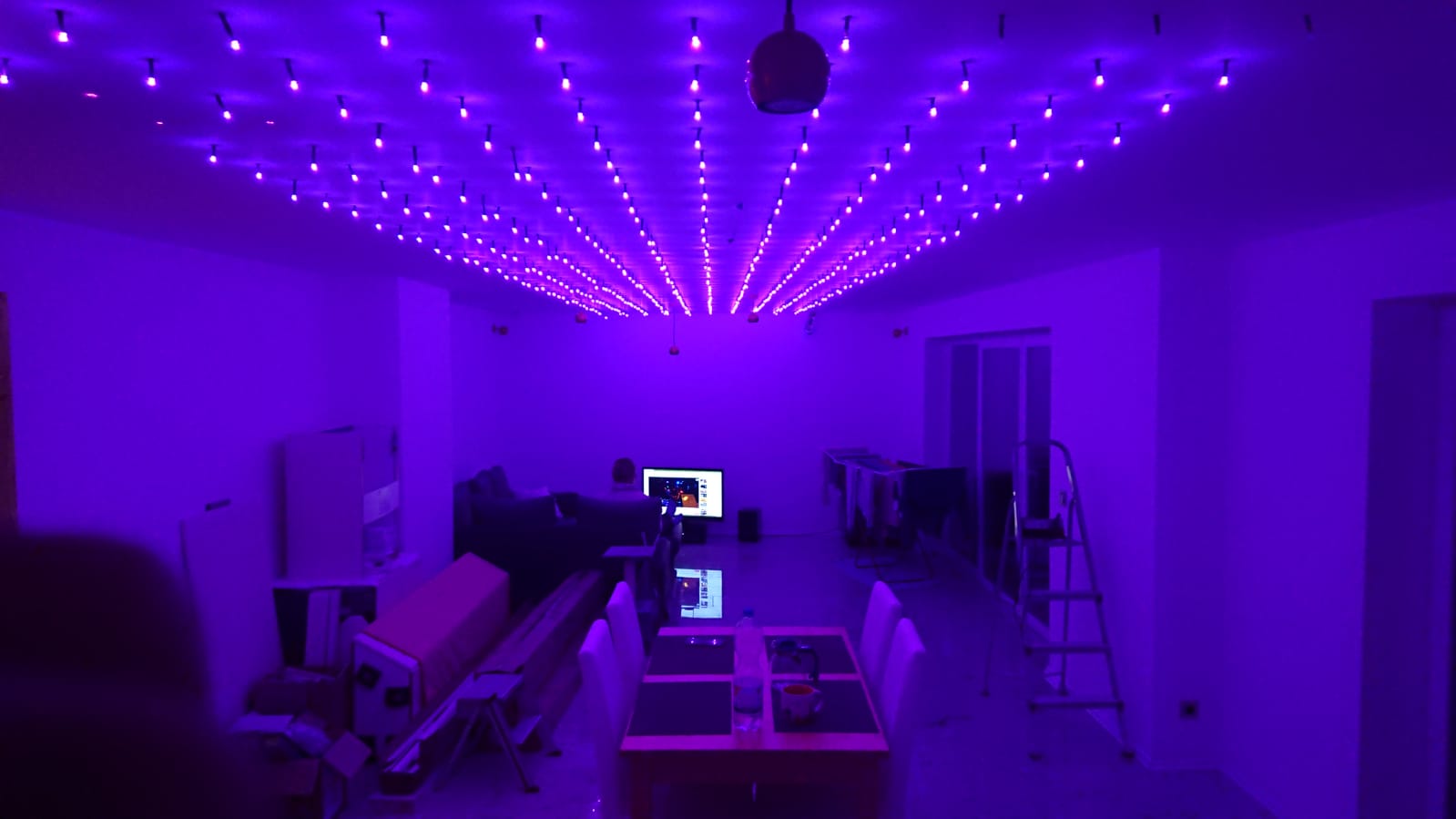

von Christian W. (orikson)
Noch nie was von WS2812 und Co gehört? Die gabs bestimmt auch schon
2007... Dazu nen ESP32 mit nem potenten Netzteil und fertig.
Im Bild "nur" 500 LEDs, jede einzeln ansteuerbar. Bildwiederholfrequenz
müssten ~60 Hz gehen bzw. bei 1000 Stück dann ~30 Hz. WS2812
Alternativen mit SPI statt One-Wire-Bus könnten sogar noch schneller
gehen, bin ich aber nicht ganz im Bild

von Johannes M. (johannesm)
Ich verwende an vielen Stellen in der Wohnung ESP32 mit WLED und WS2812b
oder SK6812 LED Streifen.
WLED ist eine sehr weit entwickelte Software:
https://github.com/Aircoookie/WLED
Kann direkt auf ESP8266/ESP32 installiert werden, nur ein USB Kabel
notwendig:
https://install.wled.me/
Kann dann per Website einfach über WLAN gesteuert/synchronisiert/...
werden.
Bringt auch diverse Schnittstellen JSON and HTTP request APIs, MQTT,
Blynk IoT, Art-Net, DDP and TPM2.net, diyHue, Hyperion, UDP realtime,
Alexa voice control, Sync to Philips hue lights, ...
