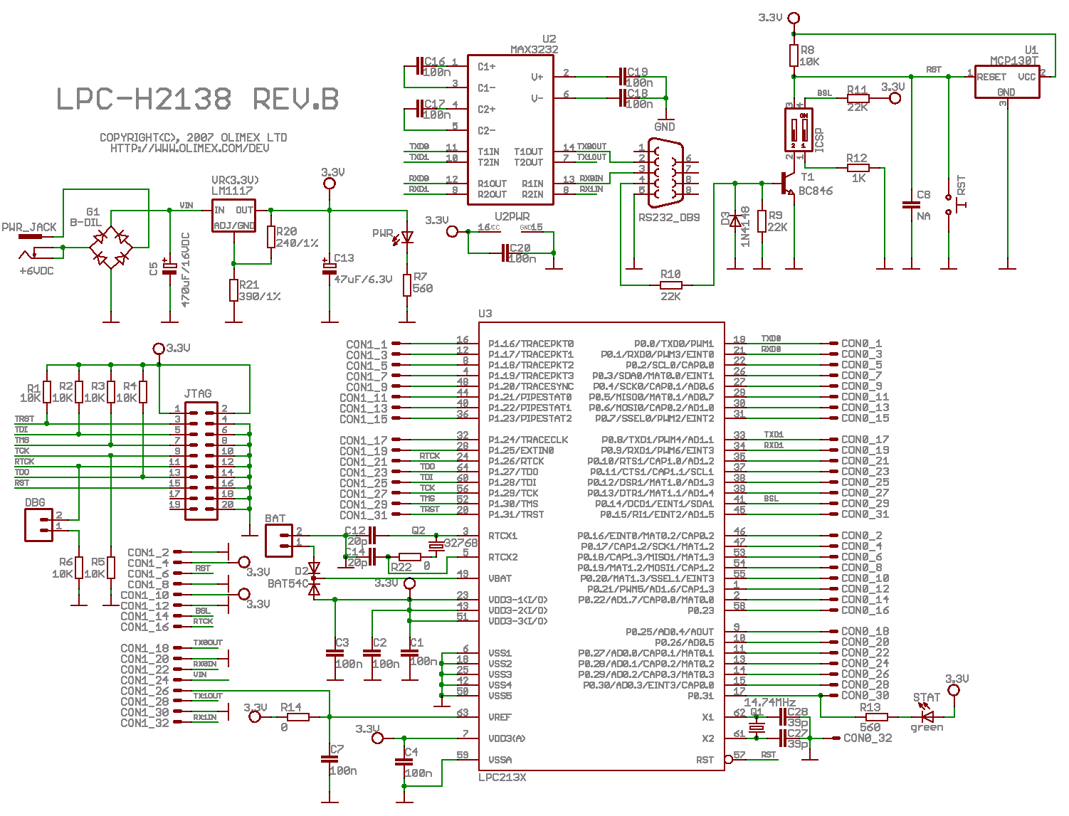

Was sagt ihr zum LPC-H2106 auf http://www.olimex.com ?
von Paganini (Gast)
dirk, aus dem schaltplan wird man ja garnicht schlau:
http://www.olimex.com/dev/images/ARM/LPC/LPC-H2138-REV-B-SCH.gif
von let (Gast)
Der Schaltplan vom LPC2148 Evalboard von ETT ist vielleicht etwas
übersichtlicher. Das Olimex Board hat aber den Vorteil das die
Steuerung des Bootloaders auch über RS232 erfolgt. ETT verwendet
Taster. An P0.0 und P0.1 kommt der MAX232.
