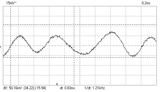

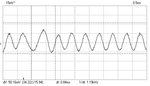

ich kram mal diesen Eintrag wieder raus. Versuch mich gerade auch an der
Anrufer Erkennung.
Hardware sollte soweit ok sein. Hab den internen AVR-Komparater des
MEGA32 verwendet und bekomme bei jedem Nulldurchgang des CLIP-Signals
einen Interrupt.
Ich steh nur etwas auf dem Schlauch wie ich jetzt auswerte ob das Bit
eine "1" oder "0" hat. Klar ist, dass die Frequenz das vorgibt; 1300Hz =
1, 2100Hz = 0. Ein Bit ist 833,3us lang. Aber wie erkenne ich, wo das
bit anfängt und wo es zuende ist? (Die Daten hab ich von:
http://antoniak.ep.com.pl/index.php?id=soft_clip)
Ich hab versucht innerhalb des Zeitfensters vo 833us (1200Hz) die
Nulldurchgänge zu zählen. Bei 2 Nulldurchg. = 1 bei 3 = 0. Stimmt aber
nicht immer?!?
Oben wird geschrieben, dass die 1 (Mark) gleich der Trägerfrequenz ist.
Das steht so auch hier. Ist das ein Fehler mit 1300Hz?
http://mirror.lcs.mit.edu/telecom-archives/archives/caller-id/specifications
Im Anhang ein Bild, welches ich gemessen habe. (Spannung x20 wegen
Trennverstärker).
Wie habt Ihr das gemacht? Oder hat jemand eine Idee oder Codeschnipsel
zur Hand?

.. falsches Bild erwischt. Das ist besser....
