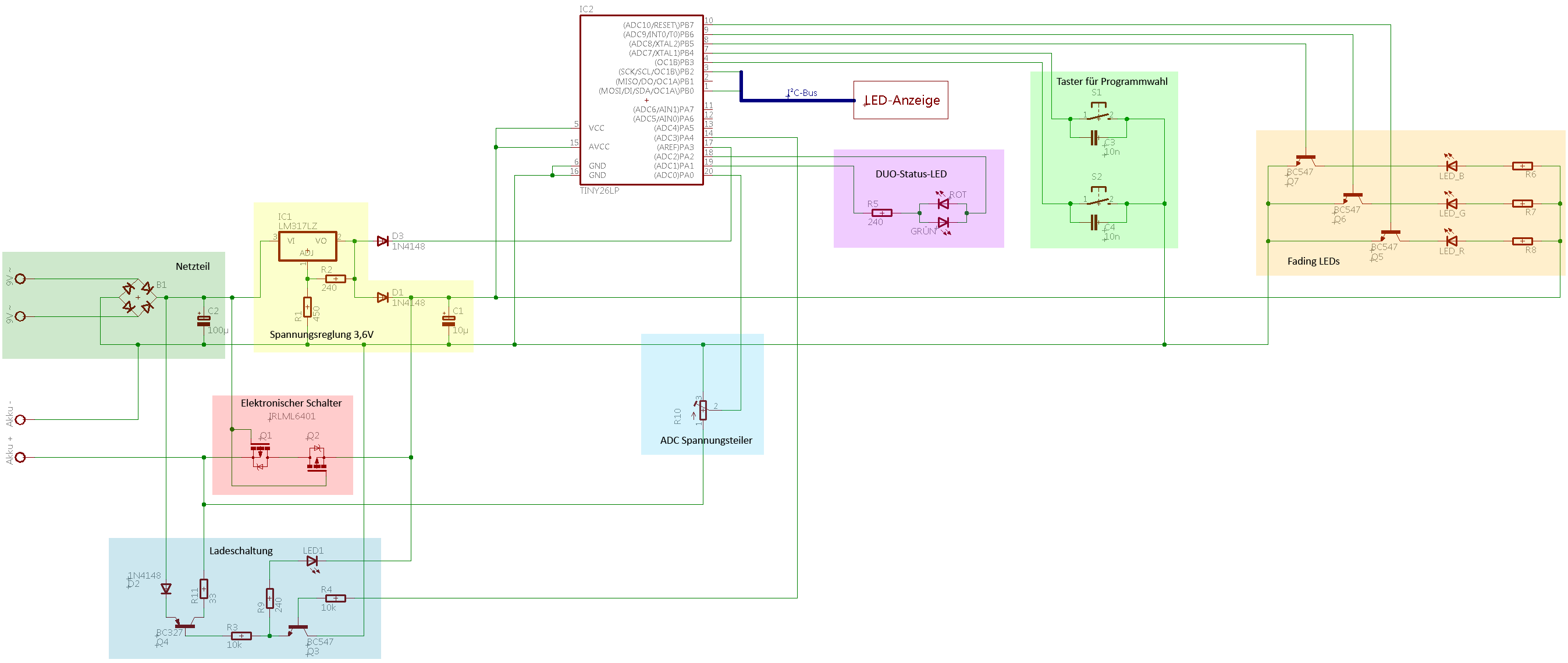

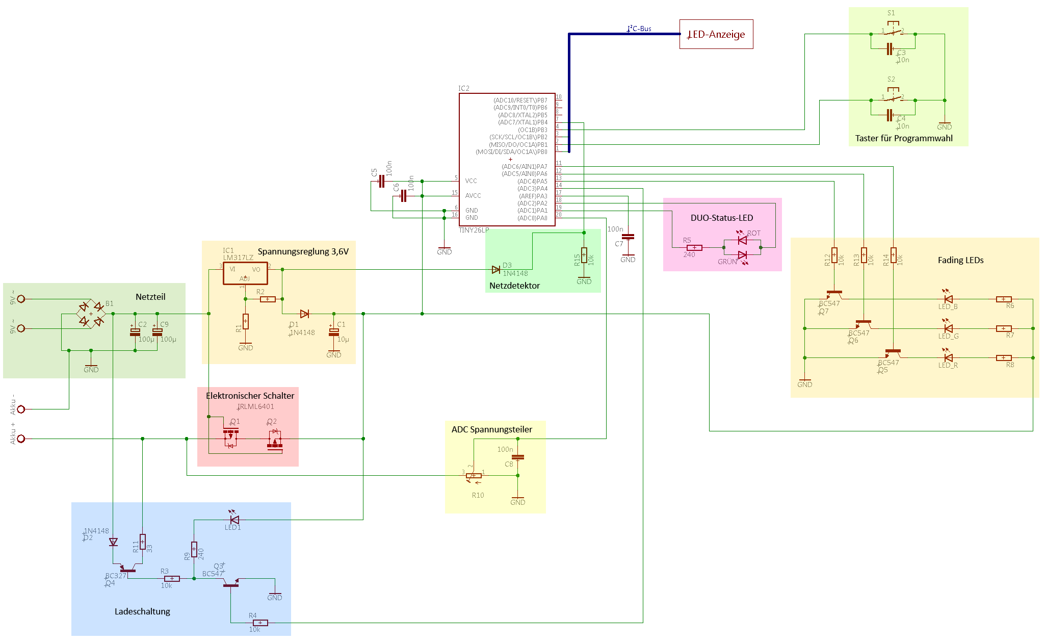

von Paul (powl)
Hi!
Also solange ich das RC-Glied dran hab brauche ich ja die
Mittelwertbildung nicht.
Die Schaltung ist folgendermaßen aufgebaut: Trafo -> Gleichrichtung ->
100µF Kondensator..
Von hier aus gibt es nun zwei Wege. Einer führt zum AVR über einen LM317
(3,6V Konstantspannung, 10µF an Uout gegen Masse) und einer führt über
einen Widerstand zum Akku um diesen aufzuladen.
Leider hab ich wohl noch einiges an Brummspannung (welche sich durch die
unterschiedliche Belastung durch LED-PWMs am AVR zusätzlich noch ständig
verändert) auf der gleichgerichteten Netzspannung, die sich auch auf die
Akkuspannung überträgt, was sich wiederum bei der ADC-Messung bemerkbar
macht.

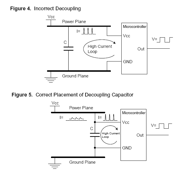

von Matthias L. (Gast)
>e Induktiv mein Steckboard ist weiß ich nicht. Block-Kondensatoren
>haben bisher leider noch nie etwas bewirkt :-( Werd ich aber gerne
>gleich nochmal probieren. Danke jedenfalls!
>Ja, das ganze Ding soll hinterher aber noch in ein kleines Gehäuse
>passen also leider kein Platz für große Elkos ;-)
Ich glaub, du sammelst grad massiv Erfahrung:
Eine saubere Betriebsspannung sit für Digitalschaltungen lebenswichtig!
Wenn der µC schaltet (das geschieht in Gröenordnungen von kleiner
100ns!) dann kann die Betriebsspannung einbrechen, wenn diese nicht
ordentlich genug abgeblockt und induktionsarm an Masse gelegt ist!
Dieser kurze Einbruch kann reichen, einen Reset auszulösen.
Aber solche Einbrüche sind nur mit (guten) Oszis zu entdecken.
Ein Digitalmultimeter kannst du hier vergessen:
Mein Tip:
-Spannungen ordentlich abblocken, (am µC, sowie über den PWM-Schaltern)
- Masseschleifen klein halten (verringert Induktivitäten)
- Kapazität zw. +5V und GND groß machen (mehrere kleinerer Cs sind einem
Vorzuziehen)
siehe mal das Bild im Anhang: Ist ein Auszug aus der AppNote AVR040 von
Atmel...

Da hast du wohl recht aber ich glaube mit meinem Problemchen hat das
nicht mehr viel zu tun ;-) Habe nun mal über einen extra Spannungsteiler
den 100µF Elko, also den Ausgang des "Netzteils" direkt an den ADC
angeschlossen. Hier ergeben sich wirklich recht heftige Schwankungen.
Allerdings auch wenn PWM usw alles still steht und auch wenn ich
Abblockkondensatoren einbaue, im Gegenzug, wenn ich die
Versorgungsspannung des AVR selbst messe kriege ich einen stabilen Wert.
Wenn ich hier irgendwo einen 100µF kondensator einbaue schwankt nichtmal
was LSB :-)
Wie wäre es jetzt mal mit einem Schaltplan des Aufbaus?
von Paul (powl)

Ok, tut mir leid ;-) Einen Schaltplan fertige ich morgen mal an bzw.
heute.
Das Netzteil besteht aus einem Trafo der 9V Wechselspannung raushaut, 4
Dioden als Brückengleichrichter und einem 100µF Siebelko. Je nach
Belastung kommen hier 8-12V Gleichspannung raus.
Der AVR wird über einen LM317 mit 3,6V Versorgt. Hinter dem LM nochmal
ein 10µF Kondensator der das ganze abrundet. Mit der Versorgungsspannung
des AVR habe ich keine Probleme, die ist soweit auch stabil.
Der ADC nutzt die interne Referenz von 2,56V. Diese liegt nicht am
AREF-Pin an und ich benutze keinen Kondensator um diese zu
stabilisieren. Ist schlicht und ergreifend nicht nötig, bzw solange ich
nur den Akku oder die Versorungsspannung des AVR selbst über den
Spannungsteiler messe ist der Messwert stabil. Irgendwelche
Blockkondensatoren nutze ich auch nicht da keine Wirkung.
Wie gesagt tritt das einzige Problem mit der Messung auf sobald die
Netzteilspannung im Spiel ist. Seltsamerweise auch wenn die Ladespannung
über meine zwei Transistoren am AVR-Port zur Messung immer abgeschaltet
wird.
Ich denke ihr werdet hier leider auch nur spekulieren können aber
Messen, was wo wie anliegt und brummt, muss erstmal ich, falls ihr im
noch kommenden Schaltplan keinen gravierenden Konstruktionsfehler
entdeckt ;-) Danke trotzdem schonmal!

Ich fertige jetzt demnächst mal einen Schaltplan an.
lg PoWl

Nochmal:
>Was ist mit DC und AC-Stabil gemeint?
Gucke dir den ANhang mal an, die dort dargestellten SPikes sind wenige
NANOsekunden lang...
Das Abfallen der Spannung beim Schalten von digitalen Lasten (PWM, µC,
Gatter, ...) ist NICHT mit einem DMM oder einem SOundkartenoszi messbar,
dazu braucht es ein Oszi mit einer Bandbreite, die weit in >20MHz
reicht.

> Und Schaltplan ist auch noch keiner da...
Ist gerade in diesem Moment in Arbeit

Im schlimmsten Falle dreht übrigens der AVR am Rad, wenn du keine
Abblockkondensatoren verbaust (Die an VCC/GND) und dazu noch frequent
Ausgänge des AVRs bedienst.
Ich kann dich zwar jetzt auch nicht ganz verstehen, warum du die
Kondensatoren weglässt und bin da eher auf Matthias Seite, aber mal
ehrlich: Ein 0805 100nF KerKo braucht kaum Platz und kostet nichtmal
5ct.
PS: Vergiss nicht, dass selbst Atmel (Das ist der Hersteller von diesem
schwarzgrauen Kasten, in dem das Teufelswerk "Mikrocontroller" läuft)
diese Kondensatoren empfiehlt.
Ich gehe bei meinen Prototypen-Platinen immer hin und baue lieber einen
Abblockkondensator zu iel als zu wenig ein. In der Größenordnung schadet
das keinem (Auch nicht dem Spannungsregler bzgl. Stromspike). Auf einer
letzten Platine mit 3 Mikrocontrollern habe ich insgesamt 8 100nF
Keramikkondensatoren verbaut. Unter anderem, weil Microchip bei ihrem
ENC28J60 empfehlen an jedes VCC/GND Paar einen 100nF Kondensator
anzuschließen, und der Chip hat nunmal 4 Paare.

Einen Schaltplan wollte ich euch schon die ganze Zeit liefern, habe
schon 2 mal angefangen. Beim ersten mal: Irgendwo in den Bibliotheken
rumgeklickt, geschlossen, geschlossen, ja, weiter, geschlossen.. hups,
einmal zuviel -.-. Beim zweiten mal: jaaaa fertig! dsiiuuuu
Stromausfall, zuviele Heizlüfter an :-/ Nunja, alle guten Dinge sind
drei.

ja, das ist so, um spätere Fehler zu vermeiden. Es können später
Störungen auf der Stromversorgung oder über die Luft eingekoppelt
werden. Der Zeitpunkt ist nicht vorherbestimmbar.

von Falk B. (falk)
@ Paul Hamacher (powl)
>Zur allgemeine ernüchterung: Ich bringe nun Blockkondensatoren (100n in
>ordnung?) an die Versorungseingänge des AVR an, und zwischen AREF und
>GND. Noch wo?
Ahhhh, es besteht doch noch Hoffnung. Mach noch 100nF zwischen den
ADC-Eingäng und GND.

Ist ein Argumtnt. Aber viele Erfahrene haben nun manchmal eben keinen
Lust, den Urschleim immer wieder zu begründen. Such mal im Netz danach

Das ist eigentilch implizit. Aber für dich nochmal explizit.
"Eine solide Grundschaltung ist duch NICHTS zu ersetzen, auch wenn
schneller Bastelmurks erstmal scheinbar funktioniert".

von Paul (powl)
There it is.
Also das ganze soll wie schon beschrieben ein Akku und Netzbetriebener
LED-Fader mit Ladefunktion werden.
Netzteil:
Ist wie gesagt noch um 2..3 100µF Kondensatoren bereicherbar.
Spannungsreglung:
Der LM317 spuckt mit diesen Werten ungefär 3,6V aus (hier ist mir ein
Fehler unterlaufen da ich nich an die Diode gedacht hab, müsste bei ca.
4,4V oder so liegen damits hinter der Diode 3,6V sind, in wirklichkeit
hab ich das derzeit noch mit Trimmer gemacht). Das ganze wird dann von
einem 10µF Kondensator abgerundet
Elektronischer Schalter:
Bestehend aus zwei antiseriell geschalteten MosFETs. Sobald diese
Spannung am Netzteil bekommen sperren sie. Der Fader wird somit von
Akkubetrieb auf Netzbetrieb umgeschaltet und der Akku komplett
abgekoppelt. Leider gibt es zwischendurch einen zu großen
Spannungsabfall bis umgeschaltet wird, so dass der AVR einen Reset
durchführt, aber dazu später.
Ladeschaltung:
Ein vom AVR getriebener NPN-Transistor treibt einen PNP Transistor der
über einen 33kOhm Widerstand den Akku aufläd. Die LED zeigt an wann die
Schaltung aktiv ist. Das ganze Ding gehört durch eine
Konstantstromquelle ersetzt.
ADC Spannungsteiler:
Wie der name schon sagt ein 100k Trimmer. ADC-Wert von 1000 entspricht
dann einer Spannung von 5V.
DUO-Status-LED:
Eine zweipolige DUO-LED die mir LowBat und Netzbetrieb anzeigt.
Taster für Programmwahl:
Zwei Taster, jeweils mit einem 10n Kerko parallelgeschaltet zur
entprellung. (Kann man evtl noch durch Softwareentprellung ersetzen)
Fading LEDs:
Drei Ultrahelle LEDs zusammengeklebt und angeschmirgelt. Getrieben durch
NPN transistoren. Jede mit einem Individuellen Widerstand zum
Farbabgleich.
Anmerkung zu den Dioden D1 & D3 bei der Spannungsreglung und D2 bei der
Ladeschaltung:
Der AVR stellt an PA3 fest ob er gerade auf Netzbetrieb oder auf
Akkubetrieb läuft.
Die Diode D1 verhindert dass die Akkuspannung den LM erreicht wodurch
sie einerseits durch ihn hindurch die Gates der MosFETs und zum anderen
PA3 des AVR erreichen könnte.
D2 verhindert, dass wenn man bei aktivierter Ladeschaltung den
Netzstecker zieht, der Strom rückwärts aus dem Akku wieder rausfließt,
durch die Spannungsreglung und in PA3 hinein.
D3 setzt die Spannung vom LM auf das Niveau der AVR Betriebsspannung da
sonst eine oder zwei der Fading LEDs schwach anfangen zu leuchten obwohl
sie es garnicht sollen.
Blockkondensatoren habe ich noch nicht reingebracht, sind aber in der
aufgebauten Schaltung vorhanden. Den 100n Kondensator an AREF habe ich
noch nicht dran. Der ADC verhält sich aber bei konstanter Messspannung
ruhig, muss ich ihn trotzdem dran machen?
Die LED-Anzeige am I²C-Bus hat eine eigene Stromversorgung. Hier hängen
noch jeweils ein 10kOhm Widerstand als Terminatoren (schreibt man das
so?) dran.
lg PoWl
von Hauke R. (lafkaschar) Benutzerseite
Der Kondensator am AREF pin ist nicht so wichtig wie die
Blockkondensatoren. Aber es ist wie eigentlich immer: "kann nicht
schaden"
EDIT:
Die VCC und GND symbole von Eagle helfen den plan übersichtlicher zu
gestalten
>There it is.
Naja, viel Holz für einen Anfänger.
>Ladeschaltung:
Uhhhh, da ist was faul. Dein NPN ist sehr komisch verschaltet. Kollektor
auf Masse, Emitter mit 10K sonstwo?
Transistor
Dann muss ein kleiner Kondensator (2..10nF) an den ADC-Eingang.
AUA! Die Taster werden sich bedanken, einen geladenen Kondensator
kurzschliessen zu müssen.
Entprellung
Softwareentprellung reicht da locker.
>Fading LEDs:
>NPN transistoren.
Ohne Basiswiderstand? Keine gute Idee.
Warum nicht? Ist das so aufwändig?
Tut das weh? Nein. Mach es also.
>so?) dran.
Nein, es sind Pull-Up Widerstände.
MFg
Falk
von Stefan (Gast)
>Ladeschaltung:
Fehler beim Erstellen des Schaltplans?
Oder Fehler im Aufbau?
Der Emitter von Q3 gehört an GND, damit Du nach GND durchschalten
kannst.
LED1 muss auch andersherum rein, sonst leuchtet da nix!
D2 kann man lassen, braucht's aber nicht, da Q4 eh keinen Rückwärtsstrom
vom Akku in Richtung LM durchlässt.
Im Übrigen solltest Du -wie schonmal erwähnt- Deine 1N4148 durch 1N4001
o.ä. ersetzen, wenn Du darüber einige 100mA fließen lassen willst!
von Stefan (Gast)
Naja, ich denke mal, im Einschaltmoment sperren die MosFET's eben (noch)
nicht. Damit schließt Du die Ausgangsspannung (an D1) kurzzeitig über
den Akku kurz -> Spannungseinbruch -> Reset.
Mögliche Lösung: Nach Q2 eine Schottky-Diode rein, damit Stromfluss nur
vom Akku zur Schaltung möglich ist.
P.S.: D3 ist OK, aber D1 & D2: 1N4001
P.P.S.: Wo ist jetzt eigentlich Dein RC-Glied hin ?

Noch dazu, dass im Datenblatt des Herstellers steht, dass man sie
anbringen muss. Und nöcher dazu, dass der Hersteller sogar extra eine
Appnote für die Notwendigkeit dieser Kondensatoren parat hat!
von Paul (powl)
Ja, im Schaltplan ist so einiges an Fehlern. Habe hier nochmal eine
korrigierte Version. Vor allem die Anschlüsse am µC waren völlig wild
verteilt (siehe LED an Reset-Pin...)
@ Falk:
Ja, dass das mehr Holz ist als ich dachte habe ich die letzten Wochen
bzw. Monate gemerkt. Besonders das ganz ein Assembler zu programmieren
war der größte Fehler den ich begangen habe. Da wird man ja wahnsinnig.
Der Transistor in der Ladeschaltung war nur falschrum eingeplant, in
wirklichkeit aber richtig rum drin.
Kondensator 100n sitzt nun am ADC-Eingang.
Softwareentprellung kommt zum schluss :-) Vielleicht programmiere ich
das Ding irgendwann nochmal in C neu aber jetzt konzentrier ich mich
erstmal auf die Hardware. Btw: Ist es so schlimm für die Taster wenn sie
einen gerademal 10n Kondensator kurzschließen? Entstehen da
mikroskopische Funken oder führt der Stromfluss zu Materialverschleiß?
Basiswiderstände vor den Transistoren der LEDs hatte ich vergessen
einzuplanen.
Blockkondis sind eingeplant und eingebaut.
100n Kondensator an AREF auch.
Plul-Up Widerstände (Den Begriff kannte ich ja schon aber ist Terminator
hier, da es ja ein Bus ist, nicht der richtige Fachbegriff für?) sind
zwar nicht im Schaltplan aber in der Schaltung vorhanden.
@ Stefan:
Sry, habe mich unklar ausgedrückt :-S Wenn ich von Akku auf Netzbetrieb
schalte funktioniert es. In dem winzigen Moment des Umschaltens wird der
Akku ja auch nicht wirklich kurzgeschlossen sondern nur kurz mit den
3,6V aus dem LM konfrontiert. Macht aber in dem Fall nichts. Schlimm ist
es beim Umschalten von Netzbetrieb auf Akkubetrieb. Ich denke das liegt
daran dass die Spannung an den zwei 100µF Siebkondensatoren und den
Gates ziemlich langsam fällt, die MosFETs noch sperren aber die
Betriebsspannung am AVR schon längst unter die für ihn nötige abgefallen
ist ehe die Gatespannung so niedrig ist dass die Betriebsspannung durch
den Akku wieder ansteigt. Weiß noch nicht ganz wie ich das endgültig
lösen kann aber darüber möchte ich mir im Moment noch keine Gedanken
machen, eins nach dem anderen :-)
Afaik schaffen die 1N4148 jeweils 200mA. Sollte dies nicht der Fall sein
muss ich die Diode D2 (Ladeschaltung) und die Gleichrichterdioden neu
dimensionieren. Über die Diode D1 (Spannungsregler) fließen nur max. ca.
70mA
Übrigens: Ohne die Diode D2 gibt es leider Probleme.
lg PoWl

ich finde dein Konzept passt von vorne bis hinten nicht.
Angefangen mit dem 9V Trafo der nach dem Gleichrichten und glätten fast
13V liefert und dann nur 3,6V gebraucht werden. Dann werden
Abblockkondensatoren gespart aber jedem LED ein Transistor spendiert.
Die Referenzbeschaltung von AVCC fehlt auch. Wozu eine Umschaltung auf
Akkubetrieb probiere doch erstmal deine Akkus vom Netz aufzuladen,
danach kannst du dich um den Batteriebetrieb kümmern.
Mein Vorschlag nimm einen Trafo mit einer möglichst niedrigen Spannung
so 4,5 oder 5V der 1A liefern kann. Das ganze dann gleichrichten und
anständig glätten mind. 1000µF / A danach kommt ein Festspannungsregler
für den µC rein und parallel dazu ein regelbarer als Konstantstromquelle
um den Akku zu laden. Nun kannst du die Ladespannung auch viel leichter
zum erkennen des Abschaltpunktes heranziehen. Deine LEDs kannst du
direkt mit jeweils einem Widerstand an den ATTiny hängen. Zum Abschalten
des Ladestroms hängst du in die Masseleitung des Akkus noch einen
Logiklevel Mosfet dazwischen. Bitte spare nicht an den
Abblockkondensatoren von 100nF zw. VCC-GND und AVCC-AGND außerdem noch
die Induktivität von 100µH an AVCC. Wenn man den Strom selber regelt
bzw. konstant hält kann man sich den Stromregler sparen dazu braucht man
einen Shunt und eine differentielle Messung mit Verstärkung müsste der
ATTiny26 auch haben und regelt das dann über PWM nach.
von Paul (powl)
Habe ein 9V Steckernetzteil und möchte das auch benutzen ;-)
Ich glaub du hast meinen neuen Schaltplan noch nicht gesehen
Hatte auch nicht vor das anders zu machen, die Grundlagen in der
Schaltung sind nur schon gegeben ;-)
Geht leider nicht bzw möchte mein Steckernetzteil nicht verwerfen. Für n
1000µF Kondensator hab ich leider keinen Platz. Klar wäre eine stabile
Spannungsversorgung die Lösung des größten Problems.
Konstantstromquelle versuche ich morgen mal aufzubauen. Dennoch wäre es
interessant zu wissen warum die Akkuspannung noch so beeinflusst wird,
trotz dass die Ladeschaltung vor der Messung abgeschaltet wird.
Speziell die rote LED zieht leider 50mA und ist die dunkelste von allen
(wenn jemand ne ultrahelle rote LED kennt die mit den blauen und grünen
(jeweils nur so um die 10mA) bei gleichem Stromverbrauch mithalten kann
möge er es mir gerne sagen). Bei blau und grün könnte ich es mir
überlegen, hast recht.
Ist das nicht das gleiche in grün oder ergeben sich hierdurch noch
Vorteile? :-)
Habe ich schon korrigiert und eingebaut.
Ist hier ne Induktivität nicht langsam overkill? Natürlich ist das gut,
aber brauch ich das denn wirklich? Mein ADC schwankt auch ohne den 100n
Kondi an AREF nicht mehr wie mit. Habe auch leider grad keine
Induktivität zur Hand.
Den Tiny quasi als Konstantstromquelle missbrauchen? Ist das nicht sogar
aufwändiger? ;-)
By the way: für ein zukünftiges Vorhaben brauche ich die zwei noch
freien AVR-Portpins. Das soll mal ein Ein/Ausschalter mit Selbsthaltung
werden aber daran denk ich noch garnicht.
Danke für die Ratschläge :-)
lg PoWl
von Stefan (Gast)
>Dennoch wäre es interessant zu wissen warum die Akkuspannung noch so
>beeinflusst wird, trotz dass die Ladeschaltung vor der Messung abgeschaltet
>wird.
Frage: Ist LED1 in Deiner Schaltung jetzt wie im ersten Schaltplan oder
wie im zweiten eingebaut?
Falls ersteres, dann würde über LED1 ständig ein Basisstrom über Q4
fließen können, der Q4 durchsteuert, unabhängig davon, ob Du mit Q3
schaltest oder nicht!
Im zweiten Fall: Hat PA4 Low-Pegel, um die Ladeschaltung zu
deaktivieren?
Oder floated der vor sich hin? Dann könnte Q4 über Q3 eventuell doch
ungewollt durchgesteuert werden.
von Paul (powl)
> deaktivieren?
Die Schaltung entspricht im Moment komplett dem 2. Schaltplan. Ja, vor
der Messung werden beide kompletten Ports zwischengespeichert und
abgeschaltet und nach der Messung wiederhergestellt. Also wenn alles
funktioniert sollte der AVR hier auf low schalten. und die Ladeschaltung
für diesen Moment vollständig deaktivieren. Kann das leider im Moment
noch mangels Oszi nicht messen aber ich bin drauf und dran mir eins zu
besorgen.
lg PoWl

Bei deinem Schaltplan ist mir aufgefallen, dass du den 10µ-Kondensator
für den LM317 hinter die Diode D1 gepack hast. Warum? Wieso baust du
die Sachen nicht einfach erst einmal nach Datenblatt auf? Wäre dir das
zu gewöhnlich? Ich weiß nicht, ob das eine Ursache für deine Probleme
mit der Schaltung ist. Das weiß wahrscheinlich niemand, weil noch keiner
das vor dir so gemacht hat.
Versuche doch einmal, für das, was du da auch immer machen willst, schon
funktionierende Lösungen zu finden, anstatt mit deinem unzureichenden
Know-How alles selbst erfinden zu wollen. Das macht nur unnötige Mühe.
Ist korrigiert. Als er hinter der Diode saß, konnte er in dem Moment in
dem von Akku auf Netzbetrieb umgeschaltet wird die Spannung noch etwas
puffern.

Ich hab grad mal mit Konstantstromquellen experimentiert. Das Problem
mit der Temperatur scheint es ja bei der mit einem und bei der mit zwei
Transistoren zu geben. Und sooo konstant ist das ganze auch nicht.
Beispielsweise ergibt sich bei 8V ein Strom von 80mA und bei 10V ein
storm von 88mA.
D.h. den Brumm werd ich dadurch wohl auch nur bedingt los, hm?
Gibt es noch bessere Lösungen?
Würde ja liebend gern auf den LM317 zurückkommen aber da liefert mein
Netzteil einfach nicht genug Spannung, denn der braucht ja satte 3 oder
4V mehr.
lg PoWl

von Sven (Gast)
Den Widerstand R3 (10k) auf 3k3 verringern, sonst steuert Q4 (je nach
vorhandenem hfe) nicht richtig durch, um in allen Fällen ("Tal" der
Brummspannung) den Akkustrom durchzustellen.
Die gemessene Spannung am Ladeelko ist ein Effektivwert und sagt nichts
darüber aus, wie weit diese Spannung bei Last in den Nulldurchgängen der
Netzfrequenz einbricht. Das musst Du mit einem Oszi (hier geht zur Not
auch Soundkartenoszi) messen.
Sven
von Thomas (kosmos)
wie du dich mit den Dioden aufhängen kannst. Nimm einen
Brückengleichrichter in DIP Gehäuse gibts von Reichelt dann hast du
schonmal weniger Lötarbeit, weniger Bauteile und er hält 1 Ampere aus.
Aber das Problem mit deinen zu kleinem Elko dahinter bekommst du nicht
weg. Einmal schreibst du, das du ein Ladegerät bauen willst und dann
sprichst du von 200mA wo deine Schaltung schon in die Grätsche geht.
Angenommen du willst 4 Mignons gleichzeitig Laden können dann sollte
dein Netzteil mal mind. 2000mA liefern und da wären 2000µF Pflicht
besser sogar das doppelte. Wenn du das hast dann nimm dahinter einen
Spannungsregler für den µC und einen Stromregler für die Akkus.

Nein nein, hast wohl nur sehr wenige Teile des Threads verfolgt, es geht
nur um ne Ladeschaltung im LED-Fader, die soll nichts anderes tun als 3
in Reihe geschaltete Akkus mit 125mA Konstantstrom zu laden :-) + ~70mA
die der Fader dann im Betrieb noch braucht kommt ein maximaler Strom von
200mA zusammen. Wie schon gesagt sind am Netzteil nun 400µF eingebaut.
Inzwischen müsste die Differenz zwischen Akkuspannung und Netzspannung
auch wieder groß genug sein, so dass ich den LM317 als
Konstantstromquelle verwenden kann, da die Lösung mit den Transistoren
scheinbar zu nicht zufriedenstellenden Ergebnissen führen.
Schau mal weiter oben da hab ich nen Schaltplan gepostet.
