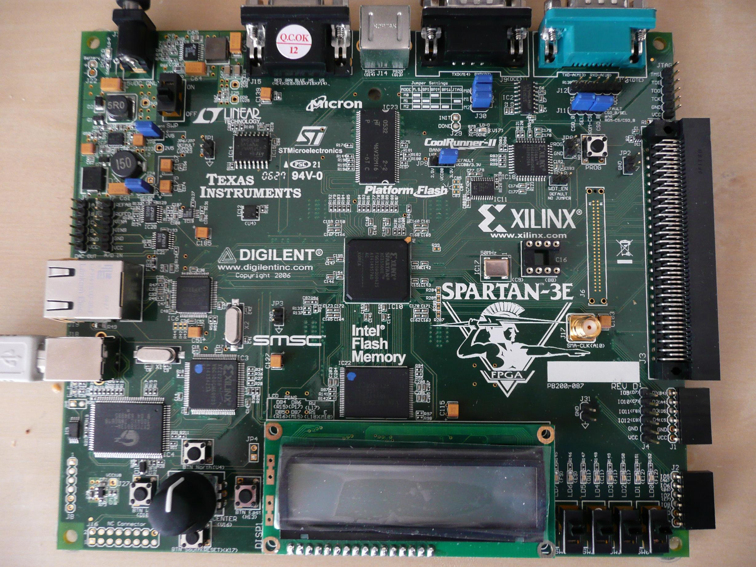

ich hatte nun zwei Semester VHDL und hab noch nicht einen FPGA damit
gefüttert. Das würde ich jetzt gern mal nachholen. Ich dachte da an ein
Board mit nem XILINX drauf. Ich glaube ein Spartan 3 tuts erstmal.
Ich dachte da an das von Trenz Electronic Spartan 3E für ~130€.
Wäre das Board zu empfehlen? Kennt ihr vielleicht an anderes besseres?
An Perepherie hätte ich schon gern DAC´s ADCs oder so um einfach auch
mal was damit zu machen und nicht nur Stiftleisten zu programmieren:)
Vielen Dank für Tips..

Mit dem Board machst Du sicher nichts verkehrt.

Das Board ist, nicht der Hit. Vor allem die AD/DA Sektion. Alles
Single-Supply und die V_ref ist nicht nach aussen geführt - relativ
sinnfrei. Der Rest, absgesehen vom ganzen SPI-Schnulli, ist nicht sooo
schlecht.

Den Jtag Programmer brauchst Du für das Board nicht, es hat einen
eigenen über USB.
Den Grund weshalb dort ein CPLD mit verbaut wurde kann Dir vermutlich
nur der Entwickler des Boards verraten.
Auf der Digilent Webseite Seite gibt es Dokus zum Board evtl findest Du
dort wozu der benutzt wird.
von Mike (Gast)
Ein Blick in die Anleitung hilft begrenzt. Auf dem Board sind 2 CPLDs.
Eins ist Teil des USB Programmers, das andere dient zur Initialisierung
des FPGAs. Du kannst dort auch noch (begrenzt) eigene Logik
unterbringen. Der USB Programmer ist nicht dokumentiert.
Programmierkabel:
Die Anleitung (ug230.pdf Seite 97) erwähnt ein "Digilent JTAG3
programming cable" und dann noch ein "Parallel Cable III" bzw. ein
"Parallel Cable IV". Kannst ja mal reinschauen ob die Pinbelegung und
die unterstütze Spannung stimmt.
Wenn du eigene Erweiterungen an das Board anbauen willst, dann solltest
du bei Trenz vielleicht noch gleich eine passende Buchse (Hirose FX2)
mitbestellen. Ansonsten hast du nur 3 Stiftleisten mit jeweils 4
Anschlüssen.

Das board ist im Wesentlichen eine gesponsorte Werbeplatine der Firmen
Micron, Linear und TI. Entsprechende Chips findest Du dort drauf.
Zum Basteln und Lernen ideal. Nur ein DDR2 RAM hätte ich nicht drauf
gebraucht.
von Gast (Gast)
Das tolle an dem board ist: Auspacken, anstecken, webpack installieren
und es  funktioniert!
Auch alle beispiele, die es dazu von xilinx gibt und ich bisher getestet
habe, haben auf anhib funktioniert:
http://www.xilinx.com/products/boards/s3estarter/reference_designs.htm
Bei dem board ist alles dabei um praktisch von null zu starten.
