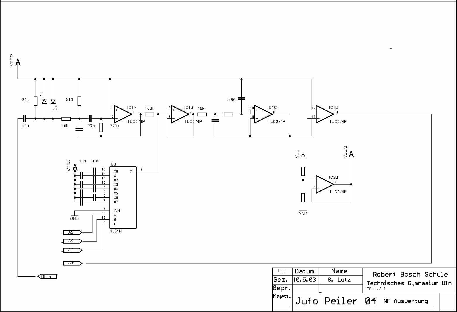

Guten Abend,
ich bin gerade dabei mich nach längerer Pause wieder mit
Mikrocontrollern zu Beschäftigen.
Aktuell möchte ich eine Schaltung welche einen 250 Hz Sinus aus einem
Rauschsignal herrausfiltert und den Nulldurchgang feststellt in einen
Controller Digital implementieren.
Der Aufbau ist grob folgender Maßen:
Bandpass - > SC Filter -> Anti Alising Filter -> 0v komparator
Mir stellt sich nun die Frage ob ich soetwas auf einem AVr halbwegs in
Echtzeit implementiert bekomme, oder ob ich auf einen anderen Controller
(ARM?) ausweichen müsste.
Grundkentnisse in Signalverarbeitung und Systemtheorie habe ich zwar,
jedoch fehlt mir etwas der Einblick wie rechenintensiv solche
Filterungen sind.
Viele Grüße Steffen
PS: Für Tipps zur realisierung von Filtern mit Beispielcode oder
ähnlichem wäre ich auch sehr Dankbar.

von SteffenUl (Gast)
Vielen dank für die Beiden Antworten!
Ja das wollte ich in den Semesterferien mal angehen, bzw mich dorthin
einarbeiten.
ich wollte nur im Vorherein abklären ob eine digitale realisierung
prinzipiell möglich ist . Insbesondere macht mir hier die Hohe Güte des
SC Filters sorgen.
Grüße
PS Anbei der Schaltplan der frühreren Analogen Schaltung
Ja, den Artikel habe ich damals von Günter DL9SU kompiert bekommen, und
es war mit der Anfang des Projekts, bei der er mir sehr geholfen hat.
Danke nochmal an dieser Stelle falls du dies. liest.
Das ergebniss war damals, ein Dopplerpeiler im Europlatinenformat, mit
APRS  GPS  PC anbildung mit automatischer Nordkorrektur.
Leider ist das Gerät über den Prototyp und Wettbewerbsteilnahme nicht
hinausgekommen, da dann irgedwie die Zeit fehlte, und sich bei mir dank
eines freundlichen Herrns der Jury die Frustration breit gemacht hatte.
Durch das Studium hab ich wieder Lust bekommen am Gerät weiter zu
arbeiten, und da das alte Gerät aus einer Unmenge Bauteilen besteht
wollte ich einen kompletten Neuaufbau beginnen, und hierbei möglichst
viel der Funktionalitäten in Software realisieren.
Weiche Antennenschaltfunktion via PWM steht schon, GPS USB und APRS
dürften auch im Bereich des machbaren liegen
Ob es sich lohnt die NF Auswertung auch digital zu erledigen wird sich
zeigen, momentan tendiere ich ehr dagegen, wobei ich den
Analogmultiplexer gerne aus der Schaltung raus hätte. Und zu speziellen
Programmierbaren SC Filtern wie von Maxim möchte ich nicht greifen.
Grüße

von Alex (Gast)
wievielter Ordnung ist denn nun die Übertragungsfunktion deines Filters.
Welche Wortbreite haben die Abtastwerte und welche Genauigkeit wird
benötigt?
Nur mit diesen Angaben könnte man genau beurteilen, welcher Prozessor
für die genannte Aufgabe geeignet ist.
Also:
G(p) => G(z)
Bei G(z) schauen wie man es am besten zerlegen kann für eine optimale
Implementierung.
Additionen + Multiplikationen zählen und Wortbreiten beachten.
Dann mit Sicherheitsfaktor schauen, ob es passt.
