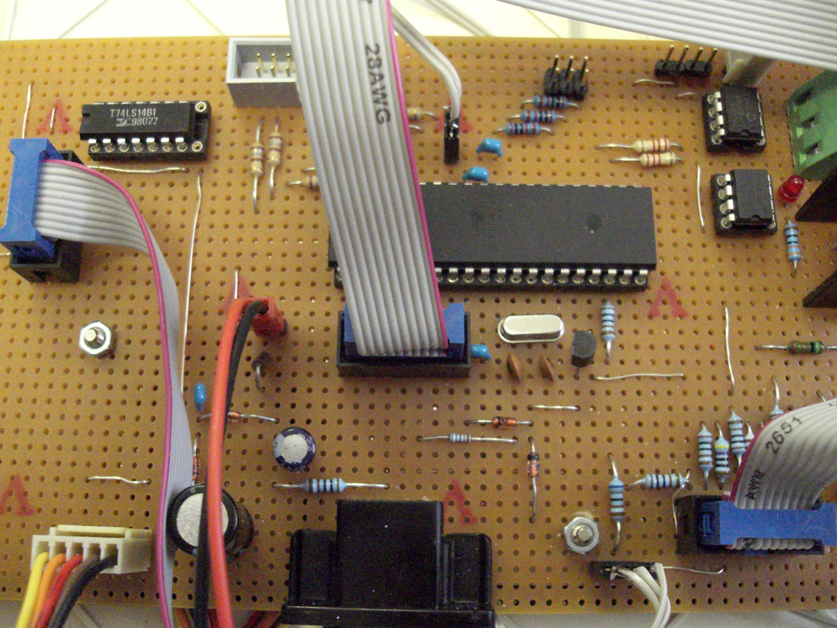

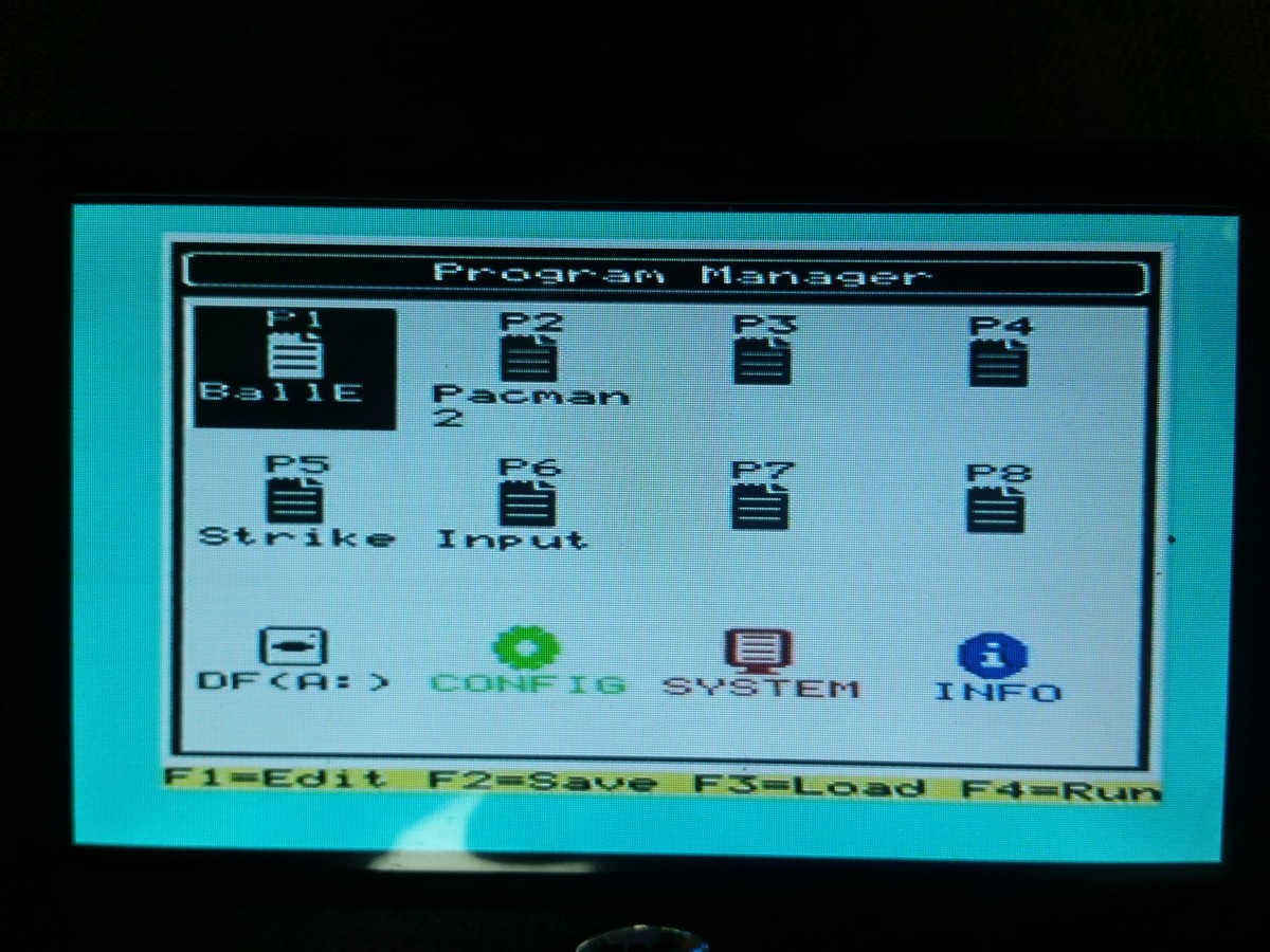

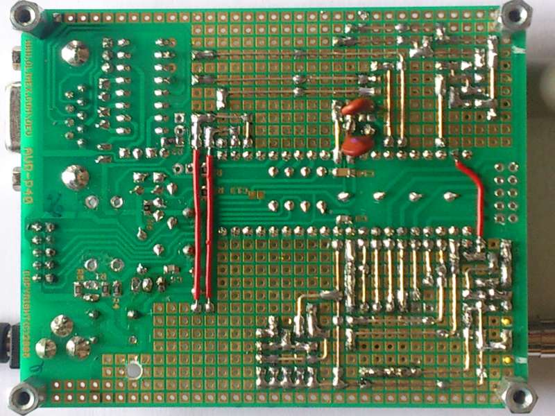

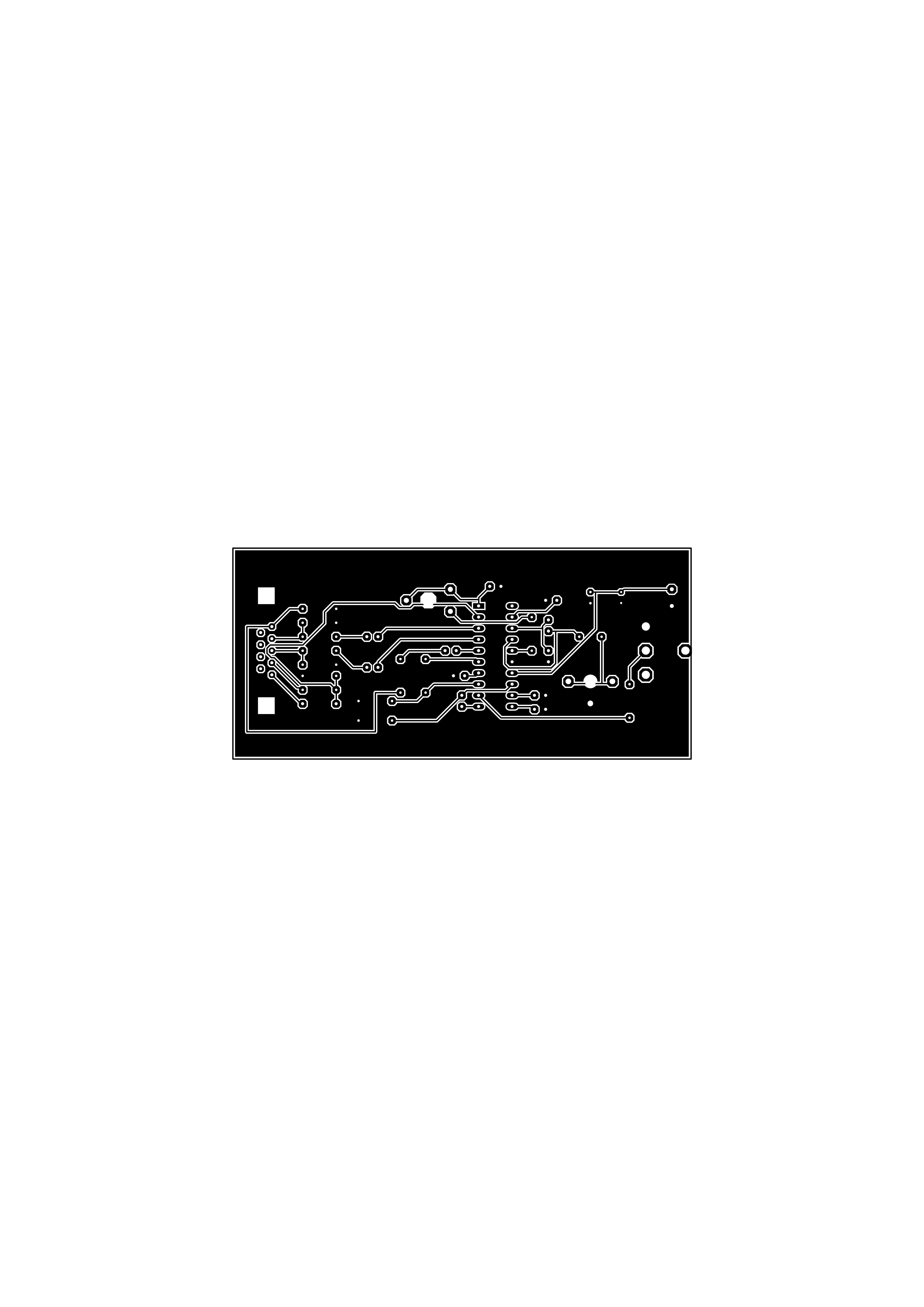

von KILO (Gast)

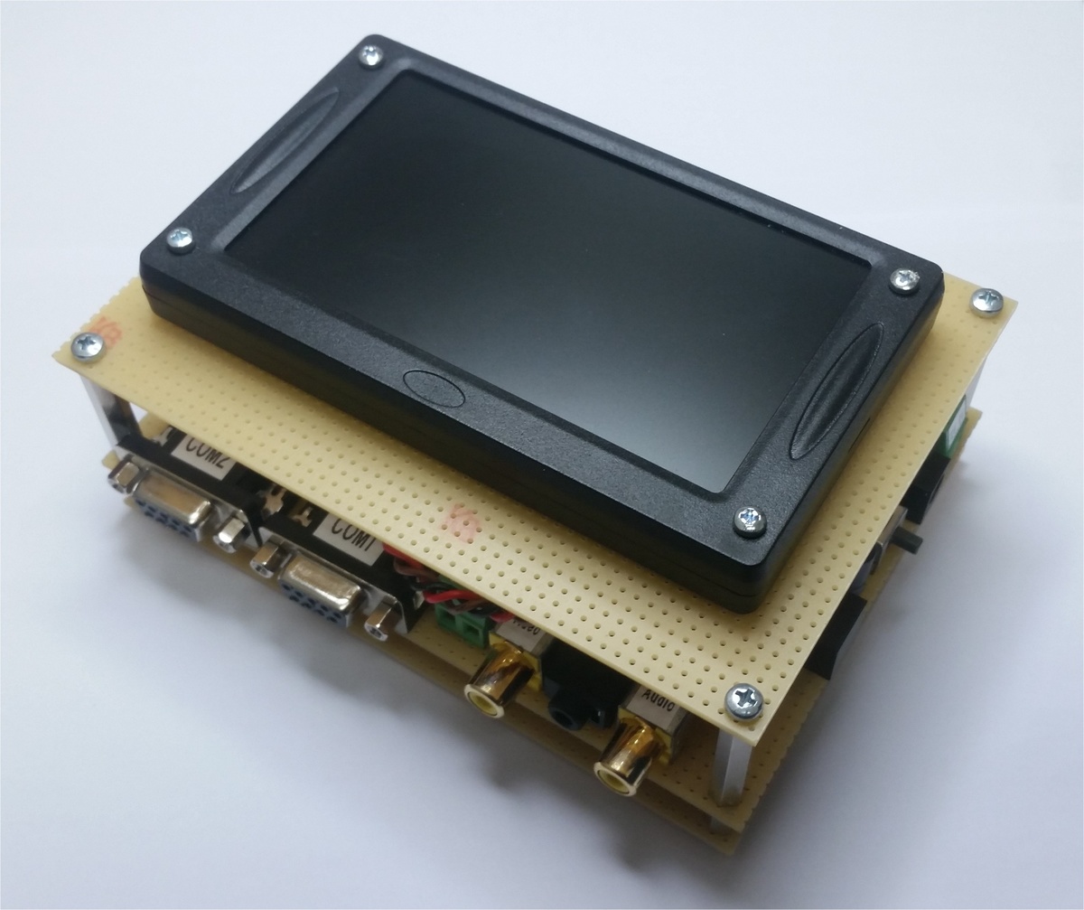

So, anbei mal mein "Basic Computer / Spielekonsole"

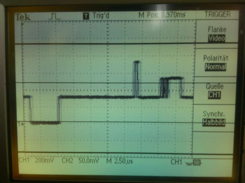

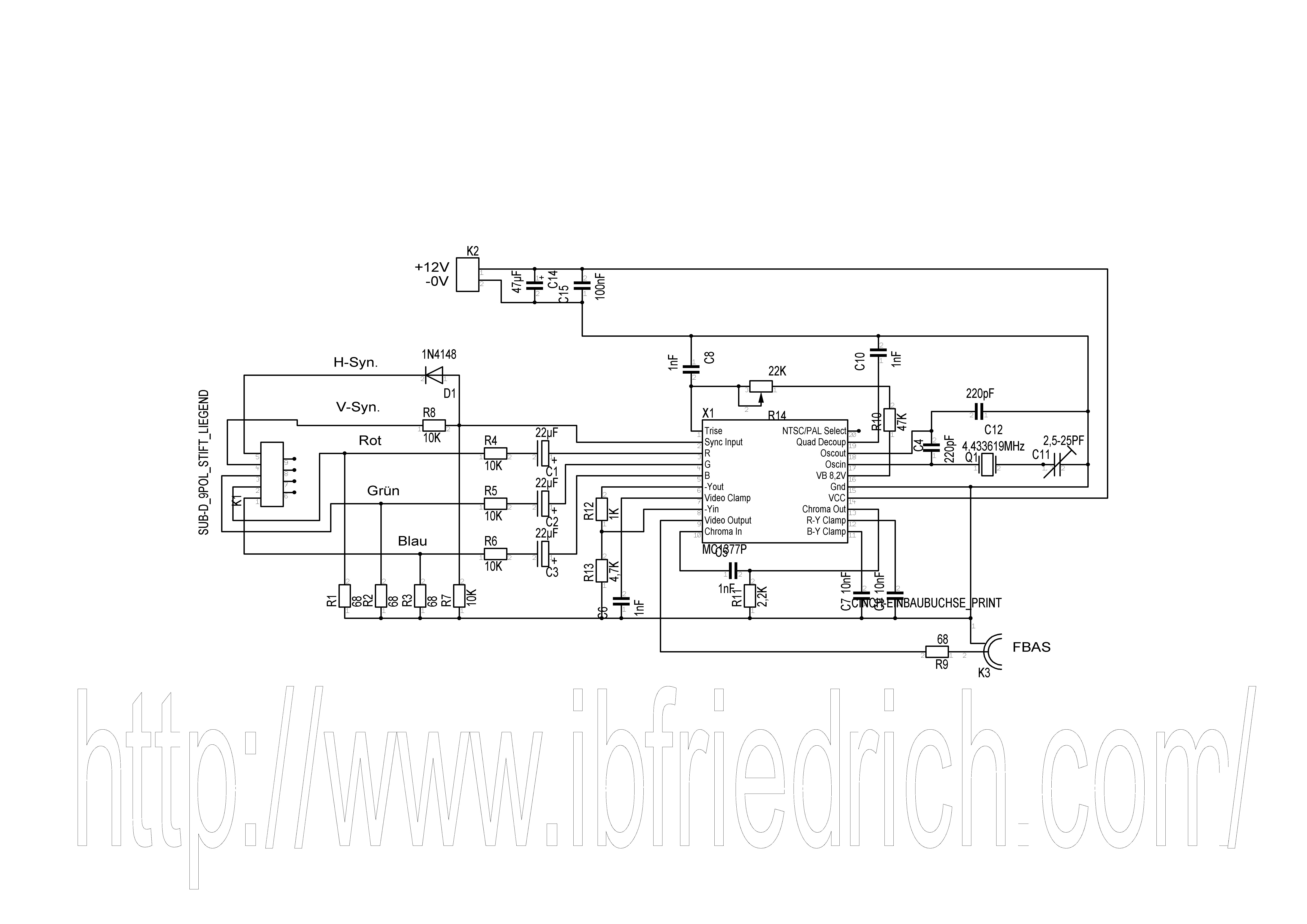

Hallo Jörg,
wie Dir sch per Mail mitgeteilt, hab ich mal eine Schaltung getestet
welche aus einem RGB H+V - Signal ein FBAS - Signal macht.
Mit Erfolg. Diesen Erfolg will ich gern hier im Forum teilen.
Ich habe die entsprechenden Dateien als *.GIF angehängt.
Wer gern die Orignale Target.3001 Datei hätte, soll sich bei mir melden.
Kernstück ist ein MC1377 von Motoro. Sind leicht zu bekommen.
Habe mir gleich drei für 10Euro zu gelegt.
Die 1nF Kondensatoren sind im Wert unbedingt einzu halten.
Bei längeren Kabelverbindungen, ist es sinnvoll die 68Ohm Widerstände
gegen 75Ohm zu tauschen. Wegen des Wellenwiderstandes von Videokabeln
(75Ohm).

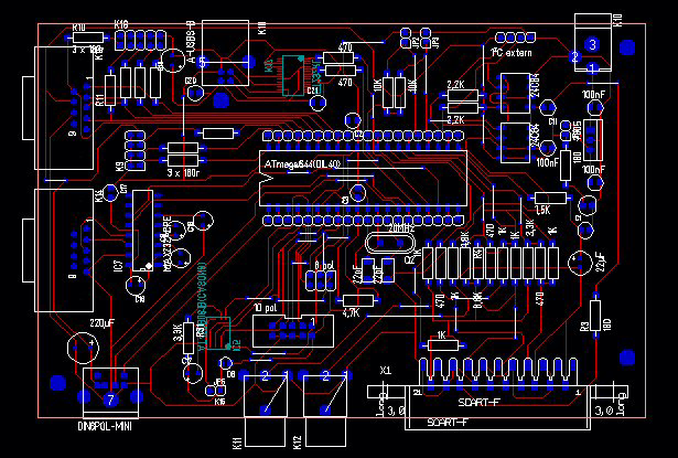

So,
ich hab dann auch mal ein layout erstellt, welches ich vermutlich
demnächst auch ätzen lasse.
Schnittstellen und Peripherie:
- Scart
- Chinch Video und Audio
- PS/2 Anschluss
- Serielle RS232
- USB an 2. serielle Schnittstelle
- 9 pol. parallel (Joystick, Belegung wie Atari, C64, etc.)
- Stiftleiste parallel I/O
- I²C
- 10 pol. und 6 pol. ISP
Bauteile:
- 2 x EEPROM
- Dataflash auf Platine
- FT232RL USB Modul
- MAX232 für die serielle
Hoffe das mit den Schnittstellen funktioniert.

Oha... das klingt zu kompliziert! :(
Bin ja auch nicht so bewandert was Assembler angeht!
Zeichensatz ändern ist nicht das Problem. Die Farben hab ich mir auch
schon angepasst auf C64 Style :))
Die Cursorsteuerung im menü ist mir noch nicht so klar. Wollte
eigentlich ein weiteres Icon neben dem Info legen und dort die
Statuszeile ablegen! Aber da blicke ich noch nicht ganz durch!
Genauso wie mit dem Sound.
Ich habe in den Sourcen nur das perl script gefunden um den soundtable
zu erstellen!
LG
Dominik
PS: Habe vor die Basic Referenzen was aufzupeppeln sowie ein paar
listings zu erstellen von meinen ganzen Spielen!
Vlt noch ein kleines handbuch dazu, mal schauen!

Die Menü-Routinen liegen in "modules/menu.asm", dort gibt es auch
Routinen zum Zeichnen der Symbole (z.B. "menu_cfgicon"). Eine solche
brauchst Du auch für das eigene Icon. Nach "menu_main_11" müsste dann
noch die Abfrage für das zusätzliche Icon und Aufruf der zugehörigen
Funktion integriert werden. Ob dafür aber noch Platz im Flash ist, wage
ich zu bezeifeln.
Die Soundausgabe läuft fast komplett im Video-Interrupt, zu finden im
File "libmio/vint_o.asm". Dort nach "calculate sound" suchen.

Hallo Jörg,
danke für deine Antwort!
Wie sich das mit draw_icon, etc. verhält habe ich bereits rausgefunden!
Ganz blicke ich noch nicht durch mit der Cursorsteuerung. Denn DOWN
funktioniert ja nur wenn ich mit dem Cursor in der ersten Zeile bin und
unter mir entweder das FLASH Symbol, Config oder Info ist. tricky...
Ich speicher die einzelnen .asm Dateien immer und compiliere
anschließend alles mit deinem AVREL.exe. Dadurch sehe ich leider nicht

1. Wo wird das Loader Icon erstellt?
Alle Icons werden in menu.asm erstellt und angezeigt. Das Loader Icon
finde ich nicht.. will es löschen. Bzw. hab es gelöscht aaaaaber: Da ich
ja jetzt einen blauen Hintergrund habe, ist der Hintergrund bei dem das
Loader Icon war immer noch schwarz!
2. Im Menü wird ja der Fensterrahmen angezeigt. Über der Statuszeile ist
eine Leiste. Die Box habe ich wegbekommen. Die Zeile in der die Leiste
angezeigt wird finde ich nicht. Ich meine den Balken der die Icons von
der Statuszeile trennt.
von Joerg W. (joergwolfram)
Hallo Dominik,
der Loader ist ein quasi vorinstalliertes Binärprogramm. Das lässt sich
auch einfach löschen. Bei Nicht-BASIC-Programmen steht die
Icon-Definition im Programmheader. Dafür gibt es im Bereich "Interna"
den Abschnitt "Das API für Binärprogramme".
Wenn Du den Loader nicht brauchst, dann einfach in der main.asm einfach
bei 0x6000 das include rausschmeißen und durch einen leeren Block z.B.
vom Programm darüber ersetzen.
Der Code für die Zwischenzeile geht in der menu.asm ab Zeile 45 los.
Dort werden 0xf8, 28 x 0xf1 und abschließend 0xf9 in die entsprechenden
Bildschirmspeicherzellen geschrieben.
Die Anzahl der Zeilen wird in erster Linie durch das RAM limitiert, da
während des Editierens der gesamte Quelltext im RAM liegen muß. Beim
Flash könnte man einfach für eine höhere Zeilenanzahl die Zahl der
Programme verringern. Man kann aber Subroutinen in andere Programme
auslagern. Wenn das nicht reicht, könnte man einen ATMega1284P nehmen
und den Code entsprechend umschreiben.
Jörg

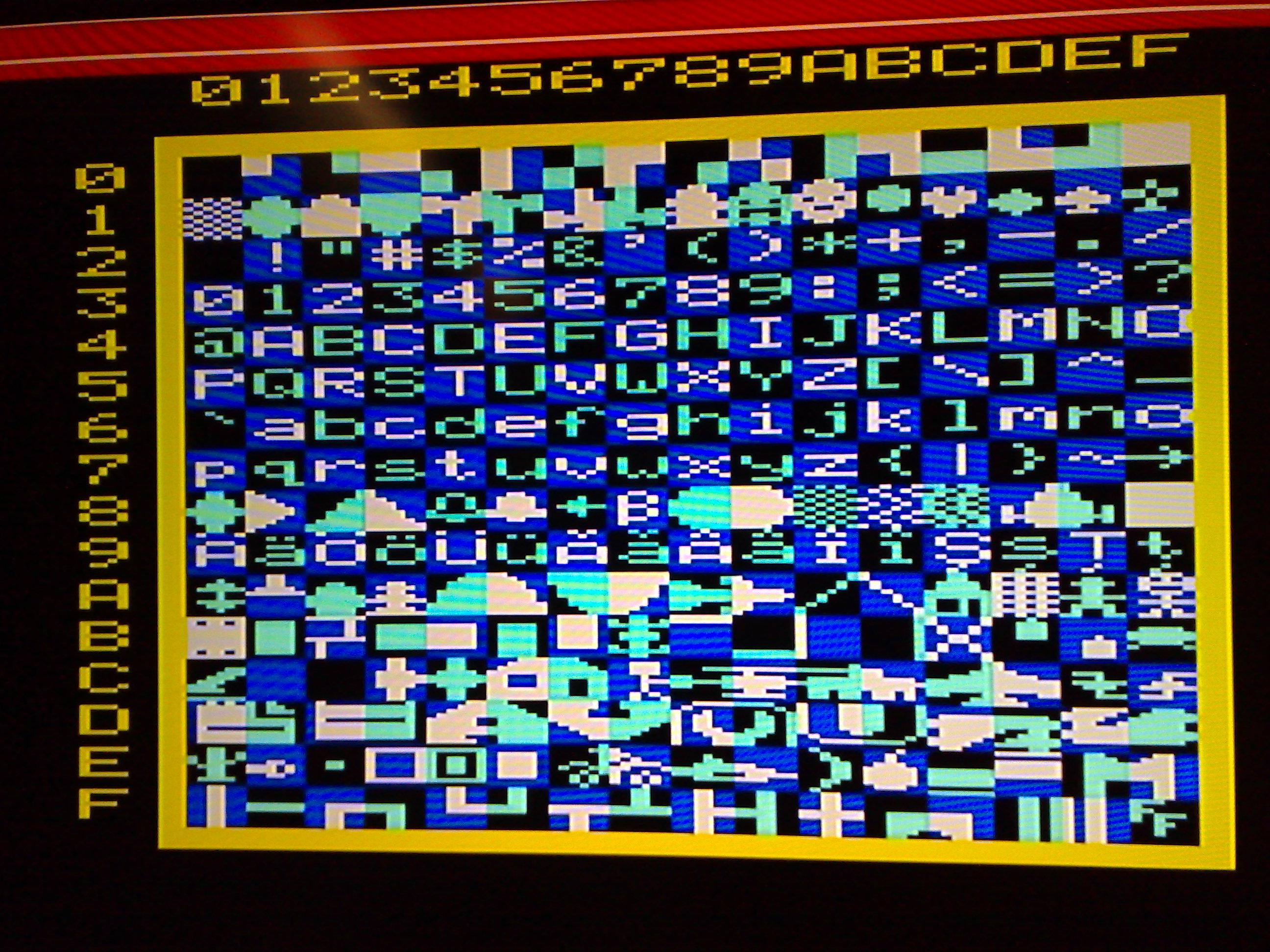

Jörg,
bei deinem Mega16 Projekt konnte man den Zeichensatz mehrfahrbig
darstellen! Das war natürlich genial!!!
Geht das beim aktuellen 644 Projekt nicht???
Ich meine in der .dat Datei... jetzt bestehen die Zeichen aus ... und
xxx
im 16er war durch einen Buchstaben die Farbe angegeben!
1. zum Senden der Listings über die serielle Schnittstelle: Im Editor
CTRL +F2, steht auch in der Anleitung
2. Man kann für jedes Zeichen Vordergrund- und Hintergrundfarbe
festlegen, warum sollte das dann auch noch in den Zeichensatz. Der
Mega16 hatte nicht genügend RAM für extra Attribut-Bytes
Jörg
von Kilo (Gast)
Hi Jörg,
nein.. hast mich falsch verstanden...
Im Zeichensatz der 16er Version war z.B. die Kugel für Pong mit einem
weißen Schatten.
Der Smily war gelb und hatte rote Augen! Das war bereits im Zeichensatz
festgelegt...
Beispiel:
644:
.xxx.
xxxxx
.xxx.
Ergebnis: Ein einfarbiger Ball
16er:
.YYY.
YYBYY
.YYY
Ergebnis: Ein gelber Ball mit blauem Punkt in der Mitte.
Im aktuellen Zeichensatz nehmen die "Öffnungen" der Augen eines Smilies
ja die farbe des Hintergrundes auf. Wenn ich jedoch im Zeichensatz
anstelle eine X ein R für rot eingeben könnte, dann würden die Augen rot
sein und die Kopf farbe kann ich in BASIC wählen.
Dafür gibt es (mit Einschränkungen) den Videomode 6 oder den Tile/Sprite
Treiber. Theoretisch könnte man auch die Ansteuerung wie beim Mega16 in
einen ladbaren Treiber packen.
Jörg

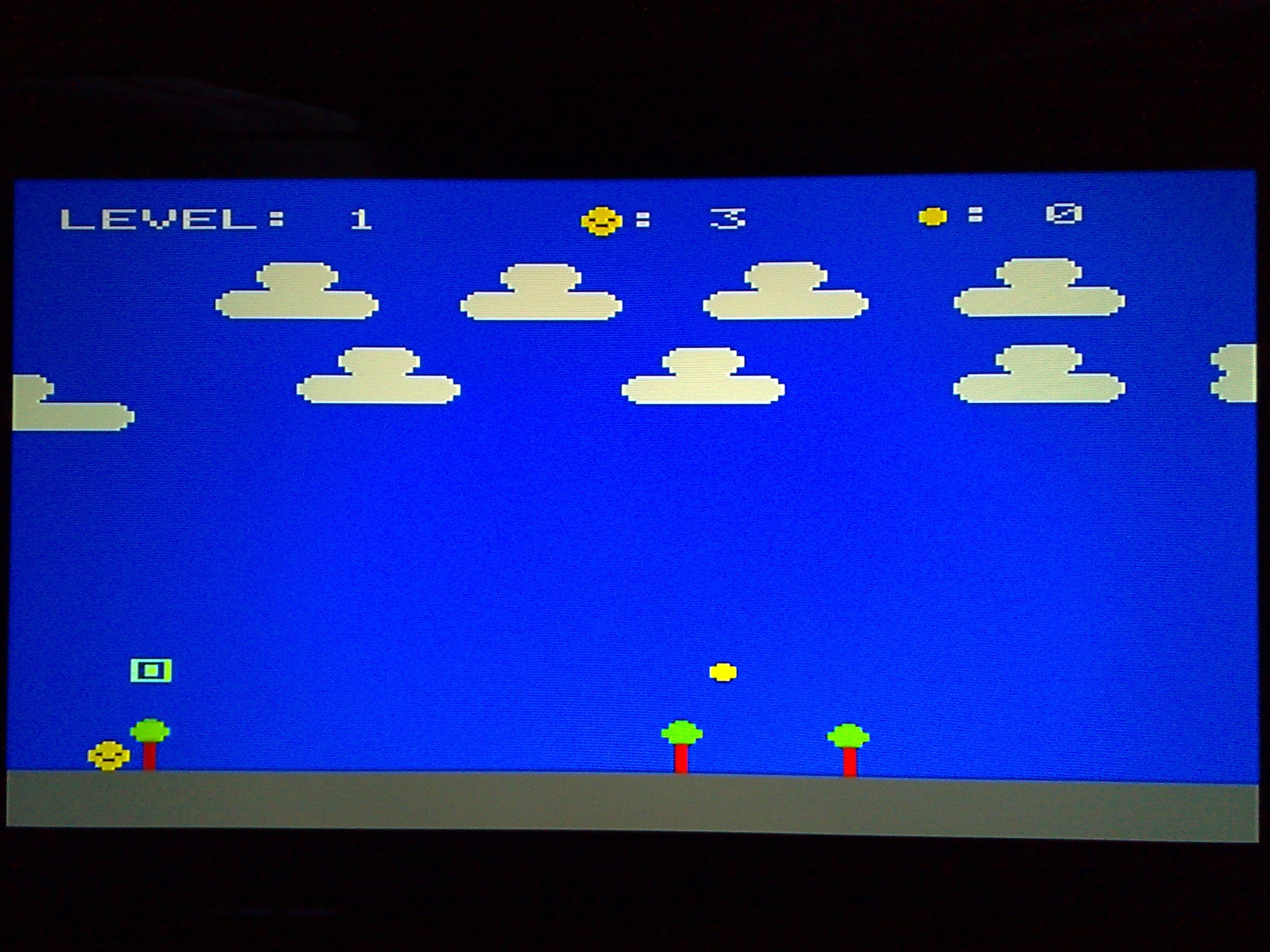

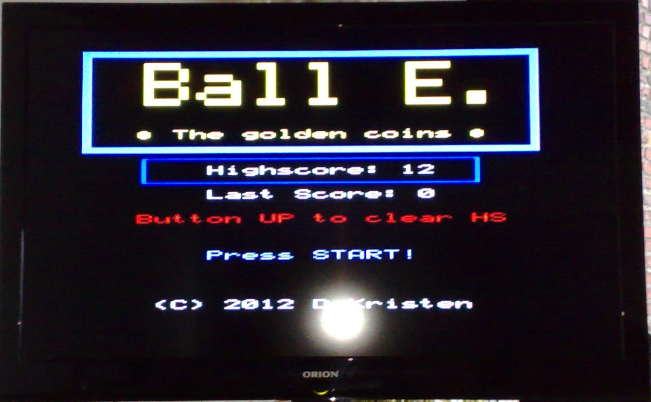

So,
hier nun eins meiner Spiele!
Es ist ein kleines Jump'n'run.
gesteuert wird mit Joystick, links, rechts und hoch!
Die Belegung muss sich natürlich jeder selber einstellen:
Zeile 11 => Joystick rechts
Zeile 12 => Joystick links
Zeile 13 und 85 => Joystick hoch
In den einzelnen levels stehen Bäume am Boden, logisch, welche von level
zu Level mehr werden. Ihr dürft diese Bäume nicht berühren sonst
verliert ihr Leben!
Die gelben Münzen bringen Punkte. Ab 10 Punkten könnt ihr sogar höher
springen!
Wenn ihr gegen den grünen Block springt, erscheint an irgendeiner Stelle
eine lila Glocke. Springt auch gegen diese und ihr erhaltet ein
zusätzliches Leben.
Ab einem bestimmten Level gibt es diese Glocken nicht mehr und es ist
nur noch eine Frage der Zeit wie lange ihr durchhaltet!
Dominik
PS: Als nächstes werd eich hier mal Pong One veröffentlichen. Ein
One-Player Pong mit 3 Schwierigkeitsstufen!

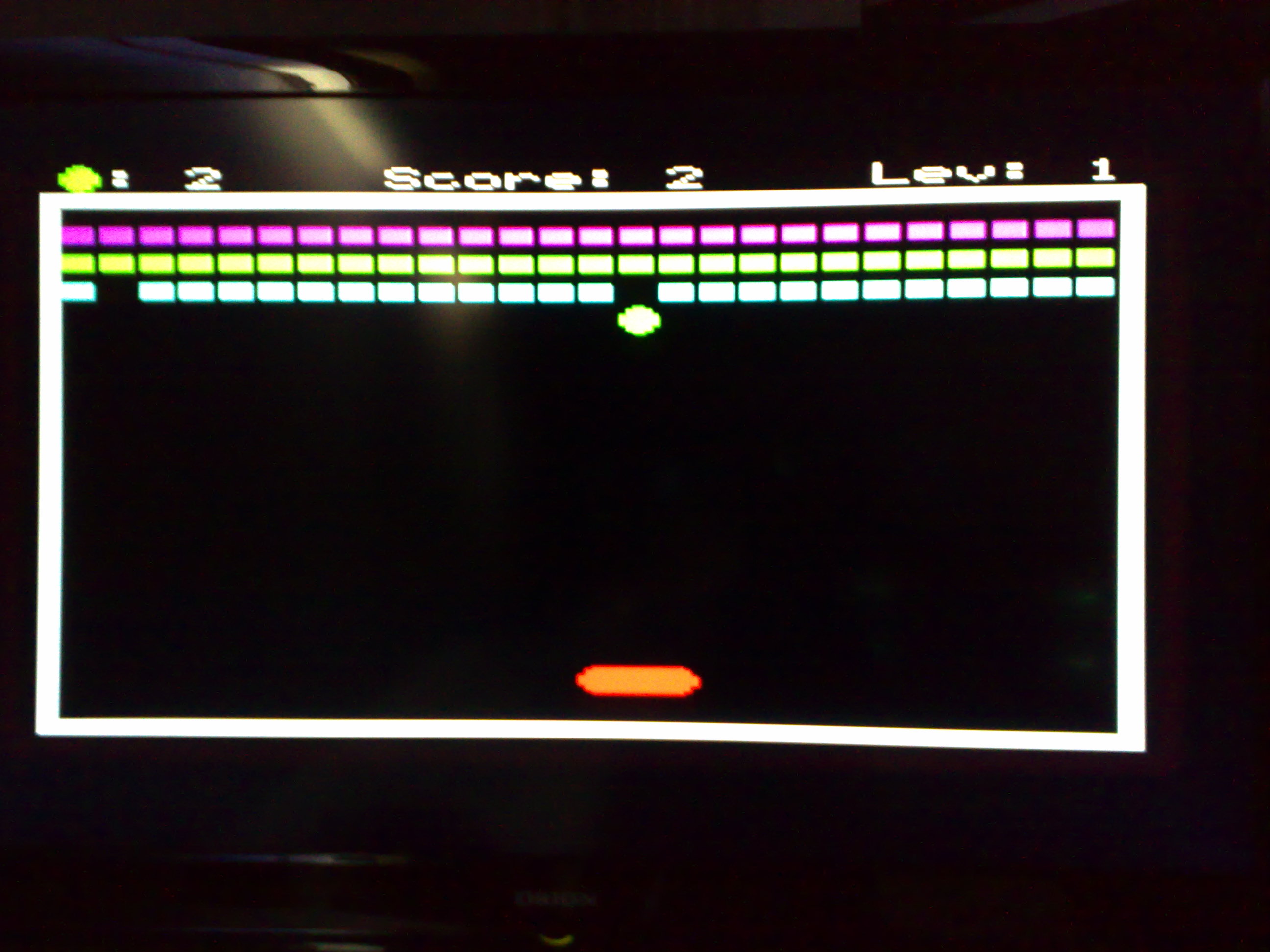

So, bin grad an Breakout (Arkanoid) dran.
Das blöde ist die Ball Physik... will den Abprallwinkel ja abhängig von
der Paddlebewegung machen!
Das Paddel besteht aus 3 Zeichen. Ich könnte quasi wenn der Ball das
mittlere Zeichen trifft den Winkel so lassen, wie bei Pong.
Und dann abhängig ob die linke oder rechte Seite des Paddle getroffen
wird den Winkel vergrößern... aber wie? Leider kann ich nur mit ganzen
Zahlen arbeiten.

hi Dominik wie kommt man  bei deinem ballE game wieder auf dem
Startbildschirm? er wurde mir nur einmal angezeigt ,wo ich das erste mal
das Spiel gestartet hab ? sonst echt super Spiel !!
von Kilo K. (kilo81)
Danke :)
Wenn du Game Over bist, dann gelangst du wieder zurück...
Ansonsten musst du abbrechen mit CTRL+C
Im Moment sind halt nur die 4 Himmelsrichtungen sowie 1 Feuerknopf in
Verwendung!

Greetings Kilo
Can i purchase one of these boards, I have the original chipbasic2 board
with Atmega1284 insitu.  I primarily use it with the AX81 configuration!
regards
Frank
Kilo schrieb:
> So,
> - Scart
> - PS/2 Anschluss
> - Serielle RS232
> - I²C
> Bauteile:
> - 2 x EEPROM
> - FT232RL USB Modul
> Habe jetzt nochmal versucht die Version 1.45 zu compilieren mit AVRA und
> AVRASM2 und AVRASM32.... keine Chance... immer wieder unterschiedliche
> Fehlermeldungen :(((((
von Kilo (Gast)
Hi Frank,
I don't really sell the boards!
First I have to let produce them first but I'm still not satisfied with
the layout. I will change some of the hardware like USB, Sound, and so
on.
Bin noch in der Bastelphase... Zur zeit mache ich ein paar neue Spiele
und bastel noch was am Board. Teste ein wenig mit dem FT232RL Baustein.
So,
im Moment bastel ich an Breakout (Arkanoid)... Hab momentan schon 3
Level! Klappt super!!!
Anbei auch mal mein aktuelles Menü-layout im C64 Style :)
Und den aktuellen Zeichensatz. Hab ihn erweitert um Spielerelevante
Zeichen wie Hubschrauber, Motorrad, Raumschiff, Herz, Karo, pik und
Kreuz und und und... bin aber noch nicht fertig!
Auch am Sound habe ich was gearbeitet. die Noten mit langer Hüllkurve
klingen zur Zeit etwas elektronisch verzerrt. Bei Musik nicht schlecht.
Aber gefällt mir noch nicht ganz! Ich will ein etwas polyphoneren Ton
haben und etwas verzerrter!!
Auch das Platinenlayout wird sich wieder ändern. Bin mir aber nicht ganz
sicher ob ich das System modular aufbauen soll oder alles auf eine
Platine schmeißen soll. PCB würde mich momentan 39 € kosten :(

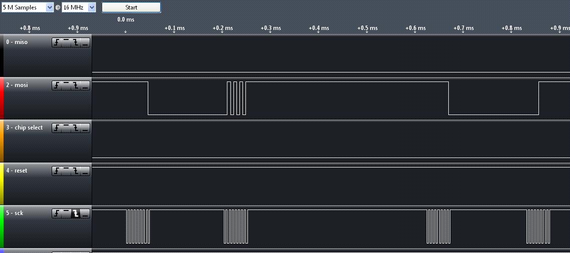

Hallo Jörg,
also ICH habe nichts dagegen :)
Musste übrigens den Dataflash baustein von der Platine schmeißen. Beim
Flashen des AVR wird dieser gelöscht. Das heißt er muss steckbar sein
und darf nicht parallel zum ISP liegen :(
Bislang habe ich es nur geschafft ein bißchen Zeichencode und Farben zu
ändern. Naja bis auf den Editor, da finde ich keine Farbinformationen
der einzelnen Zeilen.
Ich schaffe es einfach nicht mich durch die Bytes zu arbeiten um zum
Beispiel mehr Zeilen im Editor hinzukriegen. Also ich kriege schon eine
96. zeile hin, aber dann gibts nur Systemkomplikationen :)
Dominik
Hallo Dominik,
es sollte reichen, den /RESET Pin des Dataflash mit dem des ATMega zu
verbinden. Dann beibt der DF während der ISP im idle und es sollte
nichts überschrieben werden. Bei "Erweiterungen" ist das auch so
dargestellt.
Danke Jörg!!!
Ach herrjeh... da steckt die Zeile also... :))
ich dachte auch eher an den 128P als Controller...
weniger Arbeit bei mehr Flash!
Das mit dem reset Pin verstehe ich nicht ganz!
Um den DF im Betrieb zu beschreiben, muss dieser doch zwangsläufig mit
allen Pins verbunden werden laut "Erweiterungen"
Wenn ich nun parallel dazu den Flash des Atmegas beschreibe also eine
neue Hex reinflashe, bekommt der DF alles mit ab! Welche Pins müsste ich
denn dann physikalisch trennen durch Jumper?
Während des Flashens über ISP wird der ATMega im Reset gehalten (=LOW),
bei einer Verbindung zum Dataflash befindet sich dieser damit auch im
Reset und sollte nicht auf Kommandos reagieren. Ebenso könnte man dem
CS-Signal noch einen Pull-Up spendieren.
Getestet habe ich das aber nicht, da sich bei meinem Aufbau
(Dataflash-Module) ISP und Dataflash gleichzeitig rein mechanisch
ausschließen ;-)
Beim Mega1284P sollten sich mittels eines entsprechenden IRAM-Treibers
zumindest 12K RAM als Array-Erweiterung nutzen lassen. Alles andere ist
wohl mit größerem Aufwand, tiefgreifenderen Änderungen im System und
Verlust der Komatibilität zum Mega644(P) verbunden.
Jörg
von Dominik (Gast)
Mh, ich werde mal schauen was ich mache. Schön ist natürlich so eine
kleine "Festplatte" mit an Board zu haben. Naja, der Dataflash wollte
nach dem flashen des Atmegas neu formatiert werden. Von daher hat er
sich beim flashen irgendwie daneben benommen. Soll ich also mal CS und
Reset einen Pullup am DF spendieren?

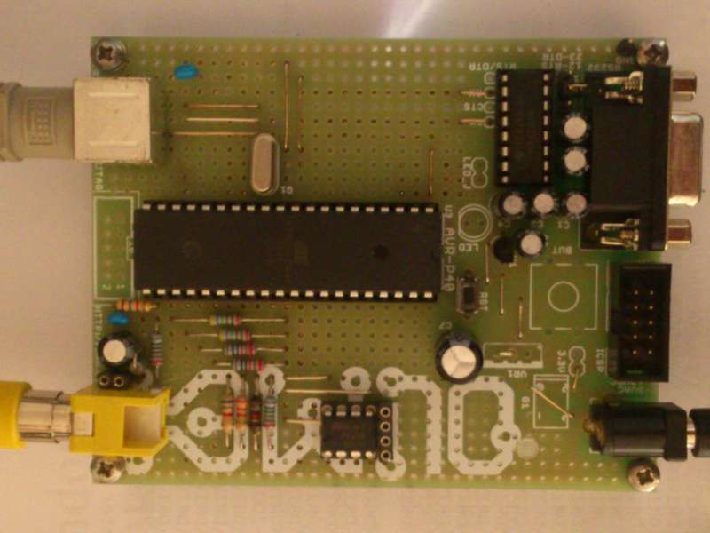

von Alexander D. (Firma: Privat) (alexdaix)
Hallo!
Am Wochenende war endlich mal Zeit sich Jörgs 1A "homecomputer" selbst
aufzubauen um damit aus dem Schatten der "nur Mitleser" zu treten..
Nachdem die Schlatung auf einer Experimentierplatine aufgebaut war
(siehe Bilder 644LPunten/oben) den 644 mit dem hex file aus dem Paket
von Jörgs Seite programmiert und schon ging es los.
Ich bin echt begeistert was der 644 leistet im Vergleich zum seeligen
ZX81. Die Limitierung auf 90 code Zeilen war nur auf den ersten Blick
eine denn Unterprogramme lassen sich ja zur Laufzeit nachladen - sehr
schlaues Konzept!!

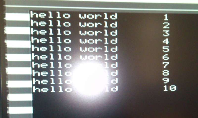

Der Spaß ließ dann nach einer Weile nach weil das Bild ein Geisterbild
verunziert... siehe Bilder "Bildausgabe"..
Es sieht so aus als ob der Takt des 644 instabil ist also 20MHz Quarz
eingelötet und die SMD Kondensatoren durch bedrahtete ausgetauscht.
Leider keine Änderung.
Die Bilder sind mit einer Wandlerbox FBAS - VGA von einem LCD Monitor
aufgenommen, das Problem bleibt aber auch mit anderem Kabel, an einem
analogen Fernseher gleich.
Die 5V Versorgungsspannung sind auch nicht Quelle der Störungen
Ich früchte damit sind die Hardwaremäsigen Fehlermöglichkeiten
abgeklappert oder fällt jemandem noch etwas ein?
So wie ich Jörgs Konzept verstehe, wie das Bild erzeugt wird, bleibt da
kaum eine Möglichkeit für einen "jitter", richtig?
Bleibt die Frage ob der hex-file ne Macke haben kann und ich mir selbst
einen hex-file erstelle. Jörg kann das sein?
Die fuse settings sind dreimal geprüft und sind so gesetzt wie sie
sollen.
Sachdienliche Hinweise zur Ergreifung des Übeltäters nehm ich gerne
entgegen!
Vielen Dank auf jeden Fall für das schöne Wochenendprojekt und einen 1A
homecomputer!!
Alex
@ Alexander
tritt das Phänomen auch bei RGB auf? Eventuell hilft es, den
Videoausgang auf der Leiterplatte mit 100-150 Ohm "abzuschließen". Auf
das Hexfile als Ursache würde ich nicht tippen. Das Ausfransen des
Borders in Bild 2 ist normal (gilt auch für das Border-Ende am rechten
Bildrand), da hier keine aufwändige Synchronisation auf den Timer
gemacht wird.
Bei den den Geräten, mit denen ich getestet habe liegt das aber
außerhalb des Sichtbereiches.
Jörg
Hallo Jörg!
Danke für Deine Tips!
Der erste Tip, nach einer Fehlanpassung des Videoausgangs in Richtung
zur FBAS-VGA Wandlerbox zu suchen hat keine Änderung gebracht.
Der zweite Tip, Deine Erklärung zu dem "ausgefransten" linken Bildrand
hat jetzt wohl auch die Erklärung für meine Schatten behaftete Ausgabe
gegeben.
Mein Videosignal hat mit dem Scope gemessen die gleiche zeitliche
Unsicherheit (siehe Bild) und wird damit der Grund für die Macke in der
Bildausgabe sein -> also erstmal "working as designed".
Bei nächster Gelegenheit probiert ich den Tip aus den Fernseher per RGB
- Scart mit einem Signal zu versorgen und werde dann wieder berichten.
Es war doch mal einer hier im threat der die RGB Bildausgabe mit einem
IC auf FBAS gewandelt hat.
War das Bild dort so scharf und ruhig wie man es sich wünscht?
Bzw. hat noch wer anders die gleichen Anzeigeprobleme gesehen?
Danke wieder für eure Hilfe!
Alexdander
Noch eine Anmerkung zum Scopebild...
das LCD hat Kontaktprobleme deshalb die waagerechten Striche im oberen
und unteren Drittel der Anzeige.
Hallo Alexander,
ich kann jetzt die Messung nicht nachvollziehen, aber der Beginn der
Bildinformation (nicht des farbigen Randes) sollte sich bezüglich zum
horizontalen Synchronimpuls nicht ändern. Ansonsten wäre ja das ganze
Bild ausgefranst. Eventuell könntest Du das Oszi im "Normalmodus" (nicht
Video) betreiben und auf die steigende Flanke vom HSYNC triggern.

Ich werde jetzt mal einen Computer aufbauen und in ein altes
Modemgehäuse einpflanzen + der FBAS Schaltung weiter oben von Ralf -
Rainer Ratke!
Die Modemgehäuse eignen sich perfekt, zumal Aussparungen für die
wichtigesten Anschlüsse vorhanden sind.
Momentan weiß ich noch nicht genau wie ich mit dem Parallelport umgehen
soll. Entweder mit einem Schmitt-Trigger als Joystickport oder als I/O.
Oder kombinieren, dann hab ich aber nur einen Input Port mit passiven
Schaltern die auf Masse gezogen werden. Steuern und regeln hat sich dann

Mal ne Frage:
Wenn ich Scart ersetze gegen die FBAS Schaltung... bleiben die
Widerstände für RGB am µC Ausgang bestehen?

Hallo Jörg,
nungut, ich baue die FBAS Schaltung mit dem Motorrola mal zu Ende und
hänge sie an den Videoport. Mal schauen was passiert!
Bei Pollin gibts übrigens für 14 Euro ein kleines LCD mit FBAS Anschluss
PAL/NTSC... perfekt
Außerdem eine kleine Platine auf der man die Flashbausteine auflöten
kann und mit Stiftleisten versehen kann... Noch perfekter.

@ Dominik
Die Wiederstände für den SCART Ausgang brauchst Du auch für das
converter IC.
Über die unterschiedlichen Spannungspegel die auf den Ausgängen Rot,
Grün, Blau ausgegeben werden wird die aktuelle Farbe des Bildpunktes
"gemsicht".
Die eigentliche Funktion des converter ICs ist die 3 Spanungspegel
zusammen zu fassen, damit die Farbe des Bildpunkts ermitteln und diesen
Wert in eine
Frequenz umzuwandeln - fertig ist das FBAS Signal... in der groben
Übersicht!
Das Pollin Display habe ich auch schon gesehen, kam mir aber aber etwas
klein vor und wenn ich es richtig gelesen haben zeigt es 16:9 an womit
die
Darstellung in der Breite verzerrt ist. Leider habe ich in den
Pollinunterlagen nichts gefunden ob man auf 4:3 umschalten kann.
Berichte mal von Deinen Erfahrungen wenn Du es Dir kaufen solltest.
Übrigens auch ohne das converter IC sollte ein Bild zu sehen sein, halt
nur in Schwarz/Weiß.
@ Jörg
Du hast das Scopebild genau richtig interpretiert!
Das Scope triggert auf den Vertikalimpuls und so kommt es daß die h-sync
Impluse "zittern" wenn ich eine einzelne Zeilen anzeigen lasse.
Trigger ich auf den h-sync steht das Signal wie eine 1 genau so wie Du
es vermutet hast!
Die zeitliche Unsicherheit am linken Rand fällt bei dieser Anzeige nicht
auf. Ich seh in dieser Ansicht auch absolut keine Störungen die mein
Schattenbild erklären könnten. Auch unterschiedliche Abschlußwiderstände
ändern an dem sehr sauberen Signal nichts, lediglich an der Amplitude
(wie erwartet).

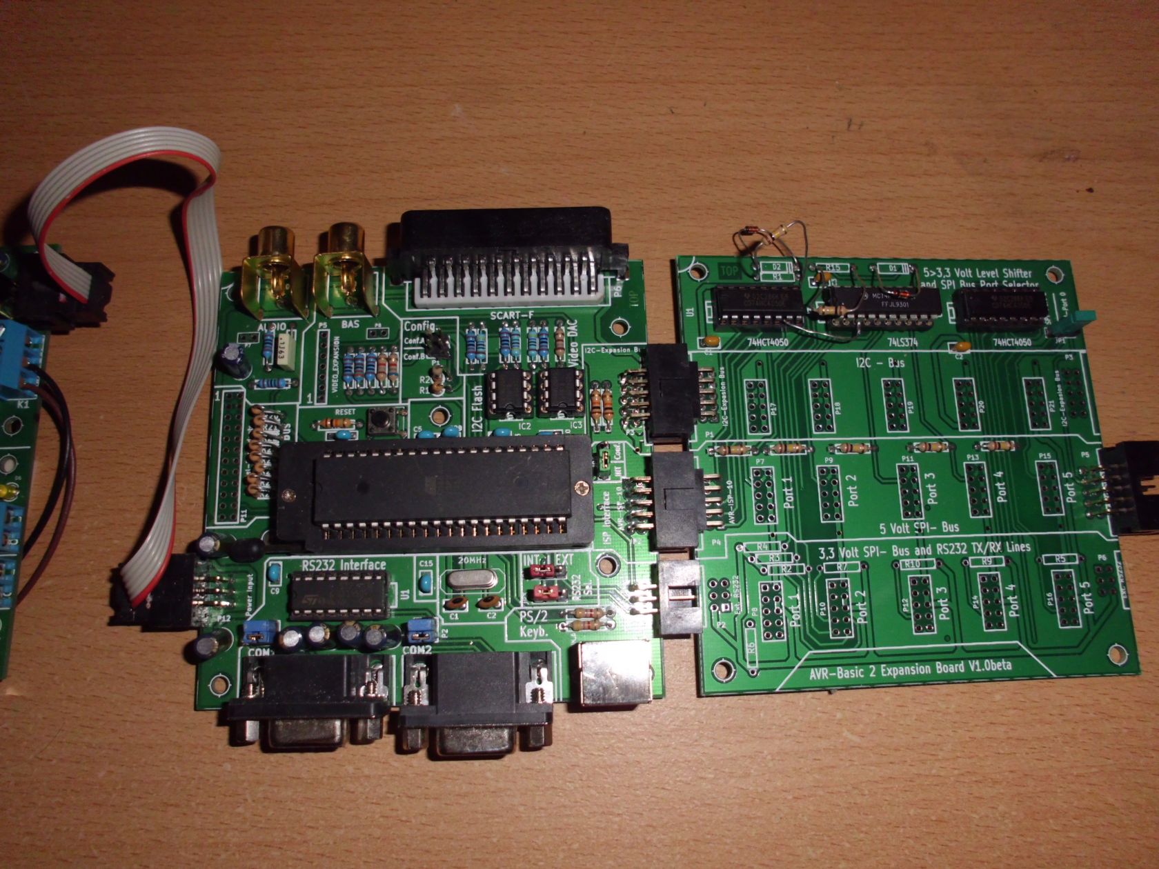

Halloe.
Ich habe da seit einiger Zeit ein Problem, eine SPI-Erweiterung über das
Kommando SPISEL und SPI() ans laufen zu kriegen und komme einfach nicht
weiter. Ich habe eine nette kleine Platine gebastelt und wollte an den
SPI- Bus eine Multiselekt-Erweiterung anbauen, da ich mehrere SPI Geräte
steuern wollte.
Das ganze liegt nu schön länger auf meinem Tisch und will einfach net
laufen. Nun hab ich mir letzte Woche endlich mal einen 10 Euro
Logikanalyser gekauft und bin dem Problem näher auf den Grund gegangen.
Ich verwende die Version 1.45 von ChipBasic auf meinem 644p(er) Board.
Das angehängte Bild zeigt einen Scann der Kommunikation mit folgenden
Befehlen:
SPISEL 0
A = SPI ( 85 )
SPISEL $FF
A = SPI ( 15 )
Was mich wundert ist, das die ChipSelekt- Leitung mit Signal (SS) auf
Pin5 ihren zustand nicht wie beschrieben ändert, sie bleibt die ganze
Zeit auf LOW. Ich hätte erwartet, das sie bei dem Commando SPISEL 0 auf
HIGH wechselt.
Ich hab inzwischen auch schon selbst im Sourcecode rumgesucht, konnte
den Fehler aber nicht wirklich finden. Eigentlich wird der Port wie in
der Anleitng beschrieben umgeschatet, aber irgendwie scheint der Port
nicht auf Ausgabe zu stehen obwolh das im Init-Block am Anfang
eigentlich richtig gesetzt wird, oder ich habe sonst noch was übersehen.
Hat schon jemand erfolgreich eine MultiSelekt Erweiterung ans laufen
bekommen und wie sah eure Schaltung aus ?
Freundliche Grüße
Frank

@Frank
da scheint sich wirklich noch ein Fehler eingeschlichen zu haben der
dazu führt, dass immer nur das DatanFlash angesprochen wird. Einen Fix
habe ich schon, muss ihn aber noch testen

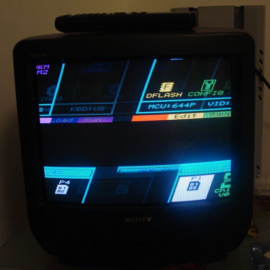

Hallo, ich habe dieses Problem auf 16 Farben SCART. Das Monitorbild ist
sehr schlecht. Was ist das Problem?
von Frank Z. (fzoll)
Hm, für mich sicht es so aus als ob der Fernseher den SYNC- Impuls nicht
bekommt und damit den Anfang des Bildes nicht erkennen kann. Ich würde
mal schauen, ob da nicht ggf. ein Fehler im Layout ist.
Bei den Scart- Bildern in der DOKU sollte man unbedingt darauf achten,
das die Bilder davon ausgehen das man sich ein Kabel löten will um den 9
poligen Ausgang der "Universalplatine" an einen Scart Stecker anzulöten.
Wenn man statt dessen eine Buchse auf seiner Platine einbauen möchte,
muss man dabei berücksichtigen, das einige Adern im Scart- Kabel "über
Kreuz" laufen und dann muss man die an der Buchse dann an anderer Stelle
anlöten. Für die richige Belegung haben mir "damals" die Wiki Seiten zum
Thema Scart sehr weiter geholfen.
Grüße
Frank

- Bugfix bei SPISEL (zumindest im LA scheint es jetzt zu passen)

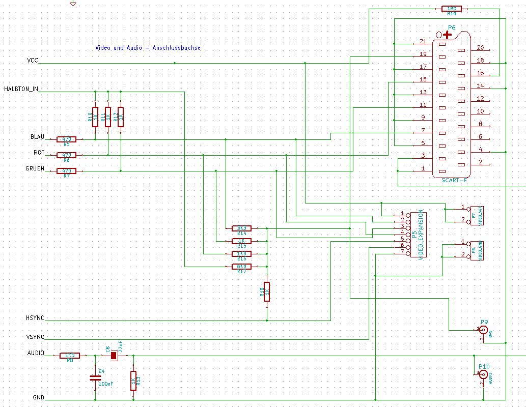

hallo, es funktioniert immer noch nicht. Zuerst müssen Sie sagen, dass
die 180r mit Pin 18 verbunden werden, aber es ist Pin 16, 18 nicht.
Zweiten, zwei der Farbstifte müssen getauscht werden. whe ich tauschen
sie die richtigen Farben. Aber noch kein Sync.
Wie kann kein Sync getan werden? es gibt keine Sync Pins in den
Scart-Anschluss.

Ich überprüfte die hsync  VSync  r  g  b-Signale auf einem
Oszilloskop, scheinen sie von einem ersten Blick in Ordnung. aber wie
wird das RGB synchronisiert, wenn kein Sync-Signal wird durch sie
hindurch an den Fernseher?
Das Sync kommt über das Composite Video Signal an Pin 20 der Scart
Buchse. Dort muss das normale (s/w) BAS Signal ankommen, dazu muss J2
offen sein (CSYNC). VSYNC wird bei Scart und BAS nicht gebraucht, nur
beim TFT. Das BAS-Signal von Pin 20 der (Scart) kann man mittels
Cinch-Stecker am Fernseher testen. Nur RGB zum Scart zu führen, reicht
nicht aus.
Jörg
von sv3ora (Gast)
Ja Stift 20 verbunden und ich kann das BAS-Signal (B & W) im Fernsehen
von diesem Stift zu sehen. Jedoch kann das Farbvideosignal nicht
stabilisieren. Ich habe dies auf 2 Röhrenfernseher und 2 LCD-Fernseher
getestet. Die LCD-Fernseher nicht jedes Bild an allen zu zeigen! Ich
weiß nicht, was falsch ist. Hat jemand versucht, den Computer ohne die
Leiterplatte zu bauen, wie ich es tat?
Nachdem durch das Fehlen der Farbe enttäuscht, bin ich den Aufbau einer
minimalistischen Version der Computer, nur mit B & W.
Diese Version hat einen eingebetteten Programmierer und ein
Null-Modem-Verbindung, also kann es so programmiert werden und laden die
Programme ohne spezielle Kabel. Nur die notwendigen Komponenten sind
enthalten.
Es ist sehr schwer, mich auf Deutsch zu schreiben, über Google zu
übersetzen ...
Halloe.
Ich habe mitlerweile erfolgreich eine eigene Platine erstellt und dabei
keine Probleme mit dem Sync oder den Farben. Ich habe hier mal meinen
aktuellen Entwicklungsstand als ZIP- File drann gehängt.
Wobei ich von den 3 Platinen an denen ich arbeite nur die Hauptplatine
angehängt habe. Auf den Fotos sieht man noch die SPI  I2C  RS232
Erweiterungsplantine. An dieser debugge ich noch, da ich da mit der SPI-
Selekt- Logik probleme habe. (p.s. Konnte die aktuelle Version der
Firmware aus Zeitgünden noch nicht testen...).
Von Links kommt das Kabel von der Netzteilplatine rein, welche ich für
dieses Projekt ebenfalls selbst erstellt habe.
Ich habe das ganze mit KiCad entwickelt und dann mal beim Chinaman je 10
Platinen in Auftrag gegeben. Bisher habe ich nur einen Satz platinen
wirklich bestückt. Ich bin noch dabei alle Funktionen durchzutesten.
Aber der Scrat- Anschluss an dem hier interesse besteht, funktioniert
bei mir Problemlos mit 2 verschiedenen Fernsehern. Für die, die kein
KiCad installieren möchten, habe ich den entscheidenen Ausschnitt aus
dem Schaltplan als JPG extrahiert.
Wie man sieht habe ich das Composite- Signal nicht auf Pin 20 sondern
auf Pin 19 der Buchse gebracht. Auch das ist beim Scart- Kabel über
Kreuz und ich hab lange rumgesucht bei meinem ersten Verauch um das raus
zu bekommen :-) Dachte immer, ich hätte bei meiner ersten, noch selbst
geätzten Platine irgendwo einen anderen Bug...
Hoffe ich konnte helfen.
Grüße
Frank
von sv3ora (Gast)
Haben Sie bemerkt, dass die Scart-Schaltplan in Jörgs Website ist
falsch? zwei der Farben müssen getauscht werden. Also das schematische
funktionierte gut für Sie?
Ich muss Kuppel haben einige Fehler auf mir, denn ich kann es nicht
laufen Farbe auf den Scart.
Ich habe noch mal nachgeschaut, im Schaltplan "Uni auf Scart" sind
wirklich Rot und Grün vertauscht. Das werde ich in den nächsten Tagen
korrigieren. Ursache dafür ist, dass ich den Uni-Anschluss damals erst
anders geplant hatte. Der Schaltplan mit Scart direkt, den wohl die
meisten Nachbauer benutzen, hat diesen Fehler nicht.
Läuft der Scart-Anschluss mit dem BAS-Signal stabil in S/W (Ohne
Austast-Signal an Stift 16 des Scart)?
Jörg
von sv3ora (Gast)
Wenn ich richtig verstehe Ihre Frage (Google Translate), Die B &
W-Signal funktioniert ok durch den Scart-Anschluss. Es ist nur das
Farbsignal, das nicht funktioniert (vertikal und horizontal sync
Verlust).
Wenn ich einen RGB zu Composite-Video-Chip von außen (wie der AD724),
dann färben Composite-Video kommt aus ok.
Aber die AD724 kommt RGB als auch H-Sync und V-Sync-Signale als Eingabe.
Es scheint irgendwie, dass es ein Problem mit dem Fernseher, um die
H-Sync und V-Sync-Signale auf den Scart-Version ohne den AD724 zu
erkennen.

von SV3ORA (Gast)
hallo,
Wenn Sie die Schaltpläne und das PCB in dieser Seite sehen
http://www.jcwolfram.de/projekte/avr/chipbasic2/hard.php sie stimmen
nicht überein. Bitte auf die 15, 16, 17, 18 Pins des Mikrocontrollers
beziehen. Die Sende- und Empfangssignale nicht übereinstimmen die
Leiterplatte. Welcher Weg ist der richtige, dem Schaltplan oder die
Leiterplatte?

Ich habe mal eine frage zu der FBAS Schaltung. Ich habe sie jetzt
mittlerweile zum 2. Mal aufgebaut und ich bekomme einfach kein signal.
Der fernseher erkennt zwar etwas und schaltet um auf schwarz aber es
kommt kein bild.
Wenn ichnkurioser weise die masseverbindung trenne dann erkenne ich ein
flackerndes buntes bild. Mehr nicht.
Wo kann hier der fehler sein? IC kaputt? Quarz kaputt?
Am Scope erkenne ich zwar ein signal aber es sieht alles andere als ein
fbas signal aus.
Hiiiilfe
von Dominik (Gast)
Ich muss dazu sagen, dass ich das ganze per scart adapter an den
fernseher angeschlossen habe. Kann das fbas so gar nicht funktionieren?
Bas jedoch schon?

von Dominik (Gast)
Hallo Jörg,
schön das du auch noch da bist!! :)
Du hast mich falsch verstanden. Ich habe mir die FBAS Schaltung
nachgebaut mit dem MC1377 IC. Die wurde ja hier von Ralf - Rainer Ratke
vorgestellt.
Zuerst habe ich den Computer per BAS an den fernseher gesteckt. Also:
BAS -> Cinch/Scart Adapter -> Fernseher.
Funktioniert. Ich habe ein s/w Bild.
Jetzt habe ich das FBAS Signal aus der Wandlerschaltung genauso
angeklemmt.
Der TV erkennt zwar etwas, schaltet auf schwarz aber es kommt kein
Bild!!!
Dominik
von Dominik (Gast)
Sooo.... habe annäherend das gleiche problem wie Alex ganz oben gehabt.
Schwarzer linker rand auf dem bild. Nachdem ich die gemeinsame masse
getrennt habe. Anscheinend benötigt die fbas schaltung eine seperate
Versorgung. Na ganz toll. Dabei wollte ich sie mit auf dem Board haben.
Hätte nicjt gedacht, dass das sl kompliziert wird. Schade das der Ralf
sich hier nicht mehr meldet.
Hi Jörg,
ja die Frage ist ob meine FBAS Schaltung eine getrennte
Spannungsversorgung braucht. Denn erst wenn ich die Masseverbindung
auftrenne sehe ich immerhin ein Bild. Das ist komisch! Solange aber
keiner der Verantwortlichen der FBAS Schaltung hier antwortet sehe ich
keine Chance auf eine Lösung :)
Nabend,
so, ich habe immer noch Probleme mit der blöden FBAS Schaltung. Immer
noch kein Bild! Kann denn hier niemand helfen???? Wo ist denn der
Entwickler der Schaltung? Muss man den CSYNC/HSYNC Jumper schließen??
Hiiilfe...
@Jörg
Hast du nicht noch zufällig eine FBAS Schaltung von dir rumfliegen??
Wenn Du Composite Sync brauchst, muss J2 offen sein, bei HSYNC
geschlossen. Bei CSYNC enthält das Saignal ein Gemisch aus horizontalem
und vertikalem Sync.
An eigenen Projekten kann ich nur das Folgende anzubieten, habe aber
selbst seit Jahren nichts mehr damit gemacht...
http://www.jcwolfram.de/projekte/vhdl/fbas_enc/main.php
Jörg
Mahlzeit,
ich möchte Euch mal den Stand der Dinge zeigen. Ich habe etwas an der
Hardware und der Software geschraubt. Bin aber noch lange nicht fertig.
Kompakt und modular aufgebaut lässt sich der Computer perfekt im mobilen
Einsatz als Regel- und Steuercomputer einsetzen.
Hardwaremäßig wurden alle Schnittstellen nach außen geführt und sind
direkt erreichbar. Ein LED Treiber sowie ein LED Baustein stellen die
parallele Schnittstelle visuell dar.
Der Sound lässt sich per Jumper auf Intern oder Extern stellen. Einen
Port Expander sowie eine Relaiskarte habe ich aufgebaut und erfolgreich
getestet.
Softwaremäßig habe ich die Farben für den Schwarz/Weiß Betrieb angepasst
und die Menüs etwas überarbeitet, da es ohne Farben zu überladen und
unübersichtlich wirkt. Anstelle bunter Felder für die Funktionstasten
gibts nun deutliche Bezeichnungen wie "F1=Edit".
Dominik

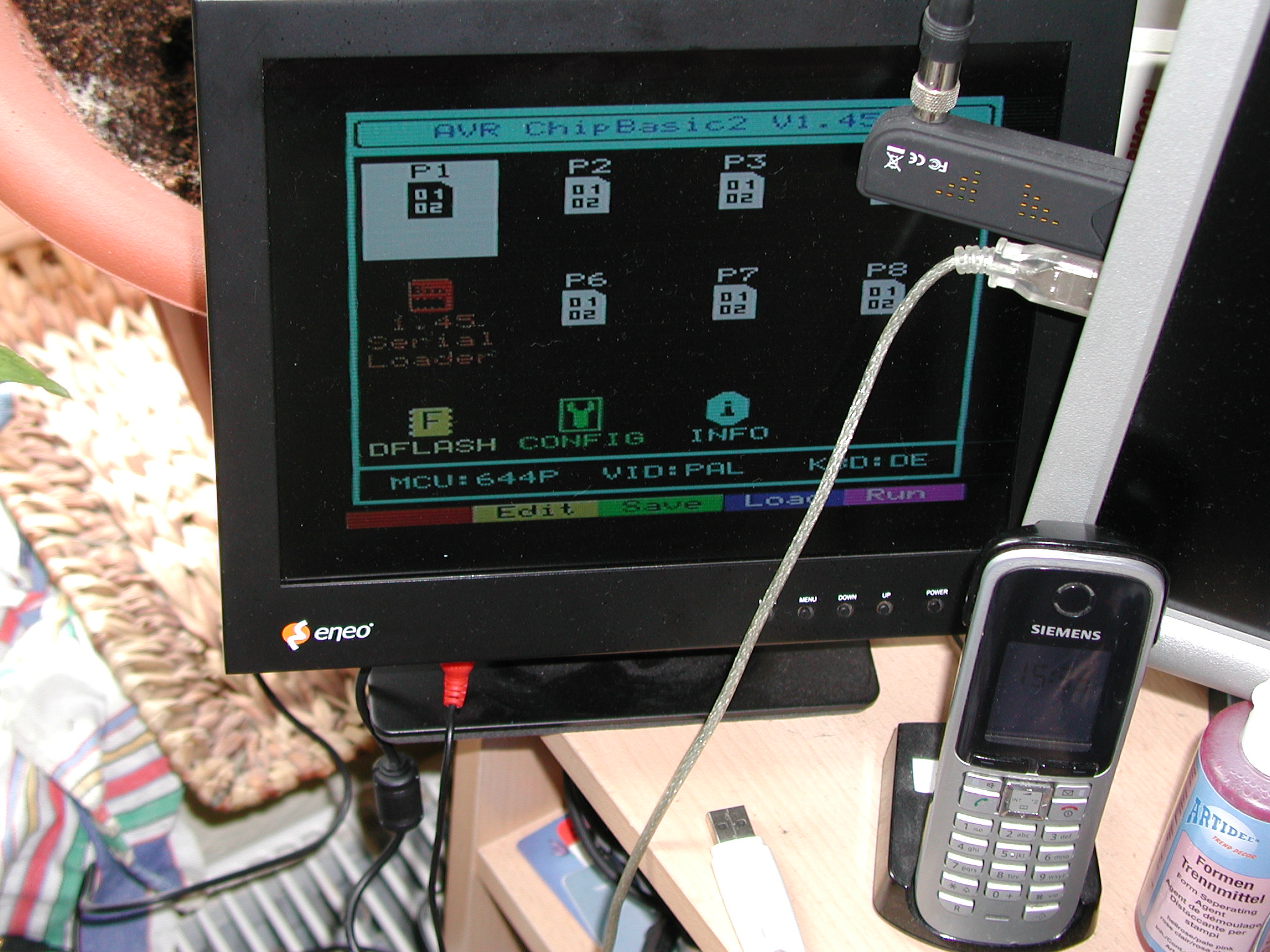

von Patrick M. (patrick85)
Ich hatte das Glück mein Dataflash aus einer simens gigaset-basisstation
mit Anrufbeantworter  ausschlachten zu können. Vieleicht gibt es da noch
möglichkeiten.
Patrick
von Dominik (Gast)
Die Frage ist ob die neuen Typen unterstützt werden. Naja wie auch
immer. Ich hab ja noch 2 rumfliegen.
Ich habe jetzt auch endlich erfolgreich die FBAS Schaltung aufgebaut.
Jetzt gibt es Farbe über den Bas Anschluss.

So... bräuchte echt mal Hilfe!
Ich habe festgestellt, dass aus dem MOSI Pin am Atmega nix rauskommt. Da
liegen 0 Volt. Kann ja dann gar nicht funktionieren.
Stecke ich einen Atmega644 mit der CB2 Software drauf und messe, dann
liegen an allen Pins 5 Volt. Auch an dem MOSI.
Versuche ich aber vom Dataflash zu laden, kommt die Fehlermeldung und
der Mosi Pin ist wieder bei 0 Volt!
Auf meinem 2. CB Board funktioniert es tadellos! Also muss doch
irgendwas an der Schaltung verkehrt sein. Ich weiß aber nicht was.
Wonach soll ich gucken??

Ich habe jetzt das Problem mit dem Dataflash gelöst. Es lag wohl doch
nicht an der Masse!
Da ich auf dem Board ebenfalls die RGB->FBAS Schaltung drauf habe,
welche mit 12 Volt läuft, giong ich von Problemen bei der
Spannungsversorgung aus.
Auf meinem Board arbeitete erst ein 5V Schaltregler mit 500mA.
Aufgefallen ist mir, dass der Dataflash gefunden wurde, wenn ich ein 9
Volt Steckernetzteil mit 600mA nutzte. Nur leider konnte man dann wenig
sehen auf dem Monitor, da die FBAS Schaltung ja 12 Volt benötigt.
Mit einem 12V Steckernetzteil und 800mA lief dann das Bild wieder aber
der Dataflash wurde nicht gefunden.
Ich habe dann den Schaltregler gegen einen Linearregler mit 1A
ausgetauscht. Das Verhalten wurde besser. Zusätzlich habe ich der
Dataflash Spannungsversorgung einen eigenen Schaltregler spendiert und
siehe da: Jetzt gibt es keine Kommunikationsprobleme mehr. Selbst mit
den geforderten 12V.
Ich frage mich natürlich inwiefern der Dataflash nun abhängig ist von
einem 9V, 600mA netzteil und einem 12V, 800mA Netzteil, obwohl er seine
Spannungsversorgung aus einem 5V regler bezieht. Und ob der nun 500mA
kann oder 1A... soviel braucht der Dataflash doch gar nicht.

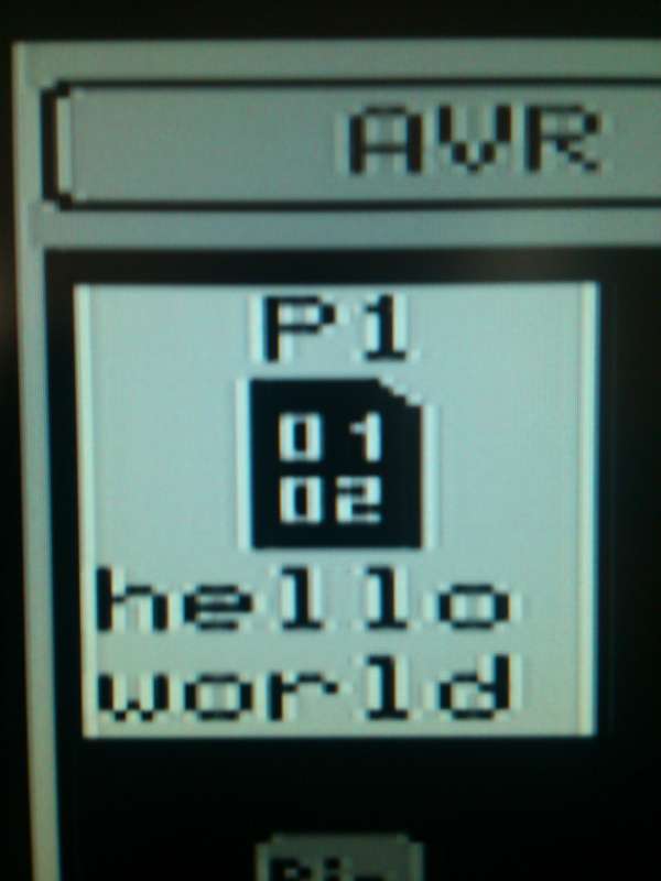

Zum .org Problem:
Ich habe testweise das XModem mal rausgeschmissen und dadurch in dem Org
Bereich Platz bekommen für ein zusätzliches Menüicon + dazugehöriger
Seite.
Spaßeshalber habe ich die Benutzeroberfläche mal dem guten alten Windows
2 angepasst :)
Im Moment bastel ich noch weiter, sofern meine extrem geringen asm
Kentnisse mich lassen!
