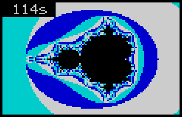

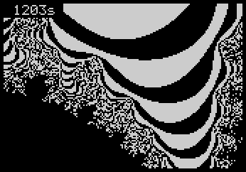

OP #1496577
Hier schon mal ein "Ausblick" auf die kommende Version 1.22 und die
Festkomma-Bibliothek. Letztere kann zur Laufzeit auf 2-32 Vorkomma- und
0-30 Nachkommastellen konfiguriert werden. Realisiert sind
Eingabe/Ausgabe über Text, Import/Export von 16Bit Integer-Werten,
Addition, Subtraktion, Multiplikation und Division, Multiplikation und
Division mit 2, Absolutbetrag etc. In der Testphase ist noch eine
Scripting-Engine, mit der sich relativ einfach weitere mathematische
Funktionen realisieren lassen. Die Beispielbilder sind aber noch "Zu
Fuß" mittels CALL Befehle aus dem BASIC heraus berechnet, allerdings war
die Bildausgabe währen der Berechnungen abgeschaltet.
Release-Termin für das Paket wird wohl frühestens so Mitte Dezember
sein, da die Dokumentation auch noch überarbeitet und erweitert werden
muß.
Jörg

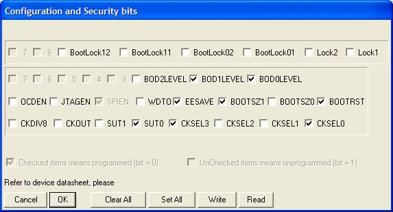

OP #1520306
@Rudolf
Welche Version benutzt Du, wie sind die Fuses gesetzt?
Mit den Fusebytes
LOW  0xe6
HIGH 0xd1
EXT  0xfc
wird der Bootloader abgeschaltet, mit
LOW  0xe6
HIGH 0xd2
EXT  0xfc
ist er aktiv und sollte auch beim Kalt-Start (serielles Kabel
angesteckt) der Bootloader (oben eine grüne Textzeile) kurz zu sehen
sein.
Anstelle von RESET sollte CTRL+ALT+DELETE für einen Warmstart eigentlich
immer gehen.

Gast #1520578
Hallo Jörg!
Ich benutze die Version 1.20 .Warum der AVR abstürtzt ist mir jetzt auch
klar geworden. Die grüne Zeile nach dem Einschalten ist nicht zu sehen.
Der AVR springt sofort auf den blauen Bildschirm mit dem symbolischen
Chip drauf.Ich denke die Grüne Zeile müßte eigendlich zu sehen sein,
selbst wenn die fusebits verkehrt sind, da diese ja nur den
Speicherbereich gegen überschreiben schützen und der Bootlader als
Programm ja vorhanden ist,oder liege ich da verkehrt?.    Rudolf
Gast #1520703
Hallo Jörg!
Alles klar habs auf die Reihe bekommen. Alles funzt wie es sein soll.
Die Erweiterung bau ich demnächst auf, sobald der IC eingetroffen ist.
Frohe Weihnacht und einen guten Rutsch ins neue Jahr wünscht   Rudolf

#1679678
Hallo Jörg,
das Scrollen ist weg! Trotz Versuchen mit der Hardware und Programmieren
eines neuen 644P blieb der Effekt unverändert. Zufällig fand ich beim
Stöbern in der readme bei den binaries die richtigen Fuse-Einstellungen
und damit läuft alles prima. Vorschlag: In der Dokumentation
"chipbasic2_1.28_doc" die Fuse-Einstellungen als eigene PDF für die
Leute mit viereckigen Augen angeben.
Unter Windows hatte ich Probleme beim Programmieren des 644P mit dem
aktuellen PonyProg2000 - V. 2.07c Beta  Jan  6 2008. Die P-Version des
Prozessors 644 wird nur mit der alten Version 2.06g Beta  Apr 25 2007
unterstützt!?
Zur Anzeige dient mir neben dem TV ein LCD-Display mit 480x234
Bildpunkten. Dabei zappeln die Buchstaben wegen den nur 234 Zeilen
teilweise zwischen den Zeilen hin und her. Gibt es dafür einen besseren
Modus als 1?
OP #1679850
Hallo Karl-Anton,
das mit den Fuse-Einstellungen werde ich beim nächsten Update in die
Doku mit reinschreiben, wahrscheinlich bei der Hardware.
Ich selbst nutze zum Programmieren Avrdude (unter Linux), die von Dir
geschilderten Probleme mit Ponyprog halte ich trotzdem für etwas
seltsam.

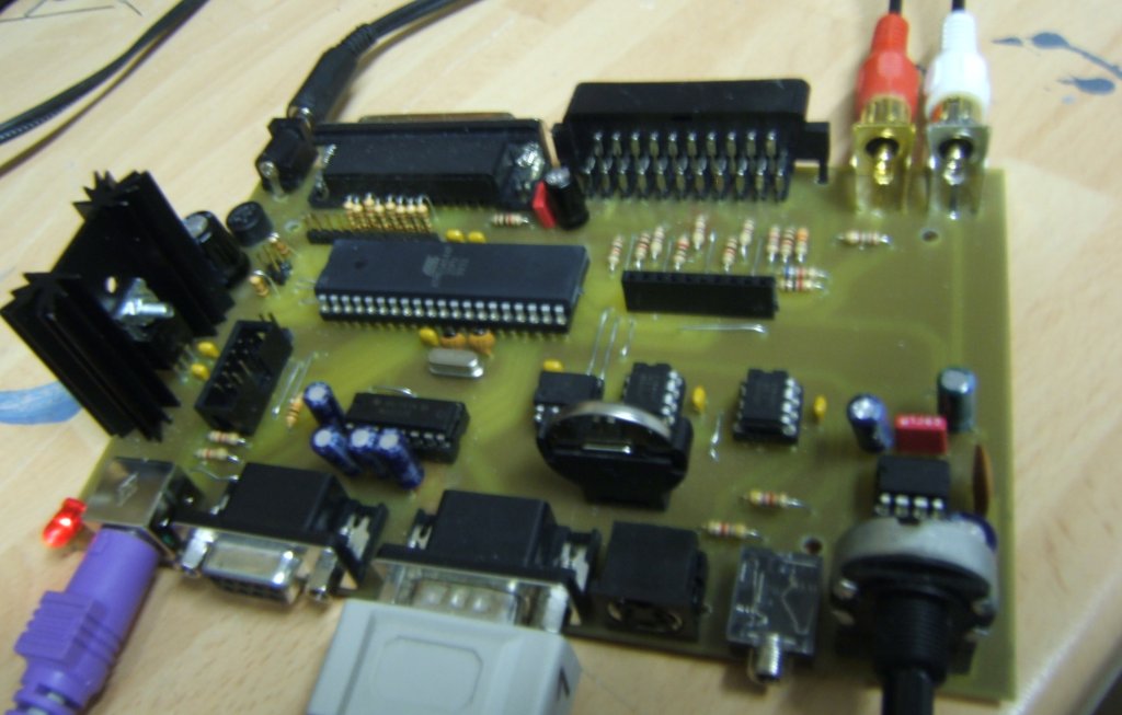

Hallo Jörg,
mit NTSC-Treiber macht der Mini-BASIC-Computer richtig Spaß. Inzwischen
habe ich auch mit KiCAD ein neues Layout mit zweiter Sub-D Buchse,
zusätzlichem Hohlstecker, Chinch-Buchse und 16-Farb-Erweiterung
fertiggestellt. Wichtig waren mir auch die 4 Befestigungslöcher an den
Ecken. Die einseitige Platine im 1/2 Europaformat mit 15 Brücken auf der
Bestückungsseite ist jetzt voll. Das Foto zeigt die V2.0, Erfahrungen
beim Aufbau sind in die aktuelle V2.1 eingeflossen. Wenn gewünscht, lade
ich die PDF's von Schaltplan, Layout und Bestückung und die Stückliste
gerne hoch.
OP #1688216
Hallo Karl-Anton,
ich habe es nur kurz "überflogen", dabei ist mir etwas aufgefallen:
die zweite Schnittstelle beim Mega644P sollte mit der Schaltung wie bei
der ersten nicht funktionieren, da dafür das Eingangssignal invertiert
werden muß. ein NPN-Transistor sollte eigentlich ausreichen.
Jörg
#1688986
Hallo Jörg,
danke für den Hinweis. Einleuchtend, da der MAX232 die Signale
invertiert. Die beim Zusammenlöten gemachten Erfahrungen habe ich in ein
neues Layout V2.2 einfließen lassen, dieses habe aber noch nicht
aufgebaut. Anbei Schaltplan, Layout, Bestückung, Stückliste und etwas
Kommentar dazu als ZIP. Wer beim Schaltplan oder Layout Probleme sieht,
bitte melden. Wenn sinnvoll, kann ich dann ja noch eine V2.3 erstellen.
Karl-Anton

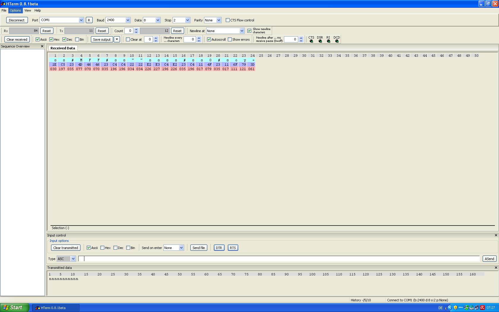

Hallo Jörg,
bei der 2. seriellen Schnittstelle sind in der Doku die folgenden
Baudraten angegeben.
n Bitrate (Bps)
0 1200
1 2400
2 4800
3 9600 (default)
4 19200
5 31250 (MIDI)
6 38400
7 57600
beim Senden zum PC mit ESPUT A (A=65 bis 89) und Einstellen der Baudrade
mit EBAUD (2 Stoppbits) funktionieren die folgenden Werte:
1 1200
2 2400
3 4800
4 9600
6 19200
Höhere Baudraten fand ich keine. Sind diese noch nicht implementiert
oder soll ich meine Hardware mal genauer untersuchen?
Karl-Anton
OP #1693348
Hallo Karl-Anton,
anbei eine neue "Zwischenversion". Mit dem ADC hast Du recht, im
Demoprogramm werden falsche Werte angezeigt. Die Standardeinstellung
werde ich aber so lassen wie sie ist, da dann die bereits vorhandenen
Programme unter Umständen nicht mehr richtig funktionieren.
Aber ich habe die Funktion ein wenig erweitert, mit Werten von $100 bis
$1FF kann nun das ADMUX Register direkt gesetzt werden.
Die Baudraten sind wohl alle halb so groß wie beabsichtigt geraten. Das

Er läuft.
Nachdem ich nun nicht nur die Videoleitungen auf die richtigen Pins der
SCART- Buchse gebracht habe, sondern auch noch die Audio Leitungen auf
die richtigen Pins umgelegt habe, läuft alles wie es sollte.
Anbei mal ein Foto meiner Version der Platine. Wie man sieht, habe ich
nicht nur die Scart und Chinch Buchsen für Video und Audio gleich mit
drauf gebracht, sondern das ganze auch noch ein klein wenig erweitert.
Zusätzlich zu finden sind.
- Ein kleines "Netzteil" für die 5 Volt Spannungsversorgung.
- Eine Echtzeituhr auf dem I2C Buss ( Chip ist der DS1307 )
- Ein einfacher Mono- NF- Verstärker für einen Kopfhöreranschluss.
Im momment schreibe ich herade ein kleines Demoprogramm für die
Echtzeituhr. Dabei hab ich jedoch noch ein Problem. Der Befehl ASK V,n
tut irgendwie nicht so, wie er sollte. Den Parameter n scheint er völlig
zu ignorieren. Egal was ich für n angebe er fängt immer an Arraypostion
0 an.  Und nach der Anzeige der Abfragebox kommt bei mir immer ein
Syntaxfehler.
Was ich auch sehh merkwürdig finde ist das Verhalten bei Berechnungen.
B = B& $03   Funktioniert wie erwartet.
B = B & $03  Meldet einen Syntaxfehler.
B = B * 10   ebenso einen Syntaxfehler.
Ist das so normal für den Interpreter ?
Bei der von mir verwendeten Firmware handelt es sich um die Version 1.30
hier aus dem Forum. Die älteren Versionen hab ich noch nicth getestet,
wollte gleich mit der aktullen anfangen.
Freundliche Grüße
Frank

Hallo Jörg,
Ich habe die Comm-Schnittstelle noch einmal auf verschiedenen PC
getestet. Com mit USB-Seriall_Adapter und richtige Com. Auch mal andere
Einstellungen getestet. Es kommt immer beim Starten des Serial-Loaders
der selbe String. siehe Bild. Ich denke mit den Zeiten stimm etwas
nicht.
Kannst Du bitte noch mal schauen. Oder hast Du ein Testprogramm ?
Manfred
