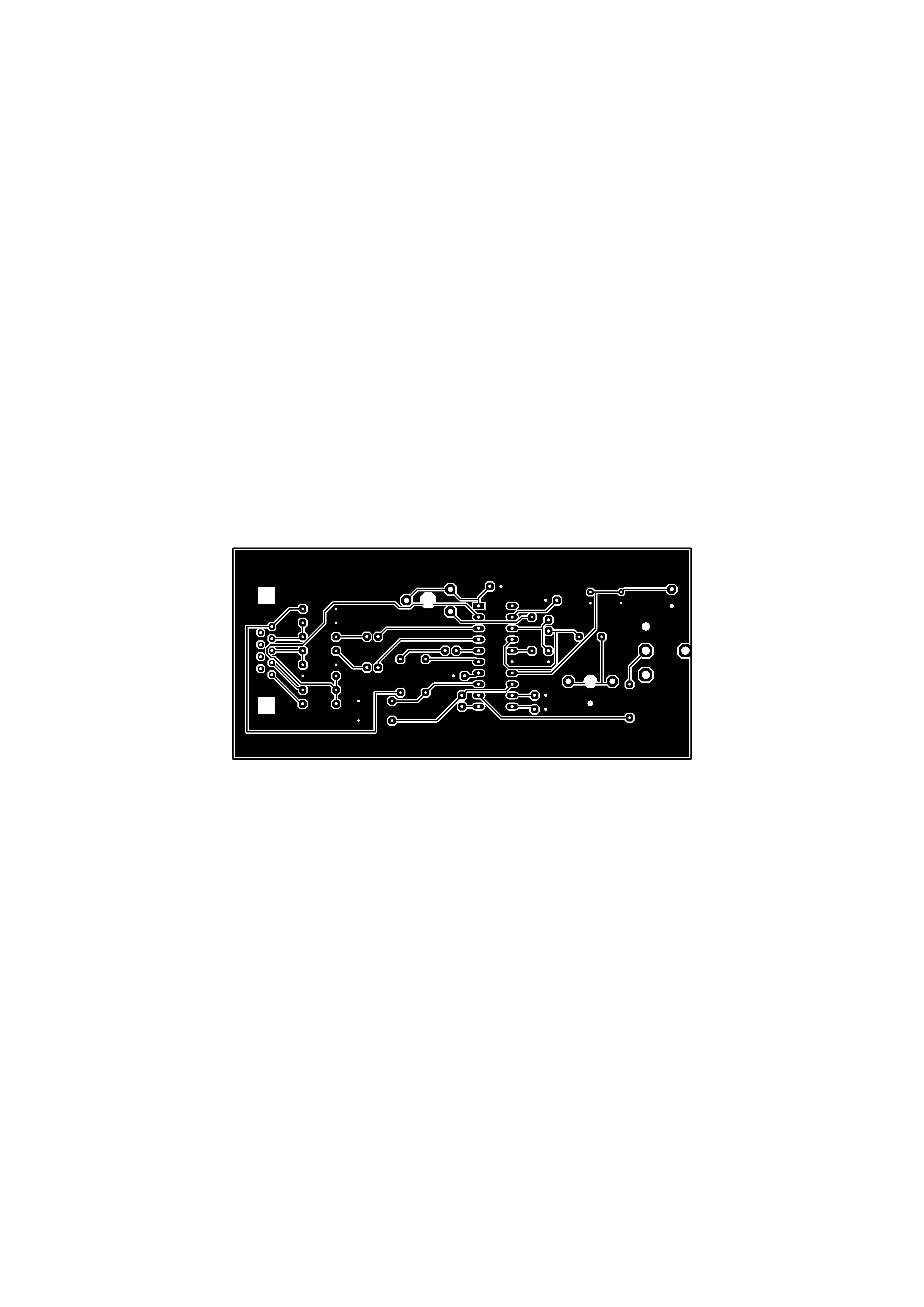

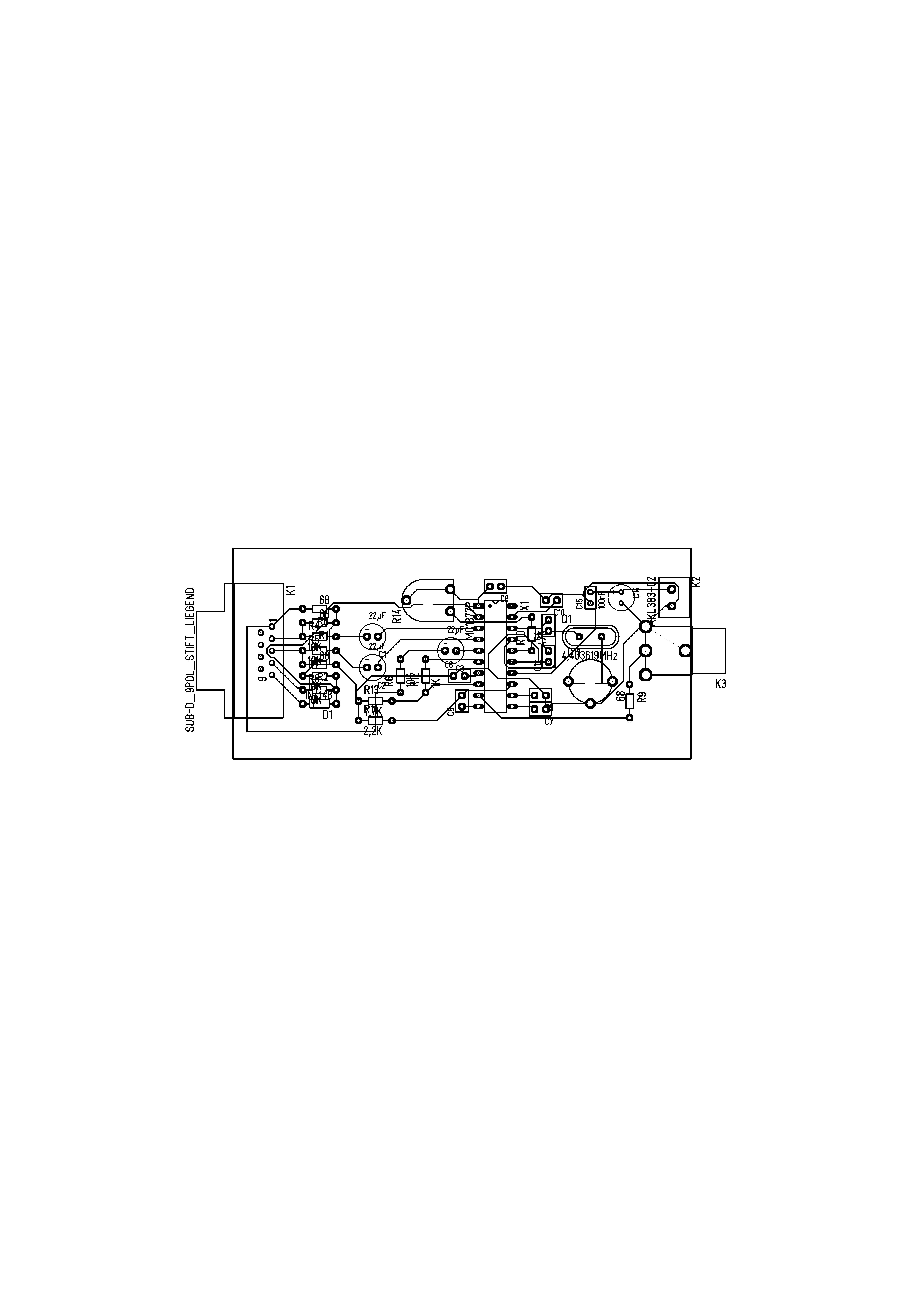

Anbei eine kleine Leiterplatte für den Flash.
Es wurde ein AT45DB081D eingesetzt und funktioniert.
Orginalmaß 15x21 in 600 Dpi.

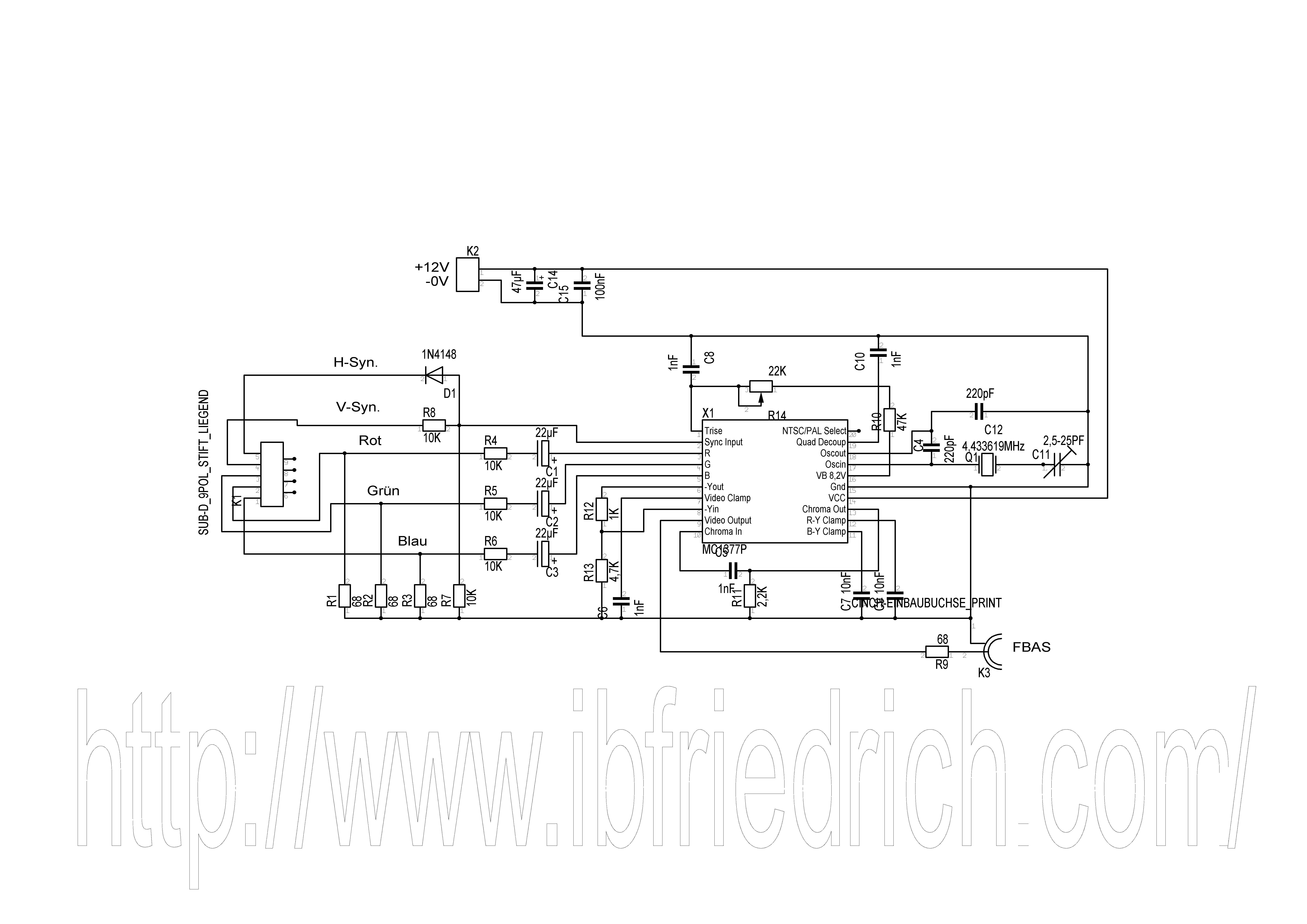

Da gibts doch auch den A520 Externen Modulator von Amiga, der den MC1377
RGB->FBAS Wandler enthält.. hat jemand schon einmal sowas probiert
anzuschließen..?
