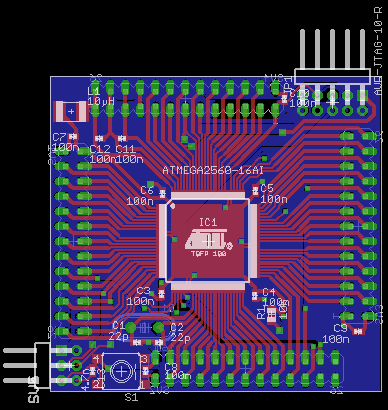

Hallo!
Ich habe ein layout angehängt, ist es i.o. wg. qoarz masse führung und
so, mir hat einer gesagt die gnd bahn muss breiter sein und der quarz
muss verschoben werden!kann das bitte jemand für mich machen, denn cih
kenn mich nbicht mit eagle aus!!
P.S. ich aheb das nicht gemacht sondern ein kollege!
Gast #757268
mir wurde gesagt, dass die masseleitung aussenrum zu dünn ist und dahr
als antenne fungiert (kann die irgendwer mal dicker machen)
Die quarzleitung ist zu lang
es müssen weitere kondensatoren hinzugefügt werden!
Mir fehlt es an geld (bin erst 14), darum kann ich nicht jedesmal für 14
euro ne platine machen lassen!
#757374
@ tzlo (Gast)
>KEINER??????
>BITTTTTEEE!!!!!
Immer mit der Ruhe. Das passt schon. Ein wenig unorthodox, aber OK.
Und warum muss man dann ausgerechnet nen 256er MEGA zum Basteln nehmen?
Nimm irgendwas mit DIL40, da gibt es den Mega32, der reicht DICKE! Kann
man schnell und billig auf Lochraster verdrahten.
Zu deinem Werk.
Im Schaltplan aufräumen. Über ein Symbol dürfen definitiv KEINE
Leitungen laufen.
Bauteilwerte eintragen
So richtig Sinn hat deine Platine nicht. Wenn schon, dann  sollte eine
lauffähige Minimalbeschaltung drauf sein. Da fehlt aber mindestens die
Stromversorgung und ISP.
Zu  Layout
Deine C3 und C4 müsse NAH am Controller sein, nicht 5cm weit weg. C5 ist
unkritisch in der Platzierung. C3 ist relativ OK, C4 zu weit weg.
Mit deiner zerpflückten Massefläche kannst du dir Probleme an den Hals
holen.
MfG
Falk
Gast #757572
Ich brauche den großen controller für ein "großes" Projekt mit 320x240
pixel touchscreen display
ich versuche nochmal ein bessereslayout zu machen

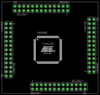

Gast #1634037
Schau doch mal in dir brd vom 20.01.2008 18:19
Da sollte stehen wo der ATmega zu finden ist.
Zur Not kannst ihn auch aus der brd exportieren und in eine eigene
libary einfügen.
