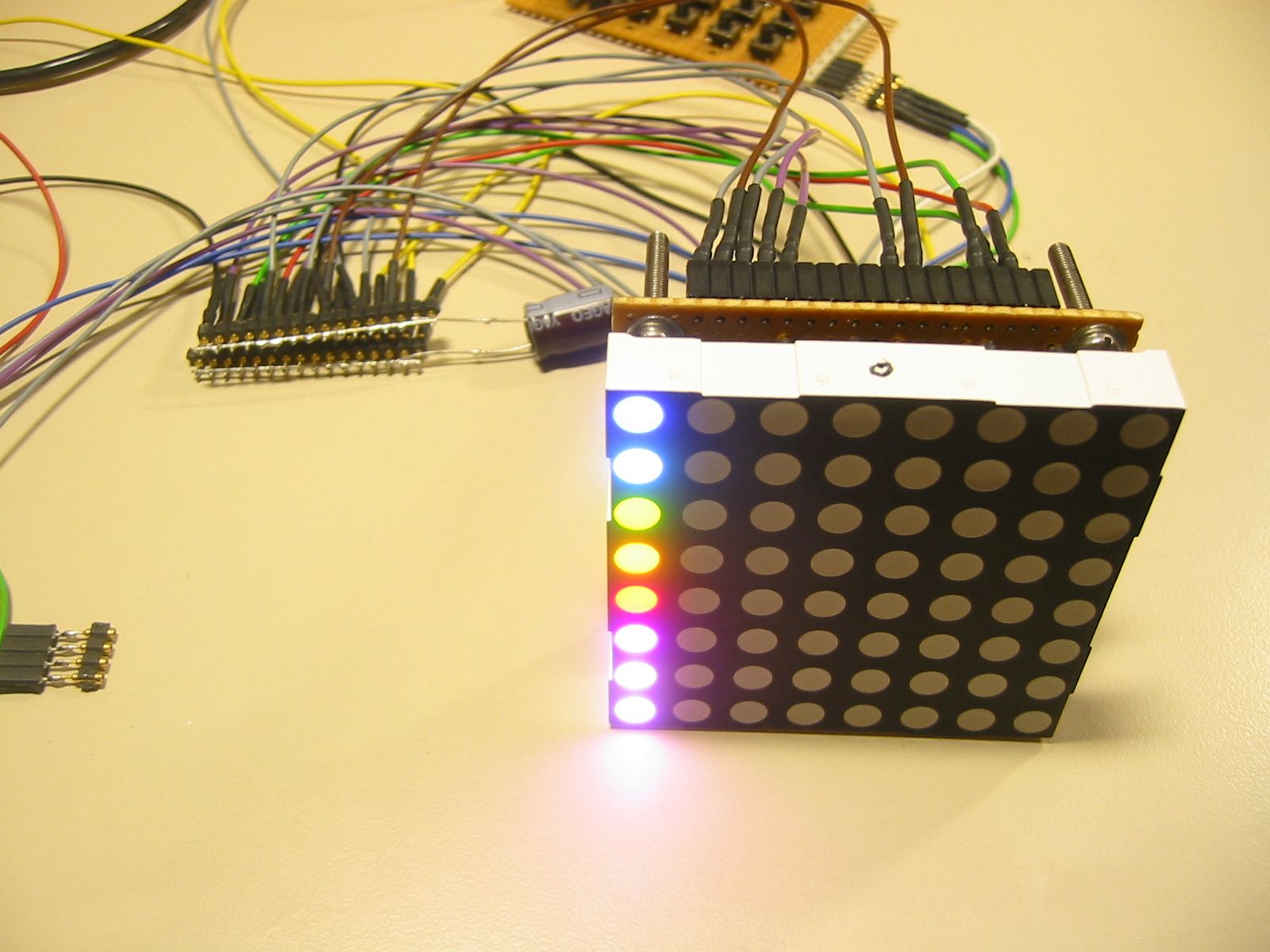

hier wie versprochen erste Bilder meines TESTAUFBAUS.
Ich hatte das Ziel eine RGB Matrix aufzubauen, mit einer Farbtiefe von
8Bit pro Farbe und einer Bildwiederholfrequenz von 100HZ
Hier sind erste Bilder meines Testaufbaus.
Zur Auswahl stehen 3 Möglichkeiten:
1)mit AVR (30HZ absolutes Maximum)
2)mit Propeller
3)mit fpga (auch schon hier im forum, von falk)
Beitrag "LED-Matrix, 9x9 RGB, Voll dimmbar"
Momentan mache ich den Weißabgleich.
Zum einsatz kommt ein ATmega162 mit 16MHZ Taktung.
Gruß,
Dennis
von Dennis (Gast)
hier wird eine Zeile mal direkt angesprochen um die farbmischungen zu
testen...
von Dennis (Gast)
hier findet gerade der Weißabgleich statt, die widerstände müssen noch
angepasst werden.
Die Matrix wird hier mit einem ATmega162 betrieben, und erzeugt bereits
ein Bild mit einer Widerholfrequenz von 30HZ.
Die jeweilige Farbe wurde auf 100% über alle Pixel gestellt.
Die Tage gibts noch Bilder von Farbübergängen oder/und unterschiedlichen
Farbrampen.
Dennis

von Dennis (Gast)
@Tobias:
>>Hey, sieht sehr hübsch aus. Die LED-Matrix sieht wie ein fertiges Modul
>>aus. Wo hast du das denn her, und wie teuer war es?
Beitrag "rgb matrix led modul -> quelle"
http://www.sparkfun.com/commerce/product_info.php?products_id=760#
rund 30€ incl, versand (modul22€)
>>Was für ein Multiplexing verwendest du,
Zeilendecoder:4051 (hate ich gerade rumfliegen)
>>und mit welchem Strom fährst du die Dioden?
stell ich gerade ein...(weißabgleich) ist später also unterschiedlich,
je nach LEDGrundfarbe (RGB)...
>>30Hz ist wahrscheinlich noch nicht so der Hit. Wie wäre es mit
verteilen, z.B. auf 4 mega8?
es existieren ein paar ansätze, der gehört auch dazu...
letztenlich sollte es auf eine "backplane" passen, also treiber und
controller, das wäre auch mit dem fpga möglich mit einer doppelseitigen
platine...
ist letztendlich auch eine kosten-platz-rechnung.
-propeller kosten +-15e +22modul +platine +kleinkram (nur im dill geh.)
-avrs  (4)        +-10  +22modul +platine +kleinkram etwas mehr platz
-fpga  (1)        +-11e +22modul +platine +kleinkram etwas mehr platz
da kommt schon was zusammen...aber man darf ja auch nicht vergessen, es
sind RGB Matrix displays. Zumal ich vorerst nur Interesse an der
machbarkeit habe.
Letztendlich wäre es ganz schön wenn man bis zu 16 an einem datenstrang
zusammenfassen könnte usw...soweit bin ich aber noch nicht..
dennis

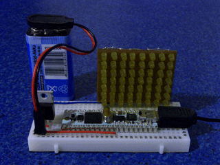

von Michael P. (desilva)
Tja, dann wäre doch Variante 2 ("Propeller") ein wirklich guter Gedanke
:-) Hier ein - allerdings monochromes - Beispiel. Es wird hier KEINERLEI
externe Hardware verwendet, weil ein Propellr Ausgang 40 mA liefern
kann, was für einen 8-fach Multiplex ausreicht. Für 3x8x8 Dioden sieht
die Strombilanz aber "düsterer" aus.
Der Propeller wird zu etwa 1% ausgelastet.
Übrigens nicht mein Design, sondern "Made by Clemens"
