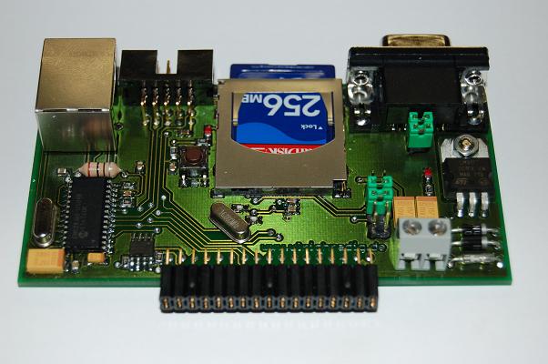

Hier gibts ein Ethernetmodul als Bausatz mit dem ENC28J60 (ohne SMDs):
http://www.b-redemann.de/produkte-neu.shtml
B. Re.

Persönliche Seite #777105
Sir Sydom wrote:
> Dazu gleich eine Frage: Du verwendest doch die Halo FastJack, sagt
> zumindest it-wns.. also ist das magjacksmalldrill lbr passend für diese
> magjack, oder? (Du vernwedest sie ja in deinem Schalptplan)
Jain. Der Schaltplan, der im Bilderbereich zu finden ist, beinhaltet
einen MagJack! Aber im Downloadbereich ist ein Alternativlayout
(angefertigt von Thomas Heldt vom IT-WNS Shop) hochgeladen, was diesen
Halo Adapter benutzt (Da im Moment Magjacks schwer beschaffbar sind)
> Dann noch eine Frage zum Clock, du verwendest ja den CLKOUT vom ENC, da
> kann man dann einen Teiler instellen um auf eine für den ATMega passende
> f zu kommen, oder?
Ja, genau. Du kannst die 25MHz des ENC28J60 durch 1, 2, 4 oder 8 teilen
lassen. (Wenn ich das richtig in Erinnerung habe)
> Wenn ich das nicht möchte, funktioniert das auch wenn
> ich für ENC und ATMega extra Quarze verwende? Oder sind die dann nicht
> synchron genug?
Das geht ohne Probleme. Allerdings wäre ich dann nicht auf die kleine
Bauform gekommen. Wenn du einen Nicht-SMD und ganz einfach aufzubauenden
ENC28J60 suchst, musst du mal bei Ulrichs Projekt reinschauen.
> Dann noch eine Frage zu PoE. Ich hab schon Projekte gesehen die mit
> einem propietären PoE arbeiten 24V oder so.. Falls ich sowas machen will
> kann ich die MagJack nicht verwenden, oder? Da brauch ich dann Buchse +
> extra Übertrager.. Gibts Ehthernetüberrager auf im DIL Bauform?
Keine Ahnung. Habe mich dafür noch nicht interessiert, da das eh noch
nicht wirklich im Kommen ist im Heimbereich.
