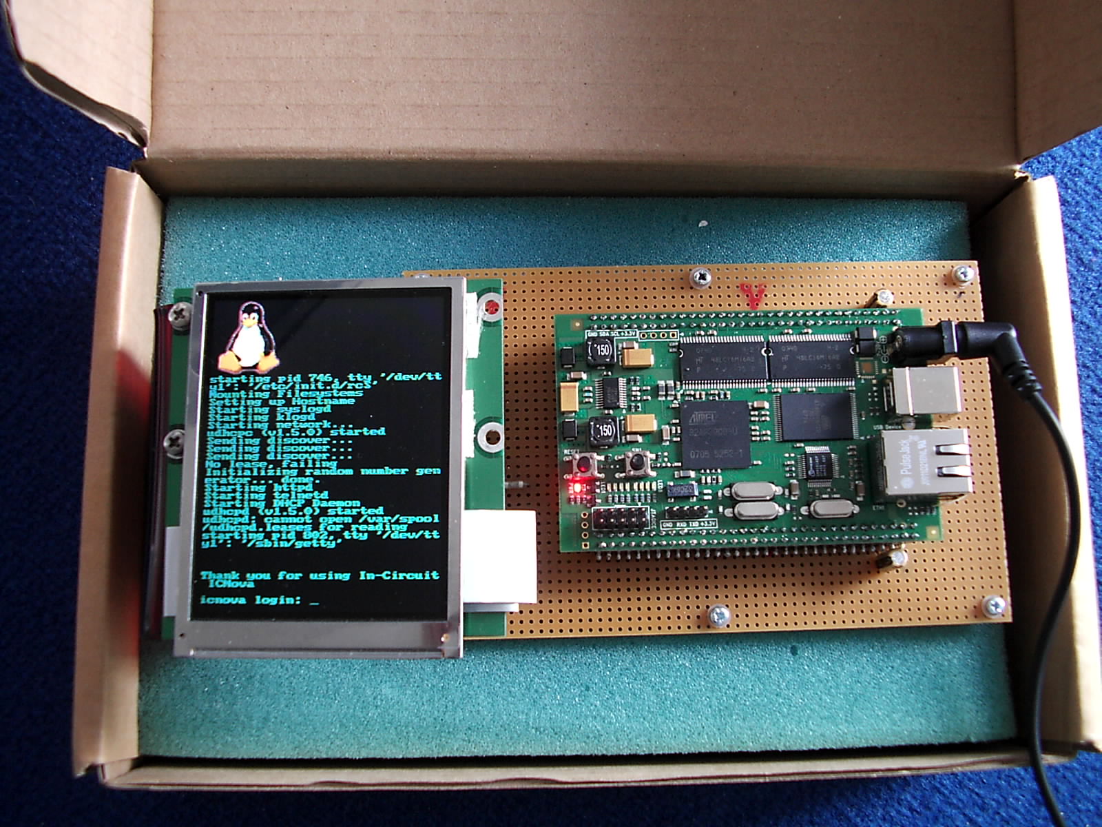

Heute ist mein Grasshopper angekommen. Leider fehlt jegliche Dokumentation. Von der CD mit GNU-Toolchain keine Spur. Online gibts ausser Schaltplan auch nichts. Das Forum sagt nichts und die Mailinglist existiert wohl noch nicht. Naja, hab das Teil an den Router angeschlossen und der hat ihm auch eine IP zugewiesen. Der Telnet-Server läuft und fragt nach einem Login, dass ich nicht kenne. Der HTTP-Server läuft auch und verweist für weitere Informationen auf die Dokumentation... Somit ist diese Platine momentan nur als Blinklicht zu gebrauchen. Hoffentlich bessert sich das bald. Gruß Uwe

Habe mich mal an einem TFT + Grasshoper versucht. Sourcen und Howto werde ich die Tage mal bei Benedikt ins Forum posten. Jetzt ist erstmal Openembedded dran :-) PS: TFT ist ein Hitachi TX09V70 240x320 mit 18Bit. Anschluss ist ziemlich "Straight forward" / 1:1
