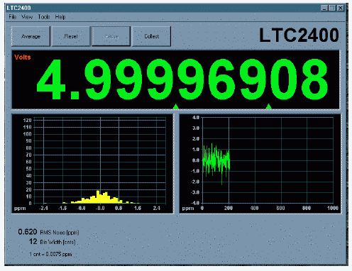

http://www.linear.com/pc/productDetail.jsp?navId=H0,C1,C1155,C1001,C1152,P1636 von ELV gibts mit dem LTC2400 auch einen Bausatz mit Software.
#783207
Naja, das ist das Eval-Board von LT. Was man auf dem Foto nicht sieht, ist, das die letzten 3 Stellen im Rauschen untergehen. Aber eine sichere und stabile Auflösung von 10µV, auf eigenem Layout, ist auch schon ganz anständig.
Das scheint nicht nur die letzten Ziffern zu betreffen, hier der ELV-Artikel: http://www.elv-downloads.de/service/manuals/24-Bit-Ad-Wandler/37168-24-Bit-AD.pdf
