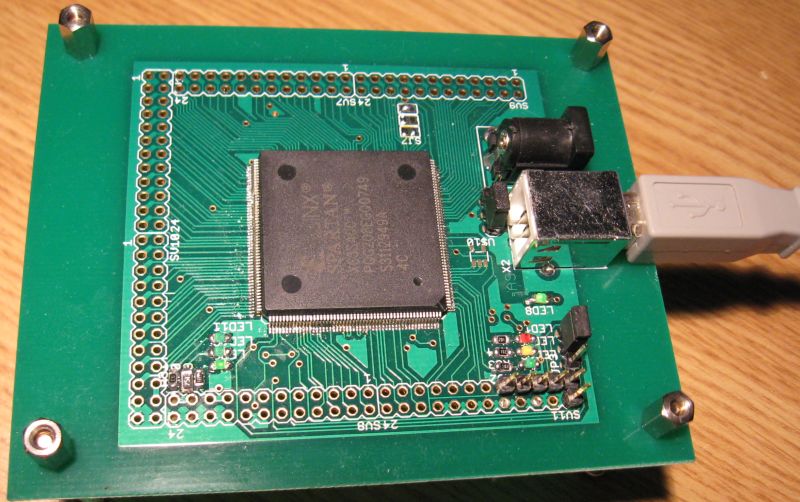

Ich möchte mal von den Fortschritten berichten:
Ich habe einen Prototyp machen lassen.
Dieser funktioniert schon ganz gut.
Dh ich habe ein Board (Bild im Anhang), welches über USB versorgt wird
und welches auch über USB mittels FT2232 programmiert werden kann.
Das erste LED-Blink-Programm läuft schon !
weiteres muss noch getestet werden.
Bei Interesse könnt ihr euch gerne melden.

@Willivonbienemaya:
Ich habe folgenden Vorschlag, trenn dein Board in 2 Teile auf, einen
Programmieradapter mit dem FT2232 und der USB-Buchse und der andere Teil
enthält nur den FPGA, PROM und Takt und eine JTAG-Buchse.
Somit muss man den Programmer nur einmal bauen und das reine FPGA-Modul
würde auch billiger werden und könnte flexibler benutzt werden.
Übrigens habe ich großen Respekt, wie weit Du schon gekommen bist.
Stellst Du deine Dokumente auch anderen zur Verfügung (Open-Source??)

OP #842634
tom wrote:
> @Willivonbienemaya:
Das habe ich mir auch überlegt, ich habe mich dagegen entschieden, weil:
- Die USB Geschichte muss nicht bestückt werden. Strom kann auch über
den Stecker nebendran eingespeist werden. Die Platine wäre also ohne USB
immer noch funktionsfähig.
- Wenn der FPGA und das ganze Zeug ausser USB nicht bestückt wird, hat
man einen USB -> JTAG Adapter, da die JTAG Signale auch auf den
Stiftleisten liegen.
- Die USB Geschichte benötigt keinen Platz auf der Platine. Denn die
Größe ist vorgegeben durch die Stiftleisten. Der FTDI ist auf der
Unterseite in der Ecke. Dort wäre ansonsten Massefläche. Also kann man
argumentieren, der FT2232 ist nur drauf um keinen Platz zu verschwenden
und muss nicht bestückt werden.
Danke.
Ich habe vor alles zu gegebener Zeit (Wenn alles funktioniert) zu
veröffentlichen.
Wenn ich jetzt schon Schaltpläne und alles rausgeb, wo ich weiss dass
noch Fehler drin sind, kommen nur Leute auf die Idee daran rumzumeckern.
Deshalb möchte ich warten bis ich alles getestet habe.

@Willi... : Mit welchem Programm hast Du das Layout gemacht? Eagle Lite?
Also so ganz überzeugt bin ich von der Lösung mit Onboard-USB-Programmer
noch nicht. Ich hätte es besser gefunden, man hätte nur den FPGA, den
PROM, den Takt und evtl. einen Spannungsregler auf das Modul gemacht und
dann alle Anschlüsse rundherum um den Adapter verteilt und versucht das
Modul so klein wie möglich zu bekommen. Eine extra
Spannungsversorgungsbuchse und eine extra USB-Buchse sind in meinen
Augen überflüssig. Um Peripherie an das Modul anschließen zu können muss
man sowieso ein extra Board machen mit z.B. Tastern, LCD,
Spannungsregler usw.
Die Elektor und der CCzwei haben ein ähnliches Projekt, allerdings für
einen Mikrocontroller ATmega88 entwickelt und es kommt wohl relativ gut
an.
http://www.elektor.de/jahrgang/2008/april/atm18-das-elektor-cc2-avr-projekt.399247.lynkx
Warum das Ganze nicht so ähnlich mit dem FPGA machen?

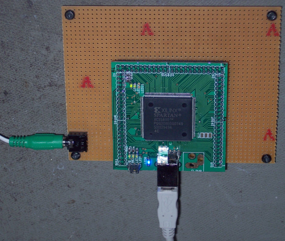

Ich habe mir jetzt auch so eine Platine gekauft:
Das ganze ist im Prinzip genauso wie es bereits beschrieben wurde:
Platine zusammenlöten, an USB anschließen, und mit einem Programmer ein
Bitfile draufladen (was etwa eine Sekunde dauert, nicht so wie bei
Xilinx Impact über LPT fast eine halbe Minute).
Es war zwar noch ein Pin am FT2232 hochzubiegen, da die erste Version
der Platine einen kleinen Fehler hat, aber das ist mittlerweile behoben.
Die Platine ist so ziemlich genau das was ich gesucht habe: Es ist alles
notwendige zum Betrieb des FPGAs drauf, aber nichts unnötiges. Ich kann
meine ganze Peripherie nach eigenen Wünschen dazubauen. Und gekostet hat
solch eine Platine mit allen Bauteilen usw. etwa 50€, und dass obwohl
ich die Bauteile in Einzelstückzahlen gekauft habe.

@Willi...:
Deine Platine gefällt mir gut, wird es in absehbarer Zeit mal eine
Sammelbestellung geben? Ich würde warscheinlich 1 oder 2 Platinen
nehmen.
Jens
OP #849517
Jens wrote:
> @Willi...:
> nehmen.
> Jens
Wenn genug Leute Interesse an einer Sammelbestellung haben, kann ich
gerne eine Organisieren.
Ansonsten habe ich noch paar Prototyp Platinen hier liegen, die ich
abgeben könnte. Die funktionieren auch, siehe Benedikt.
Wer Interesse hat bitte per PM melden und die Stückzahl nennen, dann
kann ich mal kalkulieren und ne Sammelbestellung machen.

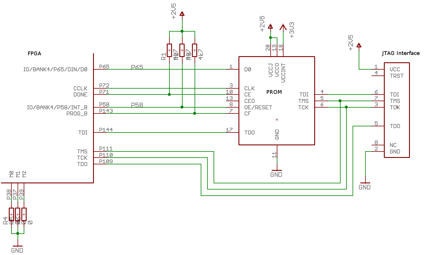

Erstmal Danke für den Schaltplan, der hat für mich ein wenig Licht in
die Sache gebracht.
Ich habe im Anhang den Schaltplan von der JTAG Anbindung auf meiner
Platine. Die Spannungen und Pullups hab ich damals alle aus dem XCF02S
Datenblatt.
Bei mir ist allerdings die TMS Leitung auf beide Bausteine (ohne
Auswahlmöglichkeit) geführt. (So wie auch im Datenblatt vom XCF02S) Ich
hatte da mal ein Projekt mit einem "Xilinx Platform Cable" als
Programmier Adapter, bei dem das auch so war, und über den Boundary Scan
(unter Impact) wurden auch beide Bausteine erkannt und konnten
programmiert werden. Stellt es für diesen Programmier-Adapter ein
Problem dar, wenn die TMS Leitung auf beide Bausteine (also PROM und
FPGA) gleichzeitig geht ?
Ist denn so etwas wie die Auswahl des Bausteins, den ich programmieren
will per Software überhaupt möglich (mit der hier vorgestellten
Schaltung), oder muss ich die TMS Leitung aufkratzen (was ich doch eher
ungern täte) ? ...Oder werden vielleicht beide Bausteine gleichzeitig
programmiert ?
Kann mir vorstellen, dass das durch eine Art Programmer Firmware, die
Device IDs versteht gelöst wird. (keine Ahnung, ob das wirklich so
gemacht wird ?)
Das bringt mich gleich zum nächsten Punkt : Das EEPROM.
Im Datenblatt vom FT chip habe ich gelesen, dass dieser auch ohne dieses
EEPROM auf den M.P.S.S.E mode (..der ja verwendet wird, oder ?)
konfiguriert werden kann (über den Treiber). Ist das EEPROM für
irgenteine spezielle "Firmware" notwendig ? (spielt die dann irgendwie
mit X3Prog zusammen ?) Wenn ja, wo würd ich die bekommen ?
Tud leid wenn manche Fragen etwas "noobisch" klingen, aber das wird mein
erster JTAG Programmer.
Liebe Grüße : :Franky.
Nein, ist kein Problem wenn die Geräte eine Kette bilden.
> programmiert ?
Eine Auswahl ist möglich. Du kannst die Position in der Kette auswählen.
Das andere Gerät schleift dann nur die Daten durch.
ja
Du brauchst das EEPROM nicht. Das brauchst du nur wenn du mehrere FT2232
an einem PC betreiben willst (was bei mir der Fall ist)
