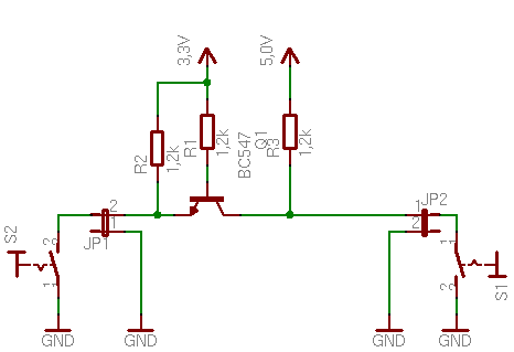

ich habe einen I2C-Levelshifter mit zwei Transitoren aufgebaut:
https://www.mikrocontroller.net/articles/Pegelwandler#I2C-Bus:_gemeinsam_3.3V_und_5V
http://www.edn.com/article/CA193193.html
Dabei habe ich festgestellt, dass die Schaltung auch ohne den zweiten
Transistor funktioniert. Meine Unklarheiten lassen sich auf die
angehängte Schaltung reduzieren.
Fangfrage: Welche Spannung liegt am Jumper an?
meine erste Vermutung:    3,3V
Simulation sagt:          0,8V
mein Versuchsaufbau sagt: 0,0V
Hat jemand eine Erkärung, warum der Transitor durchsteuert?
Vielen Dank für eure Hilfe.
Christian
OP #792737
Der Dude wrote:
> Da kann gar keine Soannung anliegen, weil der Kollektor auf Masse liegt.
Aber der Pullup-Widerstand R2 sollte das Signal doch auf 3,3V ziehen. 0V
können also nur anliegen, wenn der Transistor durchsteuert.
Könntest du mir das irgendwie genauer erklären?
OP #792740
Alex wrote:
> funktioniert die Schaltung so überhaupt?
> Siht für mich etwas komisch.. GND am kollektor? was bringt das?
Die Schaltung ist Teil eines Level-Shifters. Die Masse auf der rechten
Seite ist in Wirklichkeit ein Open-Collektor-Ausgang eines
I2C-Schaltkreises.

#792761
Mit den Dioden kommt man da nicht wirklich weiter. Tatsächlich wird der
Transistor in diesem Fall invers betrieben. Die Strom"verstärkung" ist
dabei unterirdisch, was hier aber nicht stört. Dafür ist die
Sättigungsspannung nahe Null, und das allerdings hat Christian gemessen.
Gast #792762
Wird die rechte Seite auf GND gezogen, arbeitet der Transistor im
Inversbetrieb (Kollektor und Emitter sind also vertauscht) in
Basisschaltung. Der Stromverstärkungsfaktor im Inversbetrieb ist sehr
gering (1 bis 3), was aber in der Basisschaltung keine große Rolle
spielt. Es fließt also ein Basisstrom über R1 und die Basis-Kollektor-
Strecke. Dadurch wird der Transistor leitend, und es fließt auch ein
Strom vom Emitter zum Kollektor. Dieser Strom ist groß genug, um an R2
einen Spannungsabfall von fast 3,3 V zu erzeugen. Wie hoch dieser
Spannungsabfall genau ist, hängt vom Stromverstärkungsfaktor ab: Ist
dieser bspw. 1, so ist der Spannungsabfall gleich demjenigen an R1, so
dass am Emitter eine Spannung gleich der Basis-Kollektorspannung (0,7
V) bleibt. Je größer der Stromverstärkungsfaktor, desto kleiner die
verbleibende Spannung. Da der Stromverstärkungsfaktor zwischen
einzelnen Exemplaren stark variiert, kann die Simulation kein
allgemeinsgültiges Ergebnis ausspucken.
OP #793040
David Madl (md2k7) wrote:
> hast du diesen Level-Shifter (deine Version mit abgespartem 2.
> Transistor) wirklich auch von beiden Seiten getestet? Und das
> funktioniert?
Ja, funktioniert von beiden Seiten.
Andreas Kaiser (a-k) wrote:
> Tatsächlich wird der Transistor in diesem Fall invers betrieben...
> Basisschaltung...
Inversbetrieb war das Zauberwort. Damit läßt sich das Verhalten genau
erklären. Diese Schaltung ist also die einfachste Realisierung eines
bidirektionalen Pegelwandlers für den I2C-Bus.
Ich habe einen kleinen Kommentar auf
http://www.mikrocontroller.net/articles/Pegelwandler
hinterlassen.
Danke schön.
